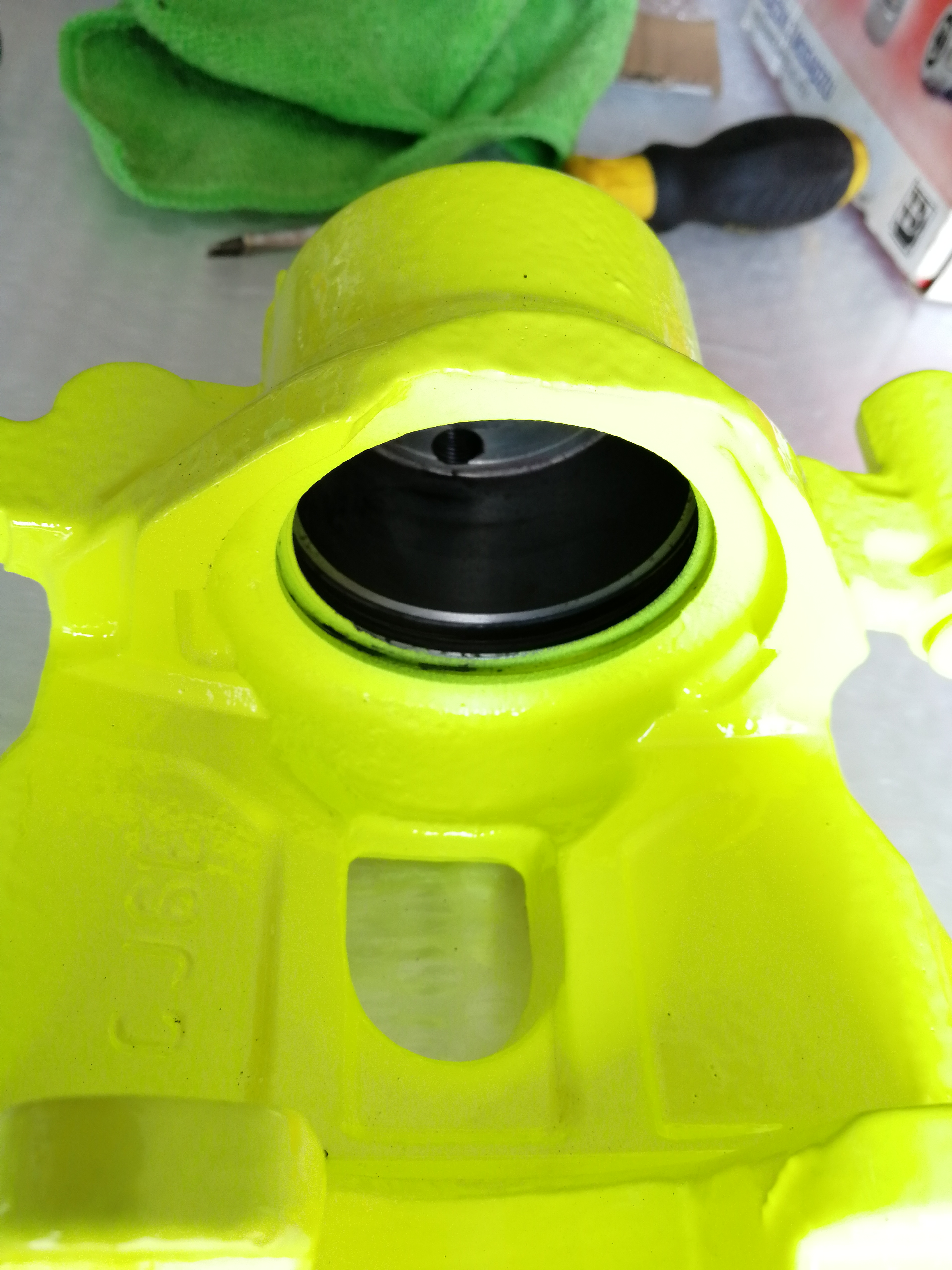

Jakikolwiek uszczerbek na tłoczku dyskwalifikuje go z dalszej eksploatacji (uszkodzić uszczelkę i będzie ciekło)
Prowadnice można dokładnie oczyścić i porządnie nasmarować ale jeśli skorodowały to polecałbym wymianę na nowe a wiem co mówię:
