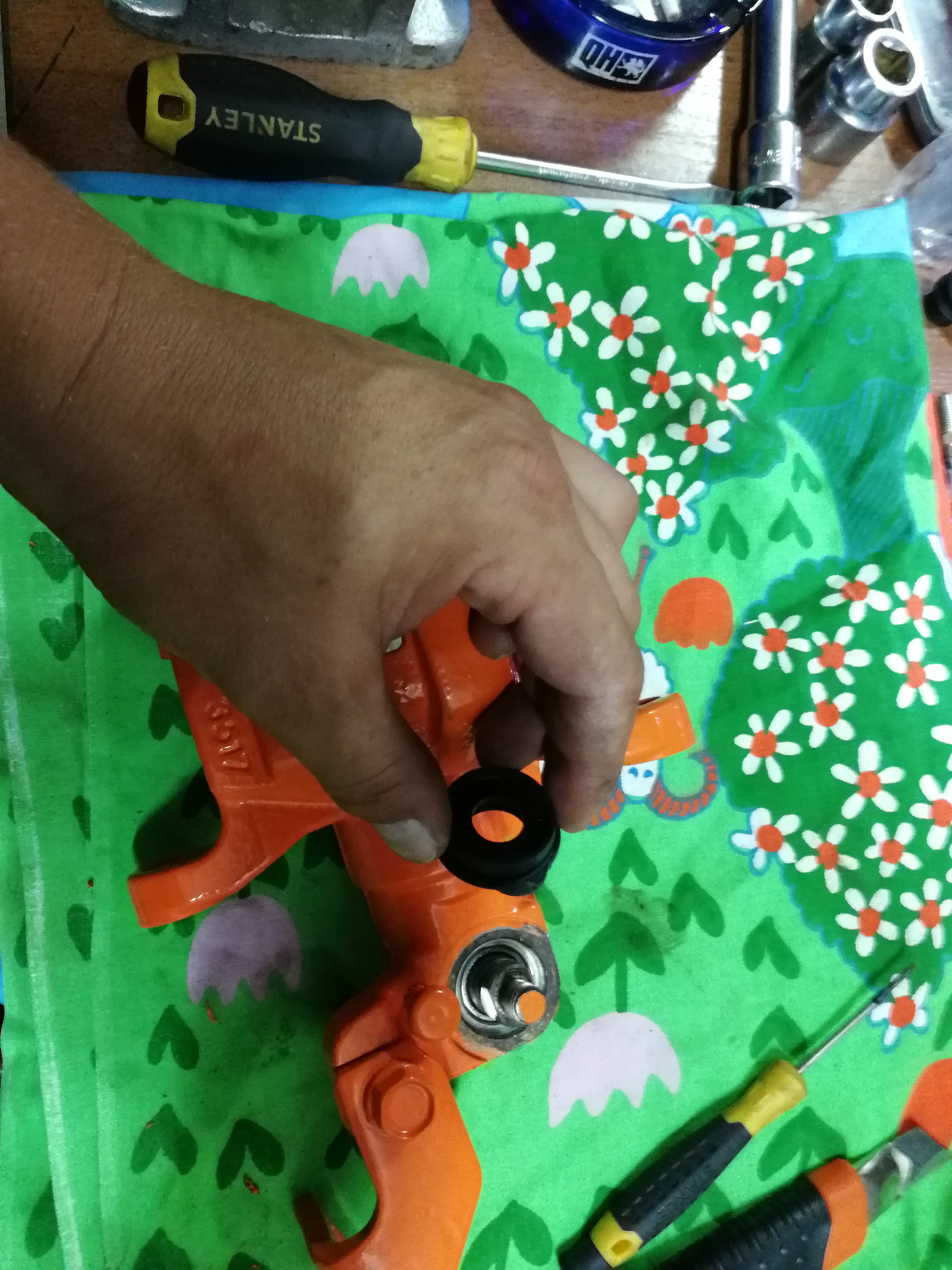

Postprzez risto77 » 29 maja 2018, 13:56
Do przednich nie trzeba nawet jakichś skomplikowanych narzędzi.

Postprzez risto77 » 29 maja 2018, 16:28
