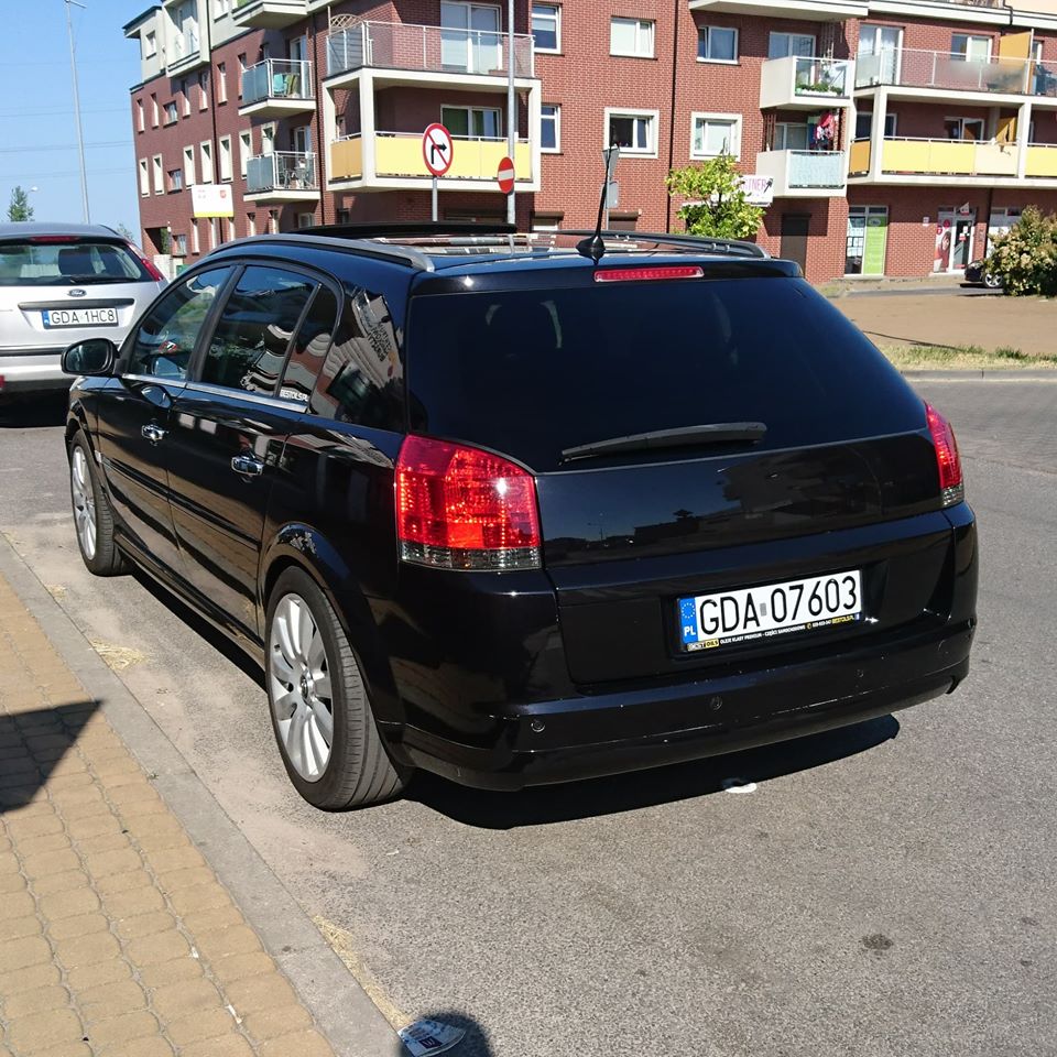

Cyk pyk i są dystanse. Nie udało mi się dobrej foty przed/po zrobić ze względu na kijowo świecące słońce :| Dorzuciłem 15mm od RRCustoms – dostępne u nas od ręki <faja>

Jest spoko. Kosmetyczna zmiana, ale na duży plus. Niżej go już raczej nie chcę, bo nie jestem fanem gleby to jedno a wku...ce hopki w moim mieście co 50m to drugie :)
Lotka i będzie git <serduszka>
Trochę brudny, sorki. Stoi pod wiśnią....

Z tymi dystansami do opla ciekawa sprawa jest. 10mm grube są bez kołnierza przez co felga opiera się tylko na śrubach. 15 mm to widzę minimum które ma kołnierz. Cena spoko za nie, ale śruby 10,9 jakie dają są plastelinowe i po paru przykręcenia h nadają się tylko do wymiany.

fajnie teraz koło wypełnia otwór i myślę że do codziennego śmigania nie ma sensu glebić, w końcu to limuzyna jest <lol>. Z lotką będzie super wyglądać. <spoko>

Te 10.9 też mnie zastanawia. Trochę mało. Najwyżej sobie ogarnę inne śruby :) Tak – te mają kołnierz. Same dystanse z serii Performance są o tyle fajne, że zaskakująco lekkie. Sprzedajemy, ale trzeba potestować na sobie żeby się wypowiadać, dlatego też między innymi wrzuciłem. Czas pokaże :)

Pytanie czy rzeczywiście są 10,9 czy tylko takie oznakowanie :) Koła też sie dociąga odp momentem ;) a nie ciągnie na zerwanie :P
roxygenium napisał(a):Te 10.9 też mnie zastanawia. Trochę mało. Najwyżej sobie ogarnę inne śruby :)
10,9 jest jak najbardziej ok – nie ma czego się obawiać, to w zupełności wystarczy. 12,9 będą mocniejsze ale i bardziej kruche.

Nie wytrzymałem i wrzuciłem 25mm na tył i jest perfect. Z przodu natomiast jedynie co by podeszło to 5-10mm, ale te są bez kołnierza i trochę im nie ufam, więc na ten moment zostaje jak jest.
Tak to siedzi mniej więcej:
