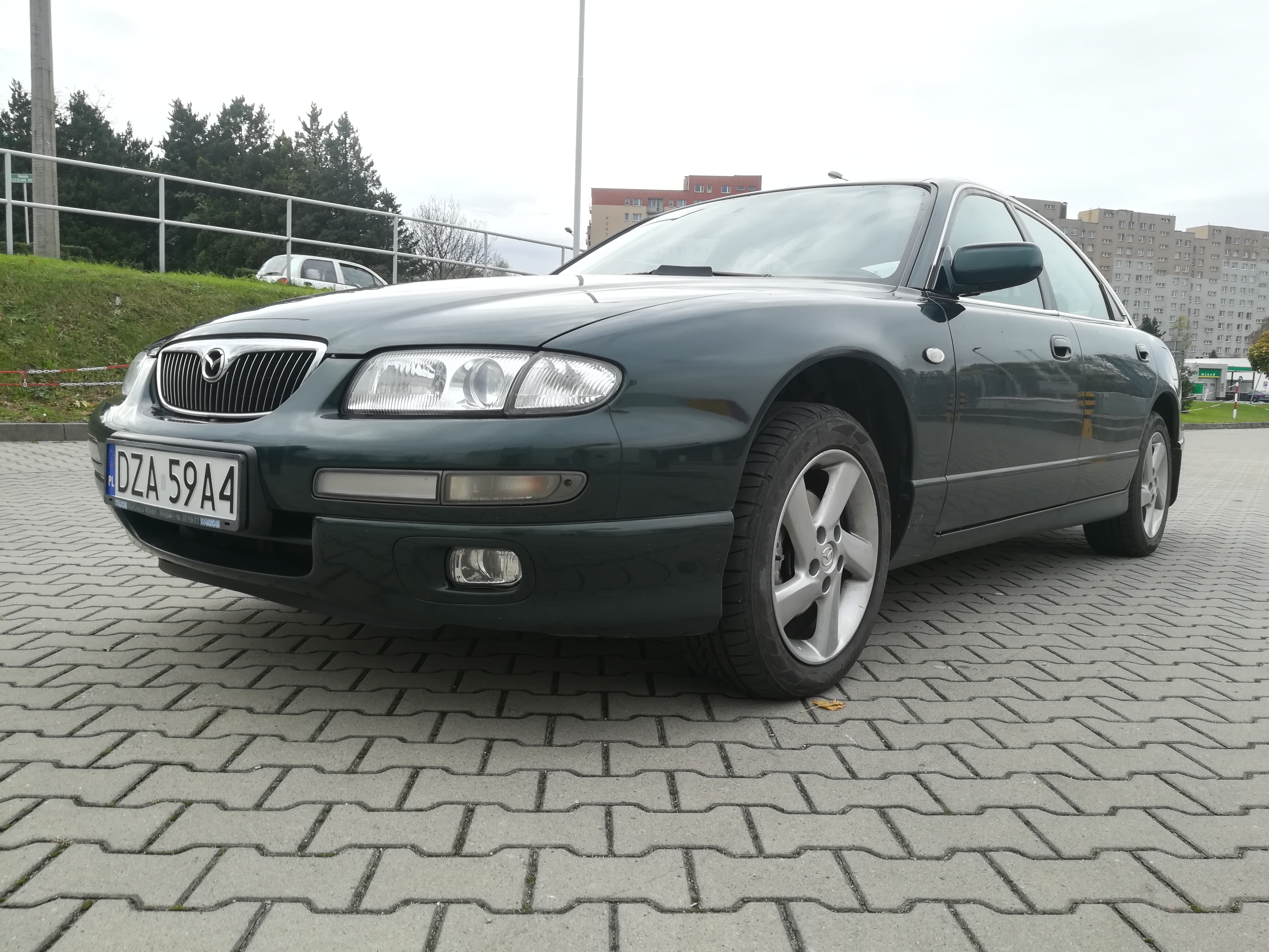

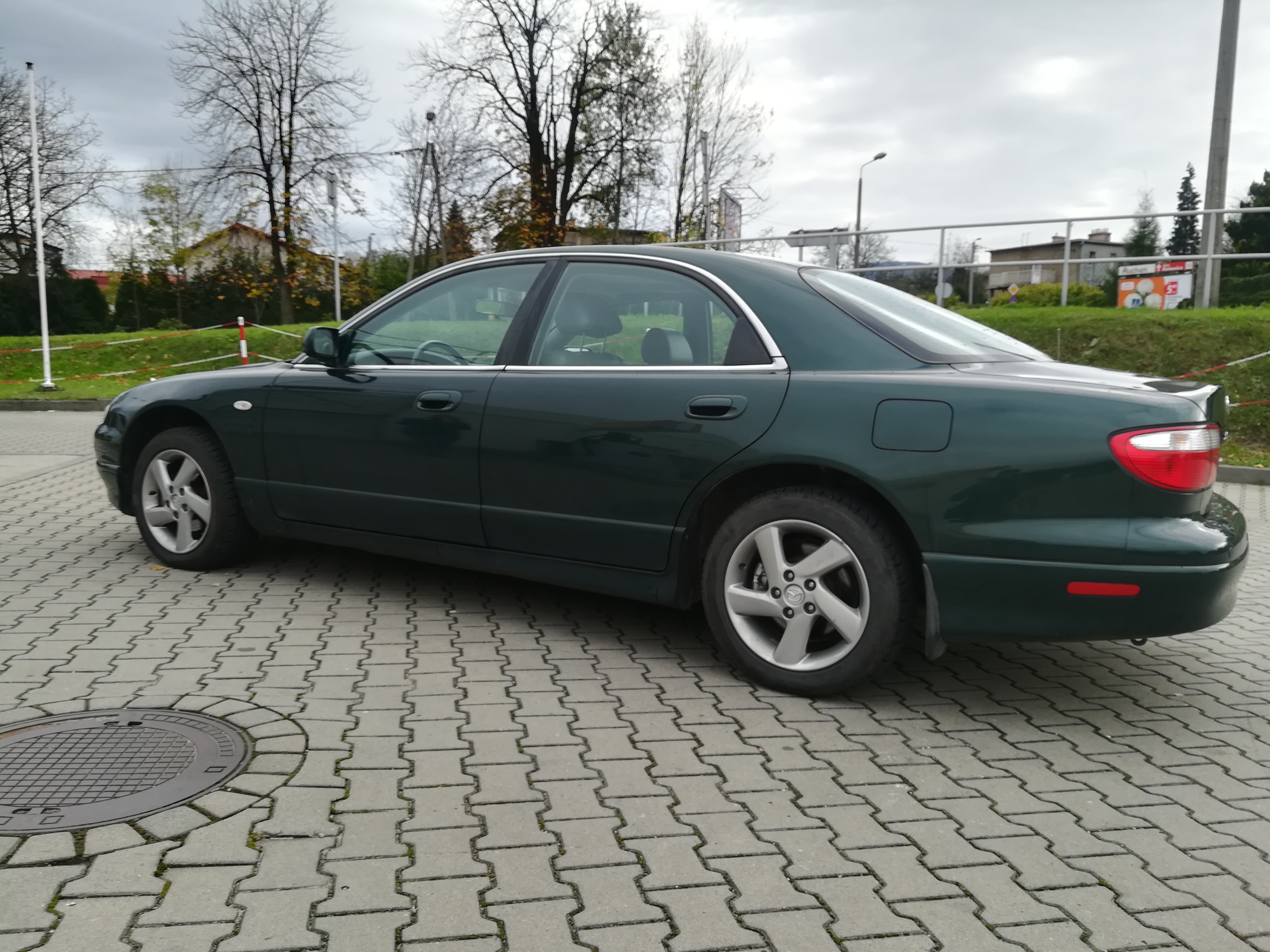

Po długich poszukiwaniach, 4 dni temu, udało mi się stać posiadaczem Xedosa 9 <jupi> . Wersja 2.5 V6 (zalana Motulem 6100 10W40) z 4-biegowym automatem (świeży olej RAVENOL ATF DEXRON III H) w dobrym stanie blacharskim. Jeśli chodzi o skrzynię to biorąc pod uwagę ilość egzemplarzy na sprzedaż była mi ona obojętna, za to blacharka w dobrym stanie była priorytetem :)
Wyposażenie:
– Wspomaganie
– ABS, TCS
– Regulowana kierownicy
– Elektryczne szyby, lusterka (składane), szyberdach
– Centralny zamek
– Klimatyzacja automatyczna
– Tempomat
– Skórzane fotele
– Elektryczna regulacja foteli
– Czujniki parkowania tył
I pewnie jeszcze jakieś inne pierdoły, ogólnie dość bogata wersja.

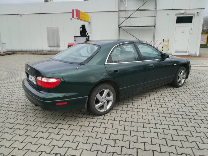

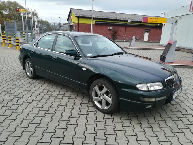

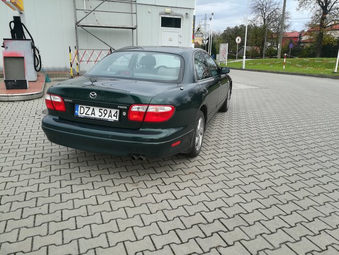

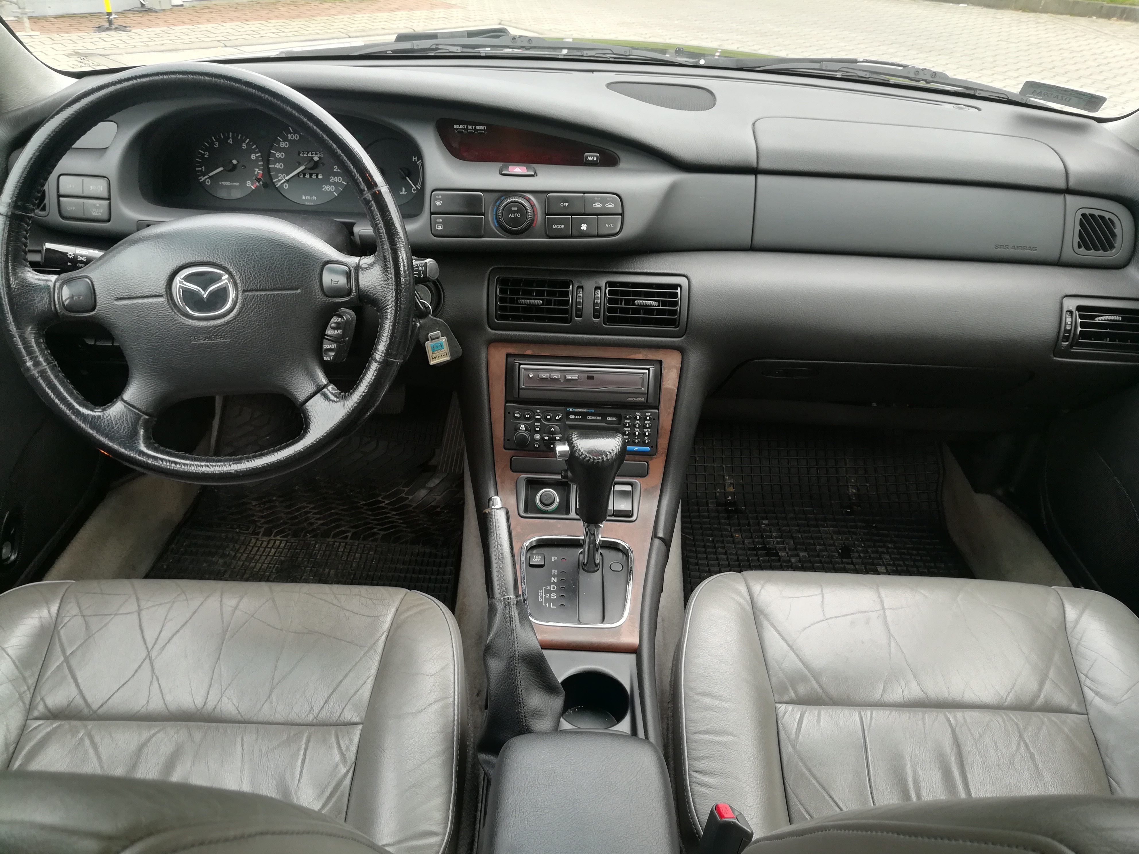

Pierwsza rejestracja 26.02.1999 w Niemczech, od jakiś dwóch lat w Polsce. Przebieg 224k, czy realny nie wiem, fotel kierowcy jest mocno zmęczony, za to reszta kokpitu jest w bardzo ładnym stanie. Kilka zdjęć:
Cała elektryka sprawna, włącznie z szyberdachem i tempomatem, co cieszy. Do przejrzenia tylko grzanie foteli, powiedziałbym że jest dość słabe, chyba że po prostu w Xedosach fotele nie grzały się mocno, nie wiem. <co?>
W planach na początek przede wszystkim przerejestrować na swoje blachy – SB <oczko> Poza tym hamulce przód i tył do zrobienia na teraz. Z tłoczka z tyłu cieknie płyn, ktoś zna temat? Wystarczy zestaw naprawczy? Będzie zakładane LPG. Dodatkowo mały lifting wnętrza, zmiana drewnopodobnych wstawek na coś bardziej pasującego do całości. Poprawa oświetlenia, szczególnie oznaczeń przełożeń przy lewarku zmiany biegów. Jak się uda to podłokietnik i cup holdery od wersji po FL. Wymiana radia na coś z aktualnej epoki, z obsługą Bluetooth i może ewentualnej kamery cofania. Regeneracja fotela kierowcy. Przed zimą jeszcze dokładne umycie lakieru i woskowanie.
Na lato może większa felga, póki co zostają 16tki z Mazdy 6 <oczko>

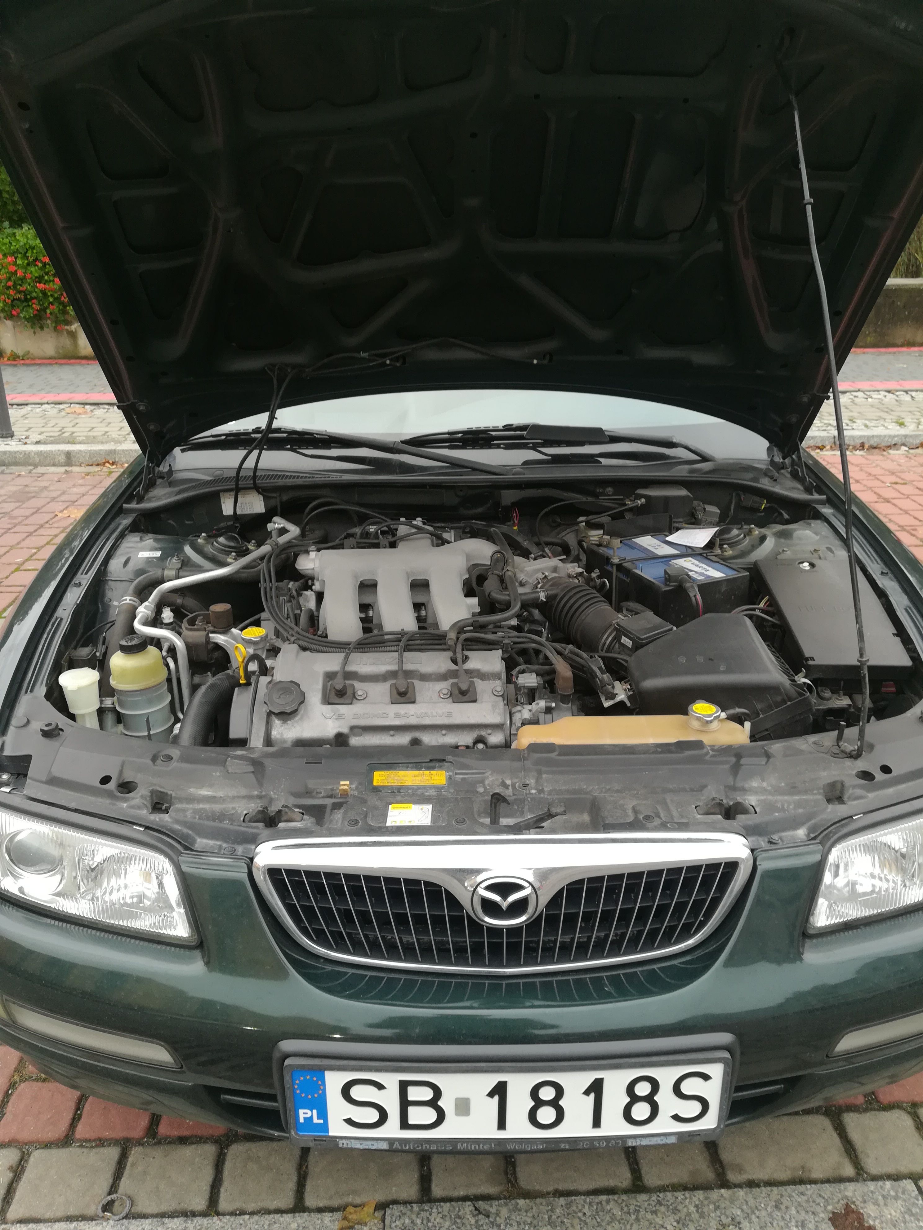

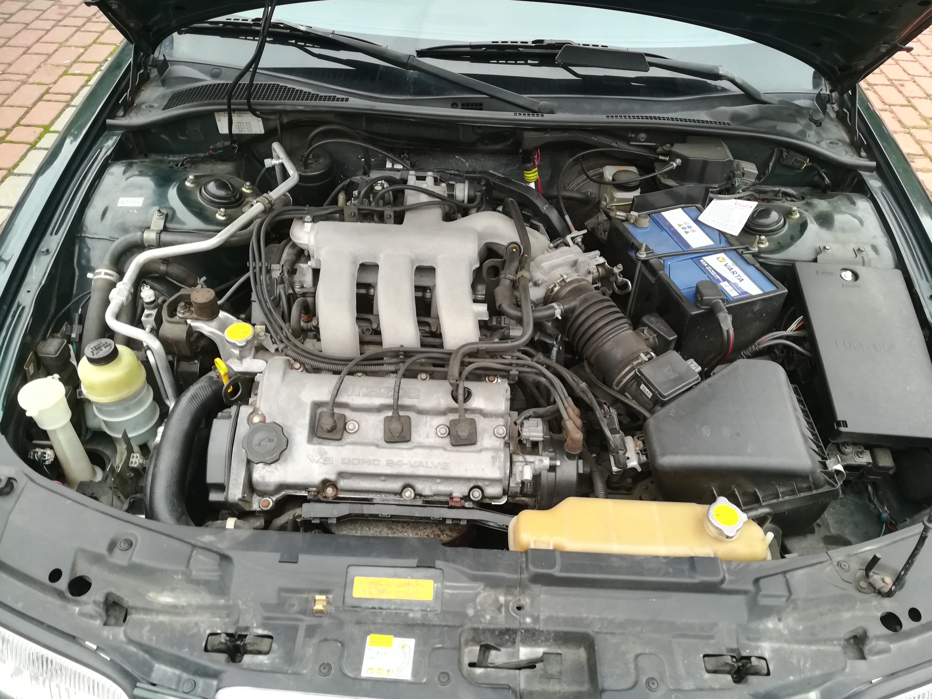

Udało się już zarejestrować Xedosa na rodzime blachy i dodatkowo dorzucam zdjęcie spod maski jak wygląda u mnie ta V6tka :)

Fotel chyba nie tak bardzo zmęczony,a ruda kolo łapy silnika jest?

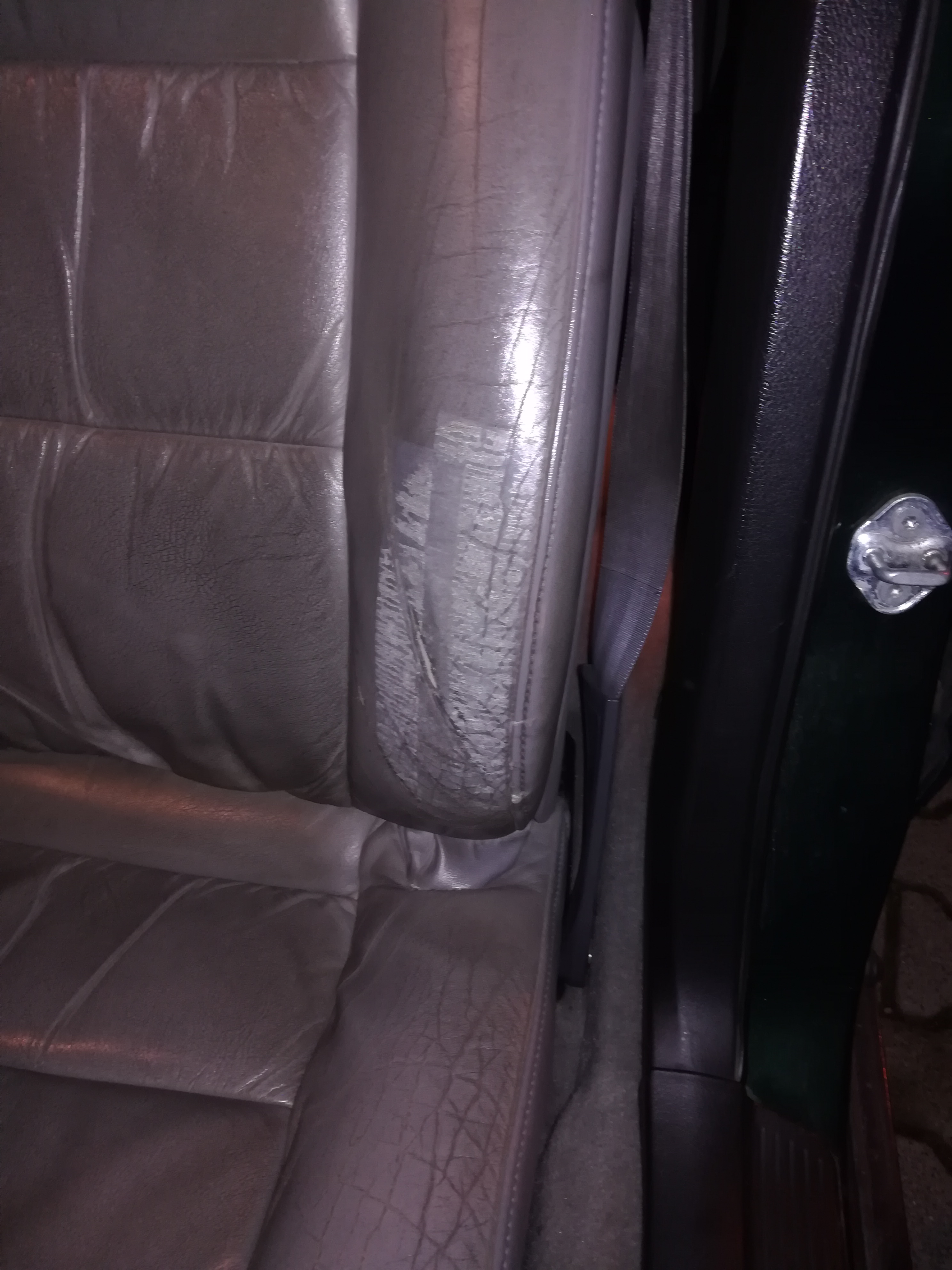

Na zdjęciach nie widać największej wady fotela, czyli pękniętego boczku:
Jak byłem pytać u jednego tapicera to koszt regeneracji z wymianą boczka i lakierowaniem (w tym fotela pasażera, żeby się nie odróżniał) równa się kompletowi foteli i kanapy w dobrym stanie...
Łapa silnika wygląda ok, jak będę mieć czas to się przyjrzę dokładniej, razem z nadkolami żeby po zimie nie było niespodzianek :)

witamy w gronie posiadaczy 9'tek :D zacny stan, wygląda na prawdę fajnie, kolor jest kozacki, też bym taki chciał :) większe koło zawsze na plus <faja>

Jeśli chodzi o fotele to w tym stanie malowanie na dużo się nie zda, skóra jest rozciągnięta i mocno popękana, te pęknięcia szybko powrócą po malowaniu... Jak już regenerować to wymienił bym przednią część obicia na nowa matową :) jak było w oryginale. Możliwe też że część gąbek będzie do wymiany.
Grzanie foteli w X9 nie należy do mocnych, chyba że nie działa w ogóle a tobie się zdaje że działa :P
Często padają maty grzewcze lub kable doprowadzające do nich zasilanie pękają, można je połatać ale jest dużo zabawy z rozbieraniem. Jeśli masz opcje kupić fotele w dobrym stanie za małą kasę to będzie to najlepsza opcją <faja>

Pod maską brakuje tylko wygłuszenia ;)

Wald – oryginalnie powinno być jakieś wygłuszenie czy mówisz o dołożeniu?

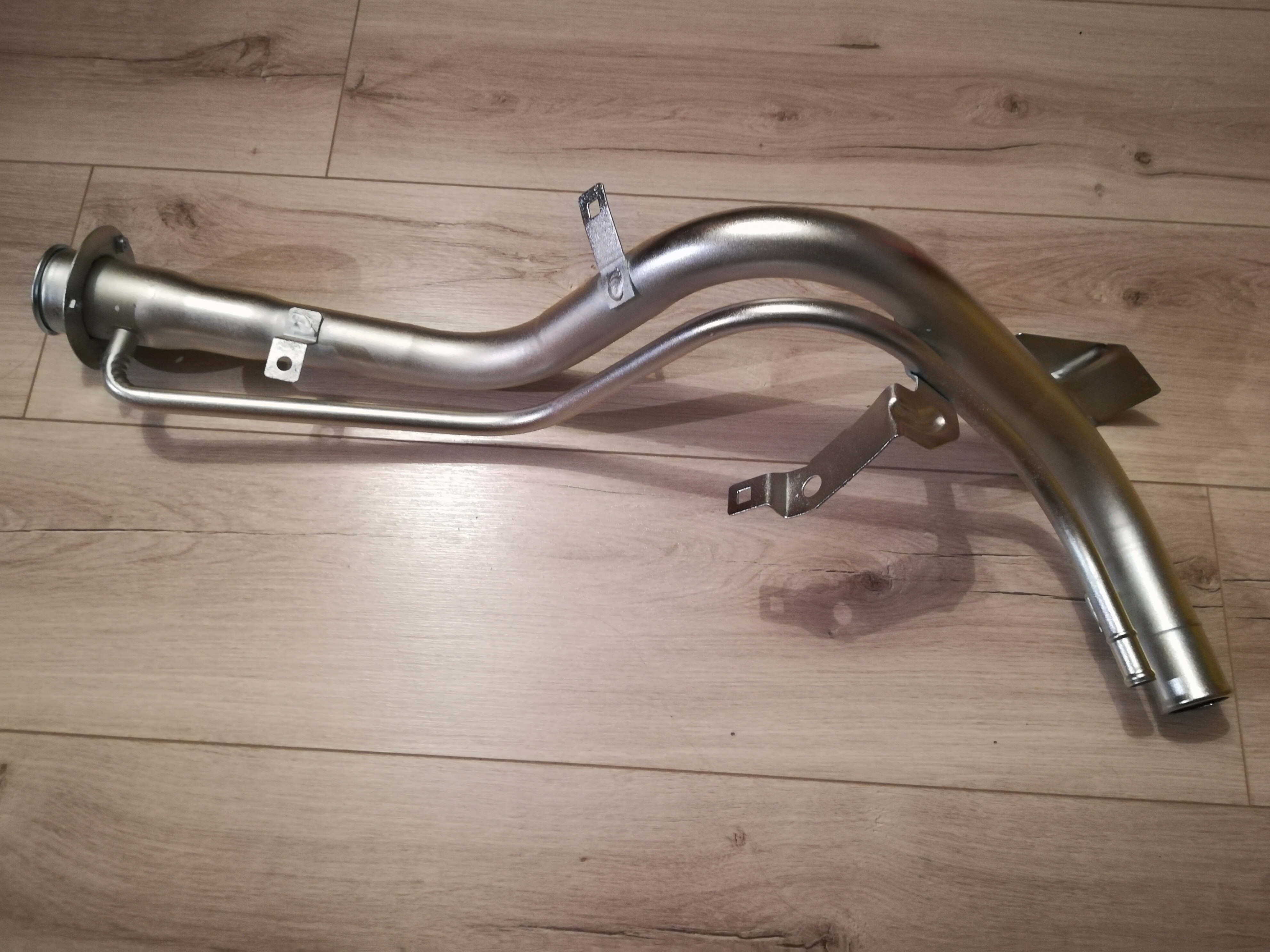

Aktualnie będę walczyć z wymianą wlewu paliwa, czekam aż przyjedzie do mnie "nowy" z demontażu. Ktoś ma doświadczenie z tym? Czy sam kanał wystarczy do wymiany? Trzeba coś ciąć czy wszystko jest przykręcane? Trzeba zdjąć bak?

Orginalnie nie dawali w rocznikach 99-00 z silnikiem 2.0 oraz 2.5. Millery cały czas miały wygłuszenie.
Ogólnie jakoś dziwnie ogołocili roczniki 99-00, nie miały również plastikowych osłon na skoble od zamykania dzwi i wiele innych plasticzków czy mocowań w porównaniu do roczników 93-95.
Co do wlewu to dobrze oczyść od tyłu te 3 śrubki co znajdują się pod klapką wlewu bo lubią się ukręcać.
Z kanału bez problemu to zrobisz, tylko musisz zdjąć plastikowa osłonę rury wlewu . Przy baku mocowane jest za pomocą opasek więc jak dobrze obruszasz albo popsikasz jakimś silikonem w sprayu to bez problemu powinno Ci wyjść.

W 93-95 w dodatku maska alu, po małym lifcie chyba już stal, a po dużym na 100%

Wlew już wypiaskowany i ocynkowane czeka na wolny dzień żeby go założyć:

Ja mój wlew też piaskowałem, tylko że na to szedł epoksyd ,a na wierzch antigravel 600 :D

J na wiosnę mam wlew do X6 u żonki do roboty profilaktycznie też myślę go zabezpieczyć "na amen' :)
