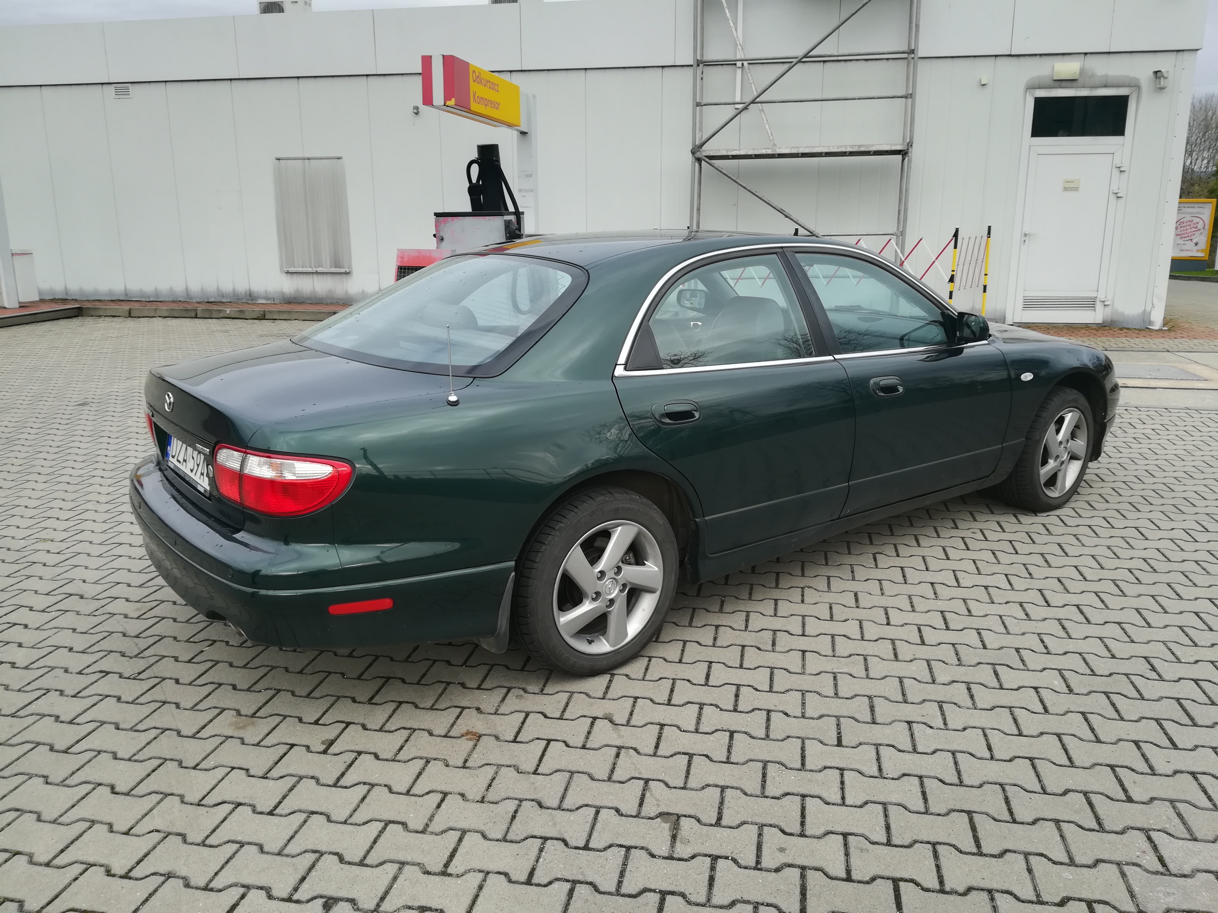

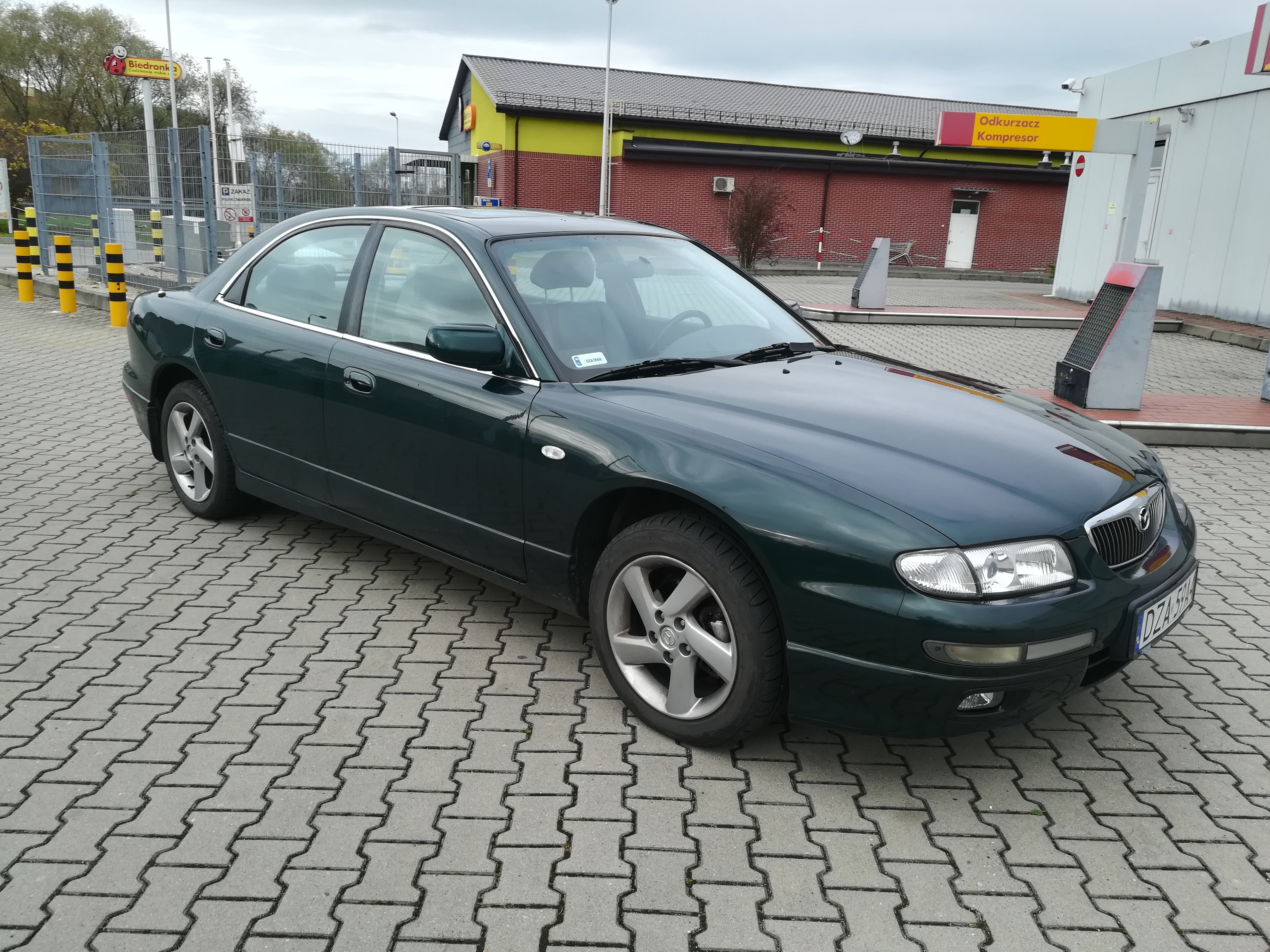

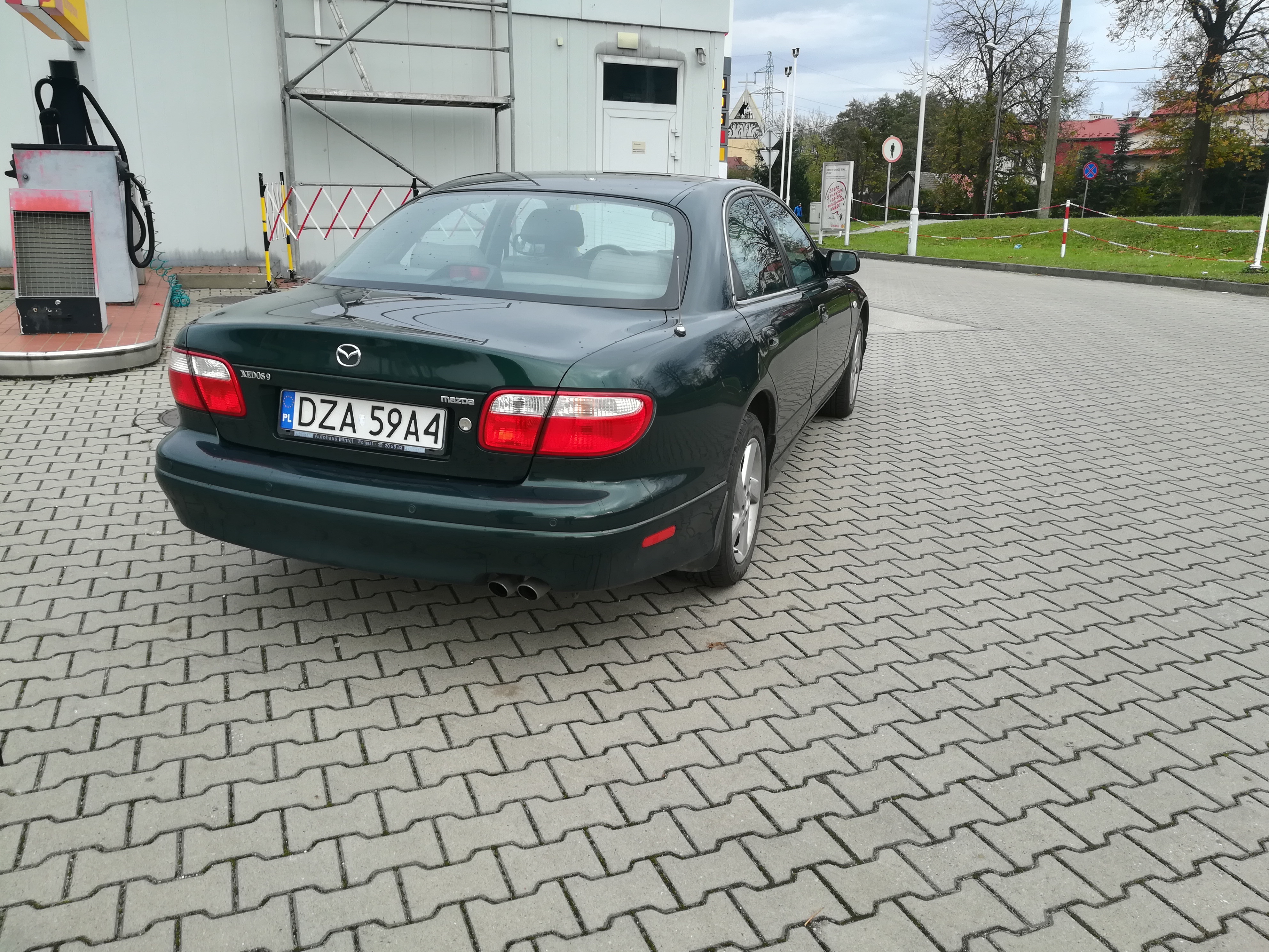

Pierwsza rejestracja 26.02.1999 w Niemczech, od jakiś dwóch lat w Polsce. Przebieg 224k, czy realny nie wiem, fotel kierowcy jest mocno zmęczony, za to reszta kokpitu jest w bardzo ładnym stanie. Kilka zdjęć:
Cała elektryka sprawna, włącznie z szyberdachem i tempomatem, co cieszy. Do przejrzenia tylko grzanie foteli, powiedziałbym że jest dość słabe, chyba że po prostu w Xedosach fotele nie grzały się mocno, nie wiem. <co?>
