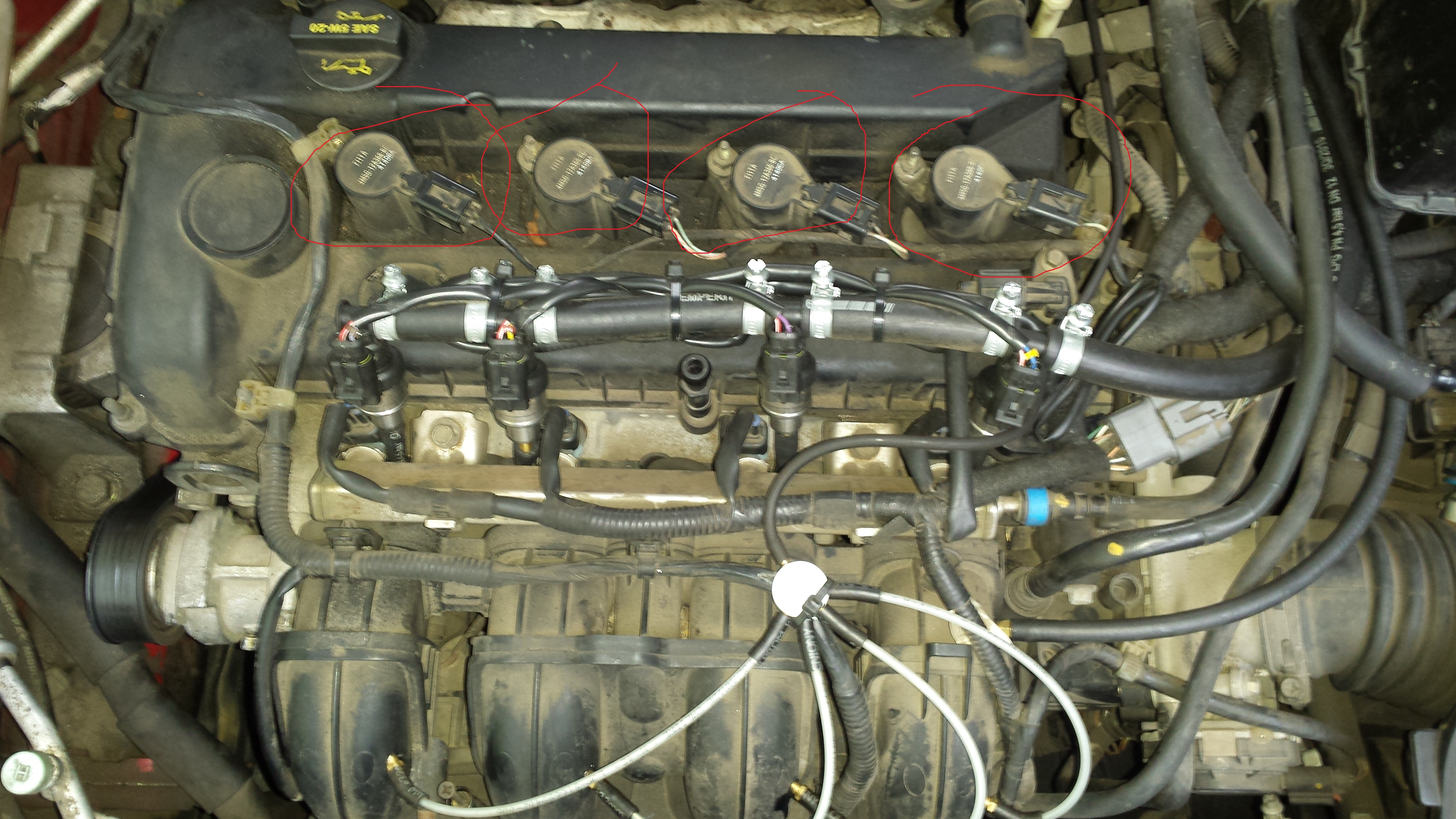

Witam i od razu przepraszam bo pewnie ten temat gdzieś się już przewinął ale nigdzie nie moge na to natrafić. Może mi ktoś pomóc z wymianą świec zapłonowych ? na internetach nie ma nigdzie filmiku z wymianą w mazdzie 3 a mam podłączony gaz i mi to trochę namieszało a nie chce czegoś spieprzyć :D
To zaznaczone na czerwono to świece ?
Od: 10 paź 2016, 21:29
Posty: 19
Auto: Mazda 3
2006
Postprzez kropek101 » 6 sty 2018, 17:47
To masz cewki odkręcasz te śrubki wyjmujesz do góry cewki pod nimi masz dopiero świece.

Trochę offtopic ale co to za białe wężyki lecące do kolektora? Lubryfikacja?
