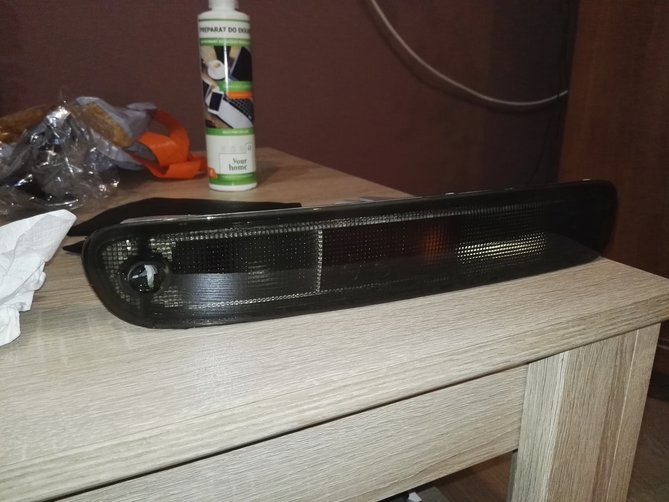

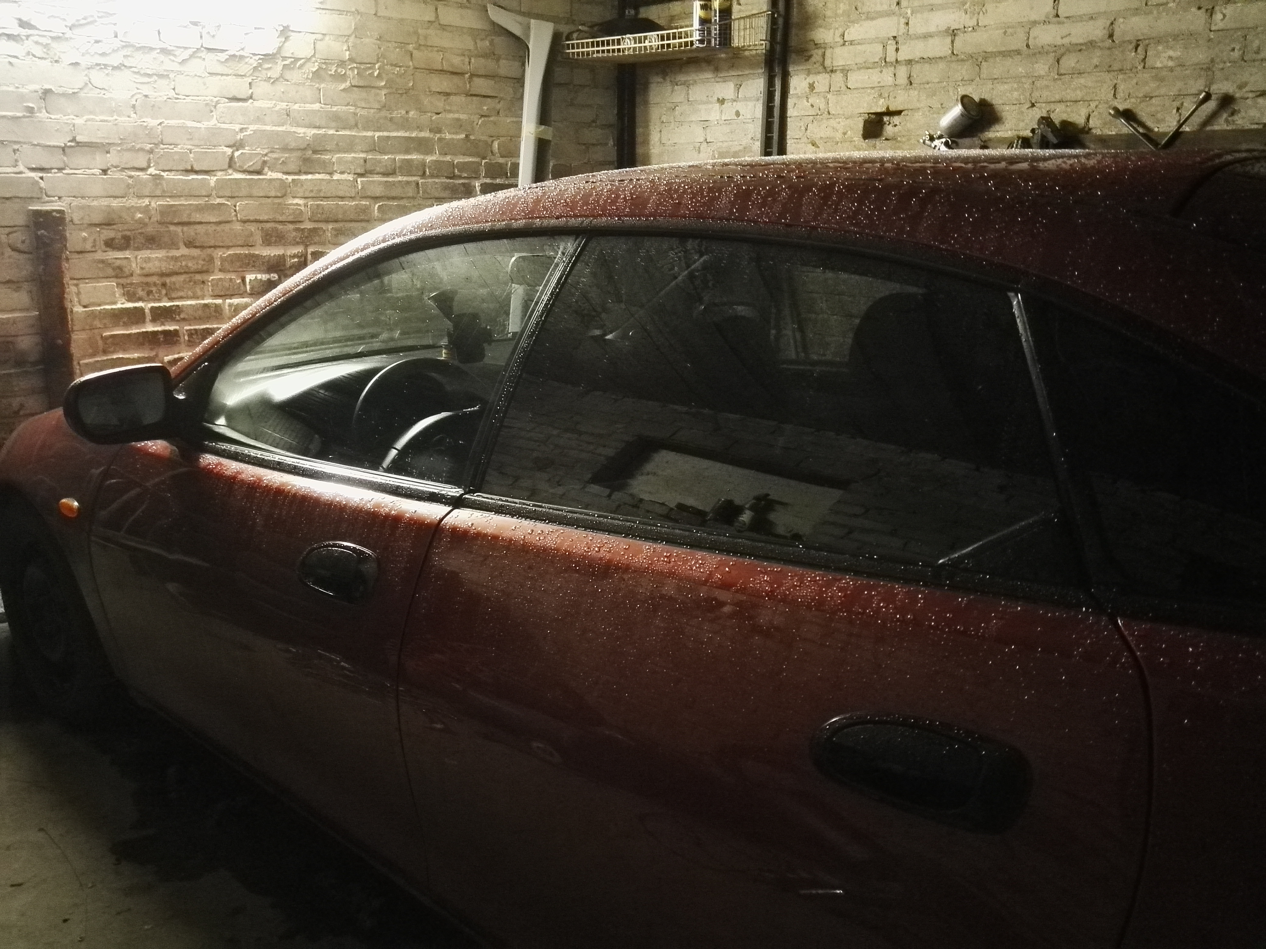

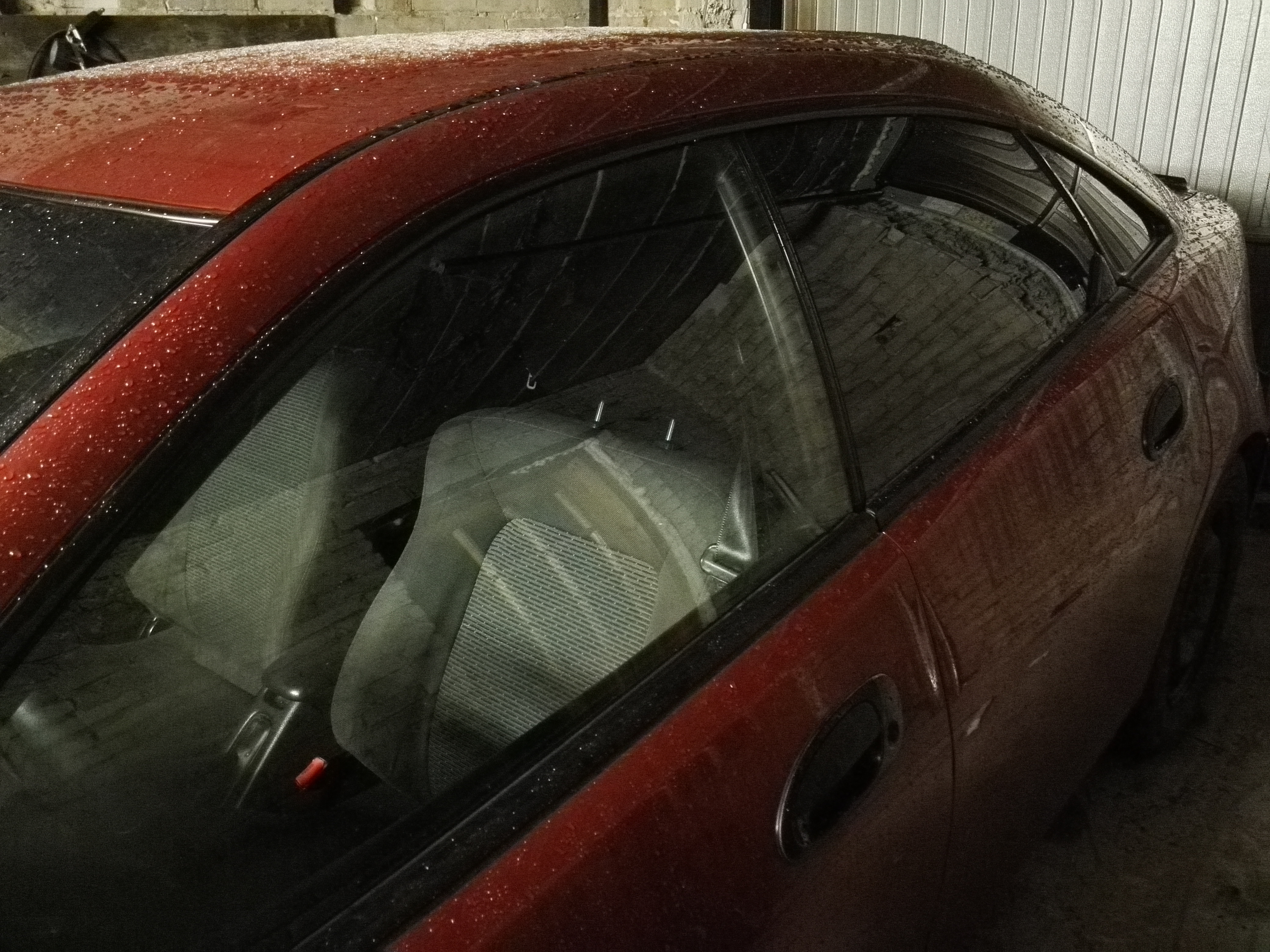

To tak, kierunki przod zaciemnione jak było wczesniej, tym razem w błotnikach tez zaciemnie <faja> Zmieniona blenda na polifta <serduszka> Ale siwatła w blendzie jak fabryka dała i mam w <dupa> ,ze inni robia na dwa jednakowe :P Ii jeszcze znaczek polift wjedzie na przedni zderzak i bedzie komplet :D Nooo i tez jak działa niewidzialana wycieraczka Gla'co od Soft99 <serduszka>

Nooo i ogołem sie nie brudzą :| Niee wnikałem :P Ale robi sie nim mega fajnie i efekt jest kozak mimo tak paskudnej pogody wg mnie nie ma sensu dopłacać jesli kto i tak czesciej smaruje bude , ja mimo pewnie ze byłby na 12m-cy i tak smarowałbym co kwartał :D <faja>
Postprzez Beny » 22 gru 2017, 10:26
Soft 12 miesięcy trzyma max 6 jak wszystko zrobione jest ze sztuką ;) a i tak po 3 miesiącach już tak fajnie nie odpycha wody ale blask jest.

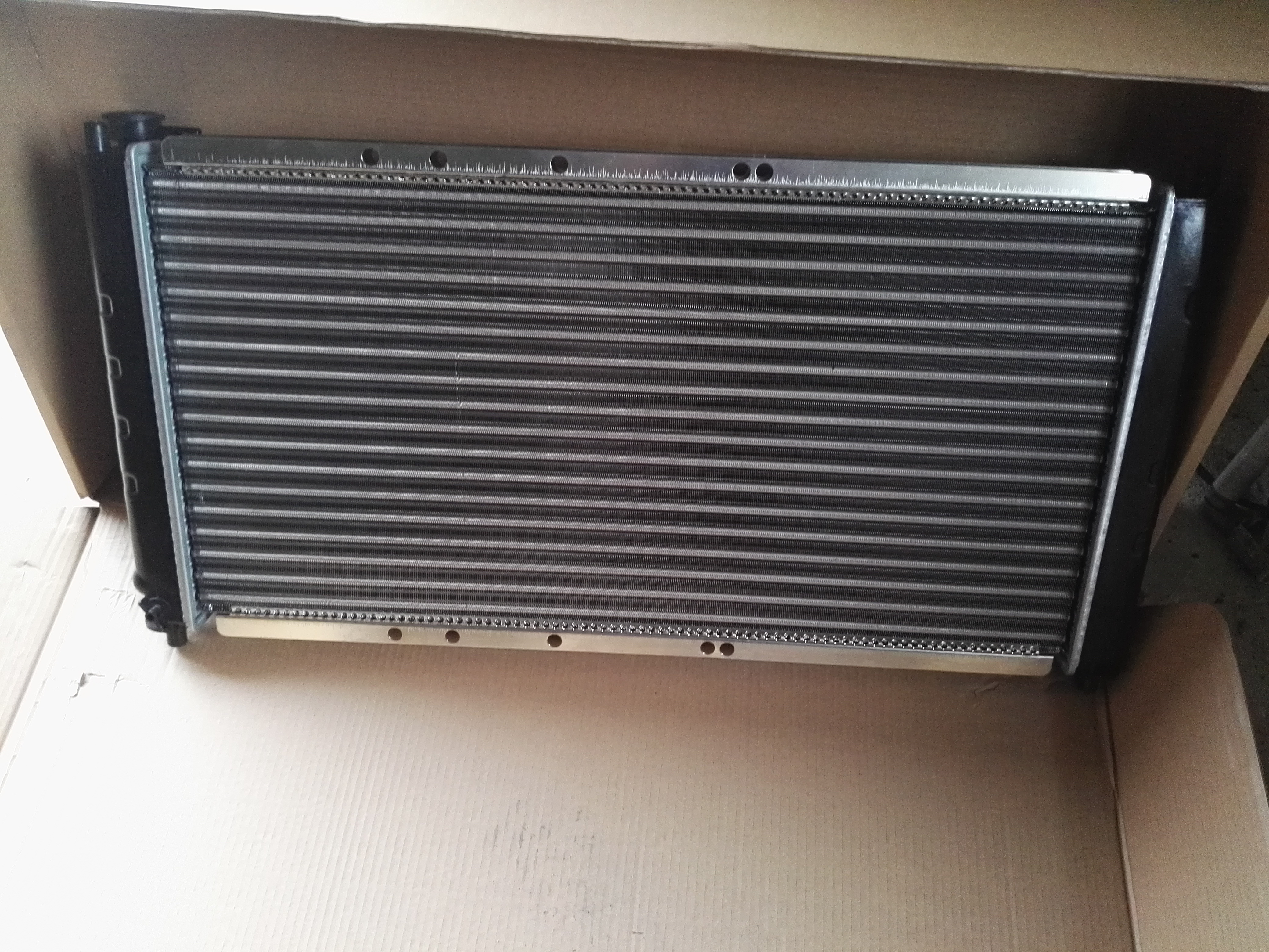

Nowa chlodnica wody miała wczoraj wjechac bo magiczny plyn przestaje działac do uszczelnien <rotfl> Ale nie dalo rady prawie 900km wczoraj BA zrobila bez zadyszki <faja>

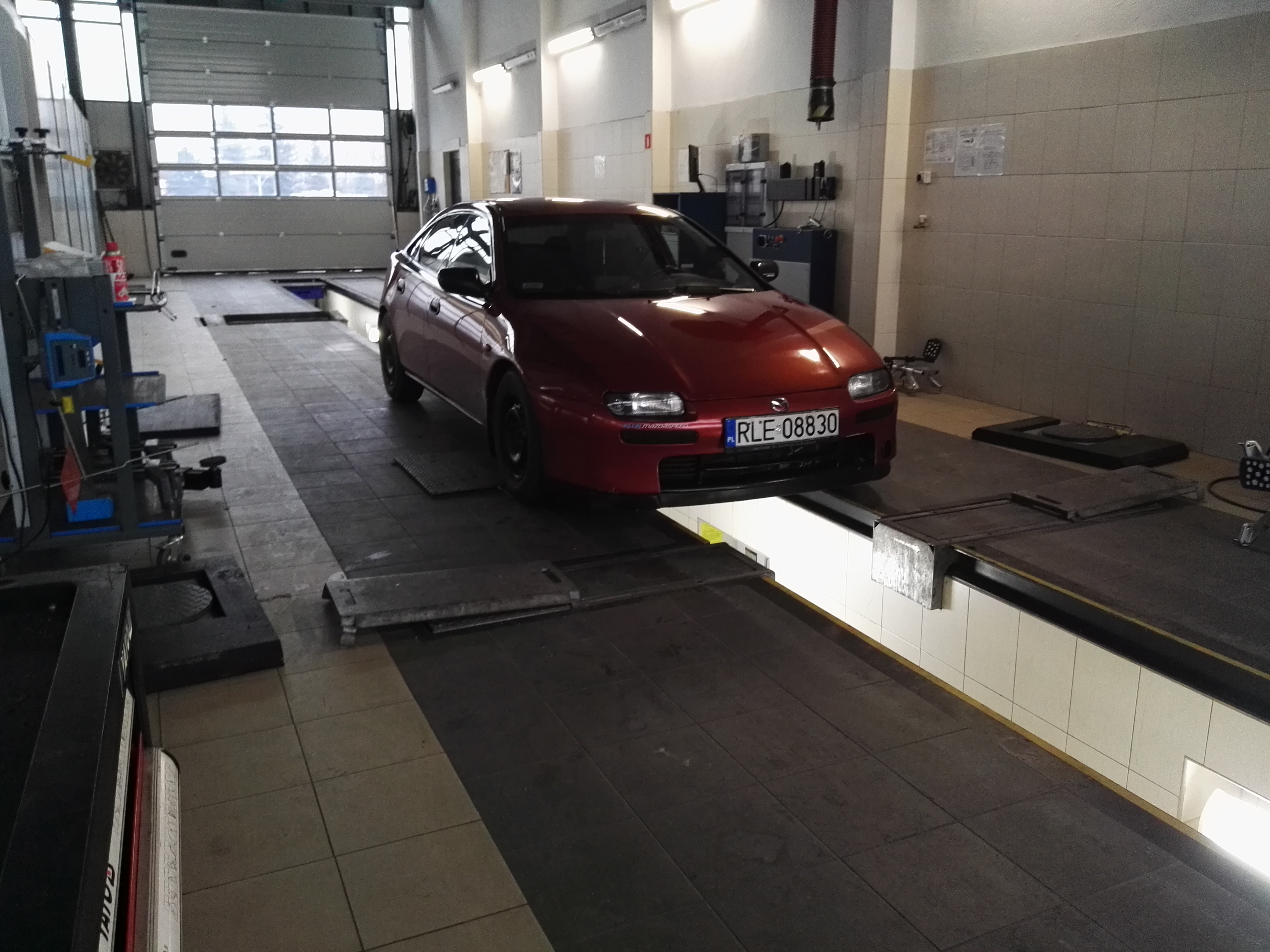

Różnica widoczna gołym okiem! Jeśli masz w okolicy SKP, to podjedź zmierzyć siłę hamowania przed, i po swapie. Nie powinno kosztować więcej niż 20zł, a będzie wiadomo jaki jest zysk :>

Jesli w ten tydzien wszystko bede miał to pojade na starym heblu do skp foto i po jakims tam dotarciu nowych hamulcow na zestawie z bp.

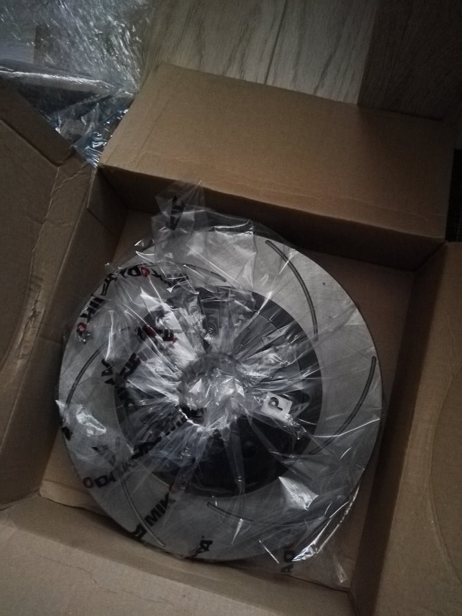

Zamowione dopiero dzisiaj tarcze ATM nacinane bo tam musialem dopytac o pewne szczegoły , szczegolnie w sprawie klockow jakie dobrac ,zeby ich nie zjadało na żywca. Klocki polecaja sami textar bo najbardziej zblizone do tych , ktore sami robią, zadne ferrodo premier bo to głupota, tak koles gada tak ie miekkie klocki pchac . Mowił ,ze sie w miare dobrze pyli a nie ściera od samego patrzenia, ewentualnie zimmeran bo tez maja w ofercie zestawy do nacinanych/nawiercanych, albo to co własnie w sklepie kazdy moze kupic pokroju textar i pewnie ate tez sie nadaja.

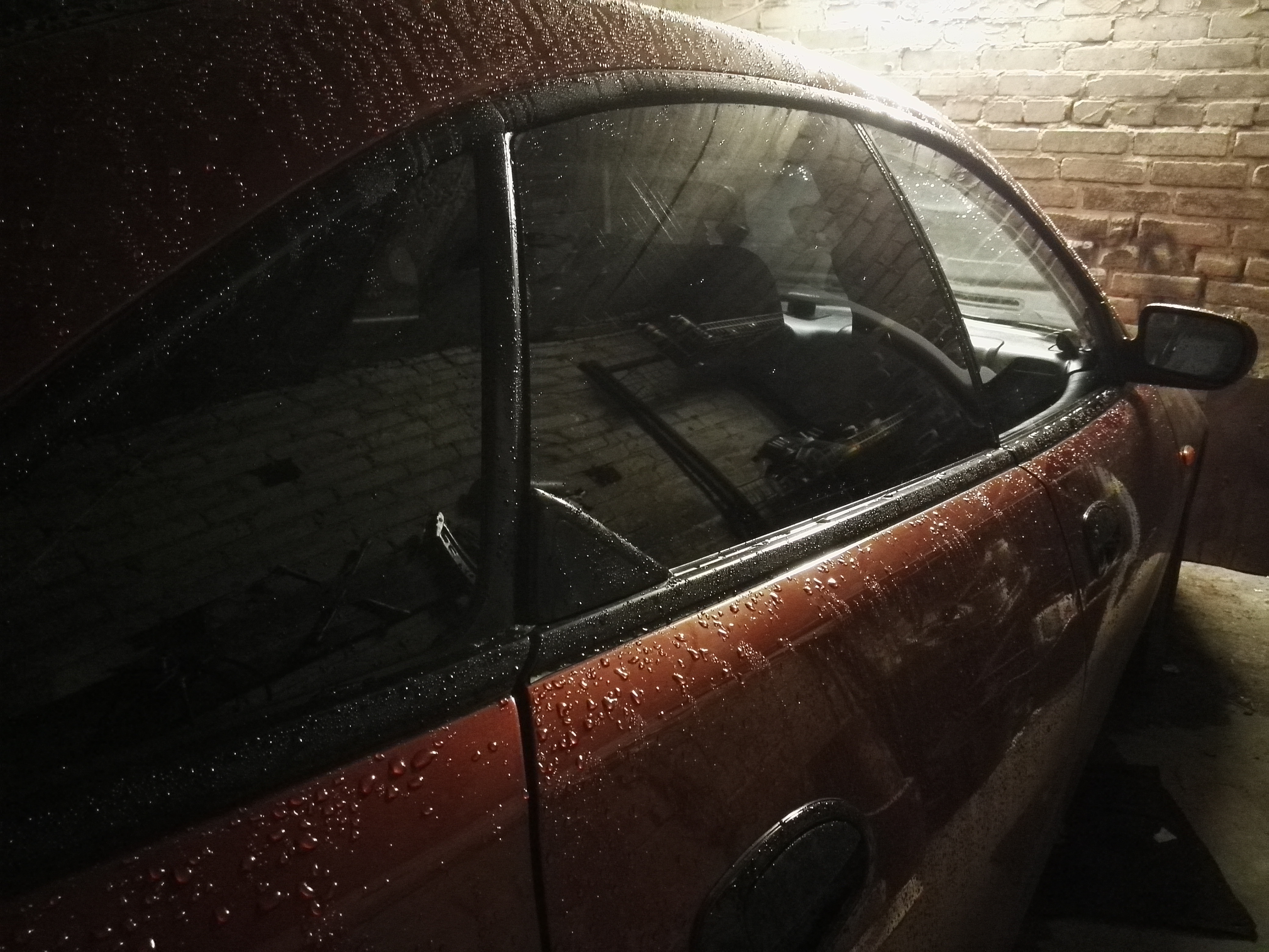

Nagrałem jak sie zachowuje woda po uzyciu Gla'co , po konsultacji z Weelkoo jak sie wycieraczki zachowuja uzyłem tez na szybie czołowej i faktycznie wycieraczki normlanie zbieraja.

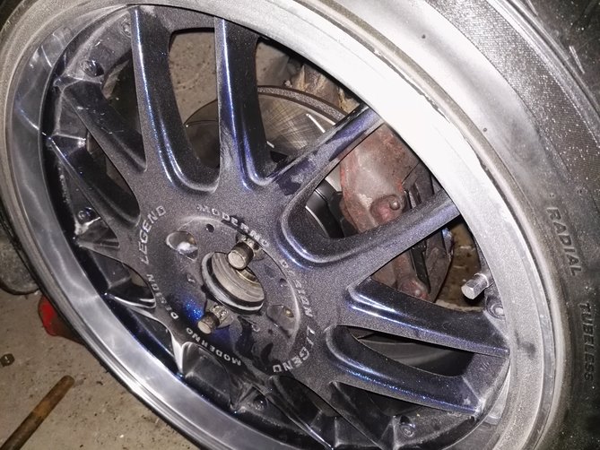

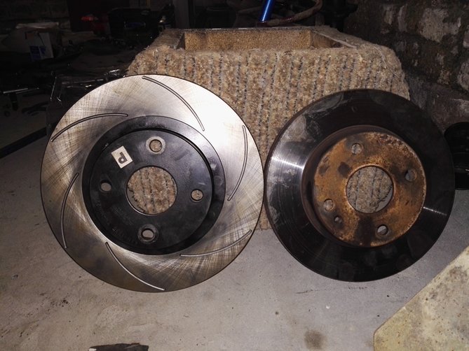

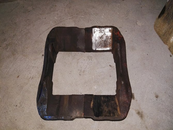

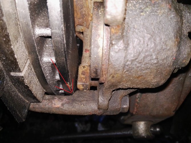

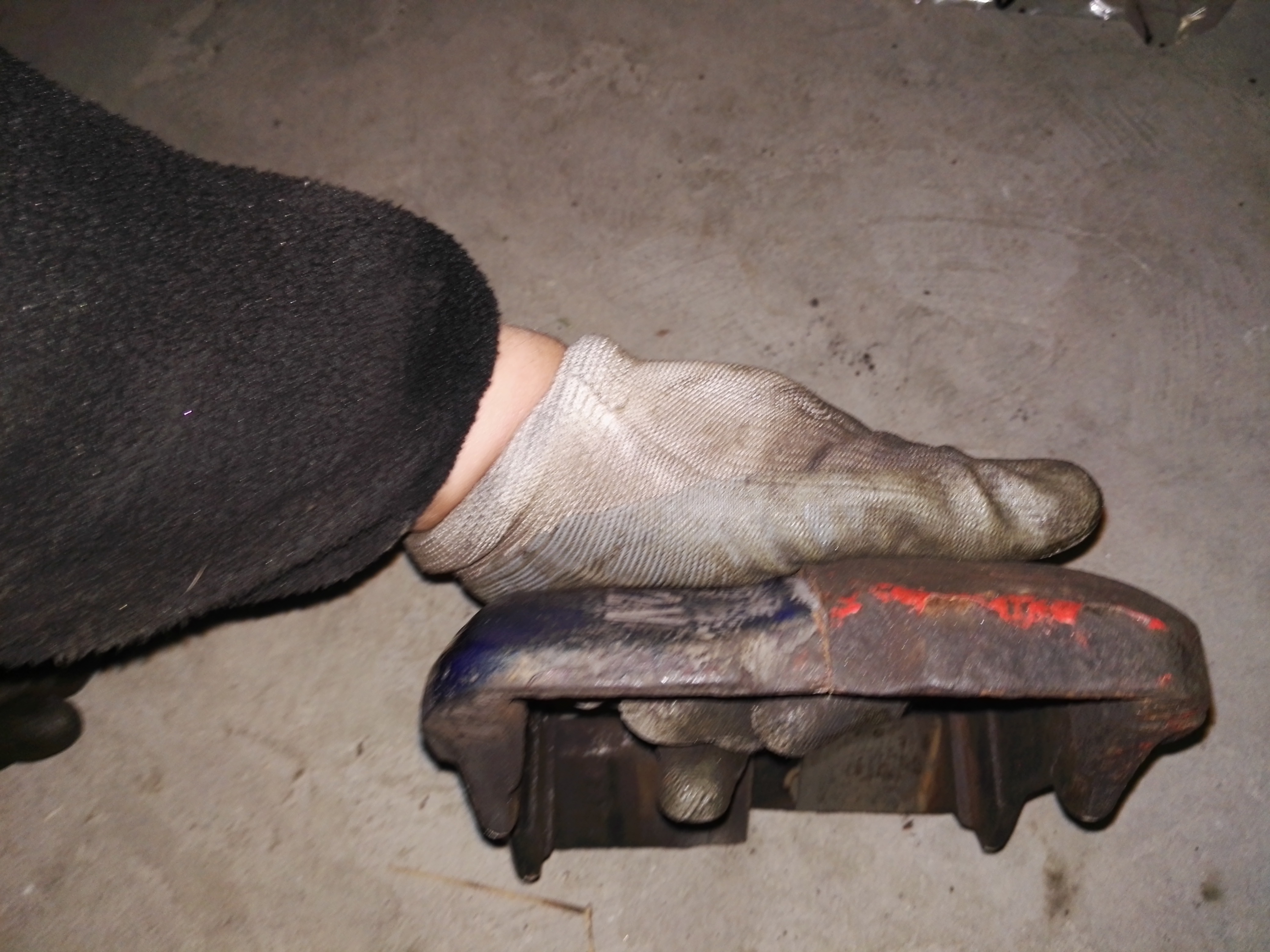

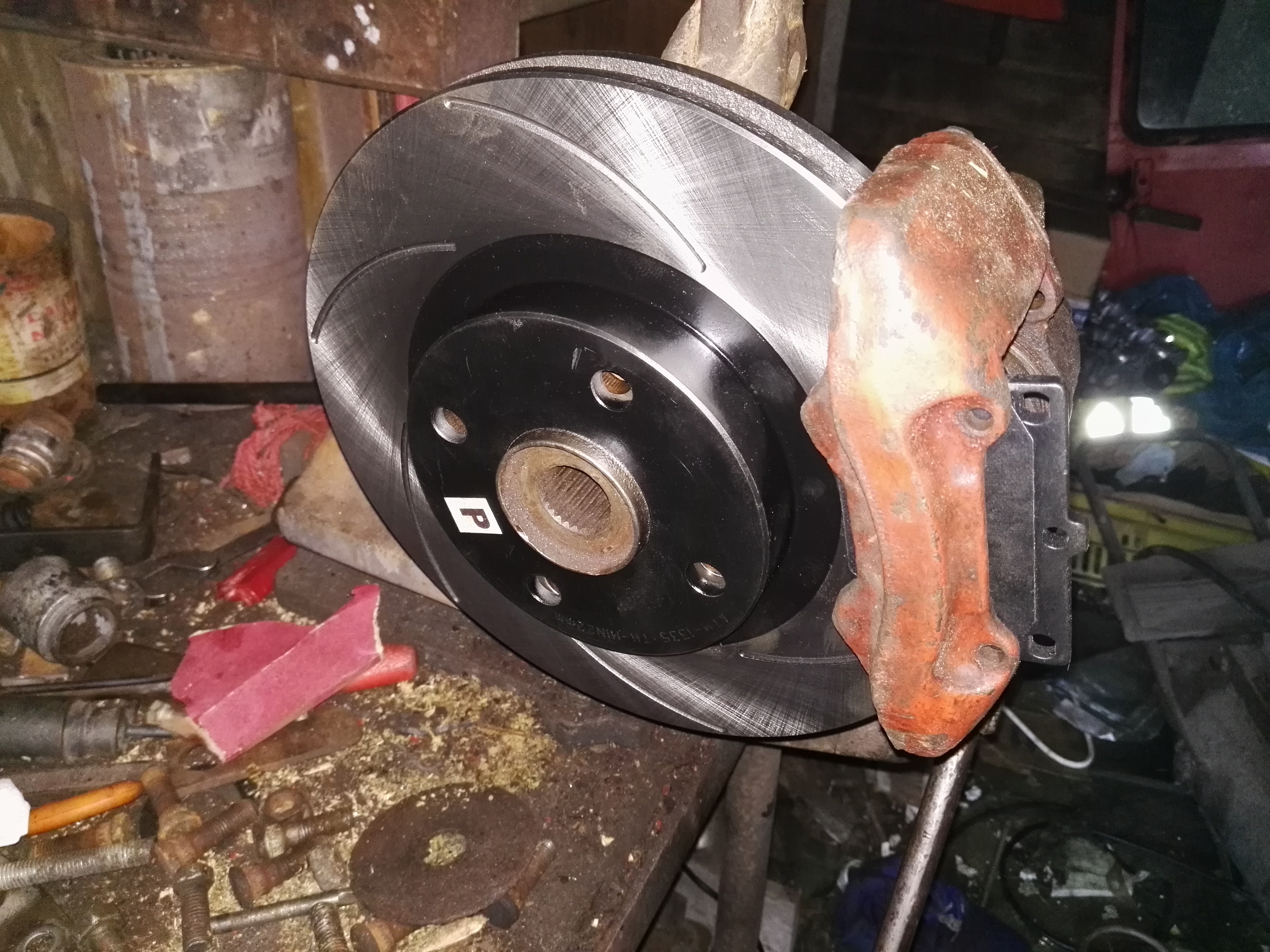

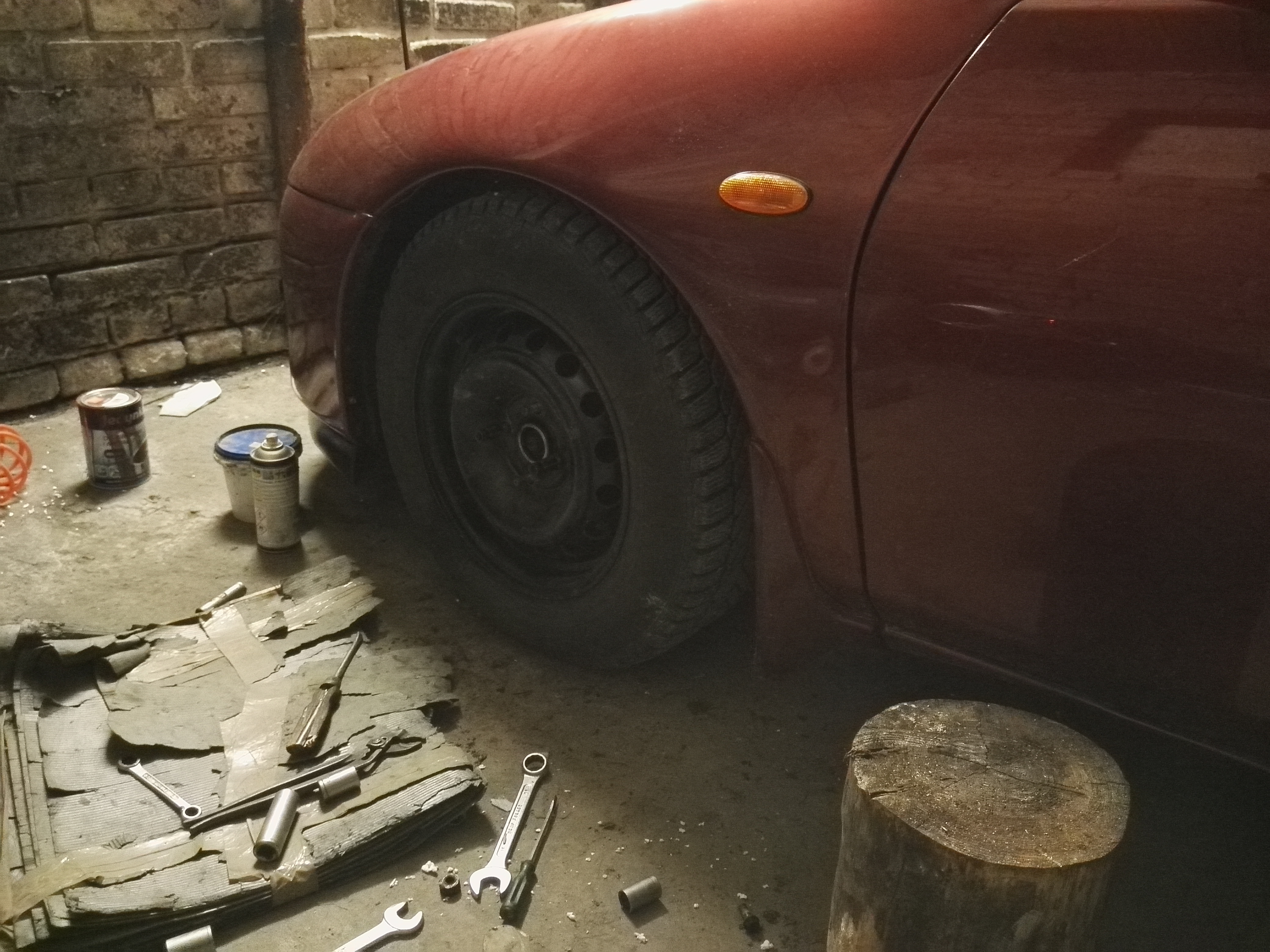

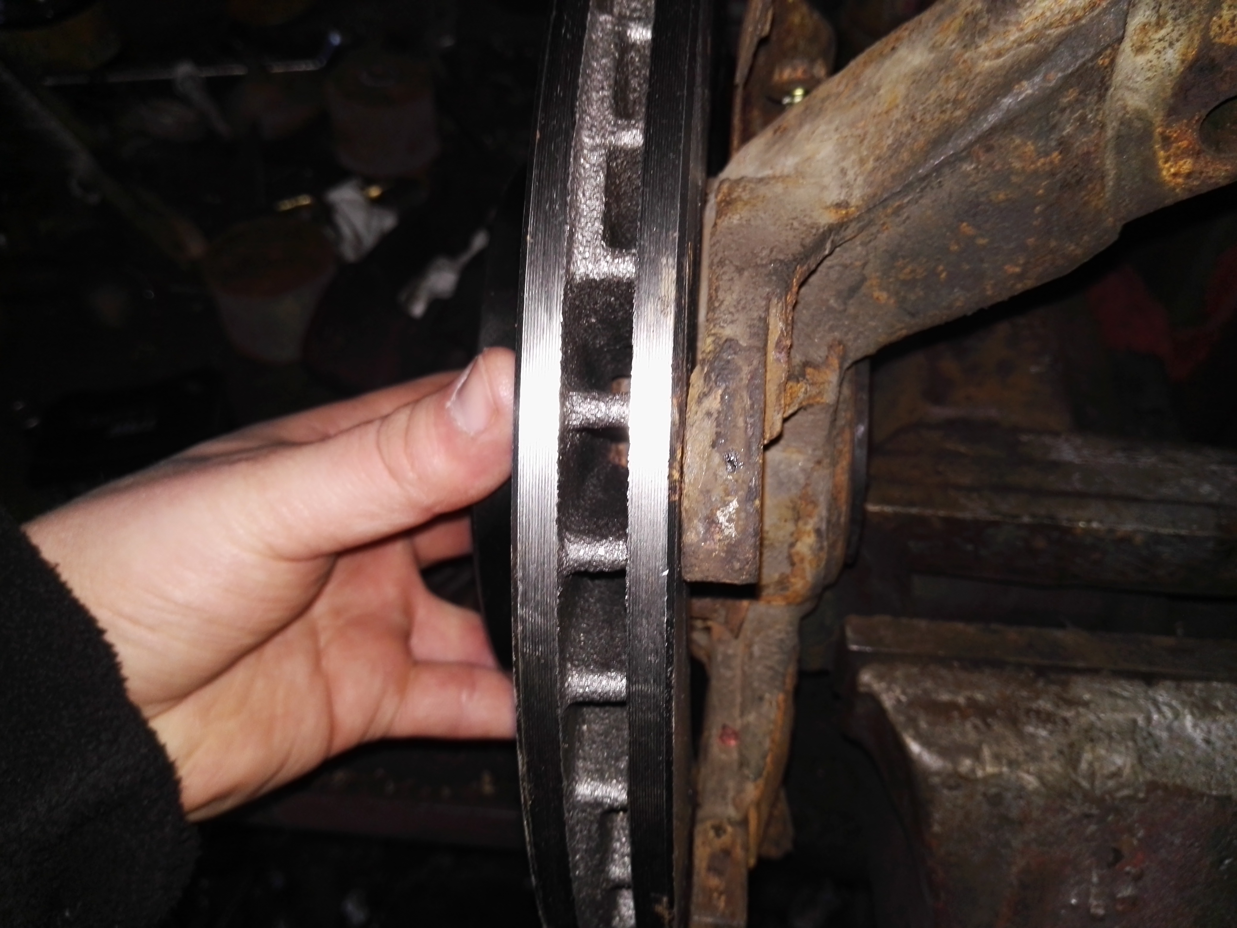

Rzeźba była , moze nie jakas mega ale była, dzisiaj auto poskladane odpowietrzony ukklad i przelanie swiezym plynem. Co do zacisków z5 i bp nie są identyczne!!! Bp jest w jednej płaszczyznie znacznie grubszy i ma naciecie pod tarcze i zastaniawiam sie jak ludziom wchodzi zacisk z z5 na tarcze bp ??? Ja probowalem i nawet szpilki za gwint w zwrotnicy nie mogły złapac :| Aaa wiec po kolei:

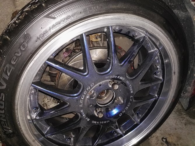

-tarcze mikoda nacinane "seria gt" od 323 bj 257mm <co?>
-klocki trw , tylko to mialem od reki
-połowa zacisku z5 i połowa bp
-zwrtonica bp z łozyskami Fag, wkoncy cisza <serduszka> , nie polecam skf!!

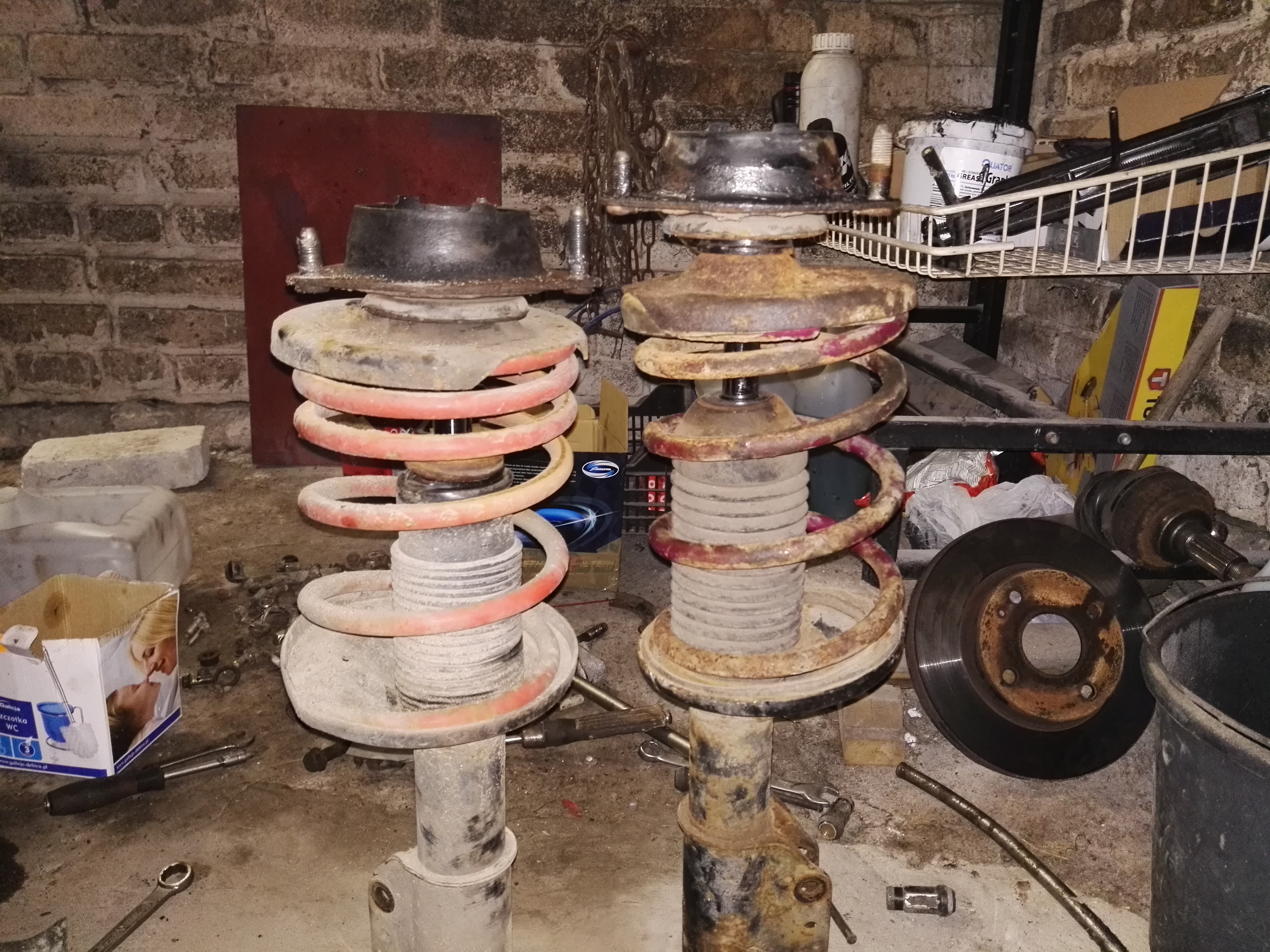

Przy okazji zmieniłem sprezyny z Weitec na Votgland -30, niby tyle miało byc a auto jest 1cm wyzej niz była :| Na zdjeciach widac roznice jak stoja luzem 2 macpersony, ten krotszy ma skrocony amor o ok 7cm.
No i jak tarcza siedzi juz na aucie. Jeszcze trzeba wspomnieć ,ze trzeba tez zacisk rozkrecic ,zeby włozyc wczesniej dorobiony dystns w zacisk bo inaczej czeka nas szlifowanie klockow <glupek2> , więc łatwiej dorobic 2mm dystans i klocki wchodzą bez zadnego problemu, tego akurat nie mam zdjecia . Zrobie jak bedzie malował zaciski. Aaa i ja u ssiebie dałem zacisk z5 i bp , a nie sam bp poniewaz moje zaciski są po regeneracji a z bp nie mogłem wybic ani wyprasowac jednej prowadniczki..
Dzisiaj przejechałem z 10km na nowym zestawie , narazie <dupa> nie urywa bo nic nie dotarte a mimo to widac ,ze auto chetniej sie zatrzymuje i nie widziec czemu pedał hamulca jest taki sztywniejszy :|
Wybacz Płomień ale nie byłem na skp z braku czaasu, nie długo wyjazd za granice i brakuje mi czasu na wszystko.

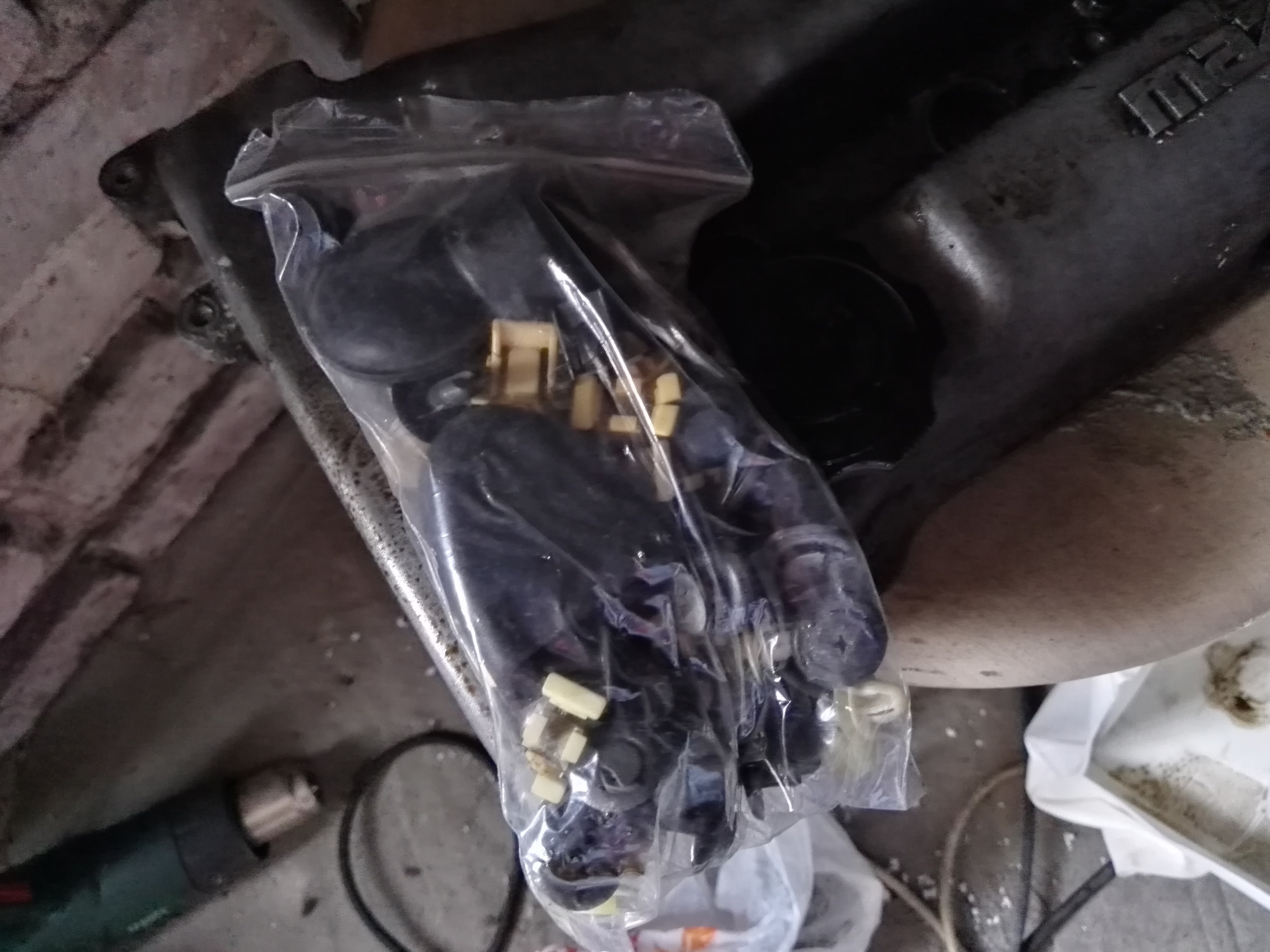

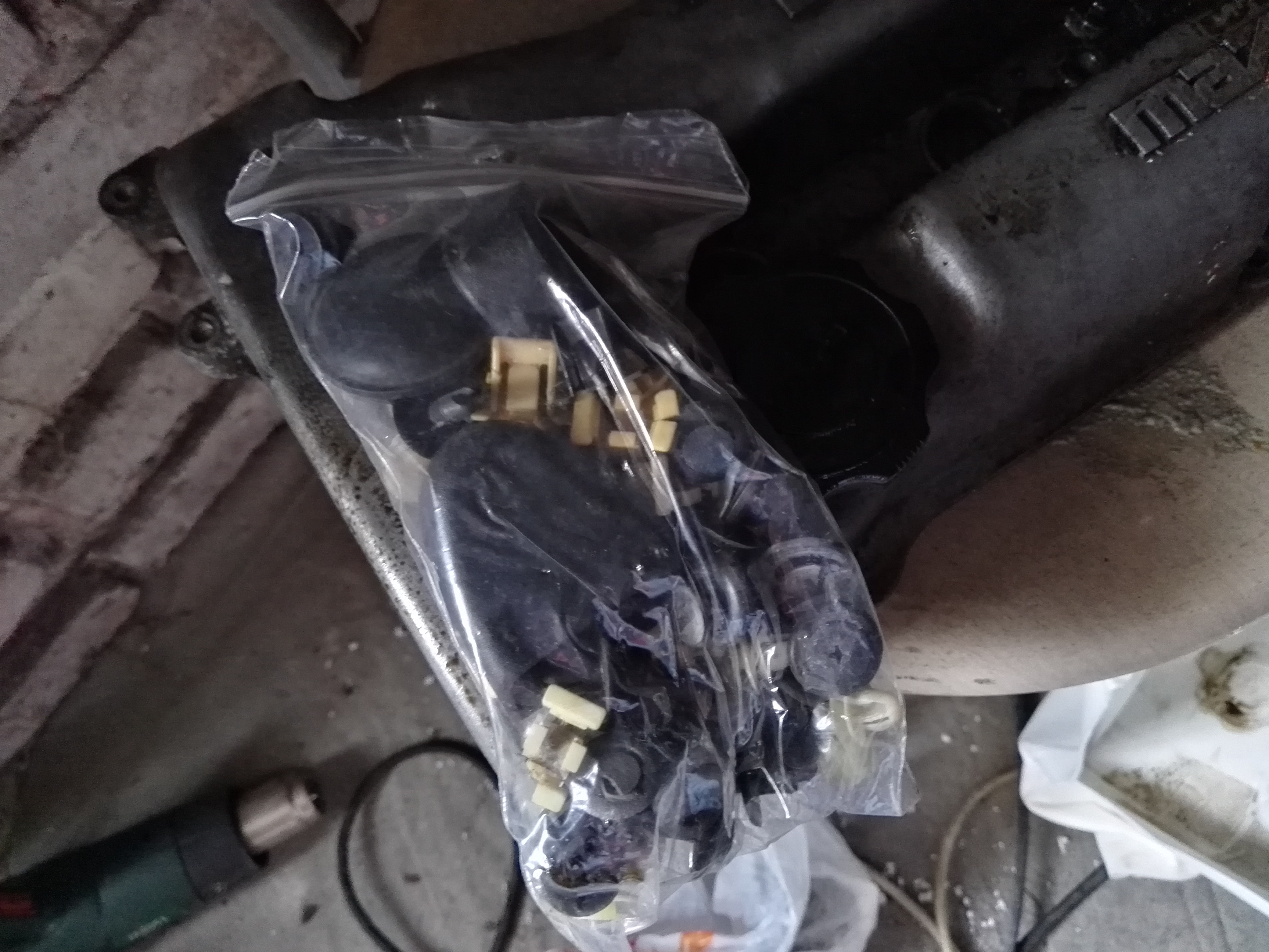

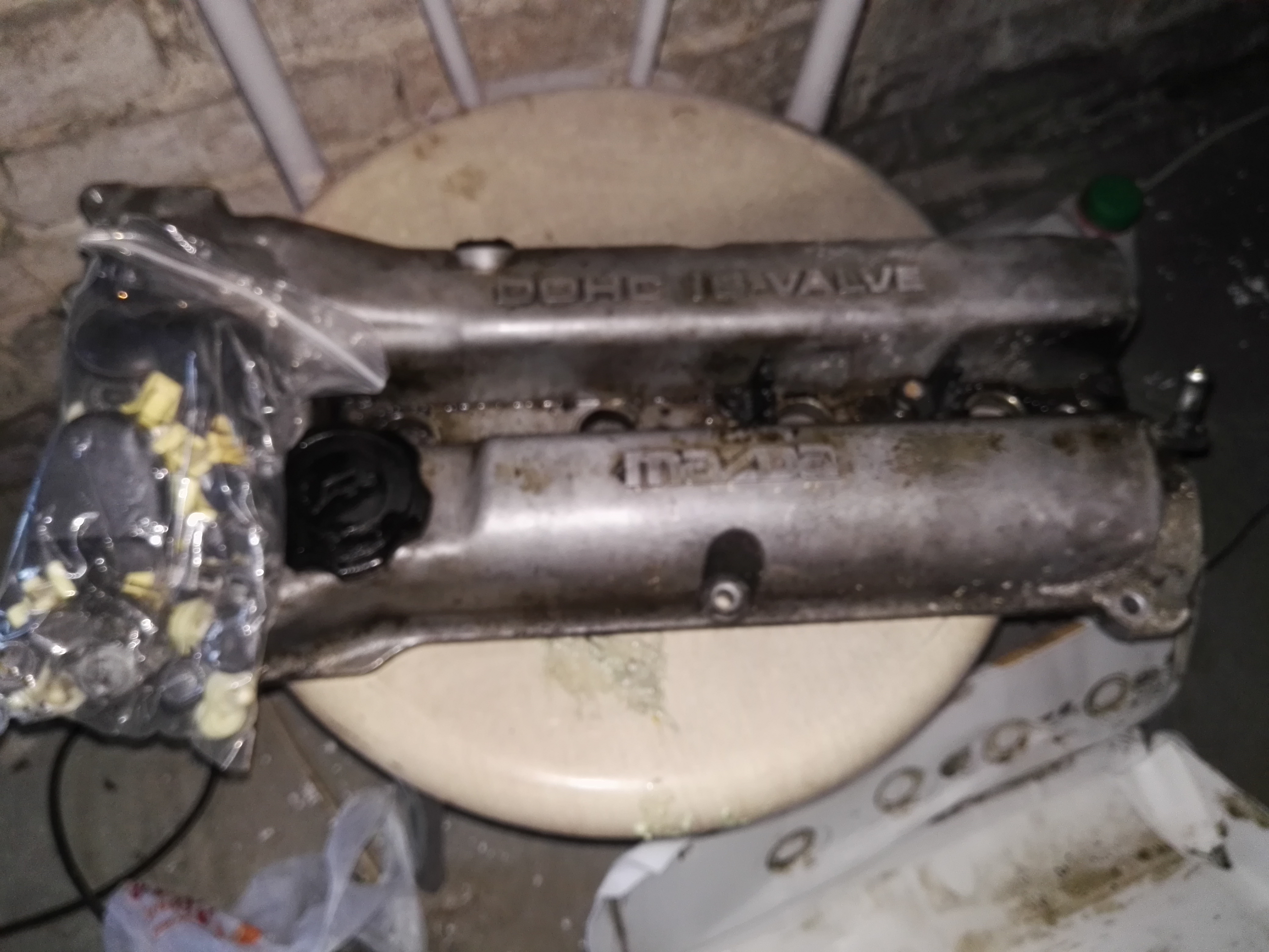

Aaa i paczka od Marka :pokrywa zaworow z5 (jest nowa koncepcja) i Marek dorzucił "kilka" plastikow <spoko>
Pierwsza przymiarka, widac ze klocek nie chcial wejsc
Tu widac pierwszy problem, trzeba szlifowac zacisk w tych miejscach
Tu widac jak blisko jest tarcza od BJ, delikatne liźniecie i zrobiło sie luźniej
Tu widac jak zeszlifowac zacisk z BP a raczej jego drugą połowke, osobiscie liznąłem wiecej ,zeby kilka razy nie podchodzi do tematu

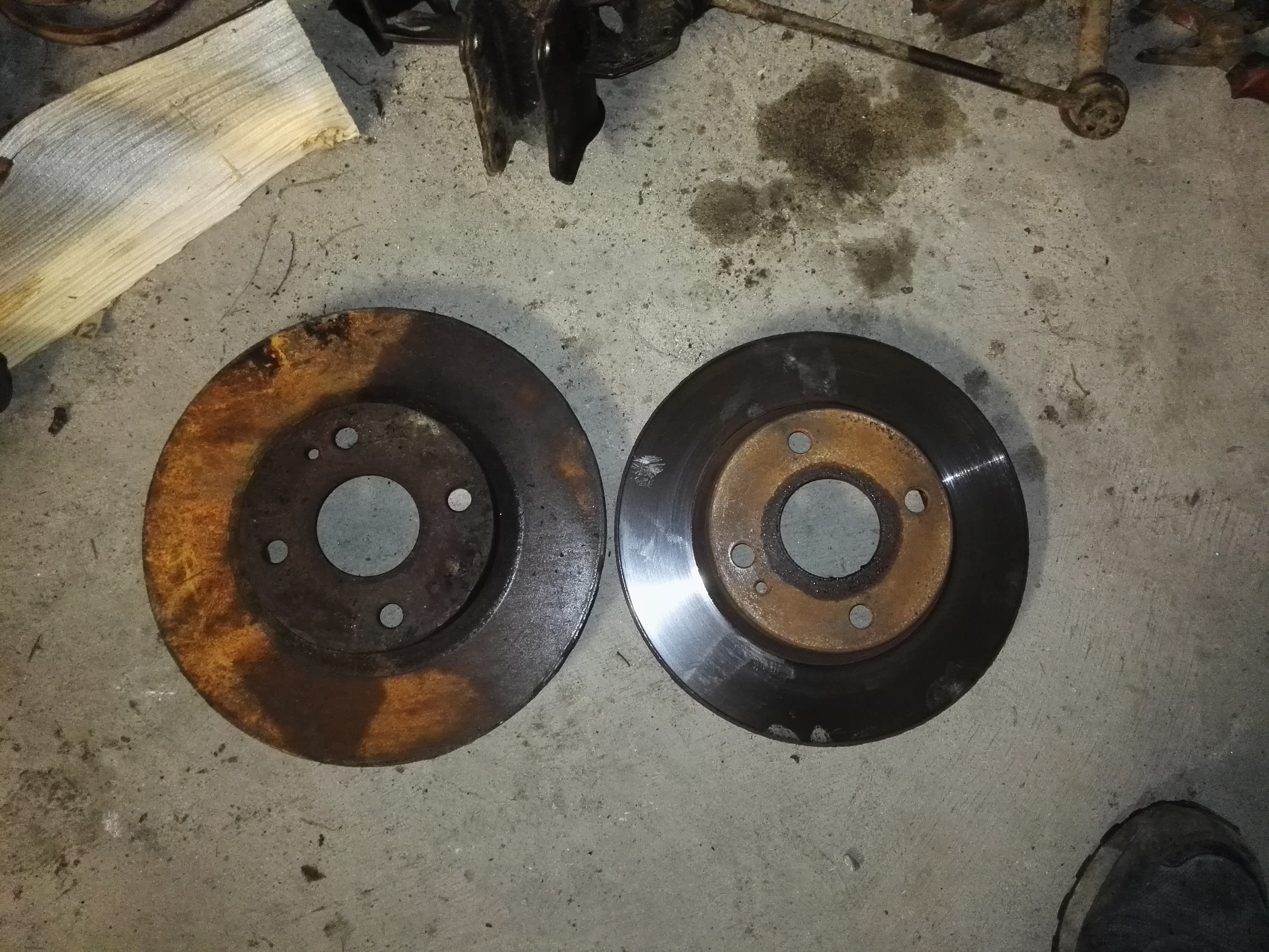

Roznice w zaciskach z5 vs bp
Roznice w wielkosci tarcz :D
Po lewej weitec, prawa Votgland
Jak auto stoi na Votglandzie
