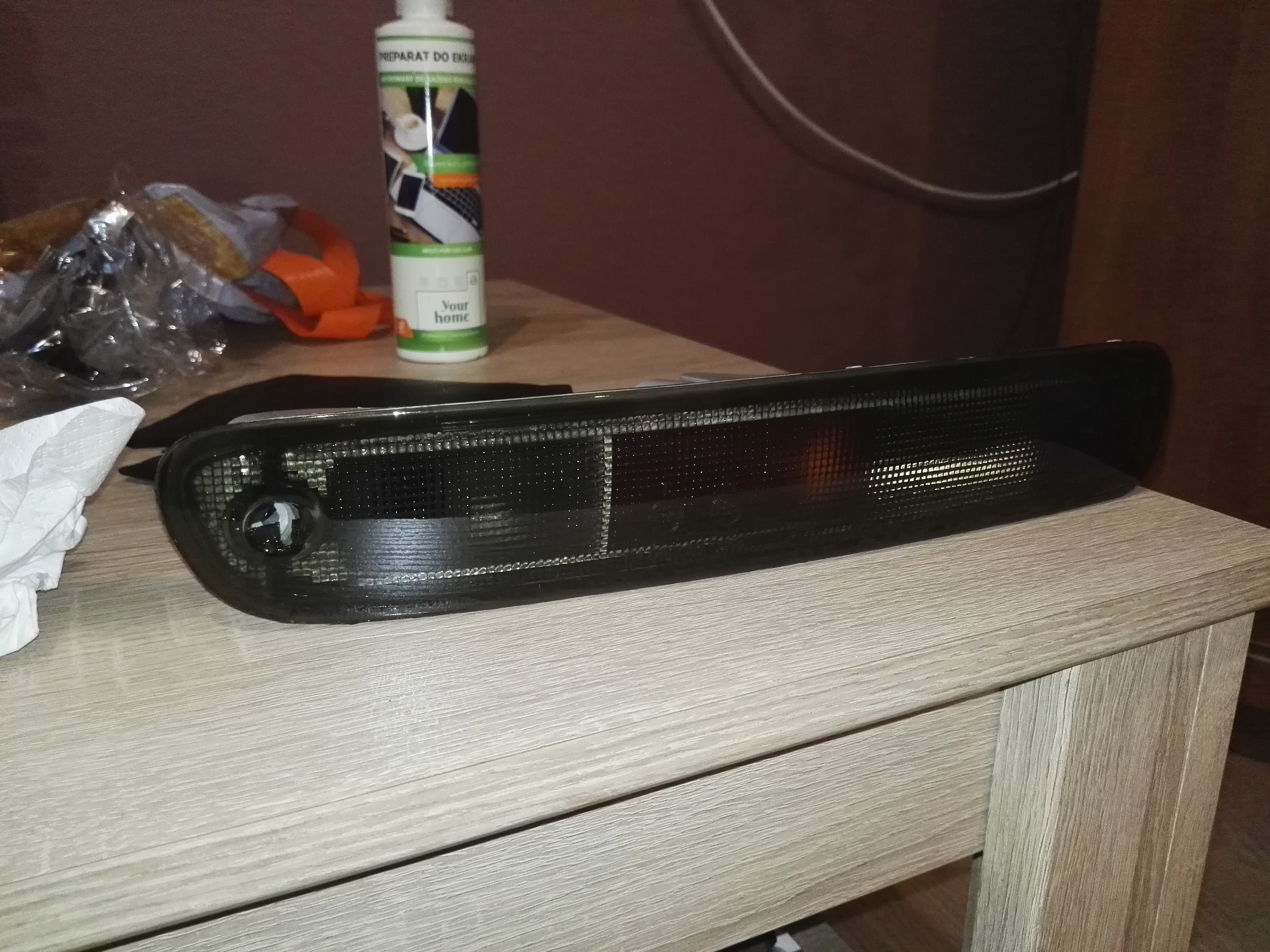

To tak, kierunki przod zaciemnione jak było wczesniej, tym razem w błotnikach tez zaciemnie <faja> Zmieniona blenda na polifta <serduszka> Ale siwatła w blendzie jak fabryka dała i mam w <dupa> ,ze inni robia na dwa jednakowe :P Ii jeszcze znaczek polift wjedzie na przedni zderzak i bedzie komplet :D Nooo i tez jak działa niewidzialana wycieraczka Gla'co od Soft99 <serduszka>

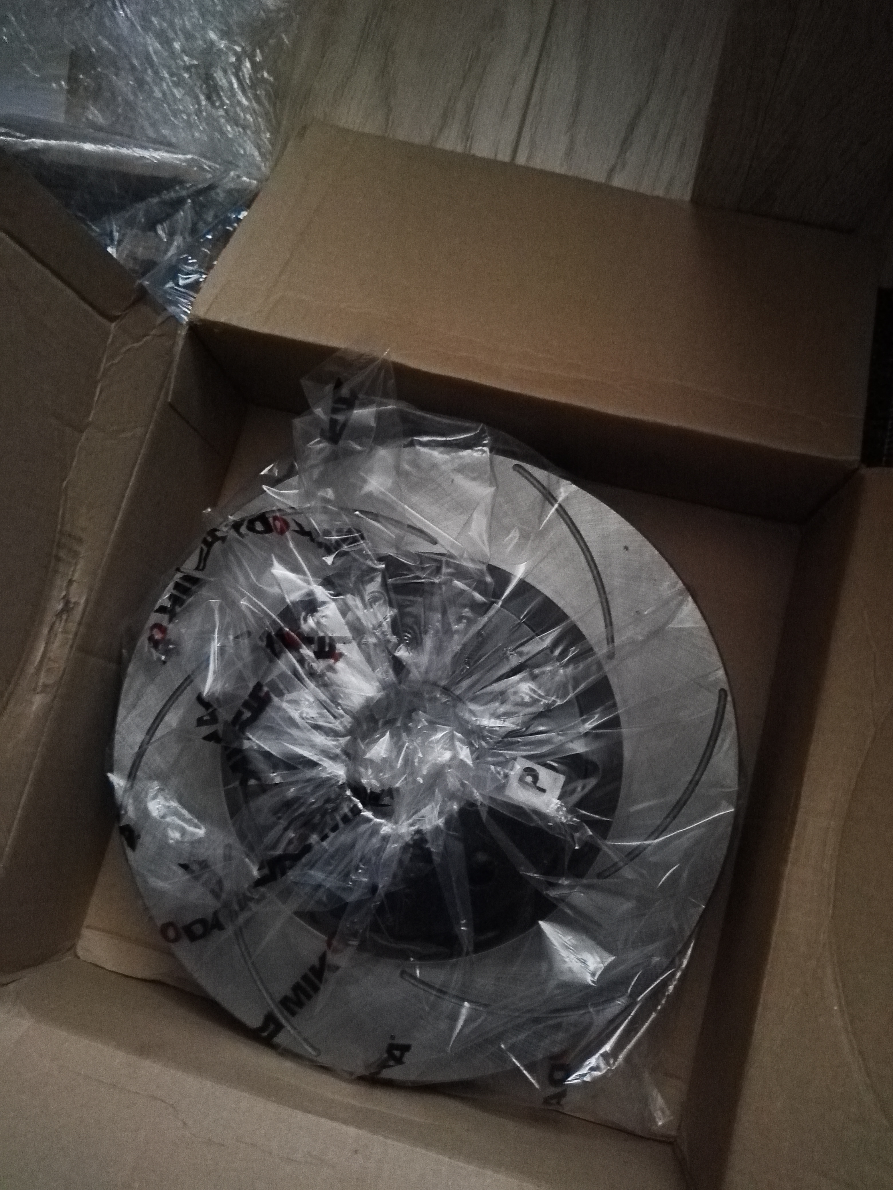

Zamowione dopiero dzisiaj tarcze ATM nacinane bo tam musialem dopytac o pewne szczegoły , szczegolnie w sprawie klockow jakie dobrac ,zeby ich nie zjadało na żywca. Klocki polecaja sami textar bo najbardziej zblizone do tych , ktore sami robią, zadne ferrodo premier bo to głupota, tak koles gada tak ie miekkie klocki pchac . Mowił ,ze sie w miare dobrze pyli a nie ściera od samego patrzenia, ewentualnie zimmeran bo tez maja w ofercie zestawy do nacinanych/nawiercanych, albo to co własnie w sklepie kazdy moze kupic pokroju textar i pewnie ate tez sie nadaja.

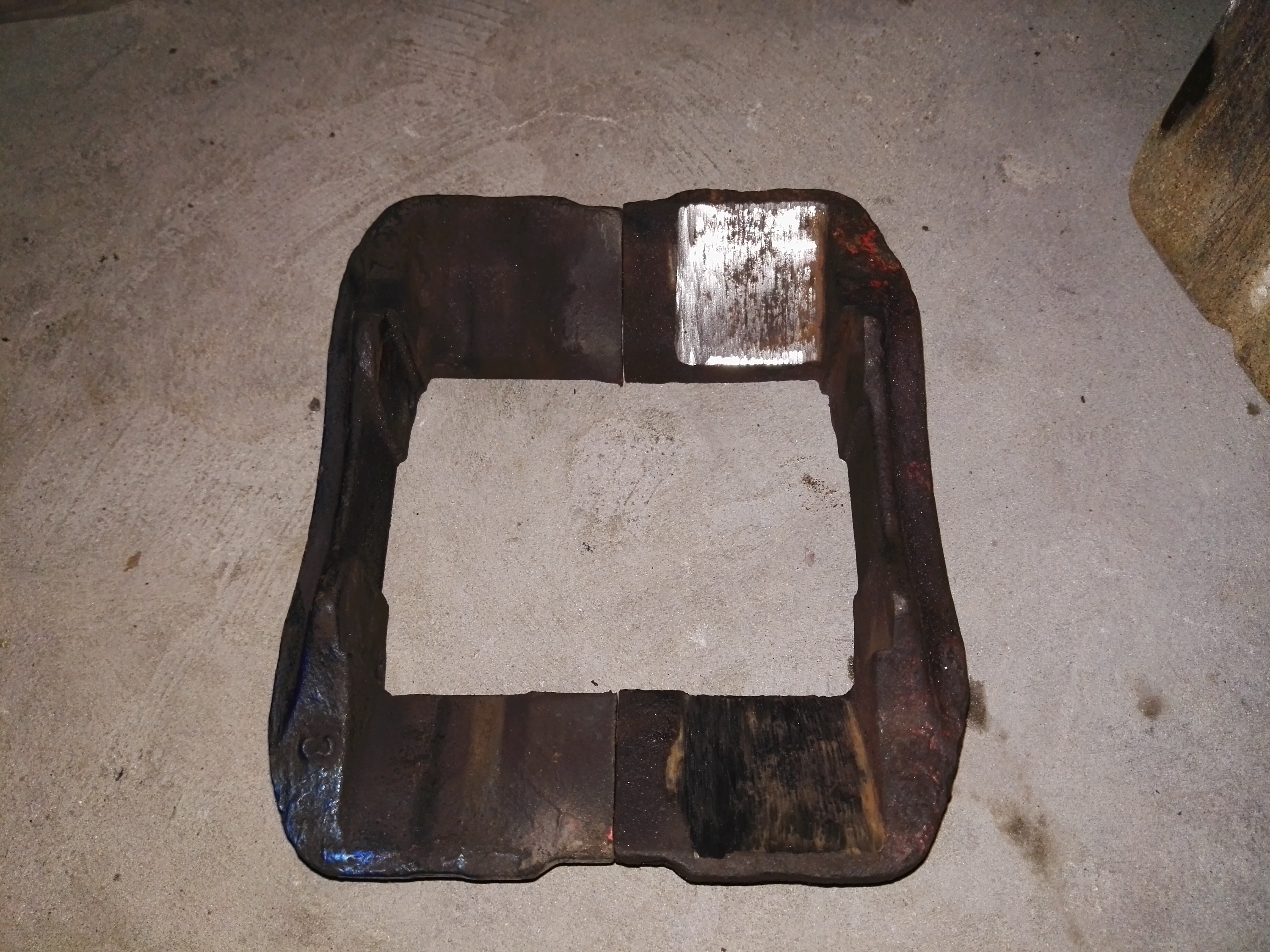

Rzeźba była , moze nie jakas mega ale była, dzisiaj auto poskladane odpowietrzony ukklad i przelanie swiezym plynem. Co do zacisków z5 i bp nie są identyczne!!! Bp jest w jednej płaszczyznie znacznie grubszy i ma naciecie pod tarcze i zastaniawiam sie jak ludziom wchodzi zacisk z z5 na tarcze bp ??? Ja probowalem i nawet szpilki za gwint w zwrotnicy nie mogły złapac :| Aaa wiec po kolei:

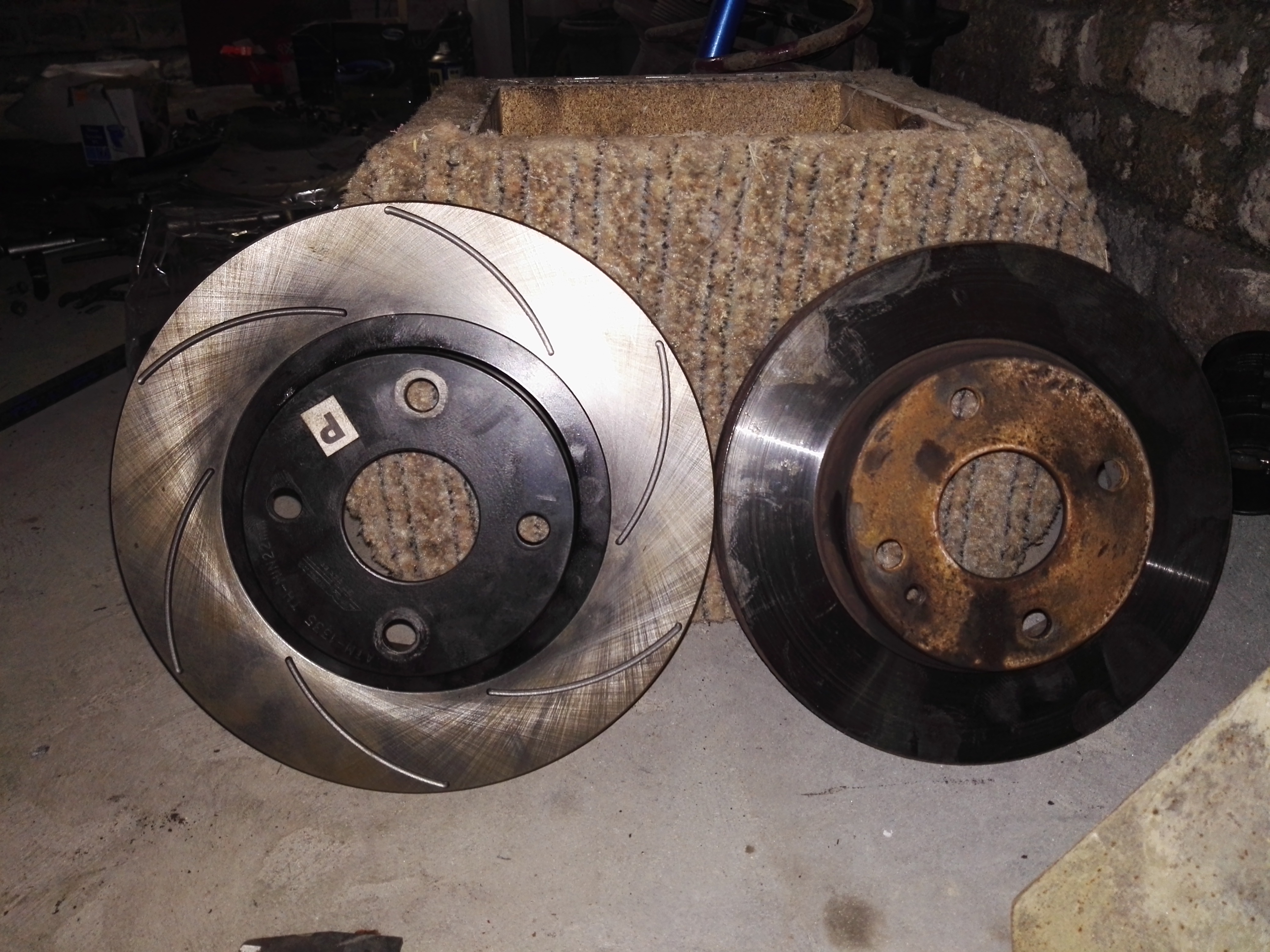

-tarcze mikoda nacinane "seria gt" od 323 bj 257mm <co?>

No i jak tarcza siedzi juz na aucie. Jeszcze trzeba wspomnieć ,ze trzeba tez zacisk rozkrecic ,zeby włozyc wczesniej dorobiony dystns w zacisk bo inaczej czeka nas szlifowanie klockow <glupek2> , więc łatwiej dorobic 2mm dystans i klocki wchodzą bez zadnego problemu, tego akurat nie mam zdjecia . Zrobie jak bedzie malował zaciski. Aaa i ja u ssiebie dałem zacisk z5 i bp , a nie sam bp poniewaz moje zaciski są po regeneracji a z bp nie mogłem wybic ani wyprasowac jednej prowadniczki..

Tu widac pierwszy problem, trzeba szlifowac zacisk w tych miejscach
Tu widac jak blisko jest tarcza od BJ, delikatne liźniecie i zrobiło sie luźniej
Tu widac jak zeszlifowac zacisk z BP a raczej jego drugą połowke, osobiscie liznąłem wiecej ,zeby kilka razy nie podchodzi do tematu

Roznice w wielkosci tarcz :D
