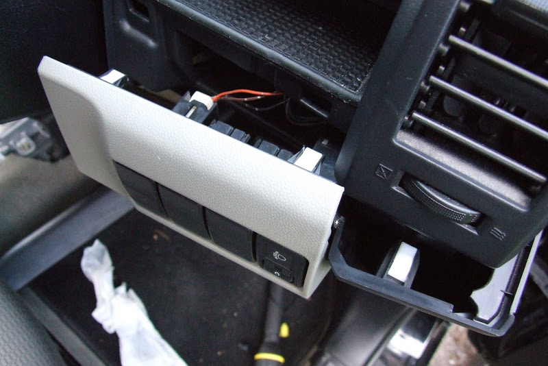

Mam pytanie: po obu stronach kolumny kierowniczej znajdują się przyciski (a raczej ich zaślepki w moim przypadku). Po demontażu panelu odkryłem dwie białe wtyczki – na zdjęciach je widać. Jedna, z prawej ma obok siebie taką czarną wtyczkę i ona akurat jest od pokrętła ustawiania wysokości świateł, a te dwie (po lewej i prawej stronie kierownicy) są wetknięte w zaślepki przycisków.
Tak się zastanawiam, czemu one służą lub mogłyby służyć gdybym chciał coś pod nie podpiąć? :| <co?>
W instrukcji nie znalazłem szerszego opisu przycisków po obu stronach kolumny kierowniczej.

Postprzez Wojtek » 26 sie 2011, 16:21
paolomario napisał(a):Tak się zastanawiam, czemu one służą lub mogłyby służyć gdybym chciał coś pod nie podpiąć?
a prosze bardzo ;)
– wlaczniki 1 do 4 sa zaslepkami...
– nr 8 – DSC OFF
– nr 9 i 10 – podgrzewanie foteli
– nr 11 – ustawienie swiatel
– nr 12 – wylacznik airbag

Postprzez paolomario » 26 sie 2011, 17:41
Zastanawia mnie w sumie skąd ta obecność wtyczek z podpiętymi kablami w tych zaślepkach?
Ale rozumiem, że zamontowanie włączników nie uruchomi żadnych funkcji <faja>
