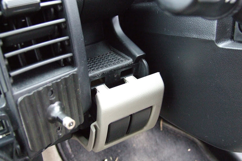

Mam pytanie: po obu stronach kolumny kierowniczej znajdują się przyciski (a raczej ich zaślepki w moim przypadku). Po demontażu panelu odkryłem dwie białe wtyczki – na zdjęciach je widać. Jedna, z prawej ma obok siebie taką czarną wtyczkę i ona akurat jest od pokrętła ustawiania wysokości świateł, a te dwie (po lewej i prawej stronie kierownicy) są wetknięte w zaślepki przycisków.
Tak się zastanawiam, czemu one służą lub mogłyby służyć gdybym chciał coś pod nie podpiąć?
W instrukcji nie znalazłem szerszego opisu przycisków po obu stronach kolumny kierowniczej.
paolomario napisał(a):Tak się zastanawiam, czemu one służą lub mogłyby służyć gdybym chciał coś pod nie podpiąć?
a prosze bardzo
– wlaczniki 1 do 4 sa zaslepkami...
– nr 8 – DSC OFF
– nr 9 i 10 – podgrzewanie foteli
– nr 11 – ustawienie swiatel
– nr 12 – wylacznik airbag
Zastanawia mnie w sumie skąd ta obecność wtyczek z podpiętymi kablami w tych zaślepkach?
Ale rozumiem, że zamontowanie włączników nie uruchomi żadnych funkcji
paolomario napisał(a):nr 12 – wylacznik airbag
Jak wstawie tam przycisk to bede mógł wyłączyć poduche pasażera??? Tego mi brakuje teraz w aucie najbardziej, bo woże malucha i czasem przydałoby się by był na przednim siedzeniu...
uciu napisał(a):Jak wstawie tam przycisk to bede mógł wyłączyć poduche pasażera???
tak, sa do kupienia w ASO... w UK za 79GBP
trzeba by sprawdzic czy taki z M6 po f/l by nie pasowal... tam byly w standardzie
