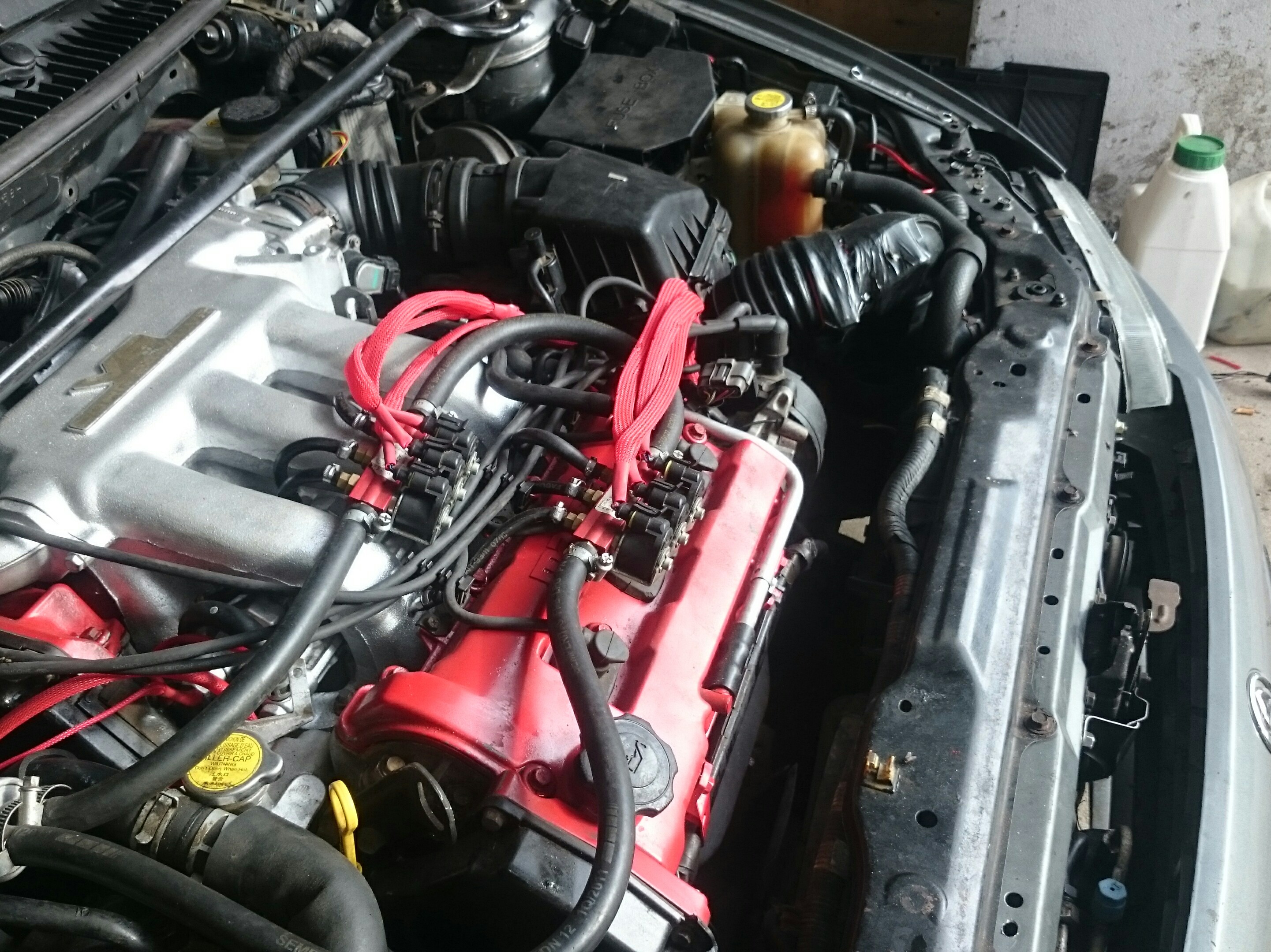

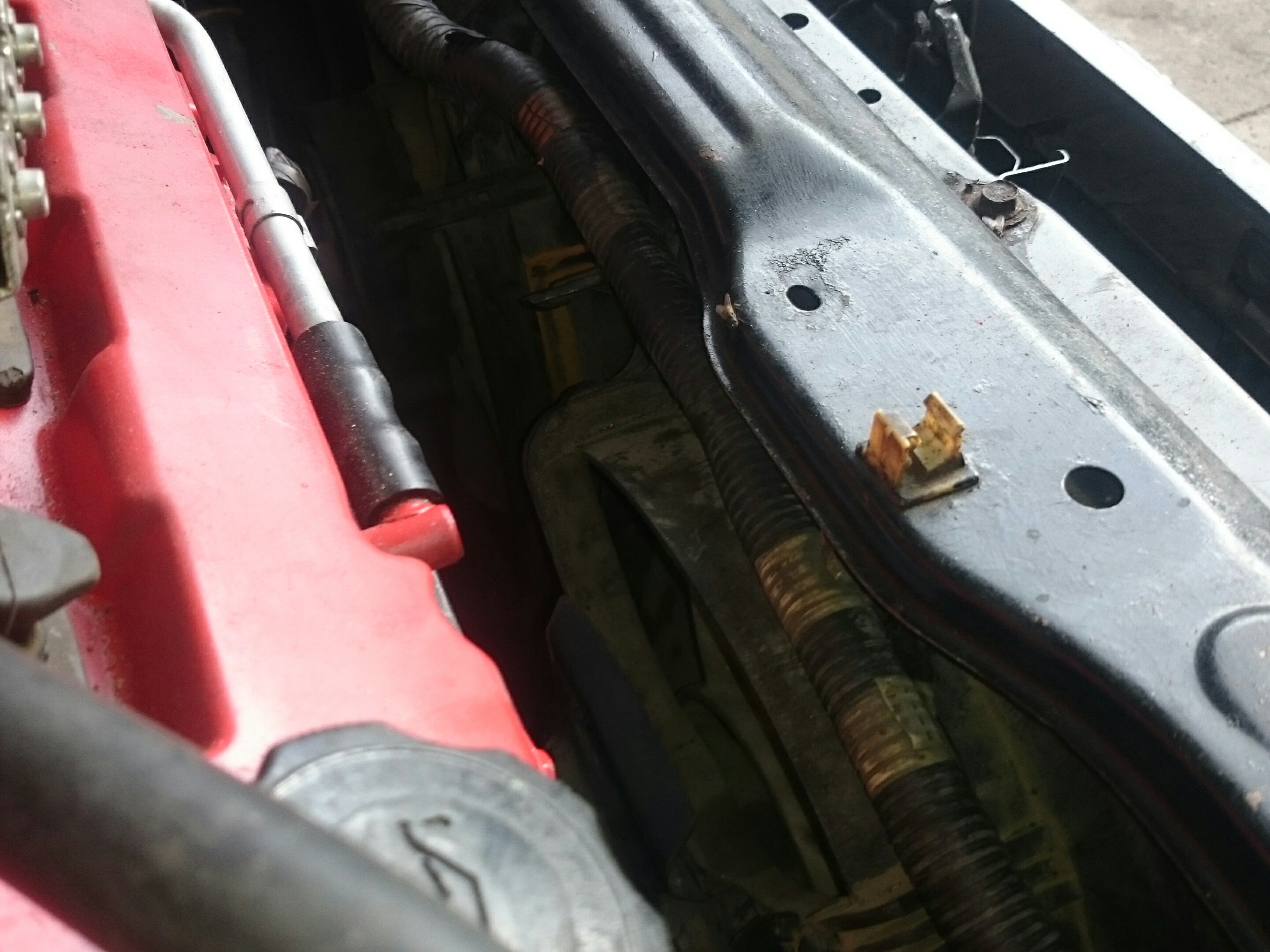

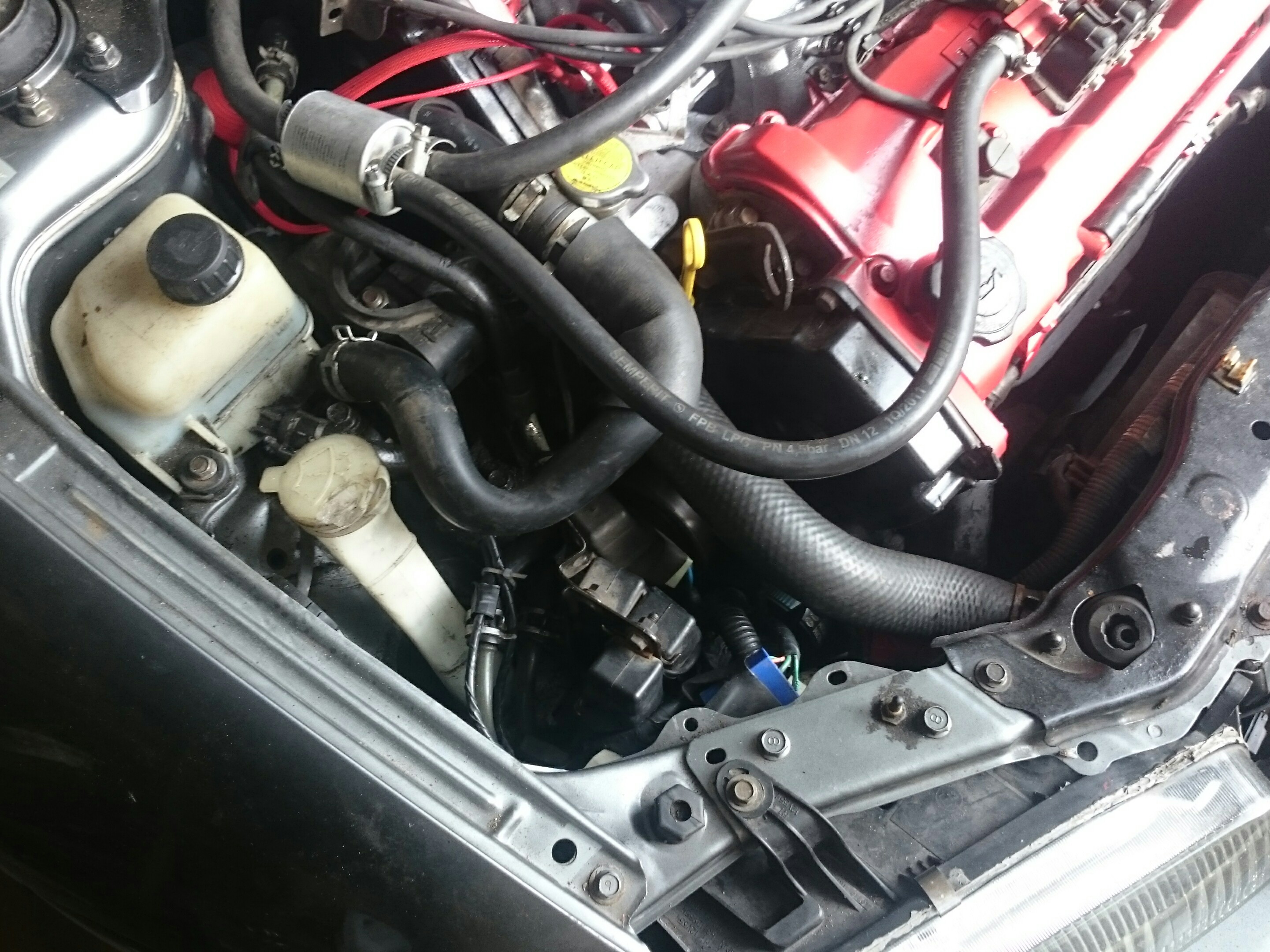

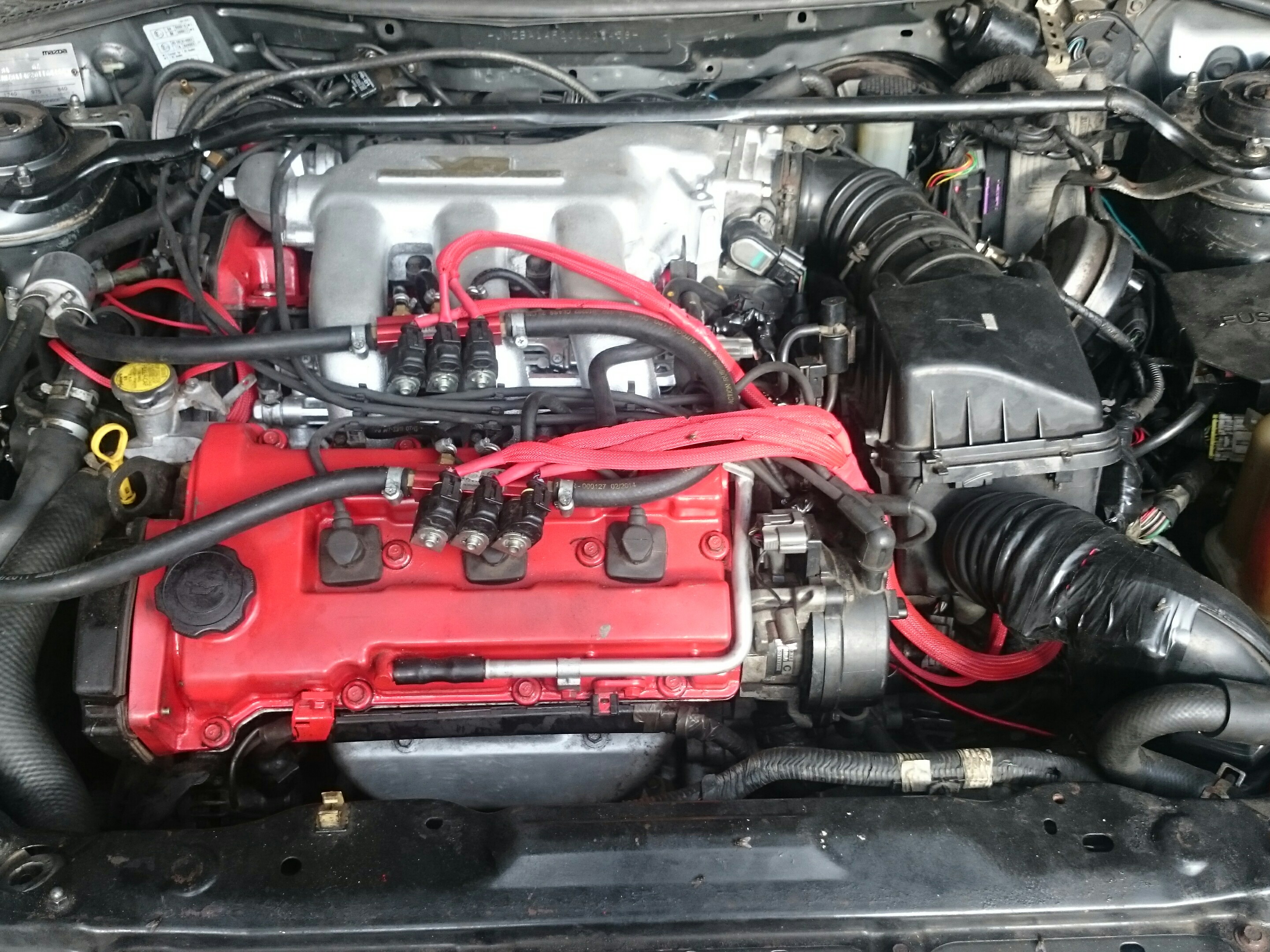

Witam chciałem przedstawić moja kolejna Mazde
Jest to 323f ba z 95 roku kupiona z silnikiem 2,0v6
Fajnie się autkiem jeździło jednak w głowie były ambitniejsze plany
Pewnego dnia udało mi się w dobrej cenie wyrwać Mazde 626 z silnikiem 2,5i automatyczna skrzynia lekko owinieta wokół drzewa
Dzięki temu mam ten silnik teraz w swoim aucie a ten dwulitrowy sprzedałem bo był w całkiem dobrym stanie
Trochę konkretów
Wyposażenie auta
4 szyby el
Abs
Szyber elektryczny
El ustawianie świateł
El lusterka
Lpg
I chyba tyle
Podczas swapu doszedł jeszcze tempomat i część klimatyzacji (jeszcze niekompletna)
Trochę o samym swapie
Auto chodzi na silniku kl-de i całej elektryce z tego silnika Na skrzyni manualnej od kf
Komputer przeplywka czujniki itd wszystko od kl
Kolektory wydechowe i ssący od kl
Dolot powietrza od kl
Jedynie pompa paliwa została od kf
Z racji braku miejsca pod maską akumulator trafił do bagażnika
Z 626 przełożyłem też klimatyzację (narazie bez rurek)
I wiatraki chłodnicy bo były inne (na 4 piny)
W aucie wymieniony cały płyn chłodniczy płyn do wspomagania i hamulcowy

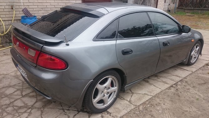

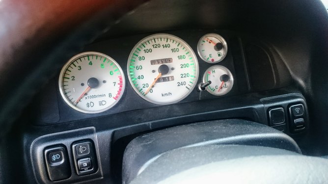

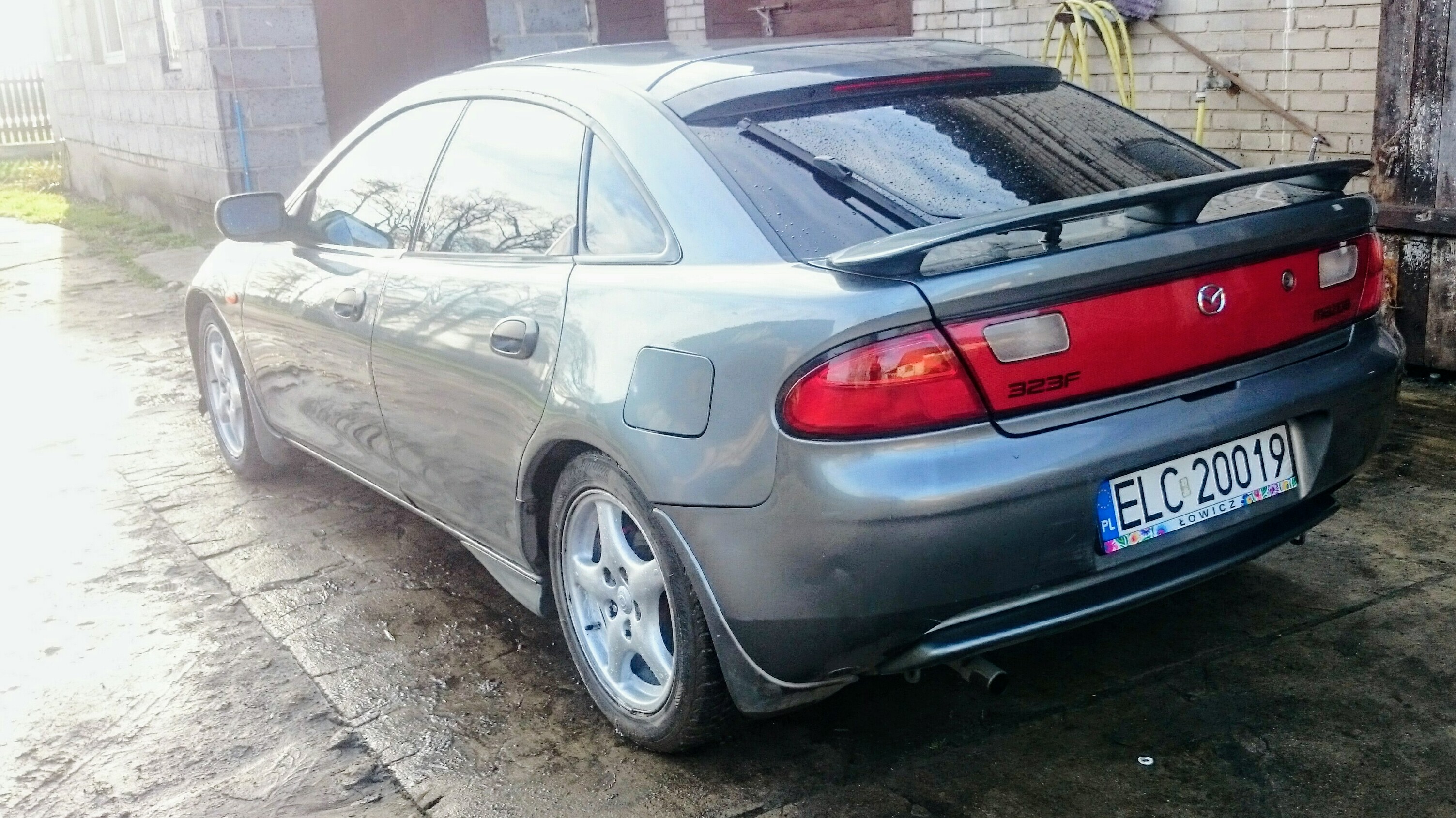

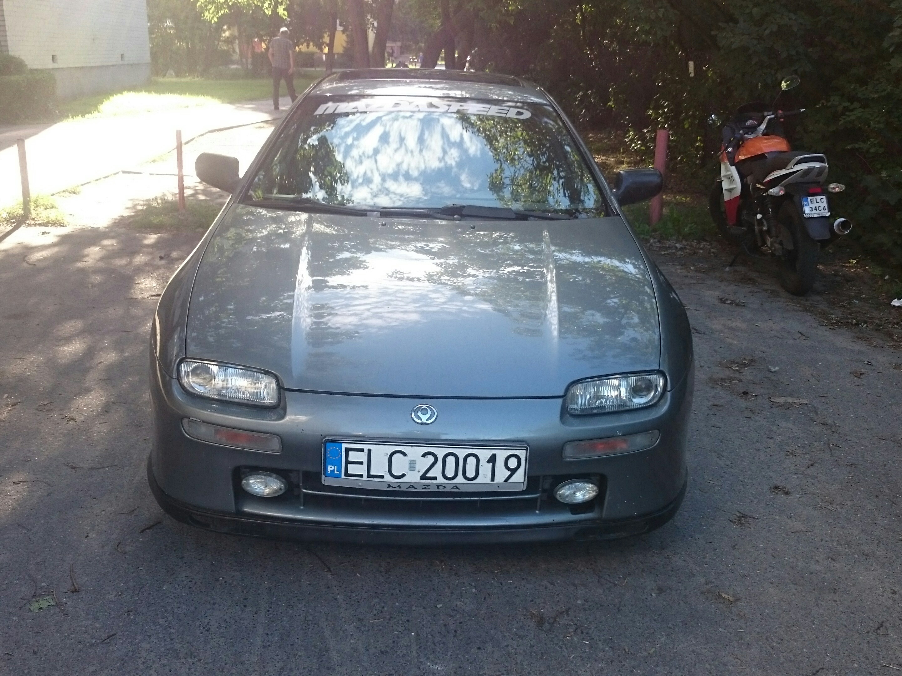

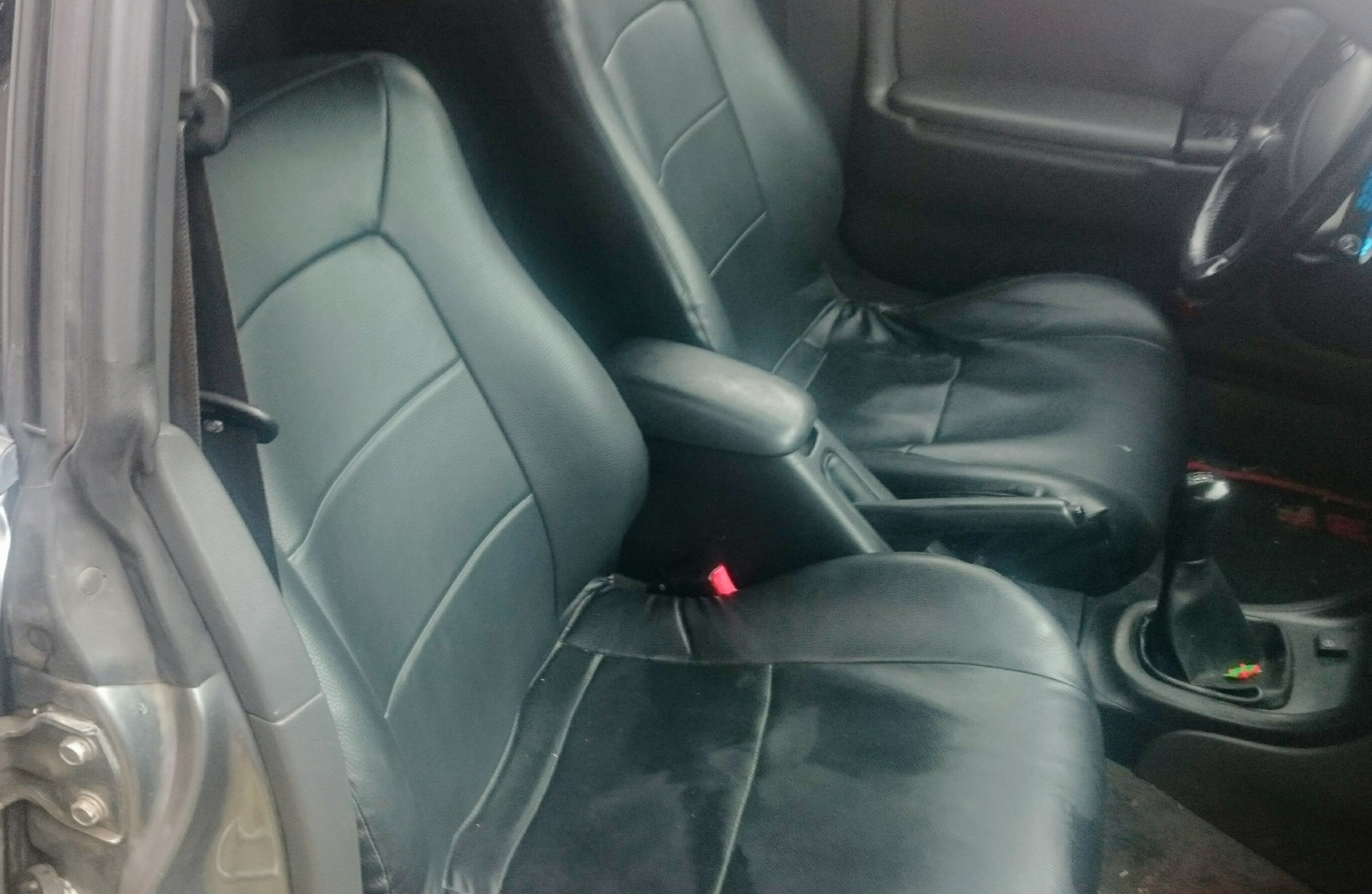

Postprzez Kociak500 » 28 lis 2016, 21:59
Trochę się pozmieniało w aucie
Dokończyłem klime z 626
Założyłem xenony
Założyłem podgrzewane siedzenia
Pokrowce dopasowane skórzane
Zmieniłem tarcze zegarów i wskazówki
Przyciemnilem szyby
Pomalowałem kierunki
Zmieniłem halogeny na ori i pomalowałem
I chyba tyle narazie
Kilka fotek :

Postprzez KoRnFUN » 28 lis 2016, 22:51
Widze dokładka z laguny :)
popularniejsza w BA niz ori GT

Postprzez Kociak500 » 29 lis 2016, 07:38
No ori niestety słabo dostępna

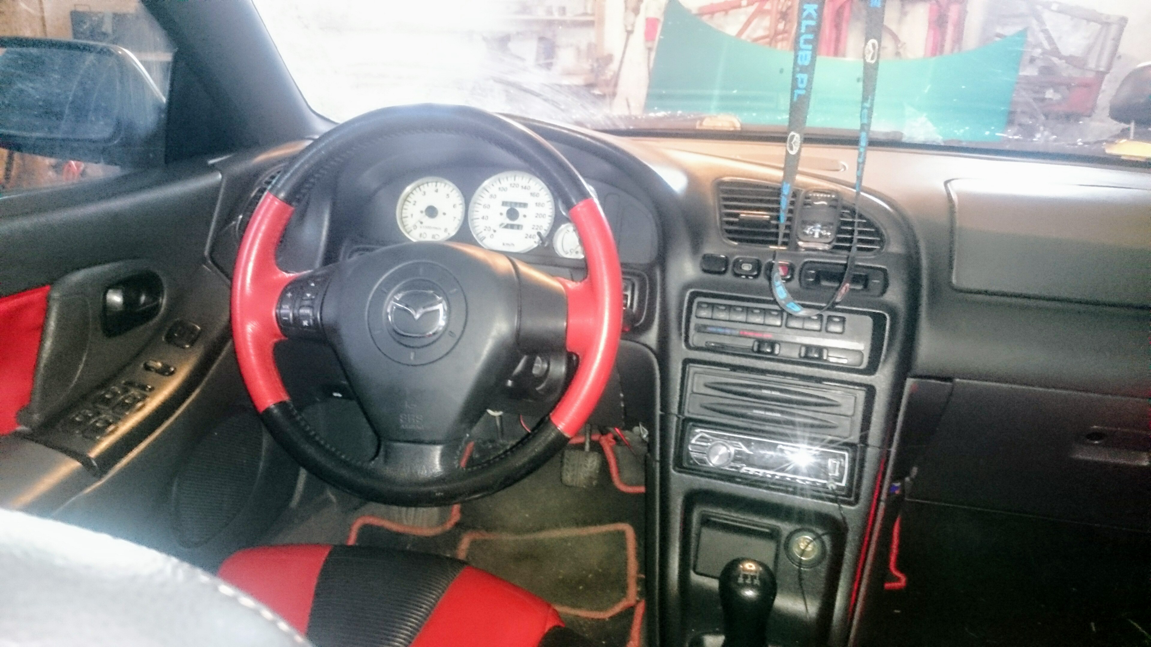

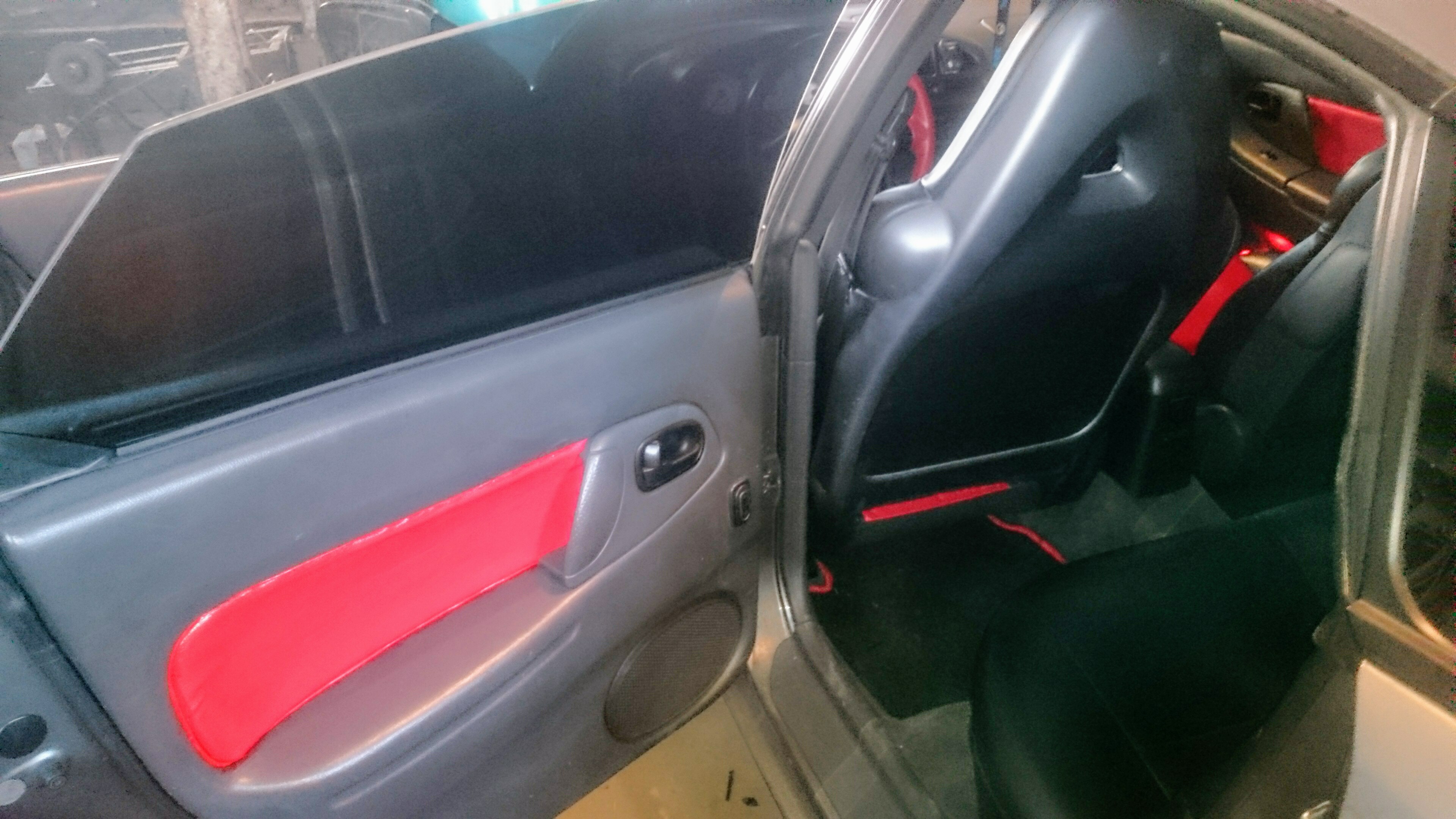

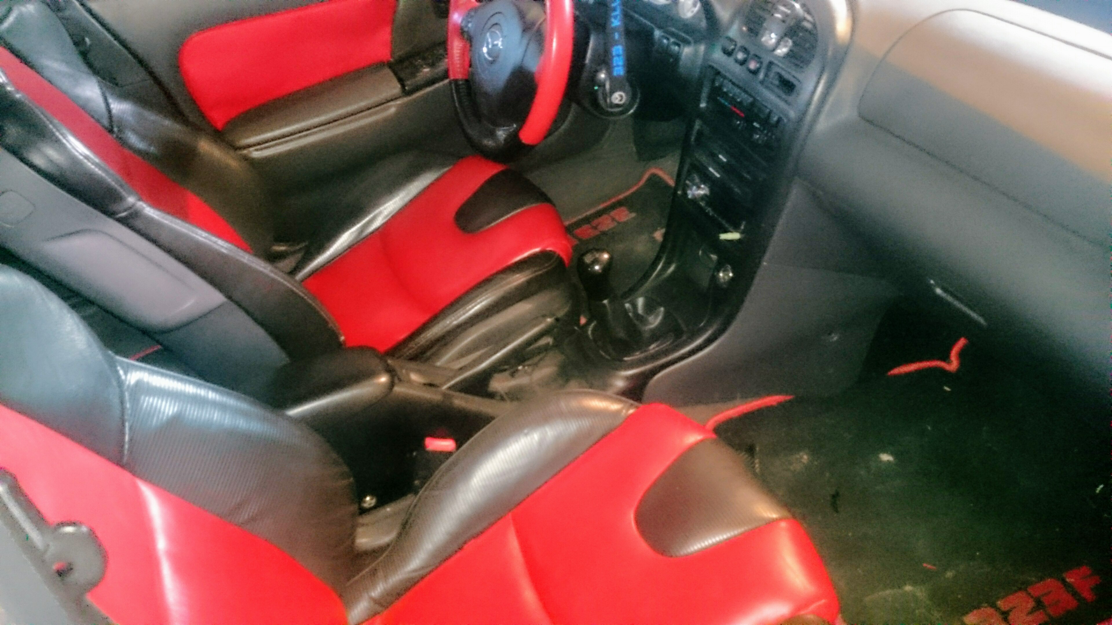

Postprzez Kociak500 » 28 sty 2017, 16:49
Odmlodzilem trochę wnętrze

Postprzez adis555 » 28 sty 2017, 18:57
:| Nie no jak dla mnie masakra.
SALT is love, SALT is life.
Od: 27 maja 2011, 10:15
Posty: 1431 (76/78)
Auto: mydelniczka
Postprzez KoRnFUN » 29 sty 2017, 03:39
sorry ale tez nie bardzo mi sie te "czerwienie" widzą

Postprzez rafał88 » 29 sty 2017, 08:38
Nie do Ba take rzeczy ;)
Postprzez czarek1991 » 30 sty 2017, 20:29
Jak plastiki pomaluje na czarno to nie bedzie tak zle :)

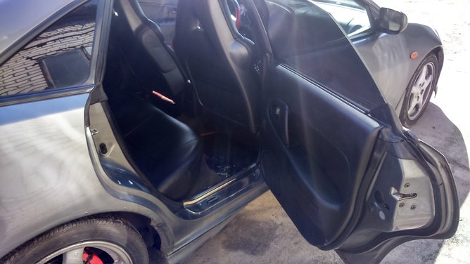

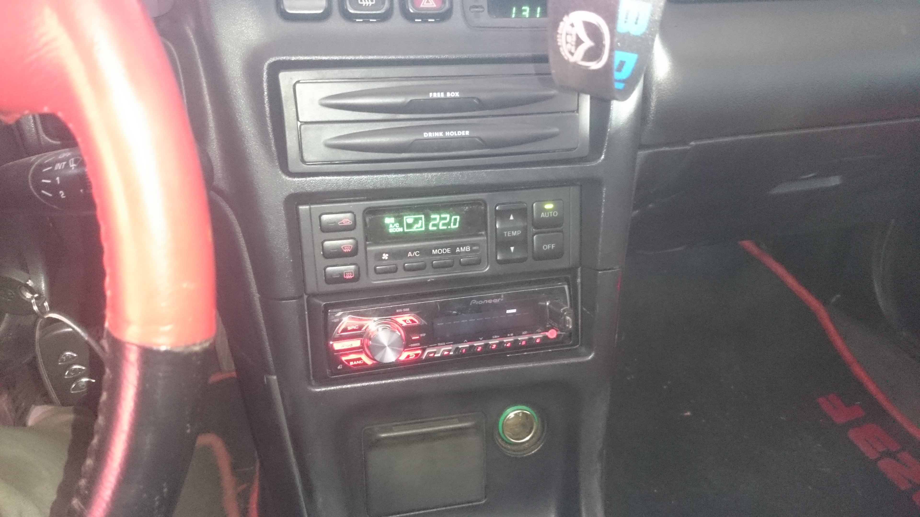

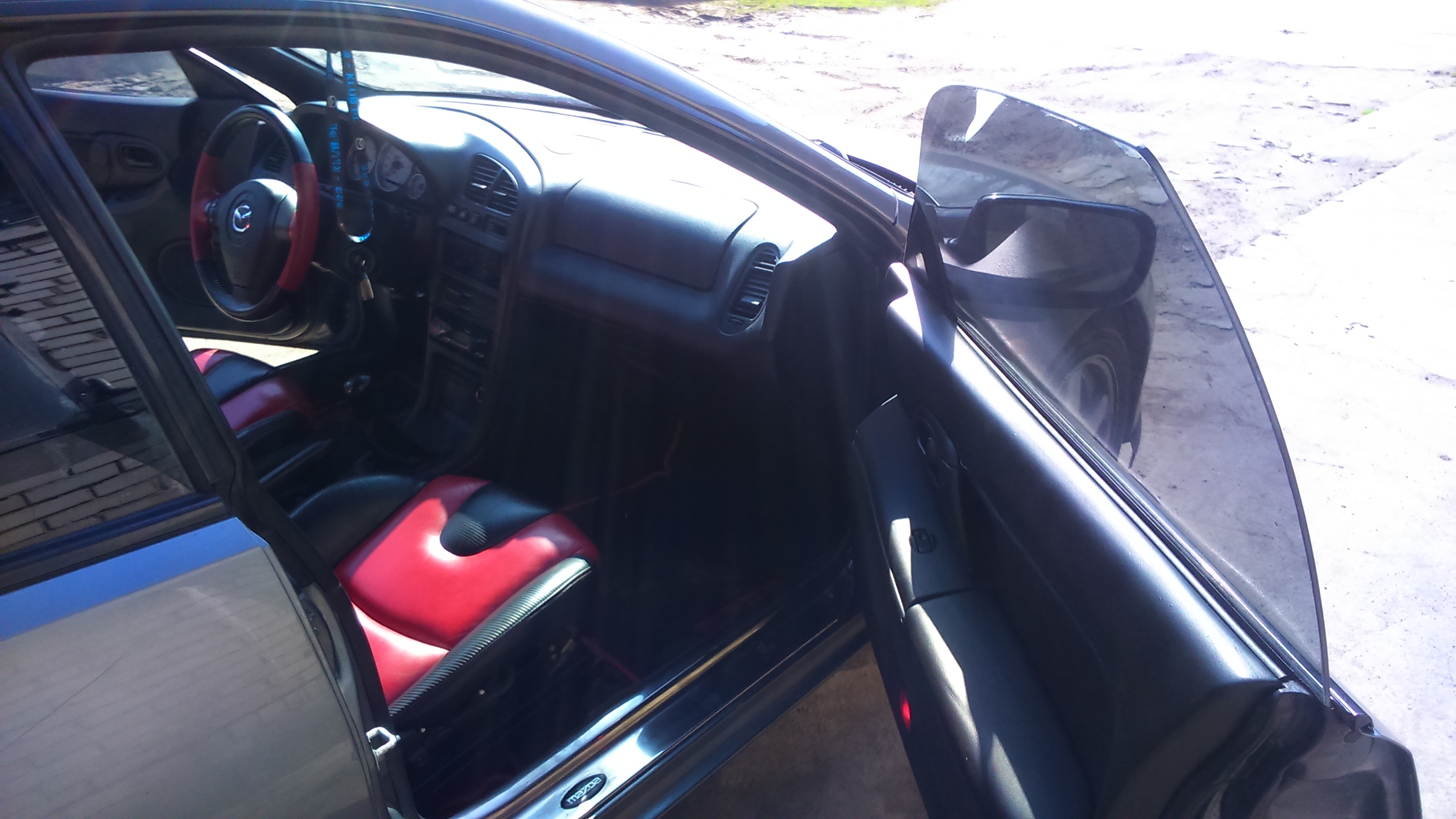

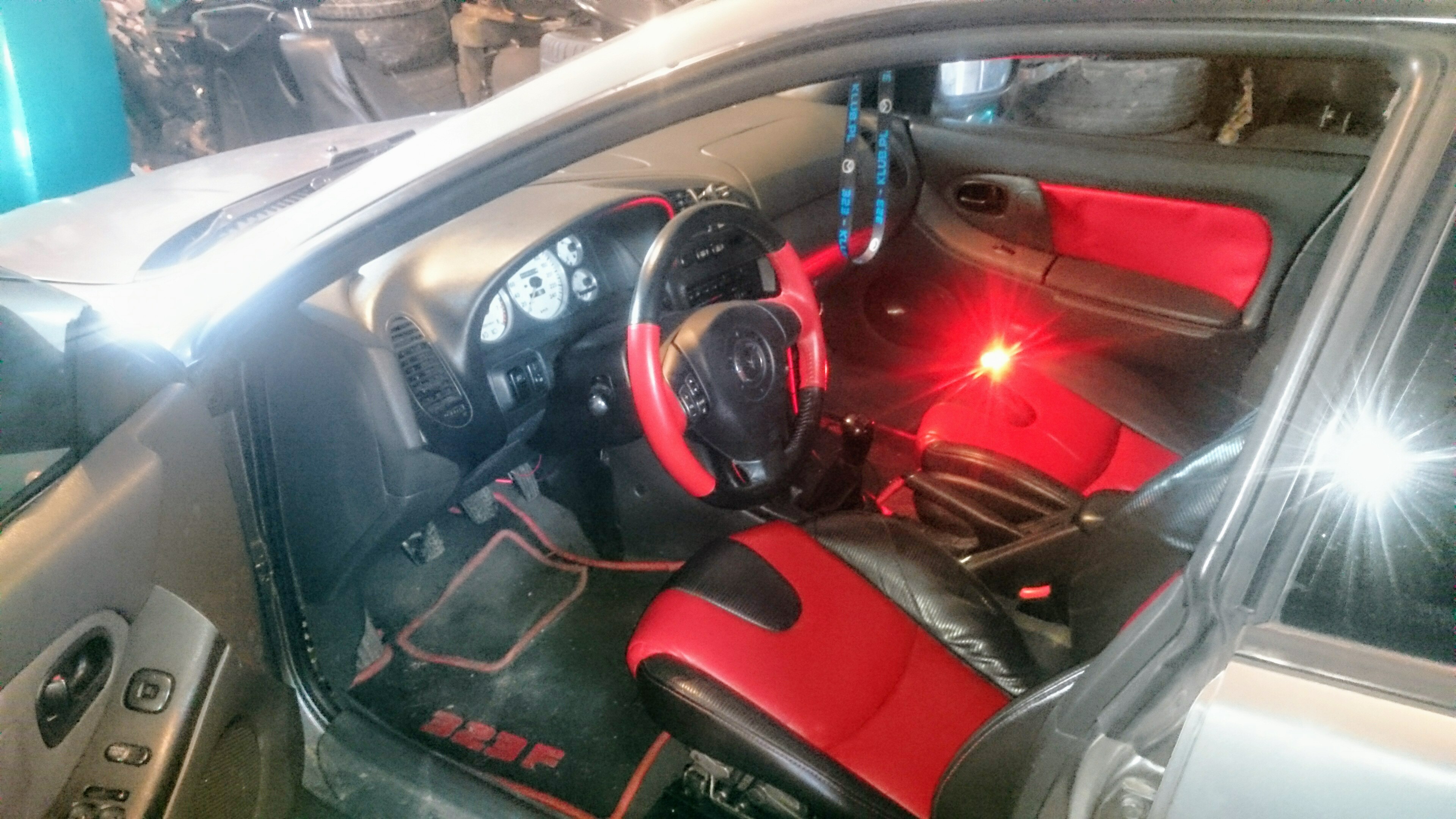

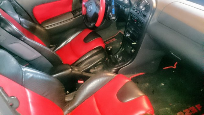

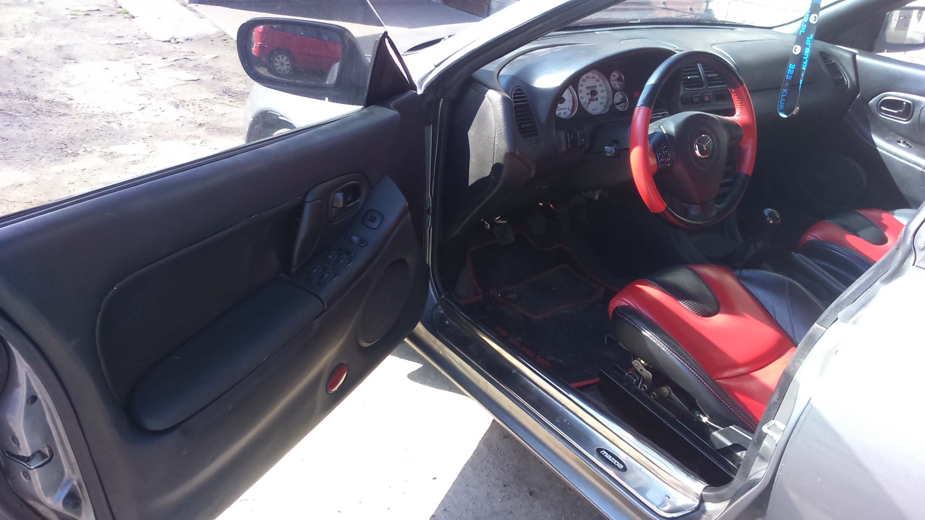

Postprzez Kociak500 » 8 kwi 2017, 18:59
Poprawiłem trochę wnętrze
Środek poleciałem na czarno
Boczki drzwi na czarno
Deska na czarno
Dodałem nakładki chrom na progi
Założyłem klimatronik
Wpadła też rozporka na tył z xedosa 6
W drodze do mnie są też klamki chrom z Mazdy 626 GW

Postprzez maderix95 » 8 kwi 2017, 20:07
Teraz dużo lepiej, niż z tymi czerwonymi obiciami boczków. Btw, gdzie zamawiałeś dywany? :>

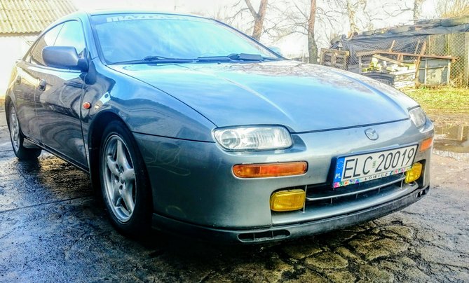

Postprzez Grigori » 12 kwi 2017, 21:10
Teraz po malowaniu jest lepiej :) podoba mi sie ta BA z KL-DE :D

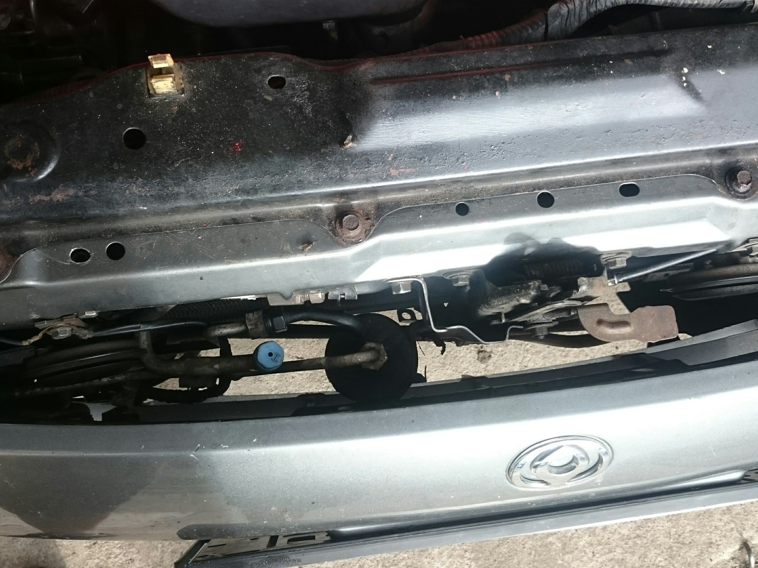

Postprzez czarek1991 » 13 kwi 2017, 22:32
łooo rób nadkola czym prędzej bo ładna sztuka i szkoda zeby ją zeżarło :P

Postprzez adis555 » 14 kwi 2017, 14:08
Teraz wygląda lepiej. Idziesz w dobrą stronę <spoko>

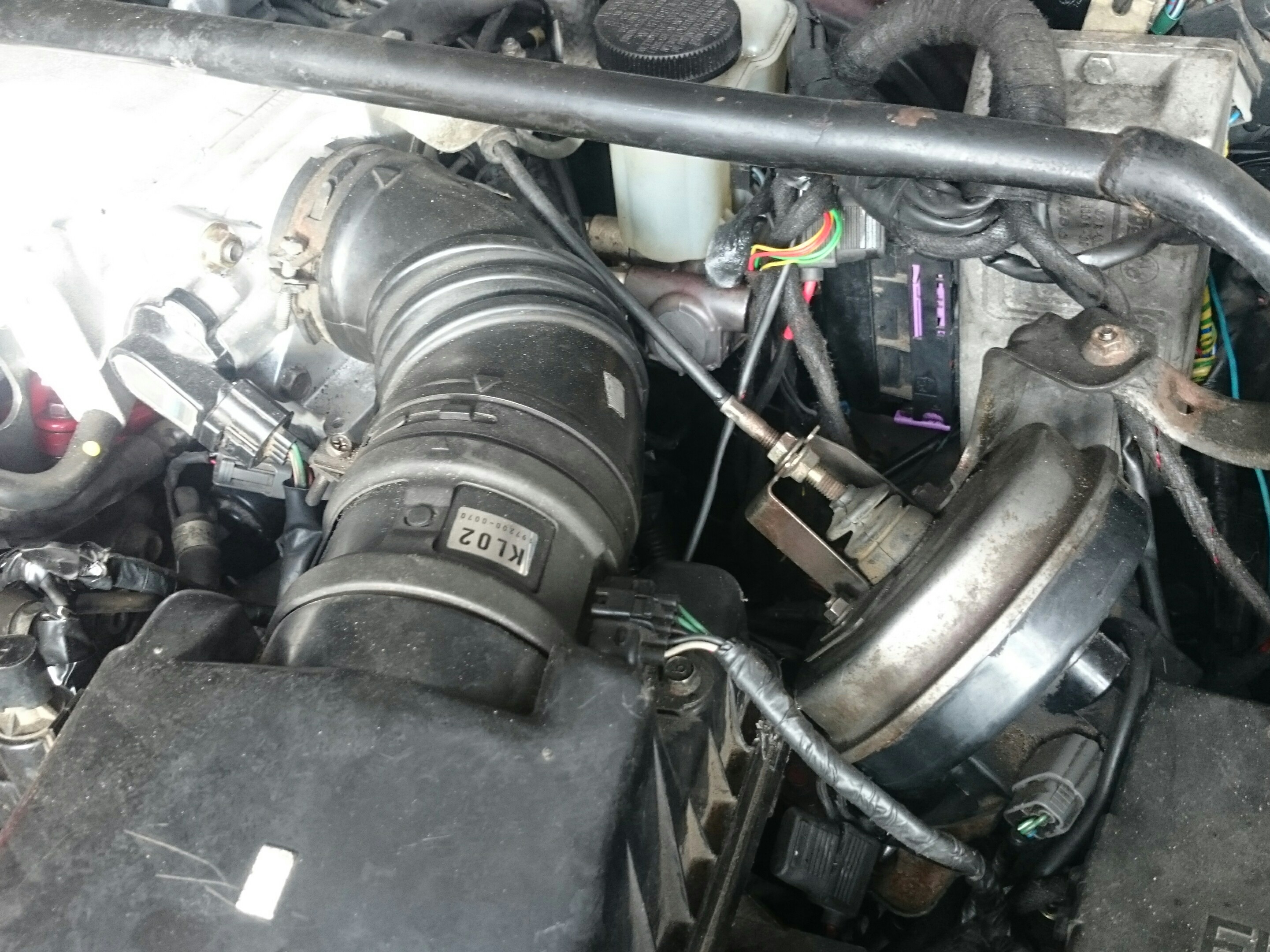

Postprzez Kociak500 » 5 cze 2017, 11:43
Wpadł mi ostatnio w ręce komp kl36 czyli oryginalny komp od klze i pomyślałem że wpakuje go w swoja szara mazde i tak, zmieniłem przeplywke na je50 aparat na kl01 kompa na kl36 i dolozylem jeden pin do kompa Auto wyrywa do przodu od dołu tak jak wcześniej ale na wyższych obrotach czuć wyraźnie punkty otwarcia vrisow Obu vrisow i to jest bardzo dobre bo na ori kompie kl 1 vris otwierał się już po odpaleniu silnika i tak zostawal Widocznie komp z klze niweluje ten problem Auto od dołu jest tak samo silne a na wysokich obrotach jeszcze bardziej wyrywa do przodu

Postprzez dam92 » 5 cze 2017, 16:10
Jak byś wybierał się na hamownie ;) to zrób pomiar na kompie KL i drugi KLZE ;)
