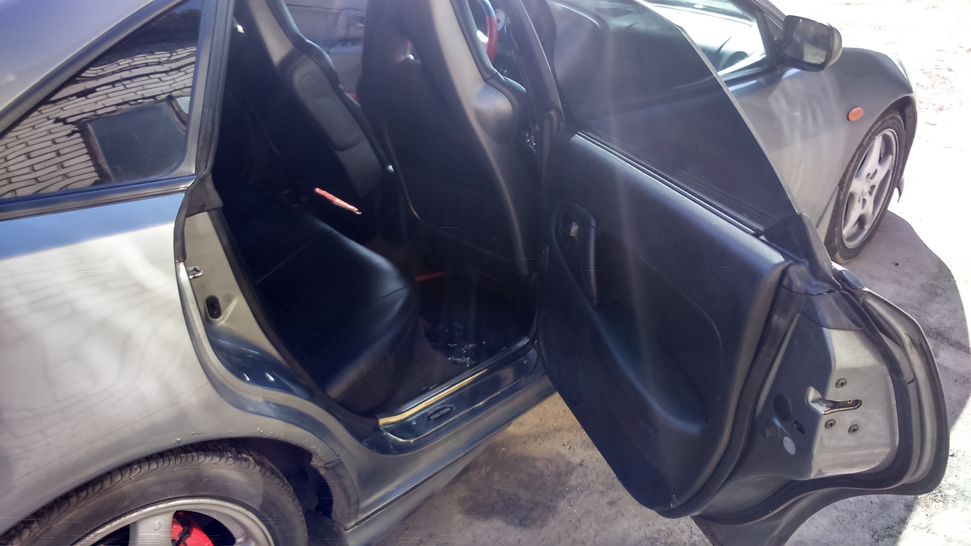

Postprzez Kociak500 » 8 kwi 2017, 19:59
Poprawiłem trochę wnętrze
Środek poleciałem na czarno
Boczki drzwi na czarno
Deska na czarno
Dodałem nakładki chrom na progi
Założyłem klimatronik
Wpadła też rozporka na tył z xedosa 6
W drodze do mnie są też klamki chrom z Mazdy 626 GW

Postprzez maderix95 » 8 kwi 2017, 21:07
Teraz dużo lepiej, niż z tymi czerwonymi obiciami boczków. Btw, gdzie zamawiałeś dywany? :>
