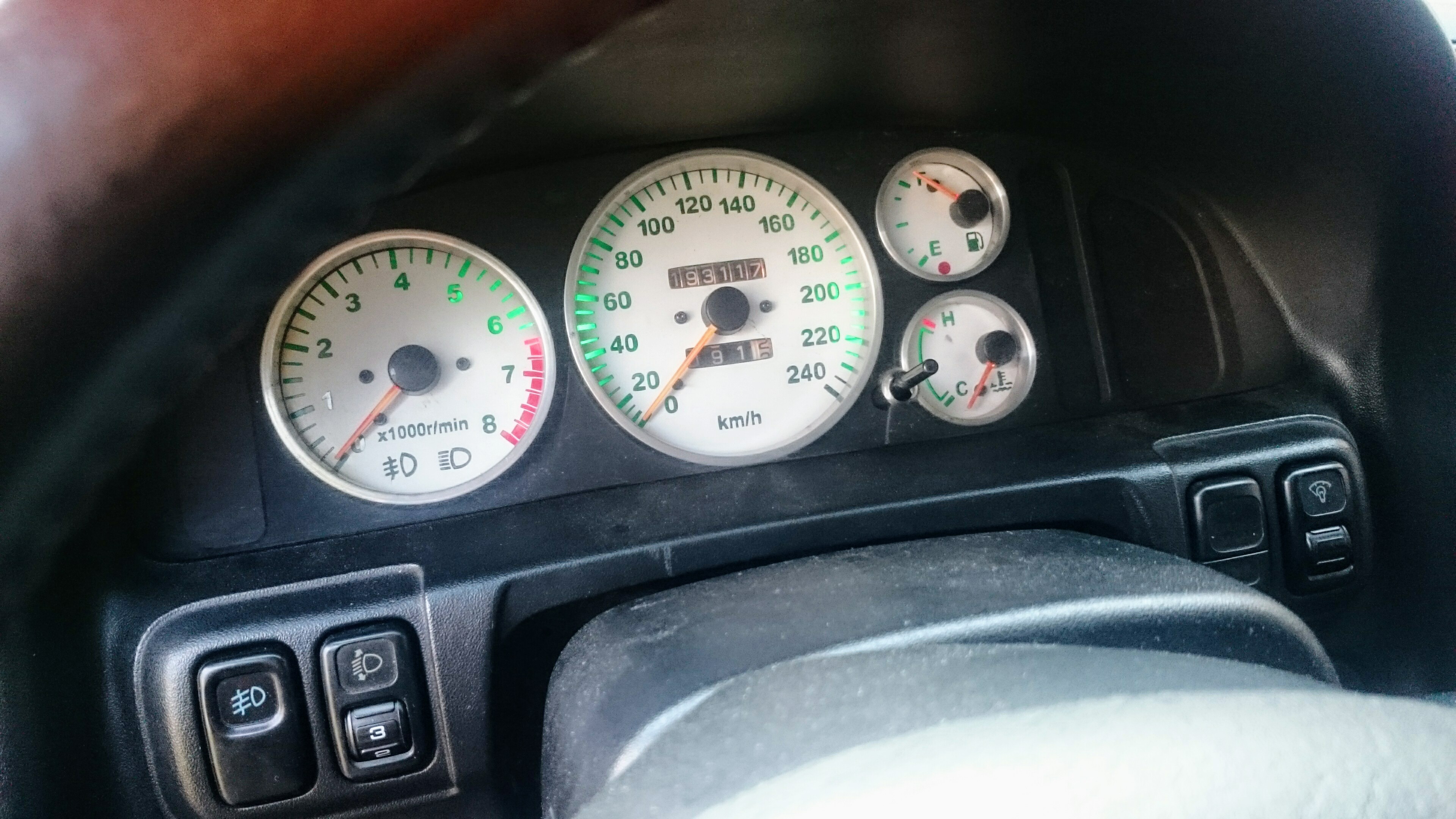

Trochę się pozmieniało w aucie
Dokończyłem klime z 626
Założyłem xenony
Założyłem podgrzewane siedzenia
Pokrowce dopasowane skórzane
Zmieniłem tarcze zegarów i wskazówki
Przyciemnilem szyby
Pomalowałem kierunki
Zmieniłem halogeny na ori i pomalowałem
I chyba tyle narazie
Założyłem xenony
Przyciemnilem szyby
