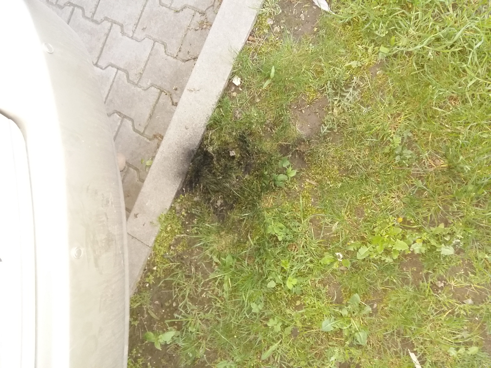

Podepnę się pod temat: miałem niedawno tak, że po odpaleniu obroty kilka sekund falowały tak w granicach 700-800rpm i silnik głośno chodził (taki typowo dieslowy klekot, tylko głośniejszy niż zwykle), po kilku sekundach wszystko ok. Dodam że auto ani mocy nie straciło ani spalanie nie wzrosło a takie sytuacje miały miejsce przy temperaturach ok 10 st. C, wcześniej jak temp. były niższe nic takiego nie było. Problem zniknął jak niedawno 2 razy dzień po dniu pożyłowałem trochę auto na ok. 5000 rpm wciskając kilka razy pod rząd do dechy (oczywiście na dobrze rozgrzanym silniku). Efekt drugiej takiej serii przedstawiam na zdjęciu :) dodam, że za pierwszym razem było tego więcej tylko nie pomyślałem żeby zdjęcie zrobić. Pytanie jest takie czy możliwe że tu była przyczyna i została rozwiązana, czy raczej jest to zbieg okoliczności i problem nadal jest?
