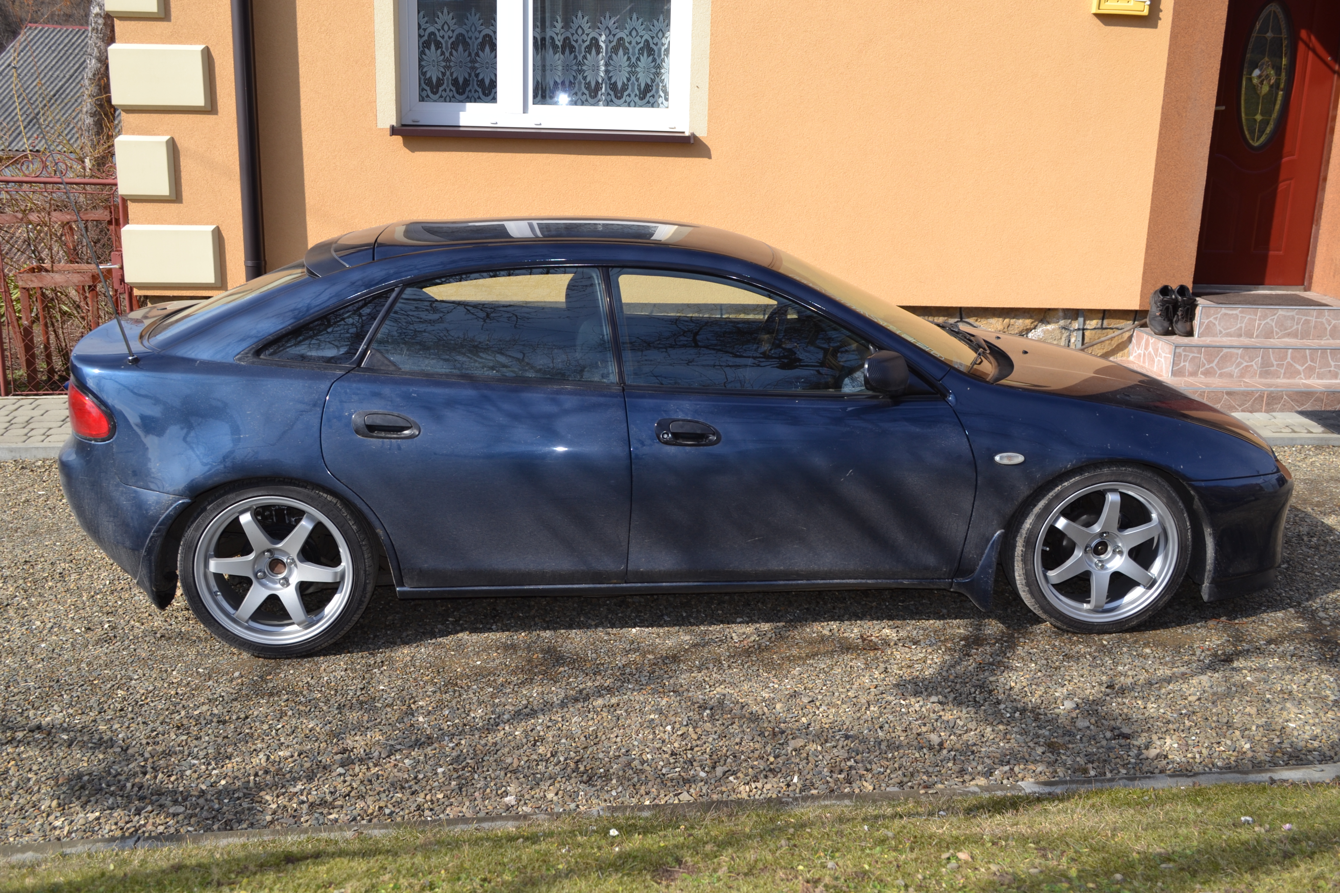

Postprzez dabyl eF » 7 mar 2017, 12:28
Gwint założony. Auto pod centymetrową warstwą brudu, wybaczcie ;) Na tył może jakiś dystans wrzucę bo bieda tam jest konkretna. Dziś byłem ustawić geometrię i tak to wygląda :)

Postprzez chmielu_KL » 7 mar 2017, 12:37
Ciutkę dystansu się przyda :D wpada w oko oj wpada <spoko> :)
