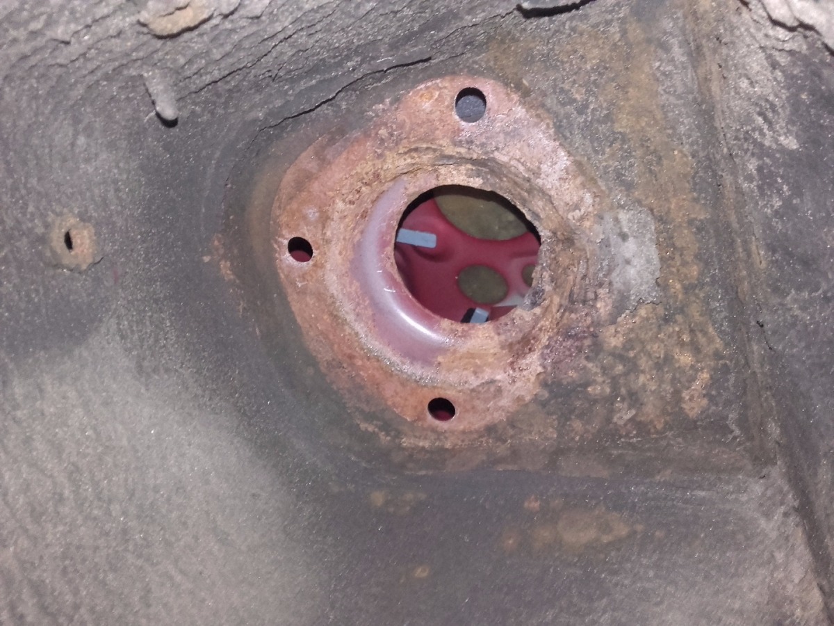

Dziś razem z Eklerek323f wzięliśmy się za wymianę amortyzatorów.
Wpadł zestaw Kayaba czyli:
– amortyzatory komplet przód, tył,
– poduszki amortyzatorów z łożyskiem na przód KYB, ( z tyłu zmienione na Kayaby w zeszłym sezonie )
– osłony z poliuretanowym odbojem KYB.
Co do jazdy to się nie wypowiem bo najchętniej to bym nie wysiadał. <serduszka>
Przy okazji oczyszczone i zabezpieczone kielichy, które mimo 23lat mają się bardzo dobrze.
Teraz zagadka dla was bo ja nie mam pomysłów.
Przy dodawaniu, odpuszczaniu gazu, zmiany biegów ( puszczenie sprzęgła ) słuchać puknięcie w lewym przednim kole. Słychać je też na dziurach, tyle że przed wymianą tłukło strasznie na każdej nierówności, teraz raz słabiej, raz jak na starych amorach. Przy ruszaniu coś postukuje w prawym kole, ale tylko przy ruszaniu stuknie sobie ze 3 razy i cisza :/ może ktoś ma jakieś pomysły, byłem wcześniej na stacji lecz nic nie znaleźli. Tył auta nieco siadł jakieś 1,5cm co widać na zimowym balonie :D może w końcu będzie jakiś ''spas'' do którego daleka droga.
