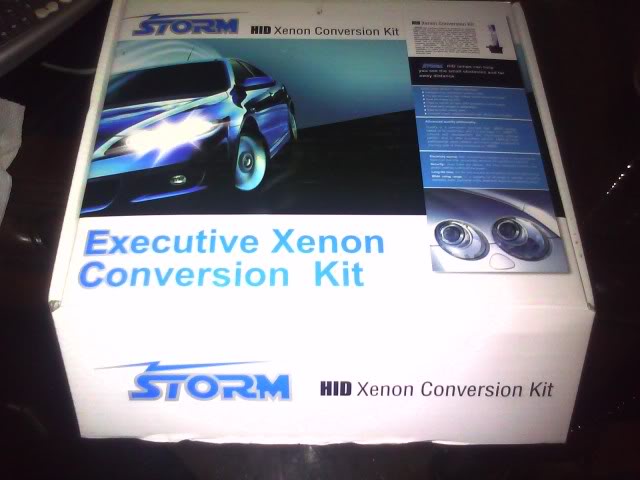

Postprzez Mandey » 15 sty 2017, 21:10
Dobrzyn, wybacz że tyle czasu to trwało, ale miałem urwanie głowy...
U siebie założyłem takie (zdjęcie z neta, ale mam dokładnie takie same):
Szósty rok bez najmniejszych problemów. Tylko ja wybrałem 6000K. Wygląda i świeci miodzio :D
