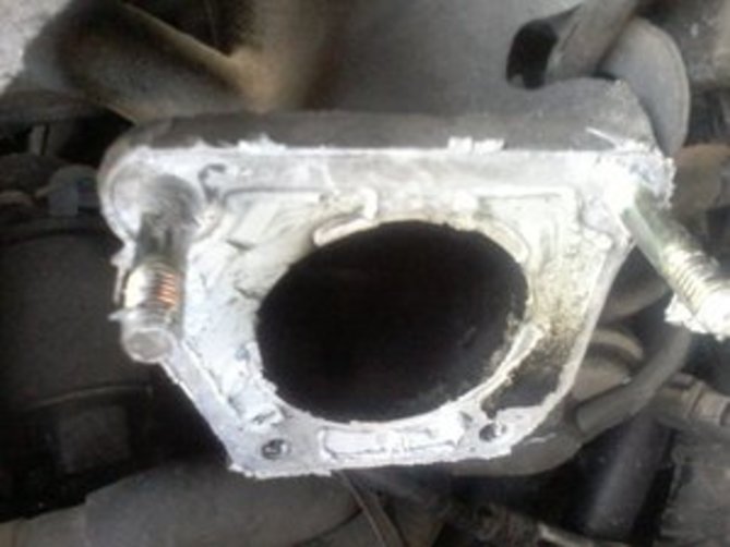

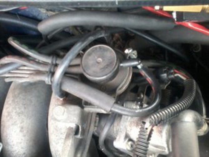

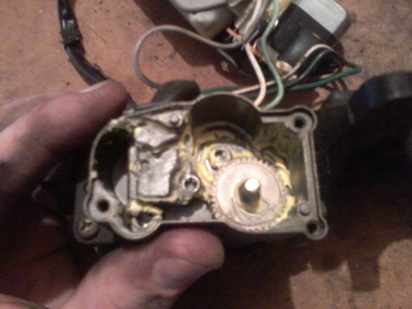

Dzięki 'szumki44' zaślepienie egr:
I żeby soboty całkiem nie zmarnować to czyszczenie przepustnicy, nie była bardzo brudna, bo widać ktoś już przy niej coś kiedyś działał <lol>
jeszcze 2 inne łączenia wyglądały podobnie, a ja dorobiłem z bloku technicznego 2 uszczelki i na czerwony silikon wd40 wszystko poskładałem, tylko silikonu ze 100x mniej dałem i jeszcze patrzyłem przepływomierz i nie wiem co mnie podkusiło i dotknąłem blaszki i się złamała, ale trzyma się na 2 drucikach i jeździ jak jeździł, jak odpinam kostkę od tego to zmienia się praca silnika na chwilę i po chwili już normalnie chodzi, jak podpinam to tak samo. Widziałem gdzieś na forum jak to sprawdzić, na dniach zobaczę czy dobrze działa. Kody błędów chciałem sprawdzić, no ale w 'DIAGNOSTIC' nie łączy jeden pin :(

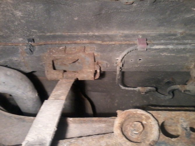

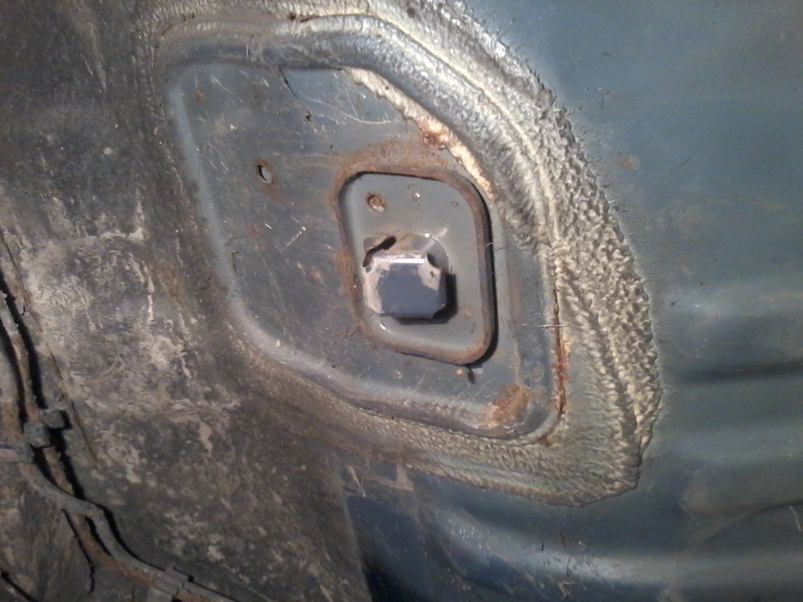

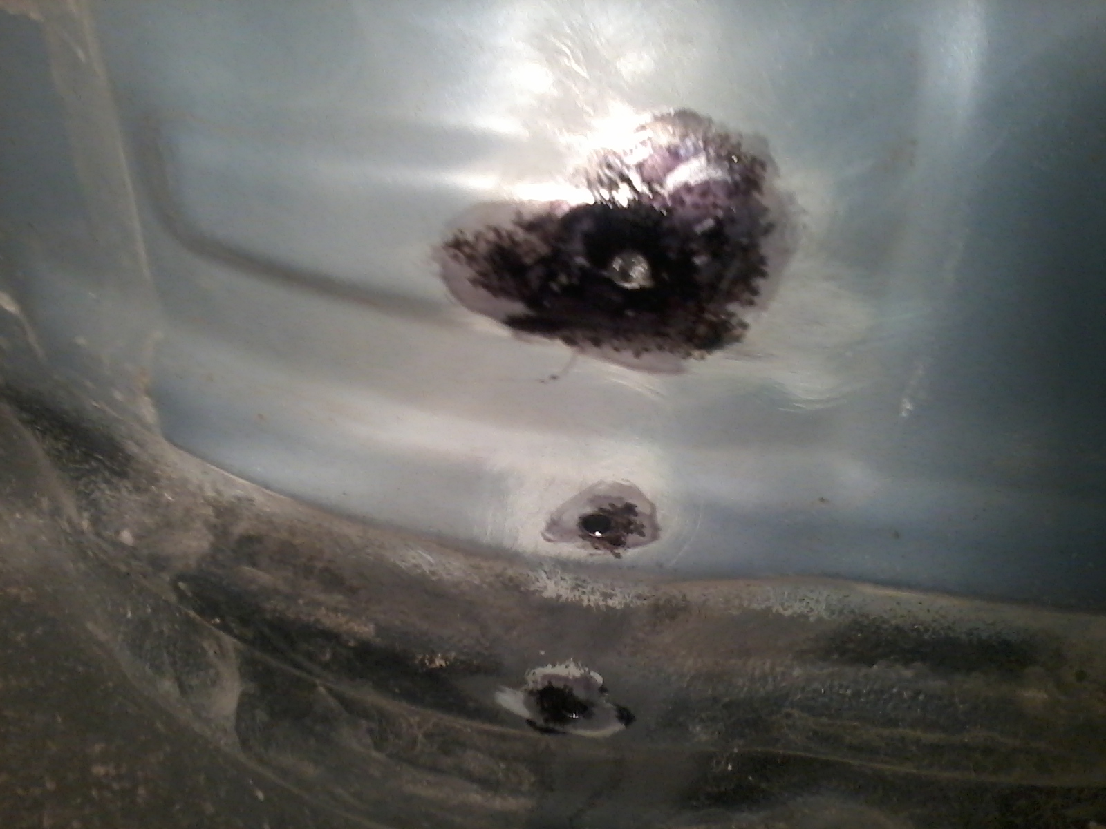

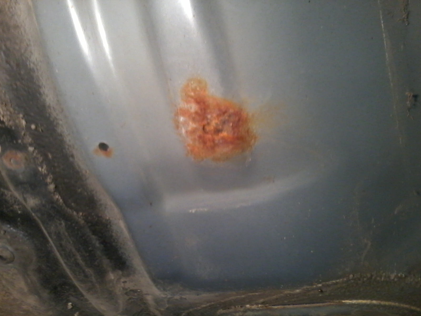

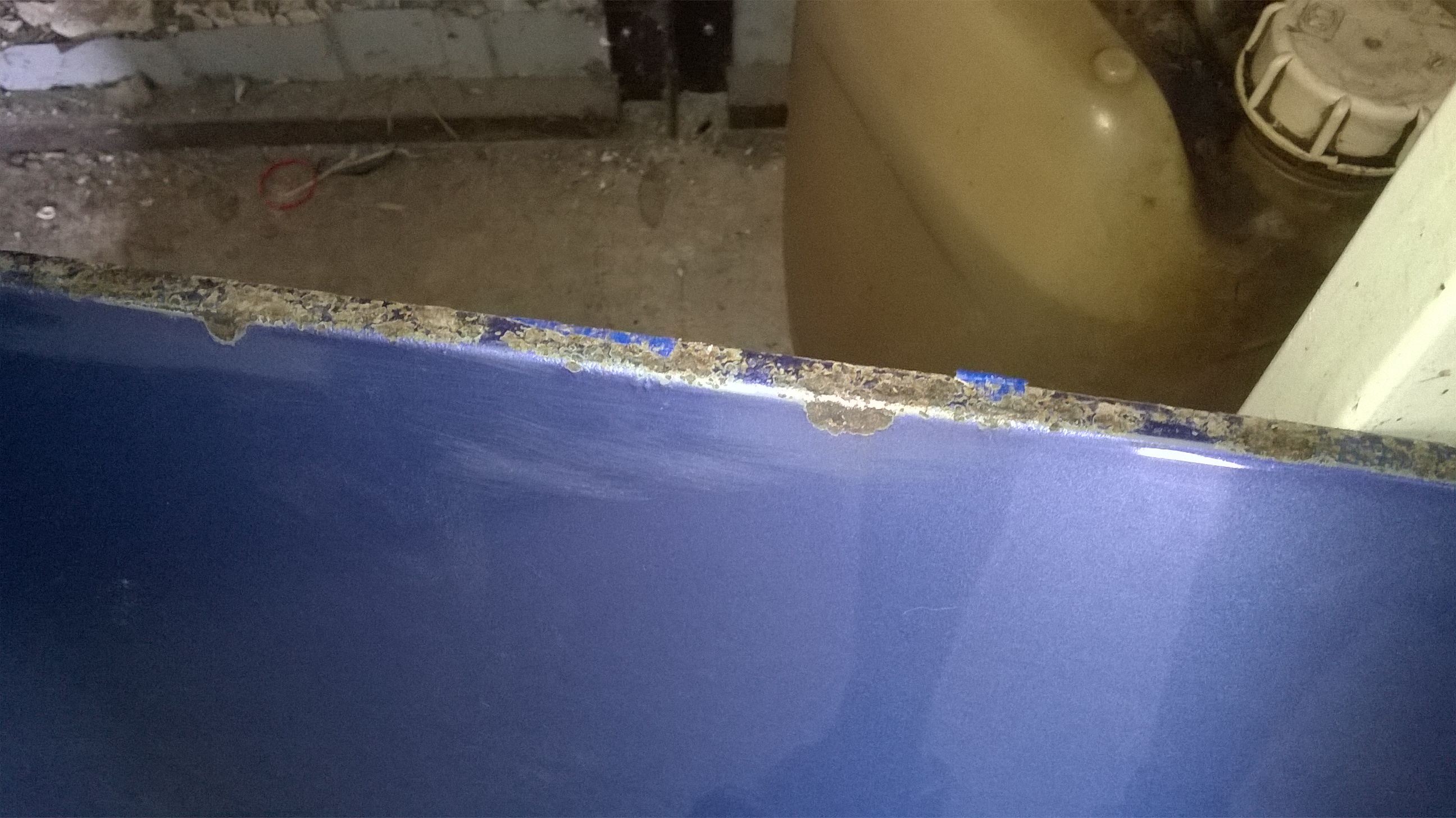

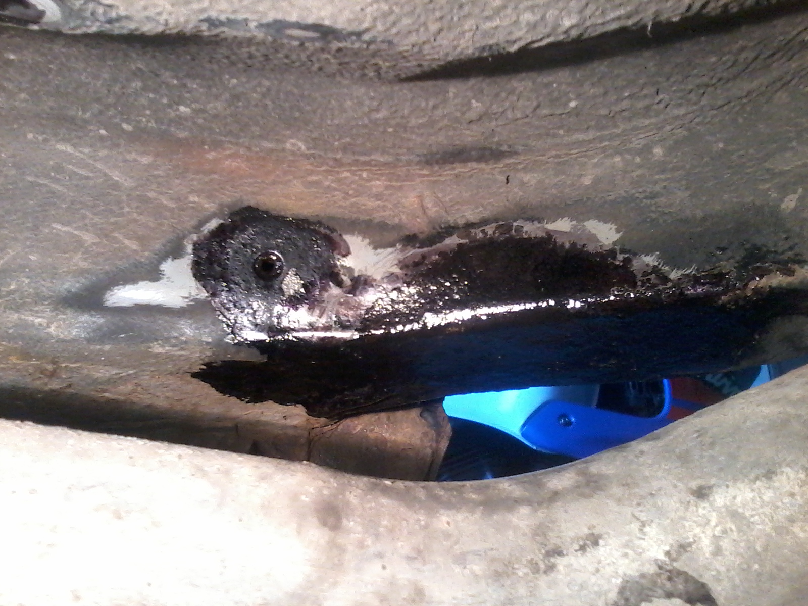

Tydzień temu wziąłem się za szukanie rudy, bo wychodziła przy przednich kielichach na łączeniu blach. Wiele jej nie było, ale po dokładniejszych oględzinach, po ściągnięciu boczków/błotników sporo jej było, a podczas usuwania rdzy to i dziury się porobiły, na razie żywica, podkład i boll a w przyszłym roku się pospawa.

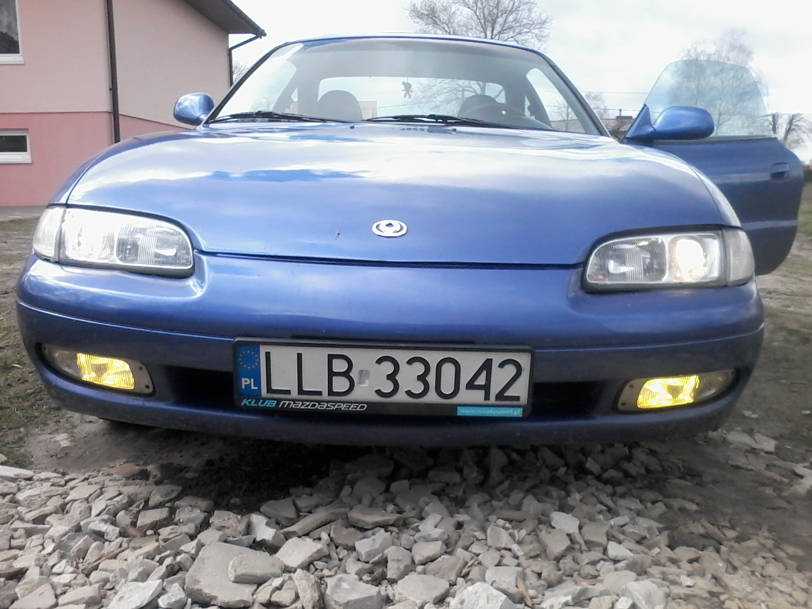

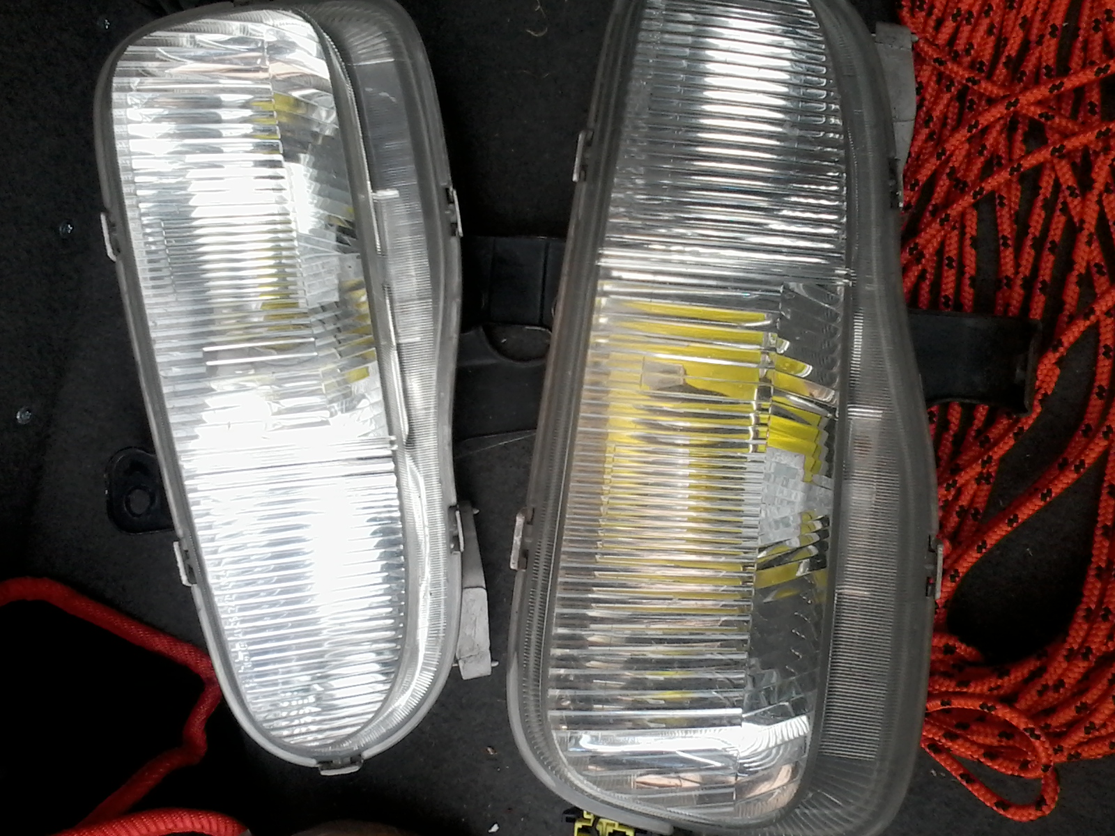

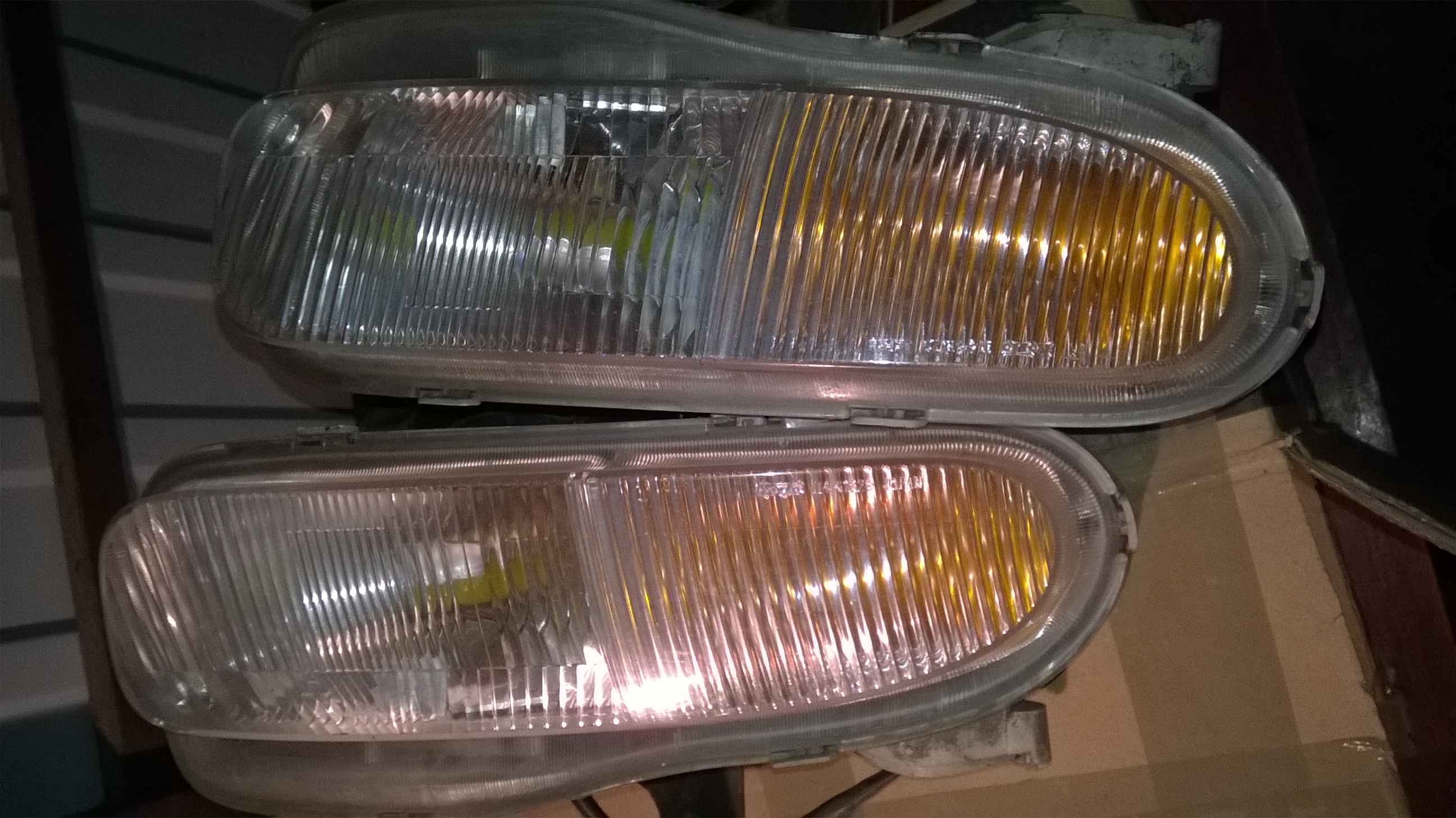

wleciały halogeny :)

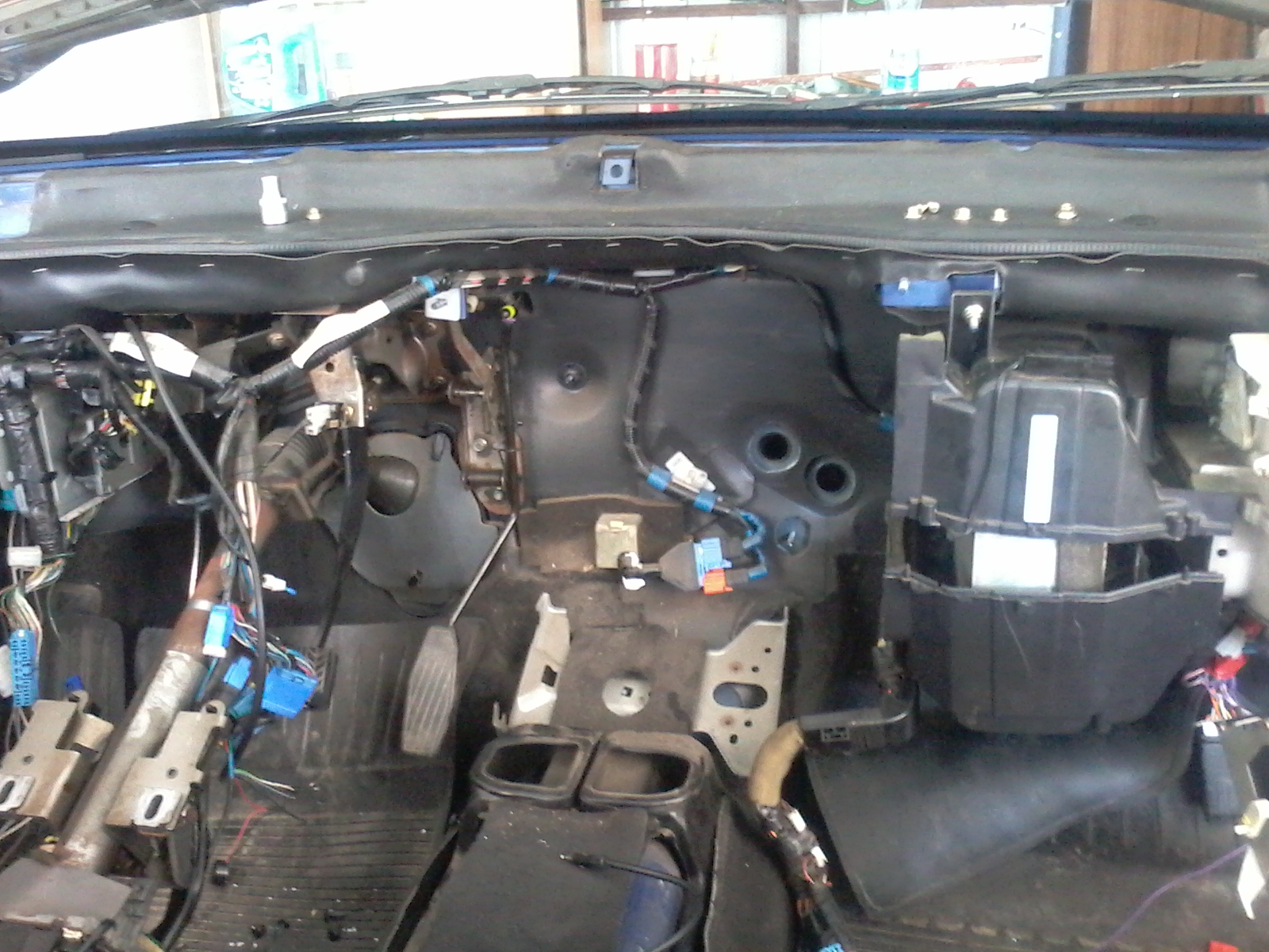

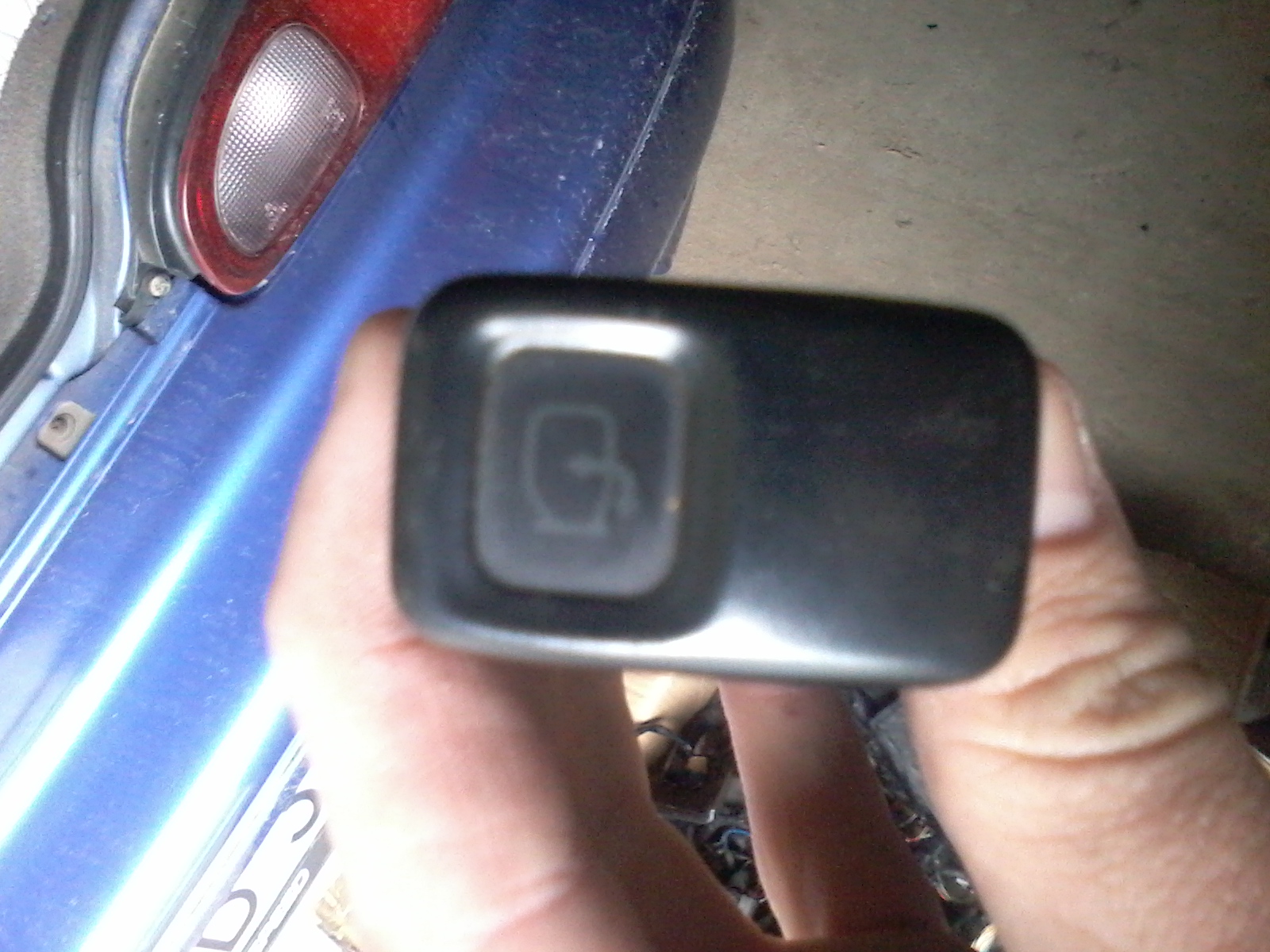

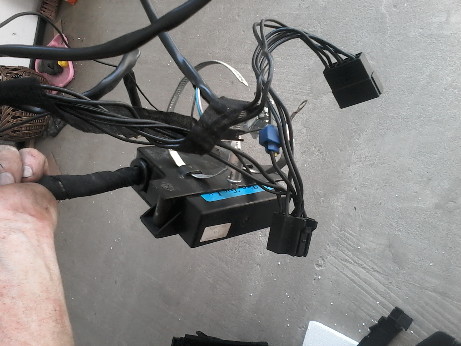

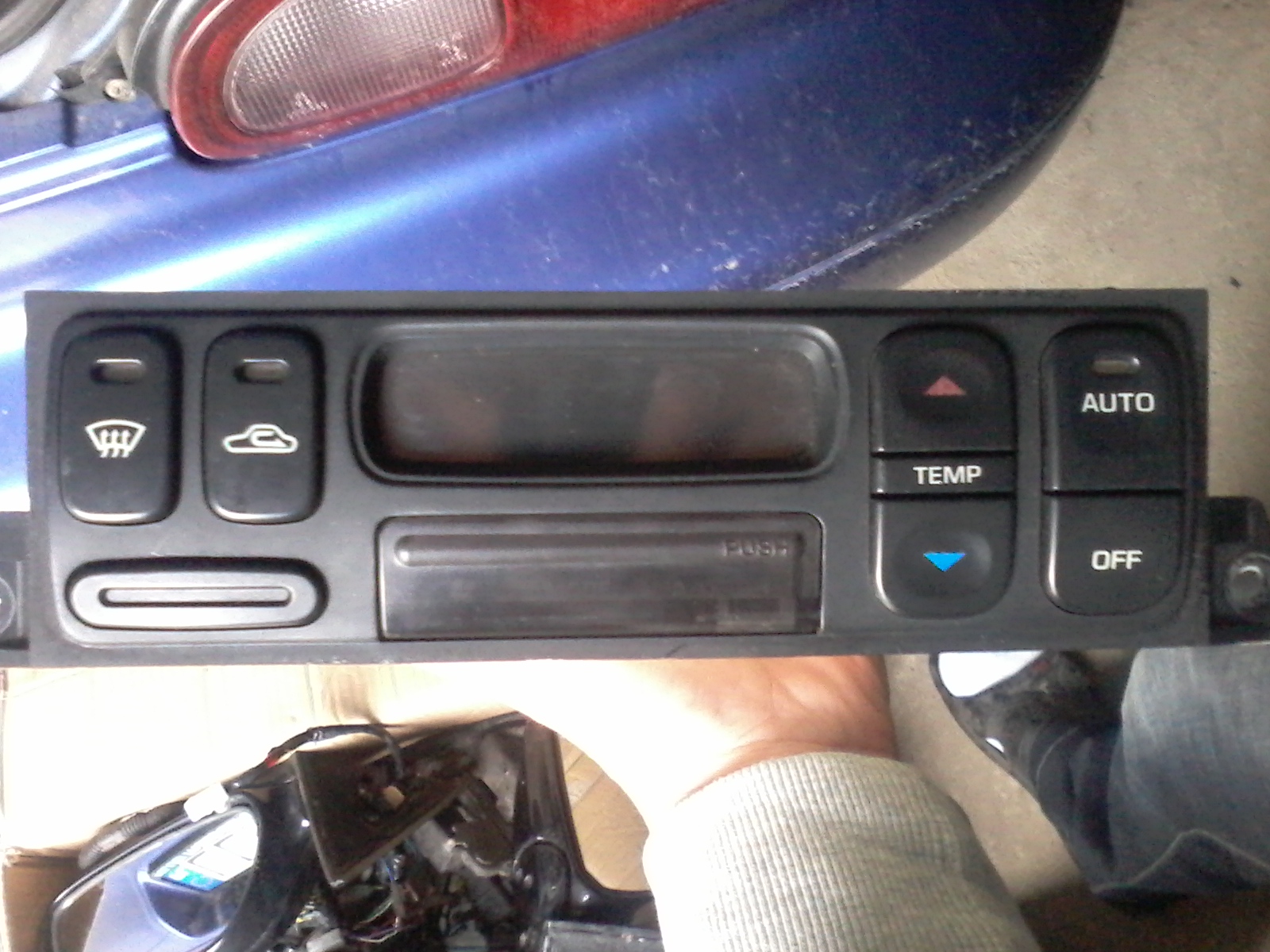

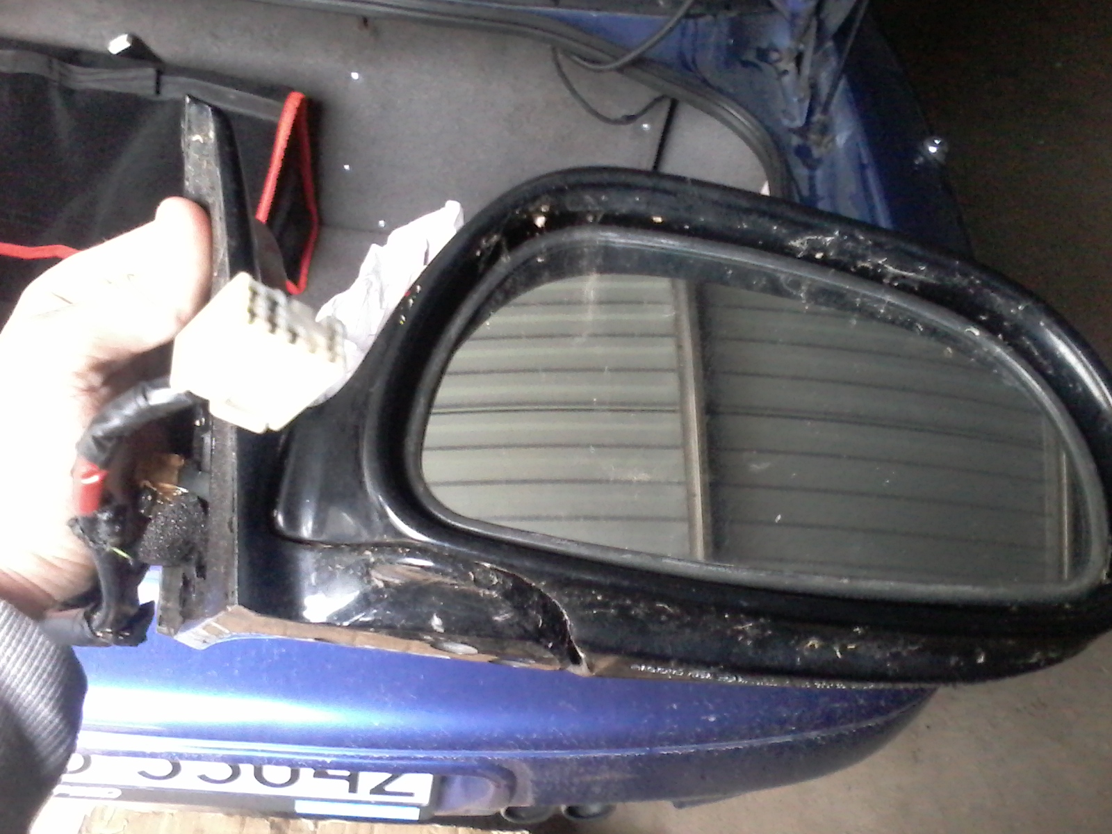

Dziś tzn. 10.05.2015 doszły nowe graty, klimatronik + wiązka czujnikami i lusterka z przełącznikiem, lusterka elektrycznie składane.

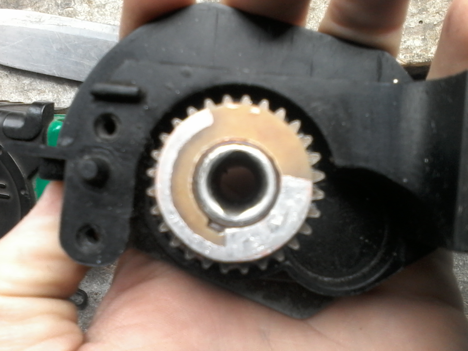

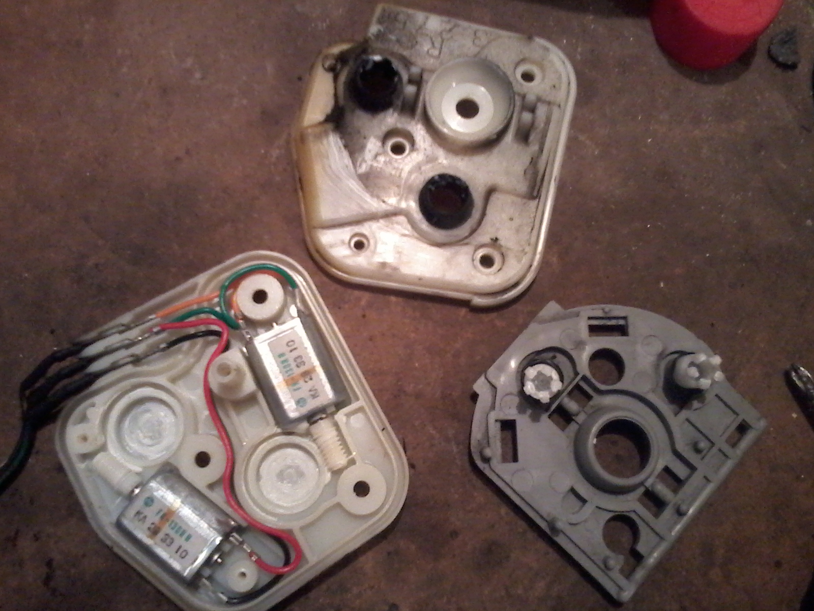

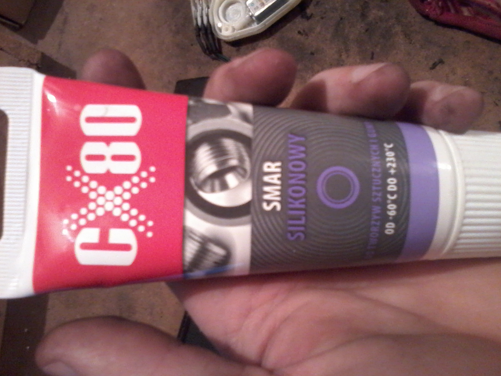

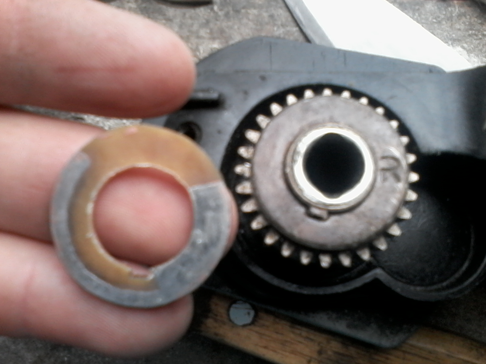

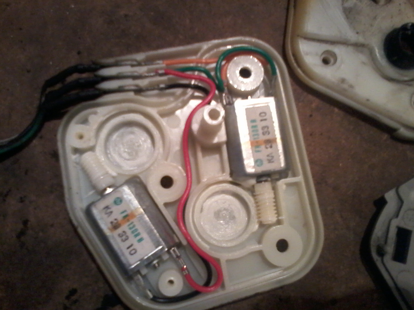

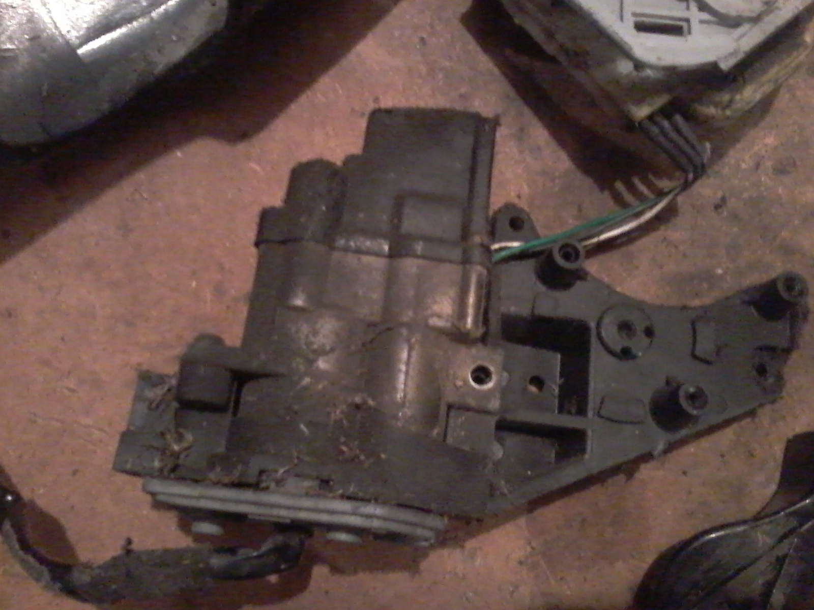

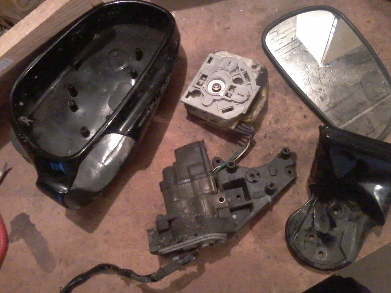

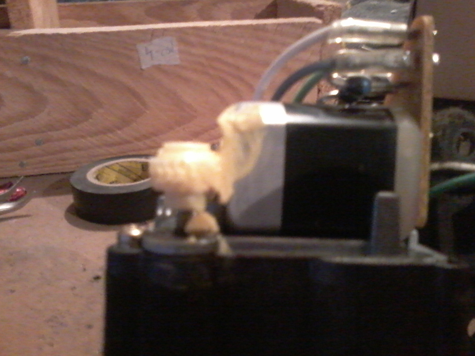

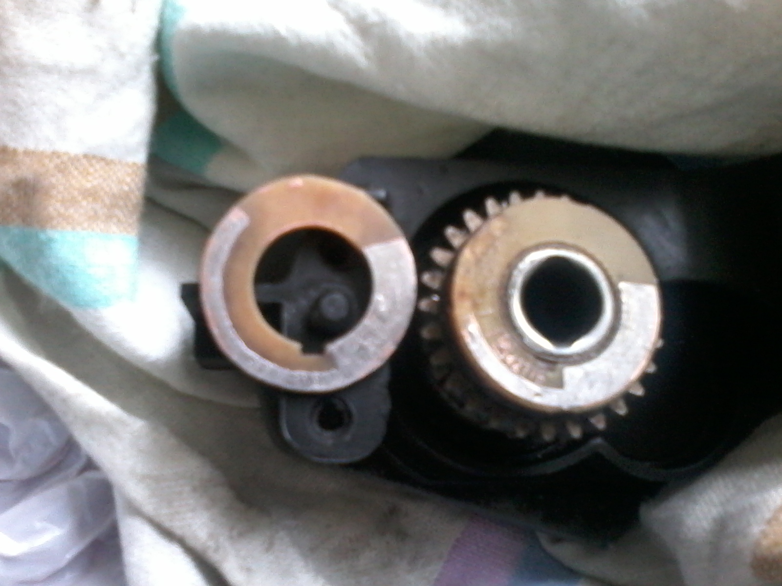

12.05.2015 regeneracja lusterek, bo jedno się nie składało, wszystko wyczyszczone z kurzu, starego smaru, smar silikonowy z tego względu bo jest do tworzyw sztucznych, a w lusterkach sporo plastiku trze o siebie, troszkę jakby zbyt gęsty, po regeneracji regulacja lusterka chodzi jak chodziła, tzn jakby troszkę ciężko, przyczyna nieskładania się lusterka, to zaśniedziała ścieżka i stycznik. Dodałem jeszcze po 2 kabelki na każde lusterko, by były podgrzewane.
W tym nie składającym lusterku, pocynowałem ścieżkę i działało, a na drugi dzień myślę poprawię, bo źle jest i przez głupotę zerwałem ścieżkę, jeździłem do 3 elektroników w lubartowie i żaden nie potrafił tego zrobić, nawet serwis elektroniczny w Lublinie też nie, a znajomy z pracy mówi daj to ci to sam dorobię, ale wytłumaczył co i jak, to tylko płytkę pcb dał mi, ja sobie dorobiłem kółeczko o odpowiednim kształcie, ścieżki które miały zostać pomalowałem markerem, a inny znajomy miał kwas i mi to wytrawił. Stare kółeczko było chyba tylko na wcisk, a nowe udało mi się tak dorobić, że też na wcisk weszło, ale dla pewności dałem 2 kropelki 'Kropelki' :D pierwsza próba i rozkłada się ok, a składać to jak się złożyło to jeszcze prąd podawało, więc musiałem ok. 1mm skrócić ścieżkę i już wszystko działa tak jak trzeba :)

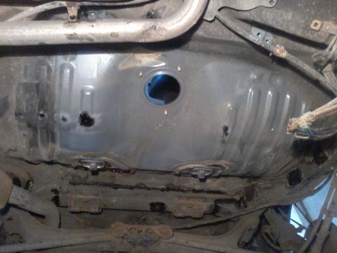

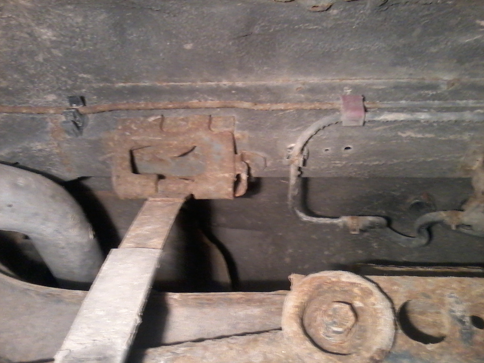

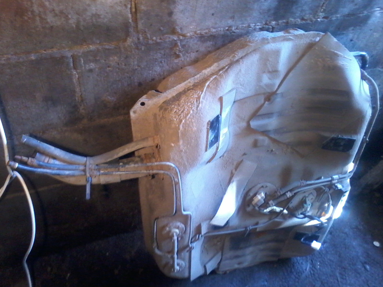

W najbliższy piątek to mnie czeka + poprawa konserwacji w podwoziu, ściągnięcie zbiornika paliwa, spawanie przerdzewianych miejsc i konserwacja profili zamkniętych, więc pewnie i sobota mnie zastanie .

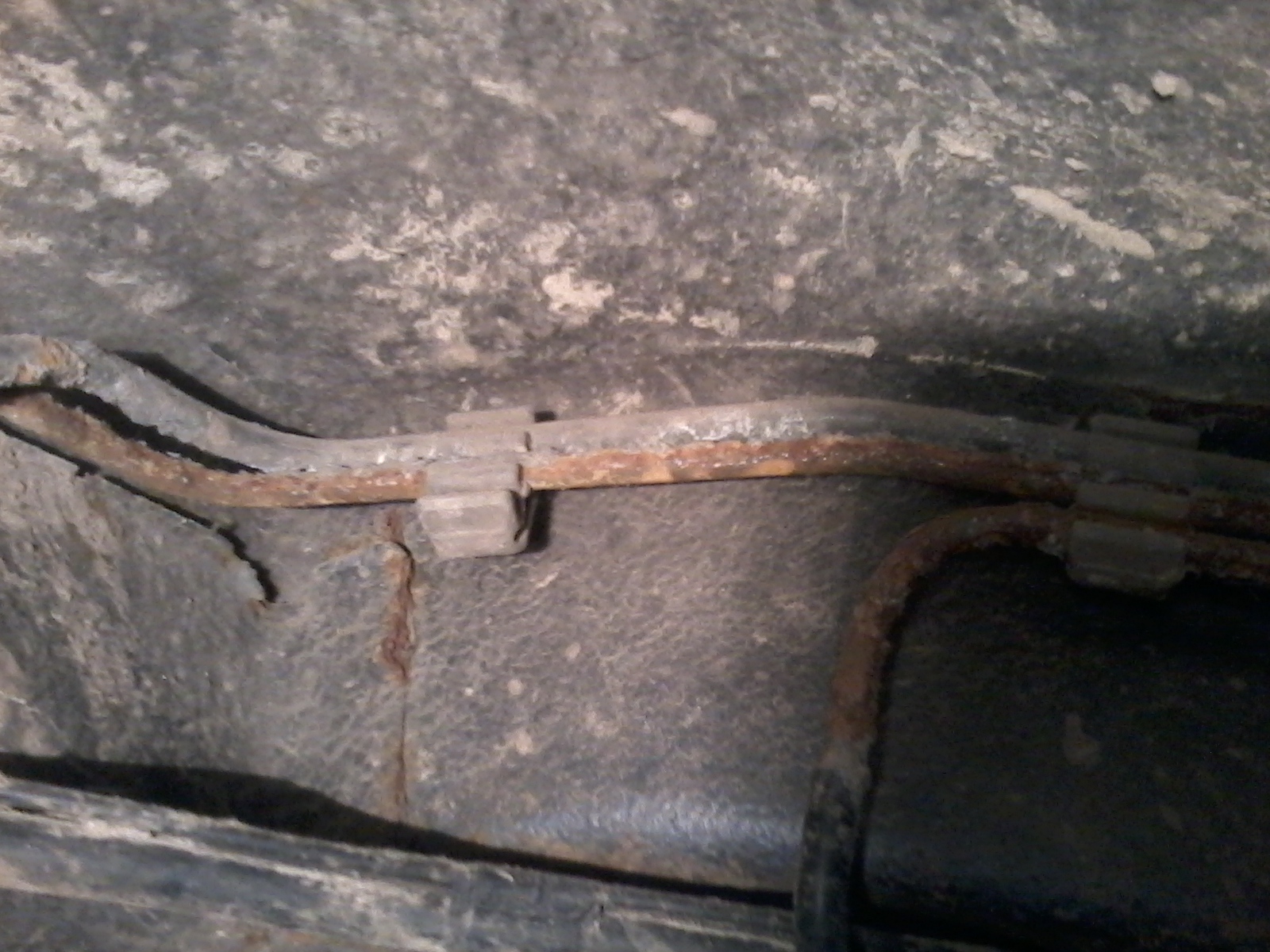

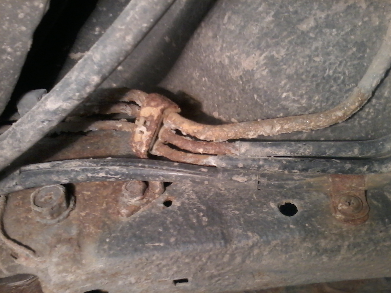

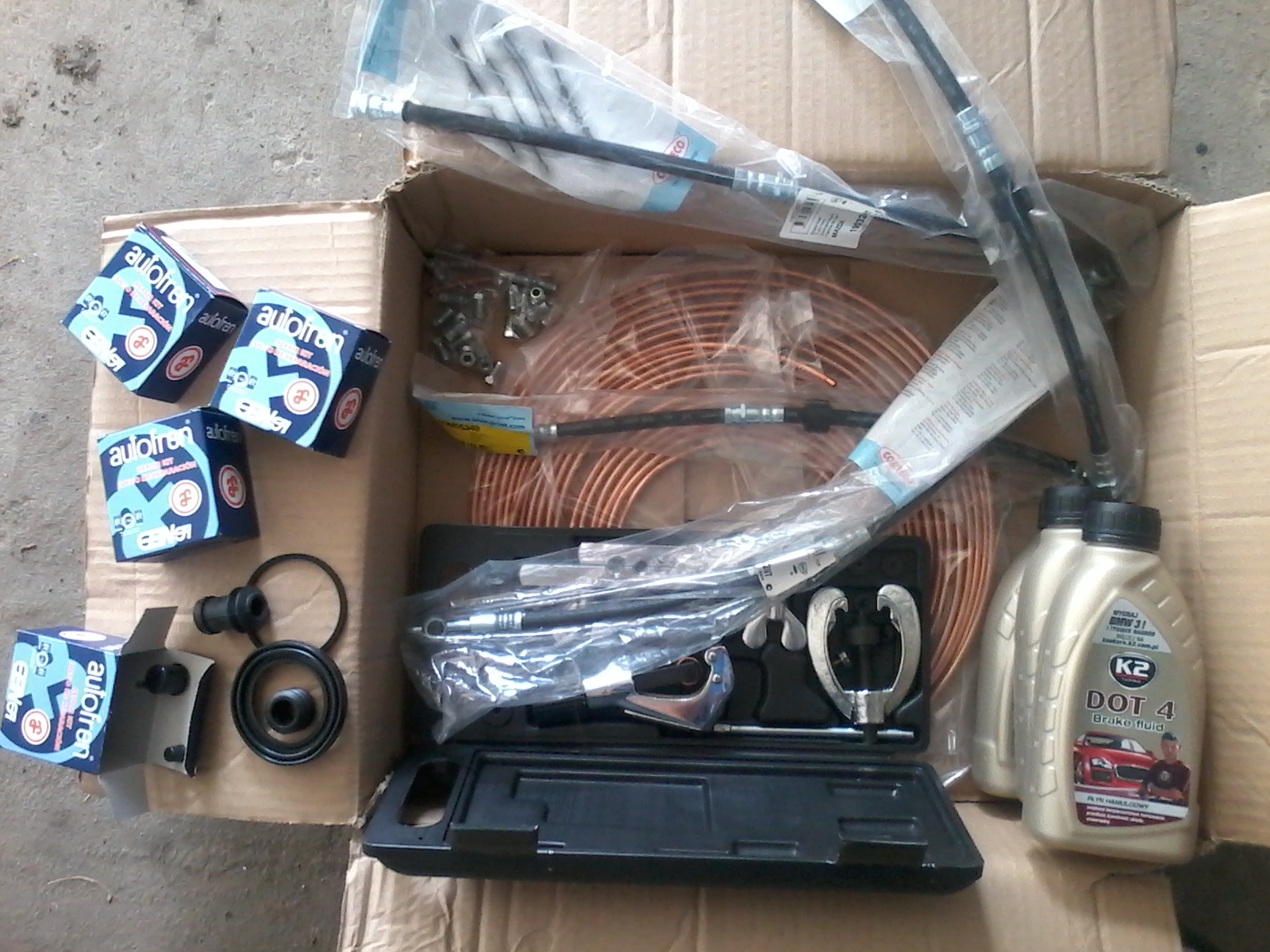

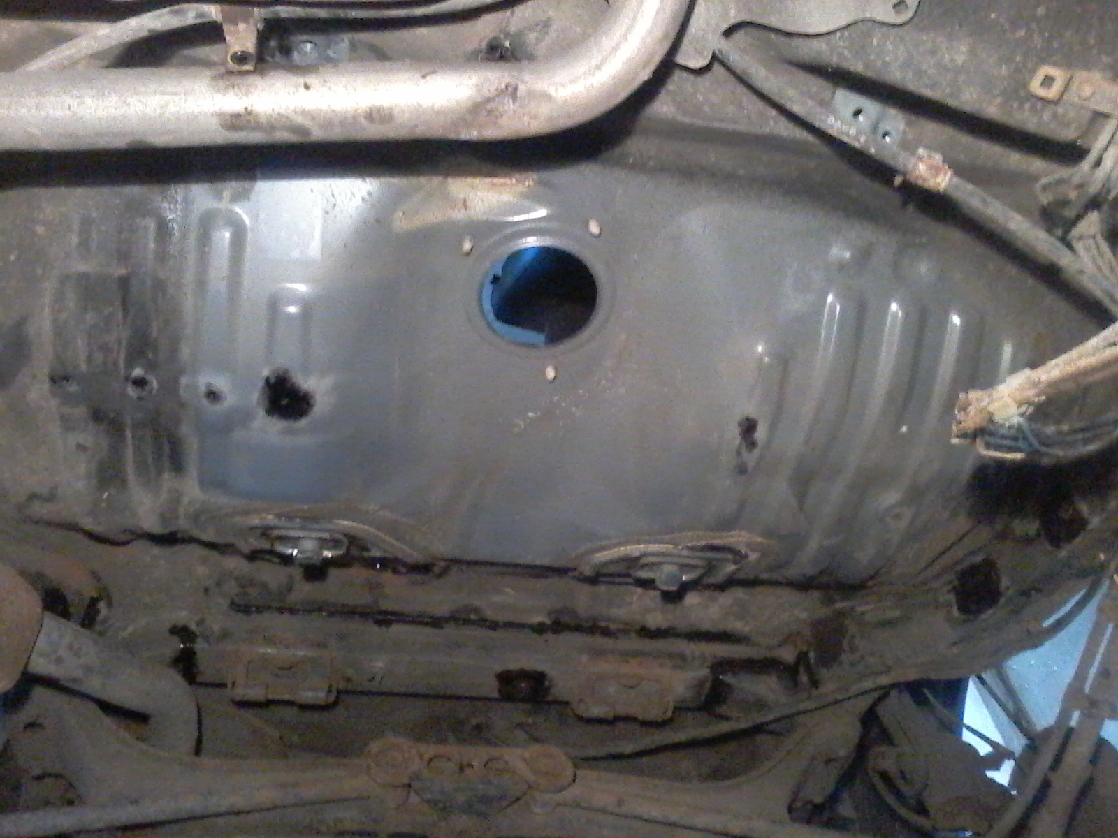

Czas odświeżyć temat, zbierałem się już prawie rok do wymiany przewodów hamulcowych i w końcu dziś zacząłem to wszystko rozbierać. przewody hamulcowe tylne jak i przewód od filtra węglowego to była sama rdza gdzie w rekach po zgięciu łamały się na 2 części. Pierwsze za co zabrałem się to ściągnięcie zbiornika paliwa, zajęło mi to niecałe 2 godziny. Później wywaliłem przewody, szukałem rdzy, szczotką drucianą na wiertarce darłem to co było, myślałem że więcej rdzy będzie, ale tylko była raczej taka powierzchniowa, na resztki rdzy dałem Brunoxa, schnąć będzie do jutra, na to podkład Śnieżki i smarowidło BOLL. porobiłem narazie tam gdzie później zbiornik paliwa będzie, podwozie wygląda zdrowo, bez dziur :) tylko kupa rdzy przy tylnych kołach w takich większych zakamarkach między progiem a podwoziem, ale narazie nie dam rady z tym nic zrobić, jak i miały być spawane 4 dziury w nadkolach, ale niestety czasu zbraknie. Dziś jeszcze tylne zaciski wykręciłem i chciałem zregenerować, ale na segerze się poddałem, jutro do sklepu po odpowiedni sprzęt :D Co do zacisków to zastane były i musiałem młotkiem zbijać.
Swing:
Przyśpieszenie 0-100km/h:
Spuszczałem benzynę śrubą spustową i byłem naszykowany na spory syf, a tu od początku do końca prawie 20 litrów czystej benzyny :)
Edit: 7.06.2015
Siedziałem w sobotę i robiłem do 23, ale grunt że to co najgorsze zrobione, w tym zregenerowane wszystkie zaciski na gumkach Autofren. Odkręcałem pływak w zbiorniku paliwa i środek bardzo ładny, tzn. ocynk, żadnej rdzy :)
Wymieniona jeszcze rurka od filtra węglowego, jak i trzy mniejszę co wychodzą przy rurze wlewu paliwa. Na koniec kilkanaście prób hamowania od 50 d0 100km/h i ostre hamowanie do 0, nic nie puściło, więc chyba wszystko dobrze zrobiłem :D

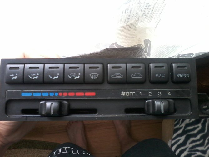

wleciał swing :D
[youtube]_tZFWHmmVdc[/youtube]

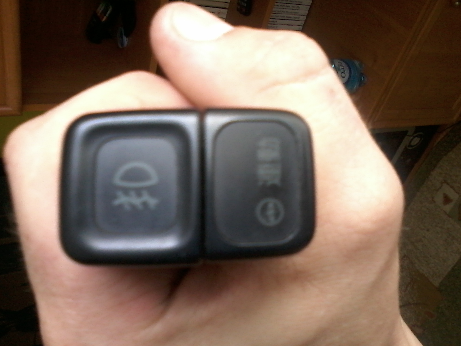

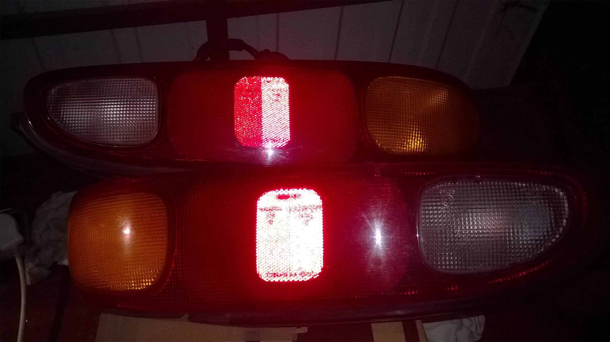

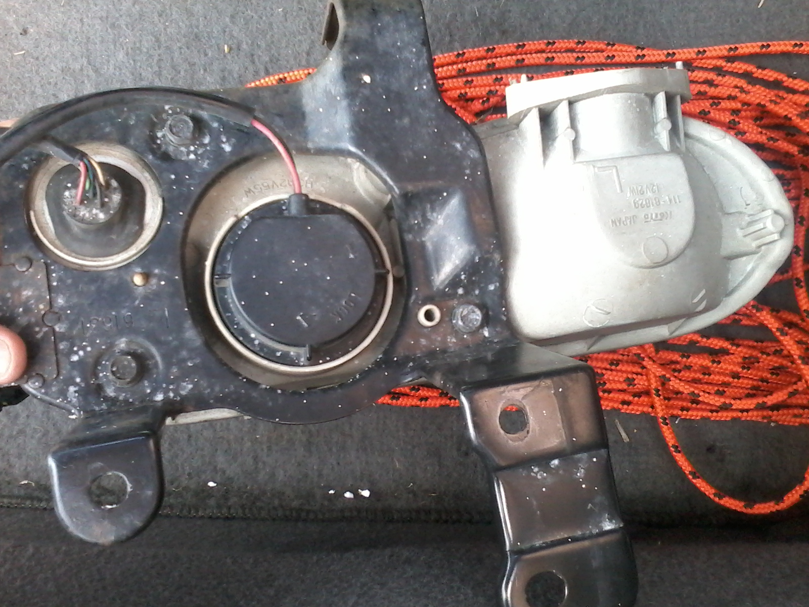

Małe co nie co :D halogeny skrętne z przyciskiem, niestety brakuje sensora od kierownicy, elektroniki, no i jest to wersja bez kierunków, ale wszystko powoli ogarnie się :D

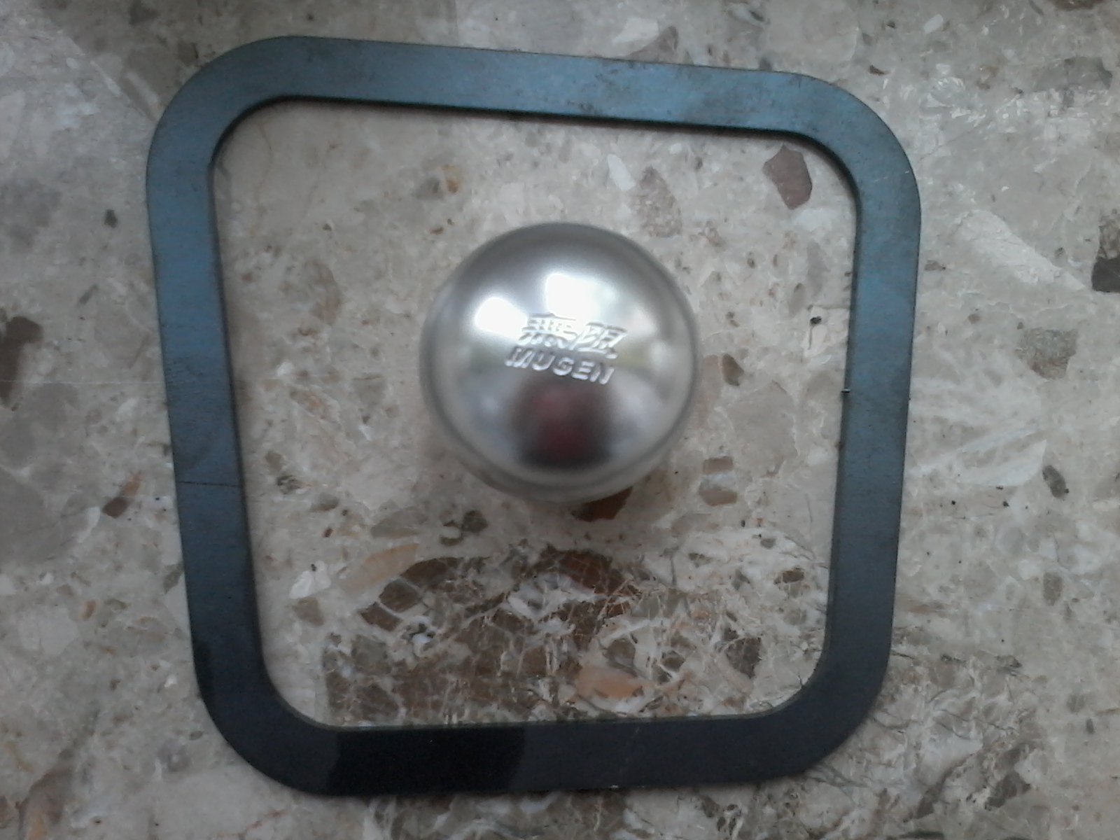

Nowa gałeczka i blacha cięta laserem jeszcze do małej obróbki i pomalowania :)

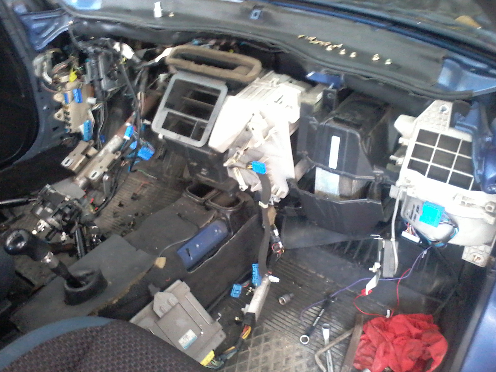

Edit 26.07; wczoraj czyszczenie nagrzewnic, uszczelnianie tuneli nawiewów, bo słabo dmuchało, przerobiłem trochę węże chłodnicze idące do parownika, nowy płyn chłodniczy GLIXOL, wywalony immobiliser Tec-Tus, przy odpalaniu trzeba było taką pastylkę przykładać by odpalić, żeby go wywalić trzeba 5 minut roboty by odjechać na pb, a na lpg wyrobił bym się w pół minuty :D

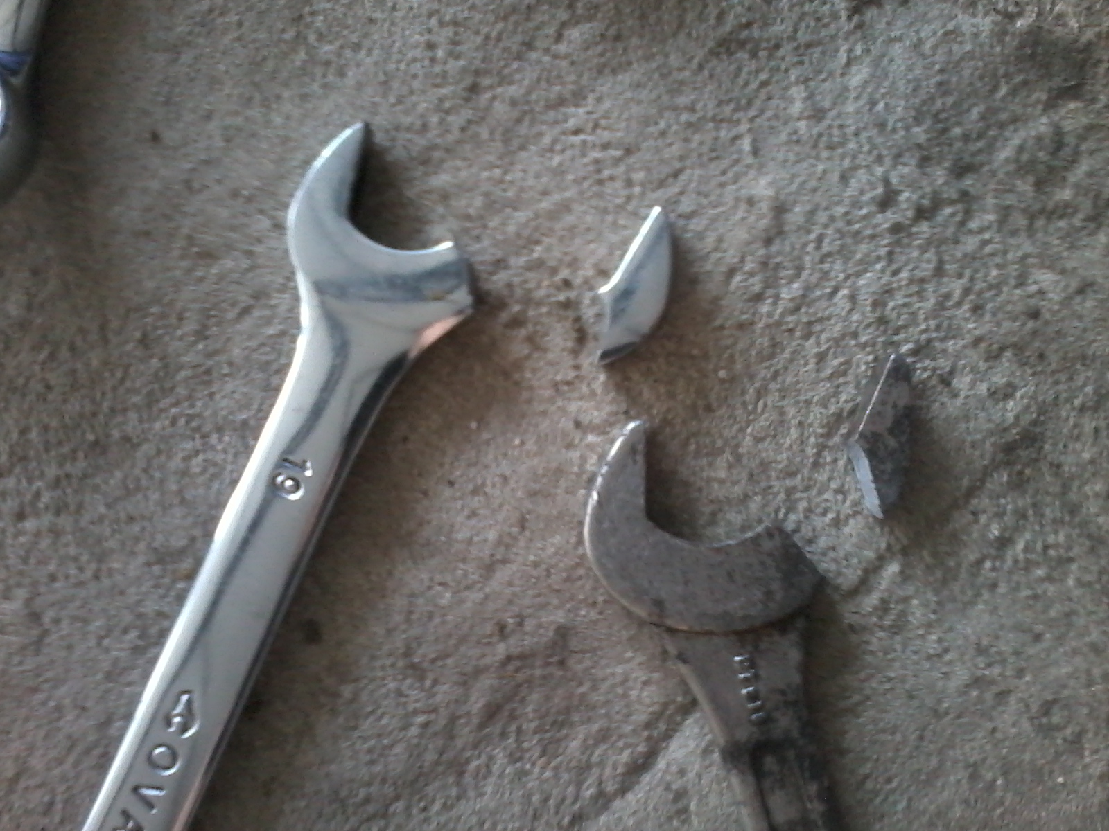

Ofiary prawej końcówki drążka kierowniczego :D

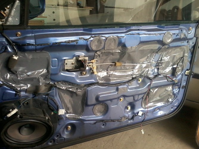

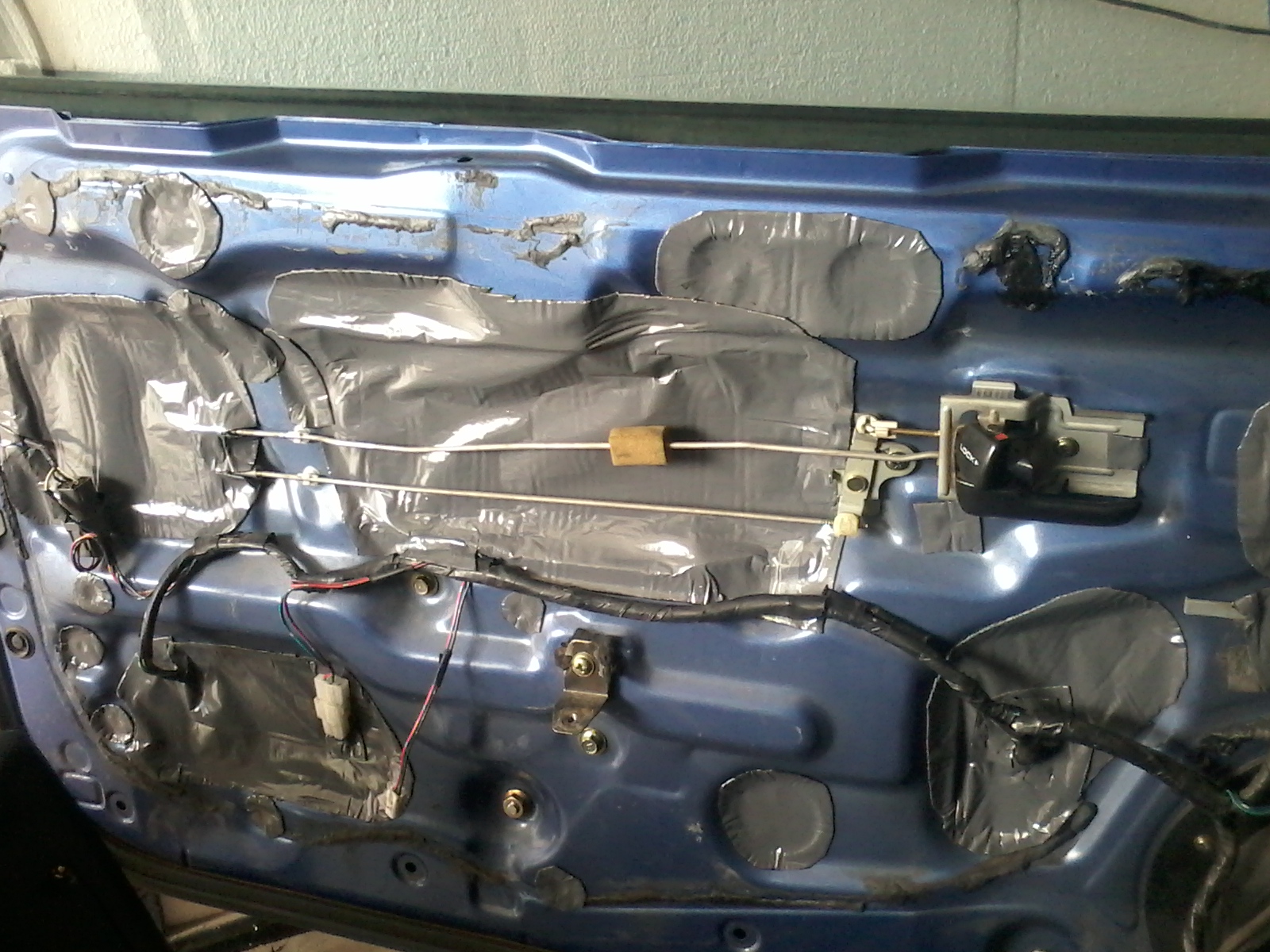

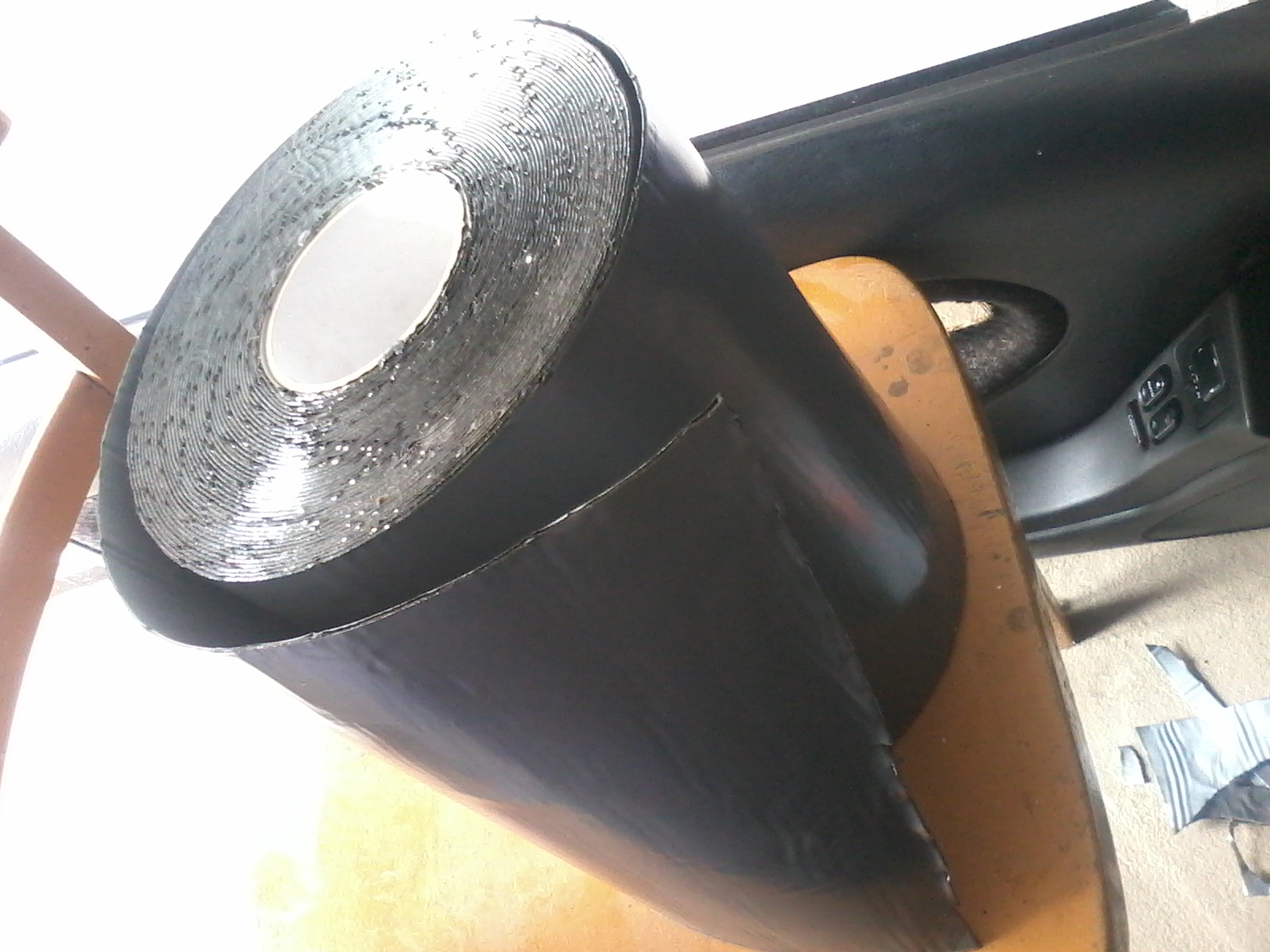

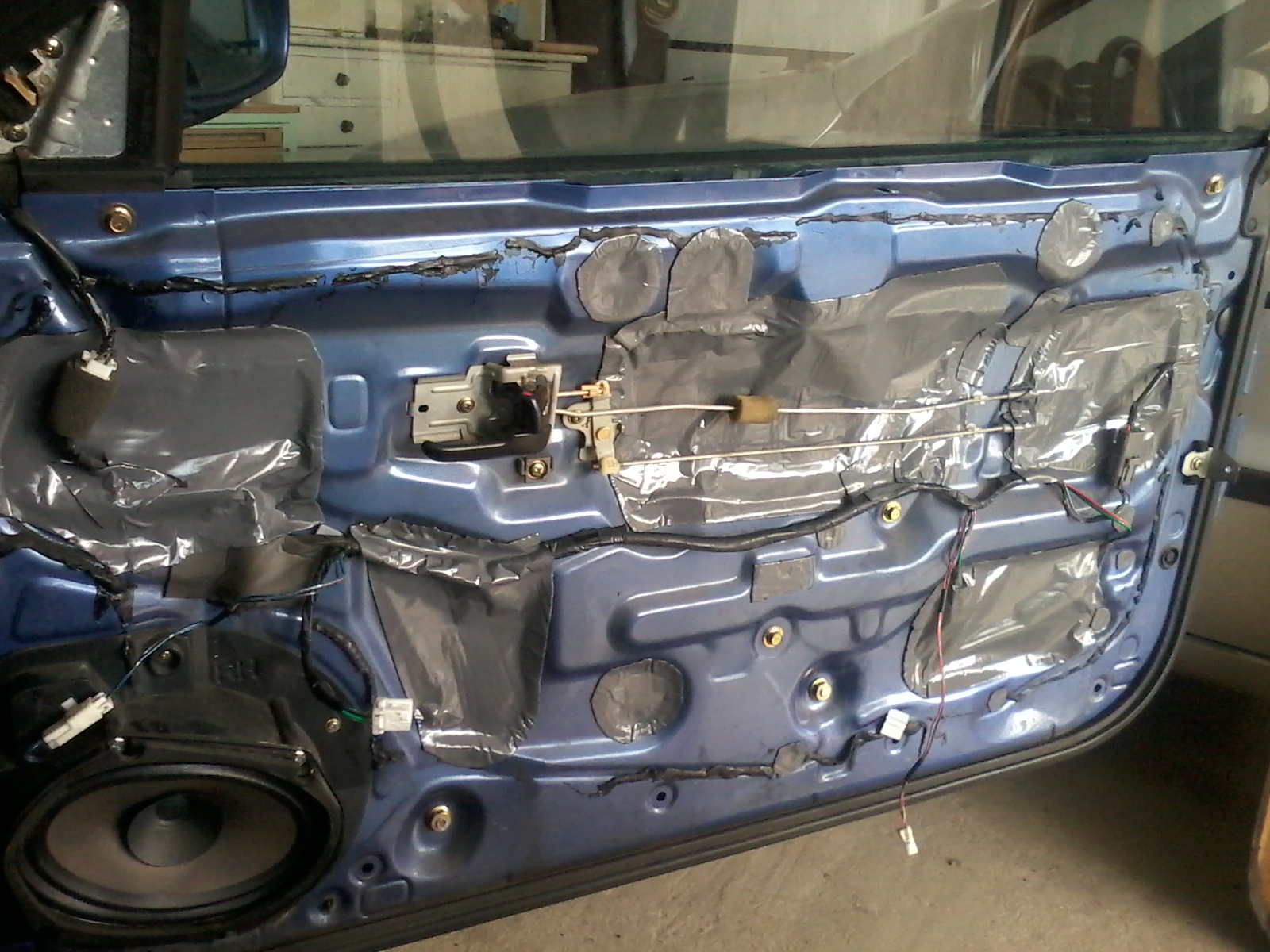

Coś tam z wygłuszania.

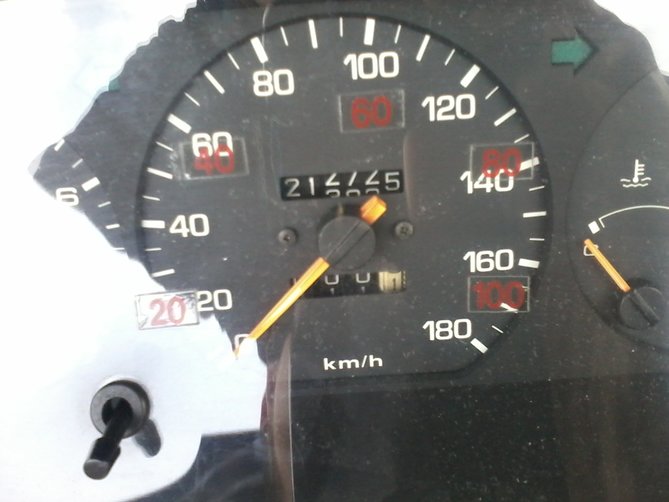

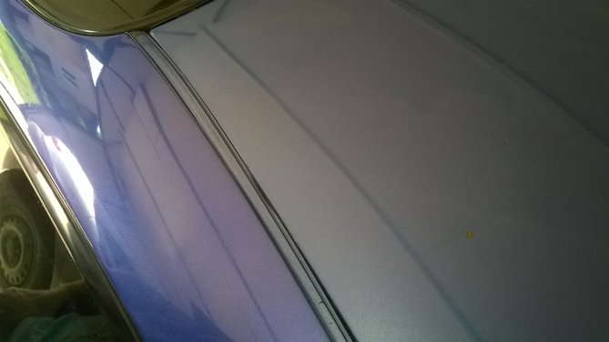

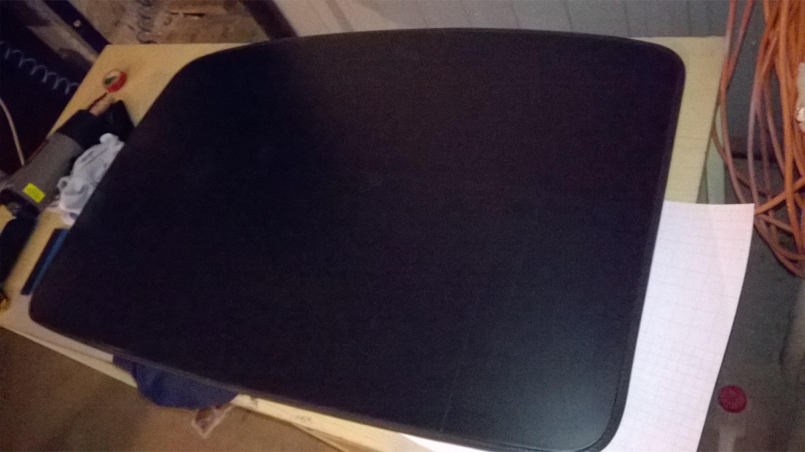

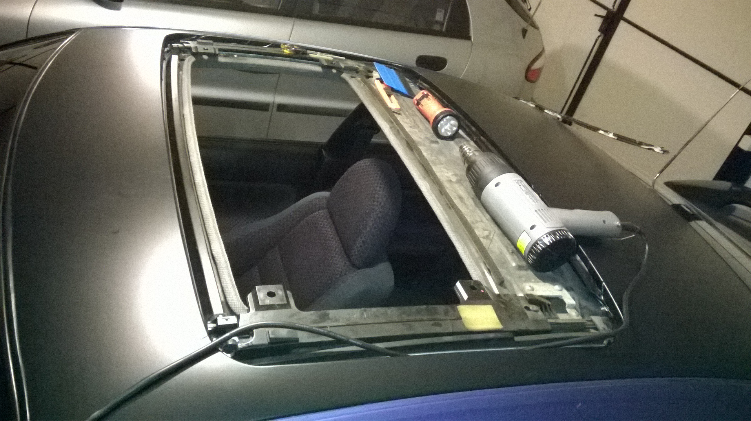

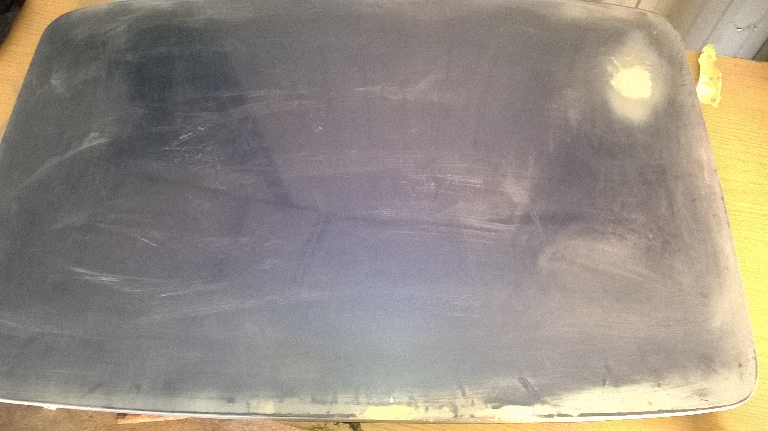

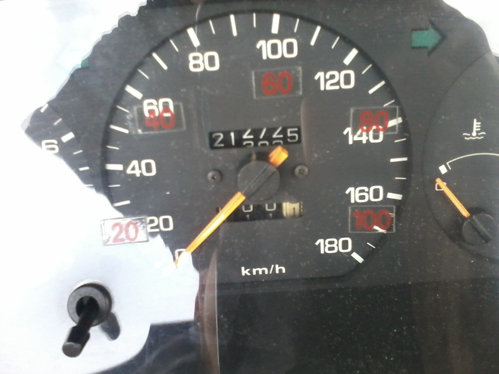

Panie jaki odkop :D Coś czuję, że te graty nie uświadczą tego mx-a, założony tylko licznik . A postępy to ostatnio zerwałem folię z dachu carbon jasny niebieski no i nakleiłem wczoraj czarny mat taniej folii z allegro, efekt powala i to dosłownie, jakby ktoś chciał kupować folie to nie najtańszą, masa bąbli itp. z odległości 3m nawet wygląda, podgrzewanie opalarką bąbli skutkuje powstawaniem małych baloników niemożliwych do usunięcia, trzeba nakuwać podgrzewać i jako tako wygląda nie wiem jak policzyłem, ale 0,5m zabrakło i szyber jest z 3 kawałków folii, za jakiś czas pewnie wymienię na inną folię, ale na razie będę tak jeździć. Grunt że nie ma tej poprzedniej, bo mnie denerwowała a tak to już lepiej wygląda (z 3m <lol> ) i komponuje się ze spojlerem czarnym. Myślałem, że gorzej pordzewiane będzie, ale jest ok, poczyszczone, ruda wygoniona, r-stop. podkład i spachla w 3 miejscach co by wyrównać i fajnie, że dalej ruda nie będzie jadła. No i niezła różnica kolorów oryginalnego na dachu i nowego w około mx-a. A temat umarł pewnie bo to fs jest, więcej sensacji budzi stożek na kibel rurze w kl-u <lol>

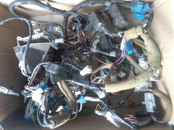

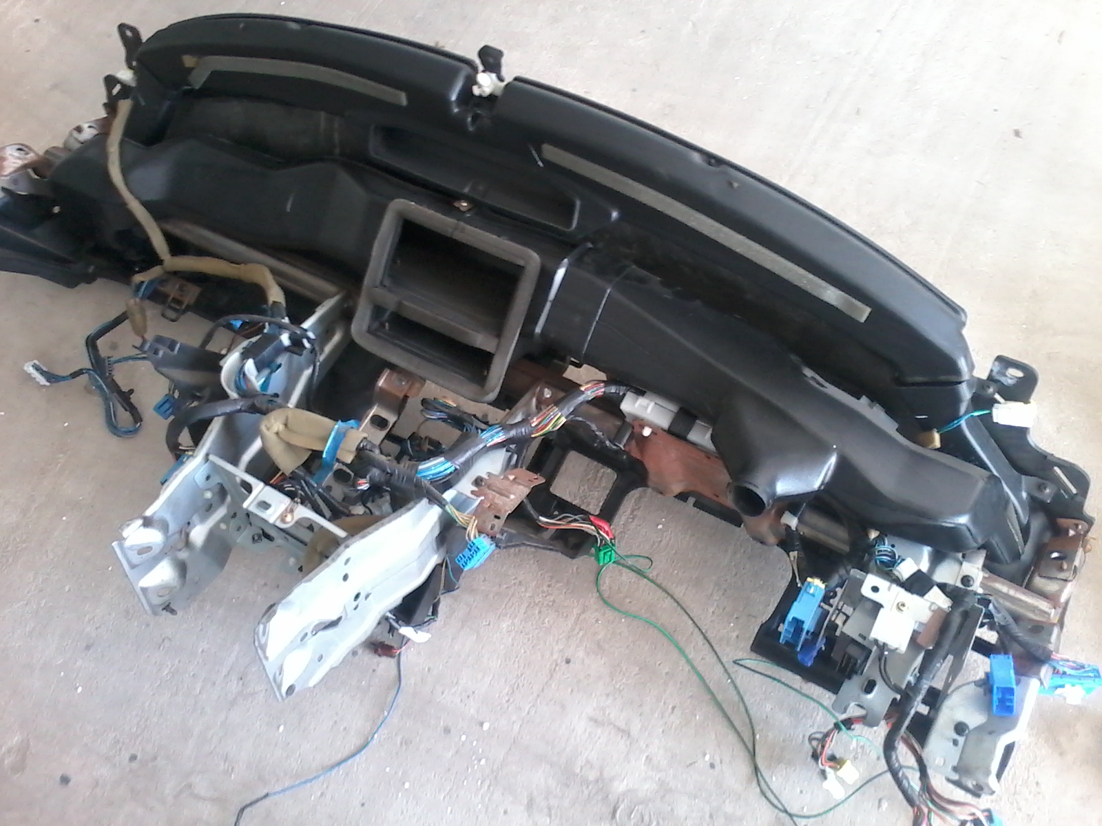

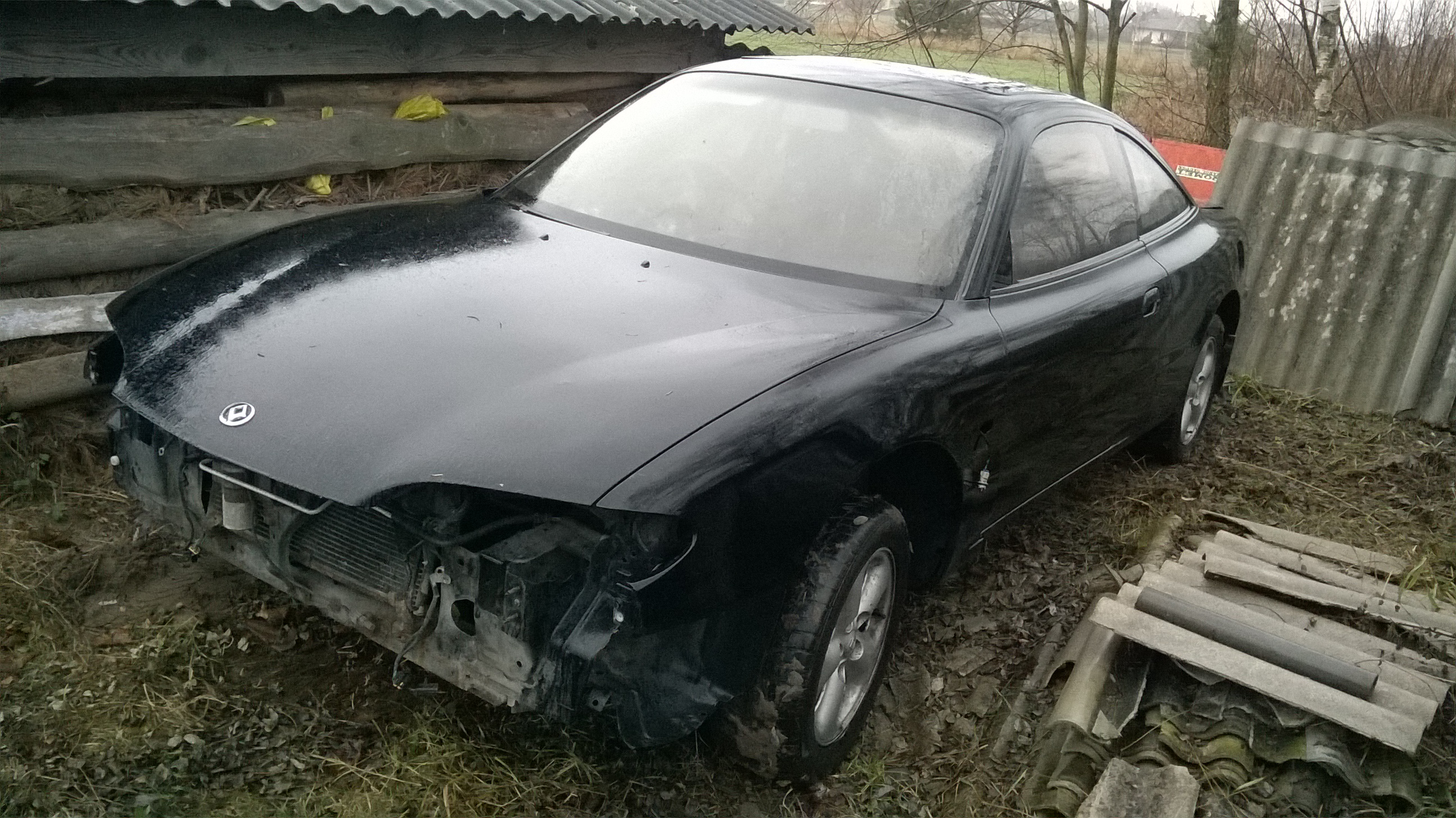

To tak przytargany dawca kilku gratów, min. z oryginalnymi przyciemnianymi szybami j-spec, jak i 4ws, no magla od e-spec brakuje, ale mam nadzieję, że niedługo będzie.

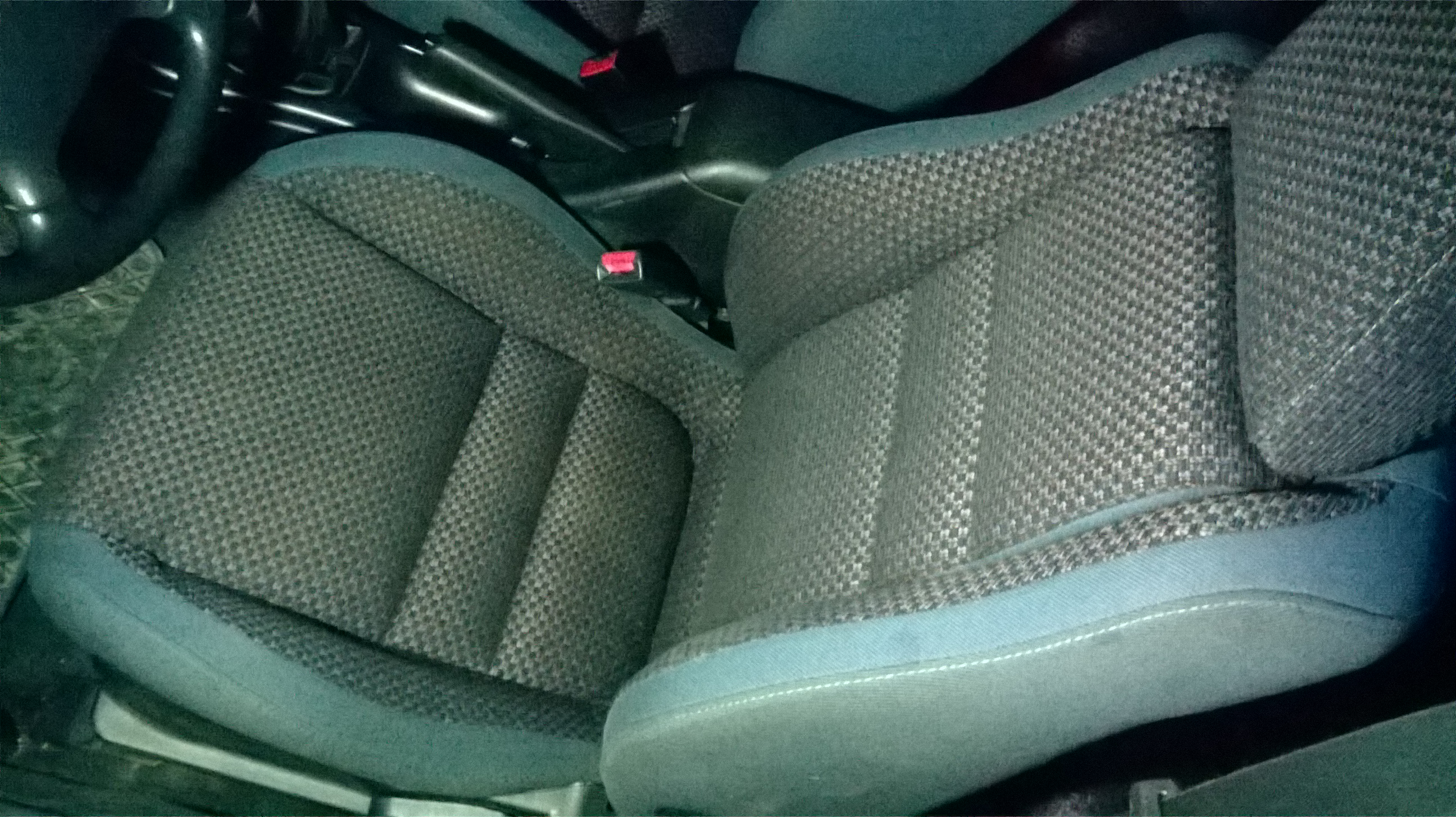

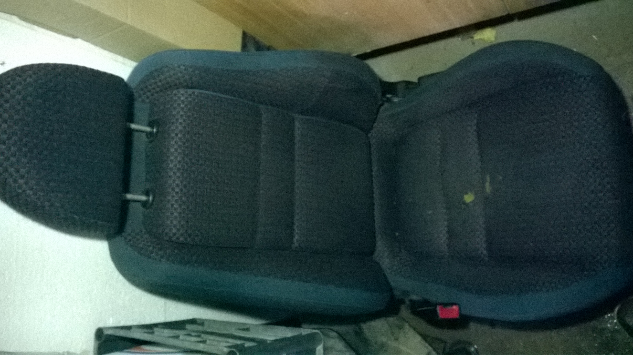

A do swojego dziś przełożyłem fotel pasażera j-spec i dzięki temu mam teraz z pamięcią fotel kierowcy, no i dziury nie ma na siedzisku.
Co ciekawe to w j-spec jest na pasażera czujnik zapięcia pasów, czego u mnie w e-spec nie ma.

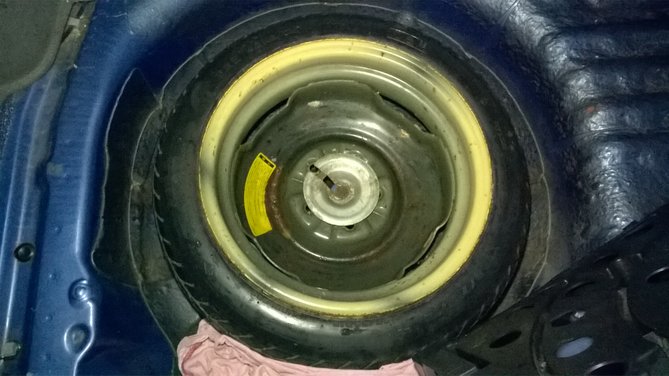

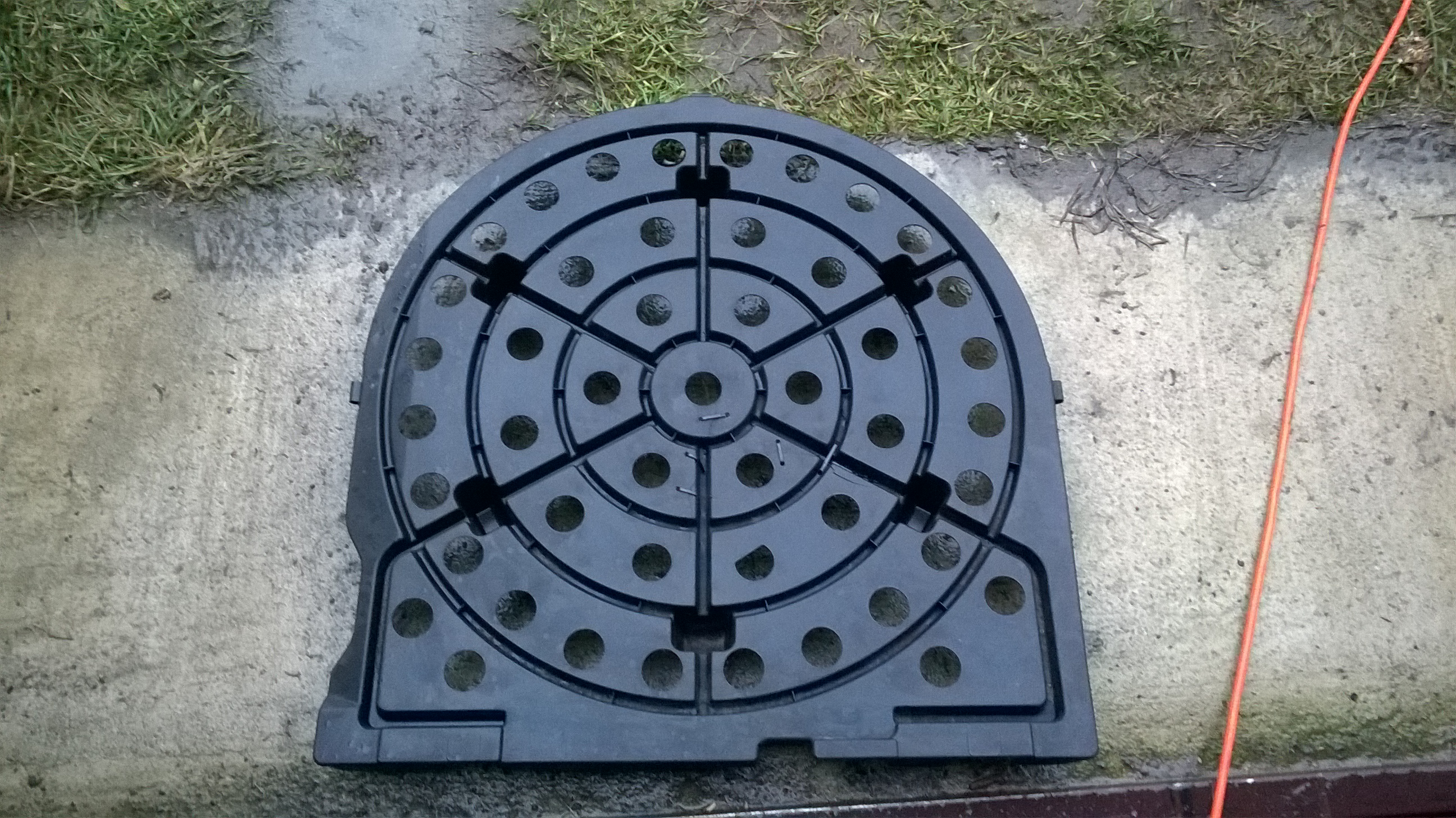

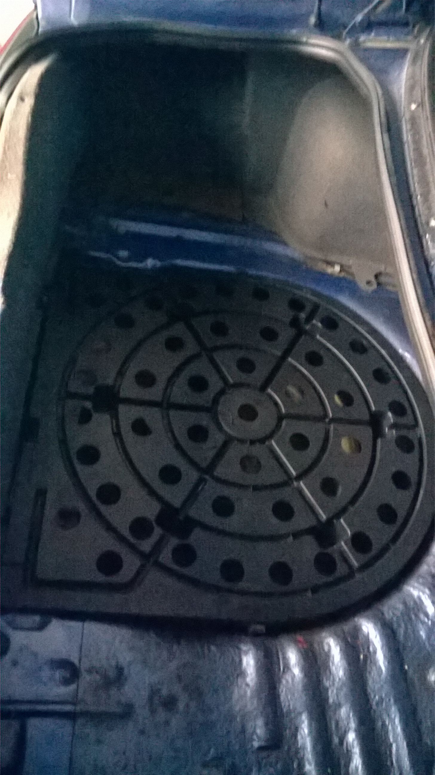

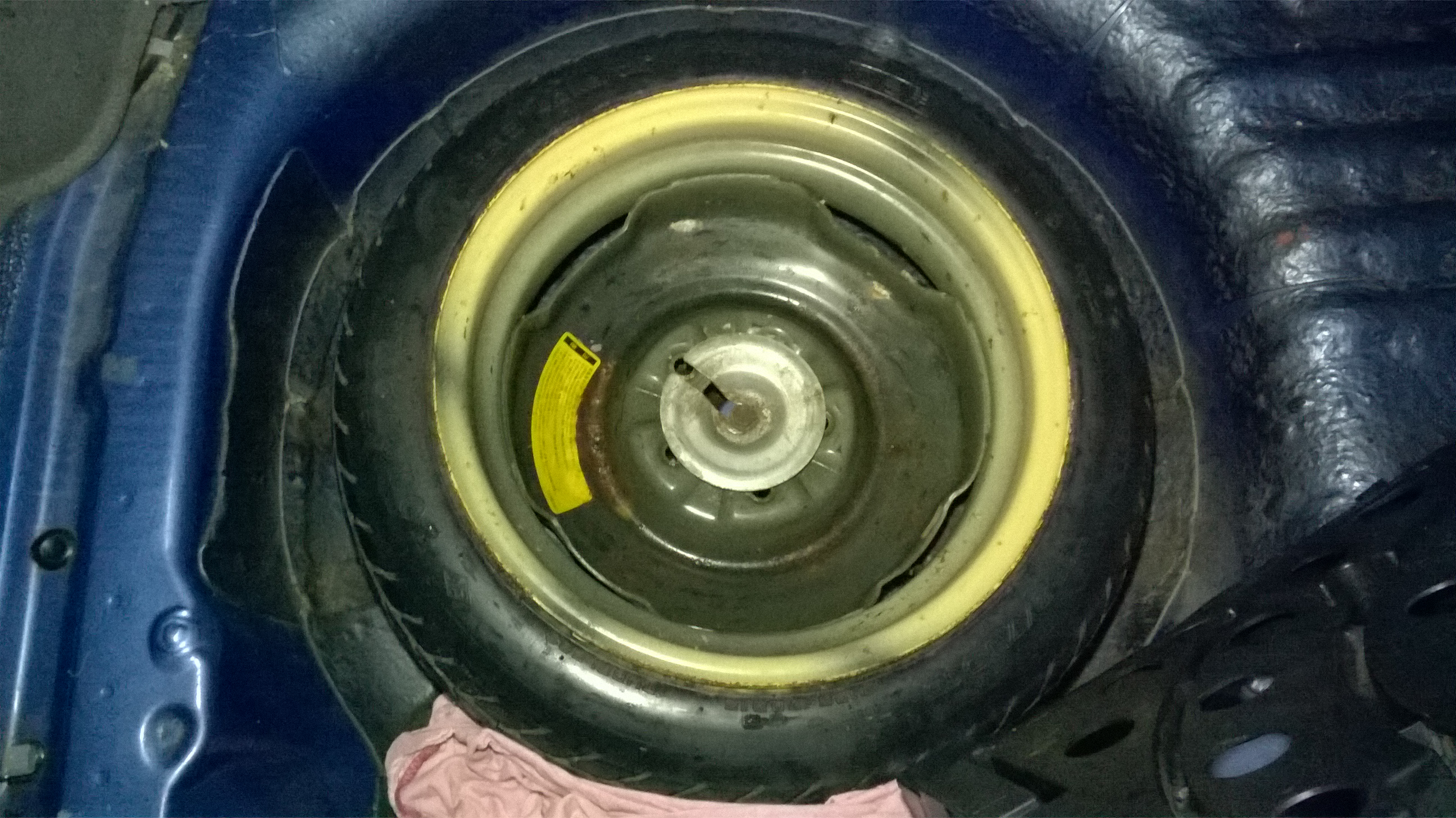

W dawcy była jeszcze dojazdówka, widać że oryginalna i chyba nigdy nie używana :D
A tak zawsze woziłem zimówkę, albo letnią w zależności od pory roku.

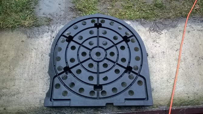

Plastik nad dojazdówką dałem, trochę popękany, ale trytytki załatwiły sprawę :D
W swoim miałem taką drewnianą dyktę zamiast plastiku i nie wiem które to oryginalne, ale pewnie plastik.

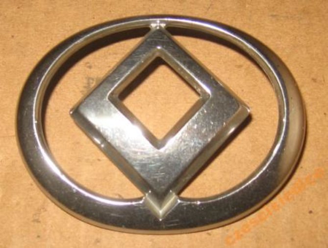

W dawcy jeszcze jest 'diament' na masce, mam teraz 2 i 3 diamenty kapsle, mam 7 już łącznie :D
I teraz zastanawiam się czy maski czarnej do swojego nie przełożyć i klapy bagażnika, bo są właściwie w idealnym stanie, a moje to jakby lekko to ująć są ch..owe :D no ale to jeszcze pomyślę, czy taki przekolorowany będzie mi pasował.

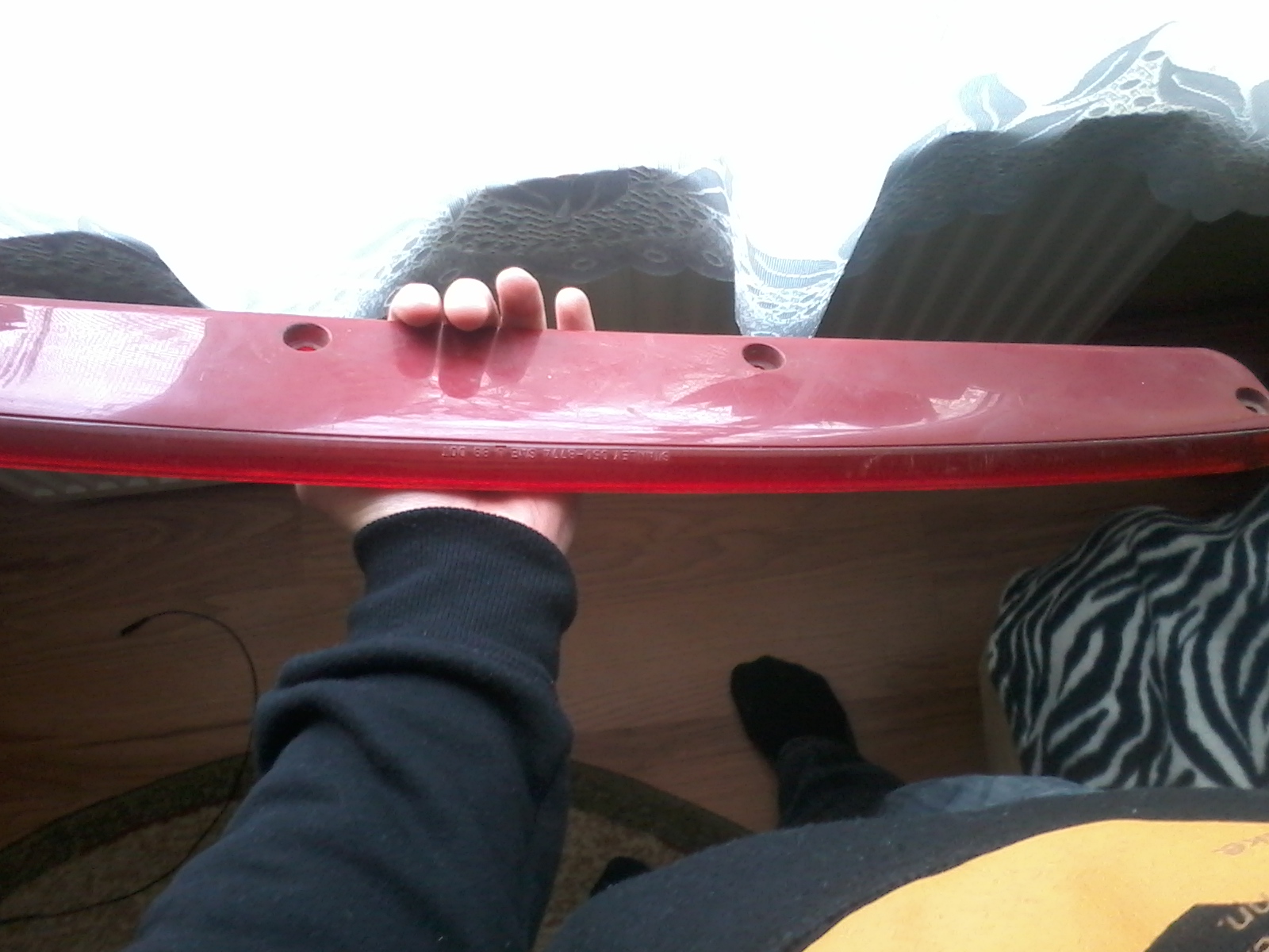

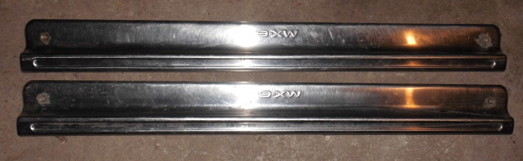

Brakuje teraz już tylko kierownicy trójramiennej z diamentem, niklowanych nakładek na progi i spojlera MS, jadę chyba do szumkiego i wyrwę mu ten spojler w nocy zanim sprzeda auto, no chyba że poda grzecznie adres kupującego :D

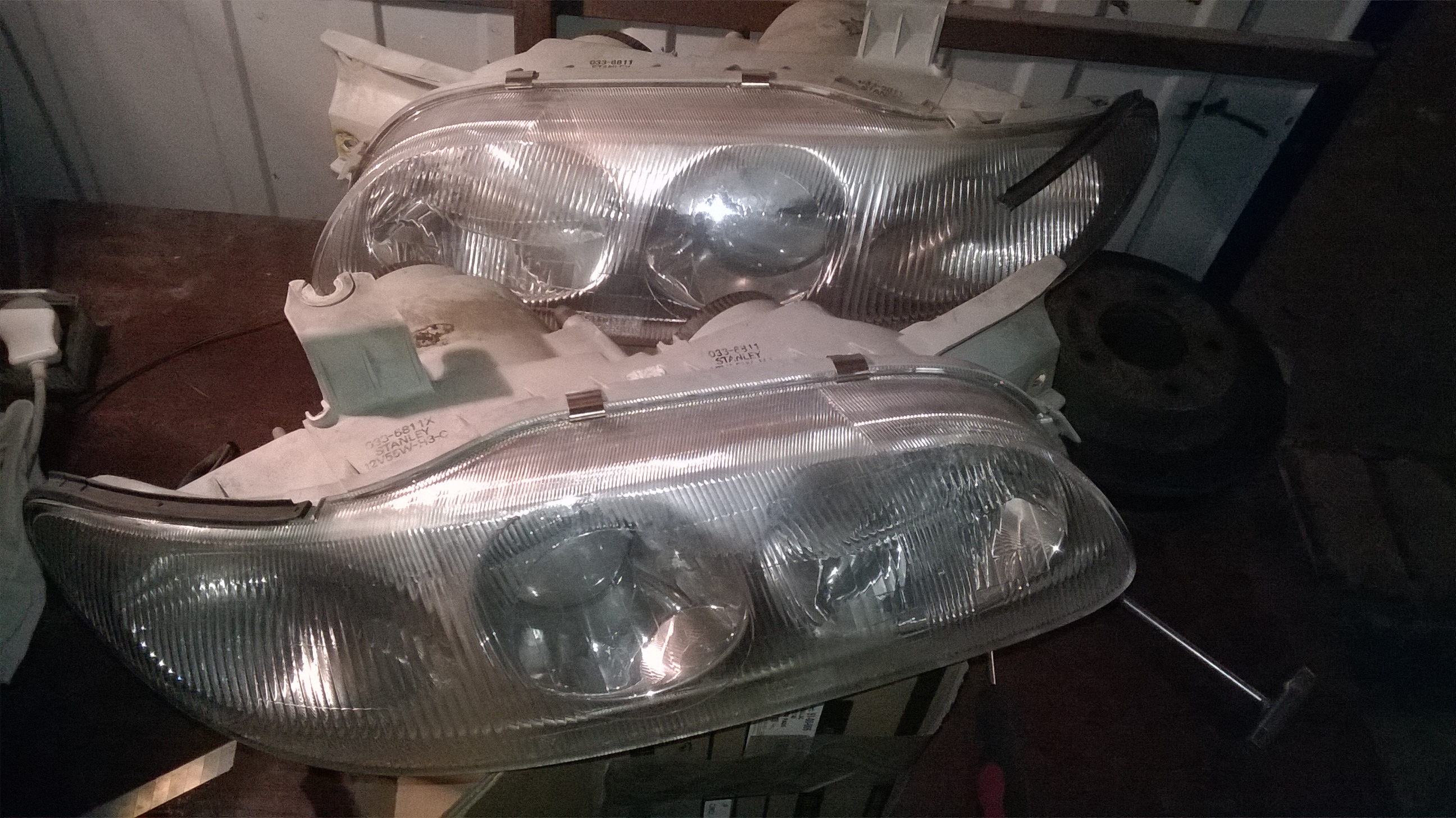

Nowe klocki do układanki :D
Może stan nie najlepszy i brakuje plastików, ale pójdą do odnowienia, może coś ktoś wie co i gdzie by to można odnowić? A plastiki pewnie dorobię sam ze zwykłych plastikowych nakładek.

Postprzez chmielu_KL » 31 gru 2016, 17:04
Z tego co kojarzę to te plastiki – czy tam gumki to znajdziesz na alledrogo uszczelki typu ''U''
swoje polerowałem lekko pastą lekko ścierną i wyszło to super. :)
