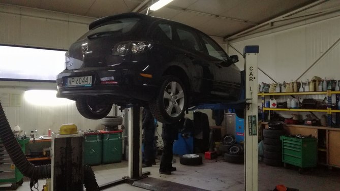

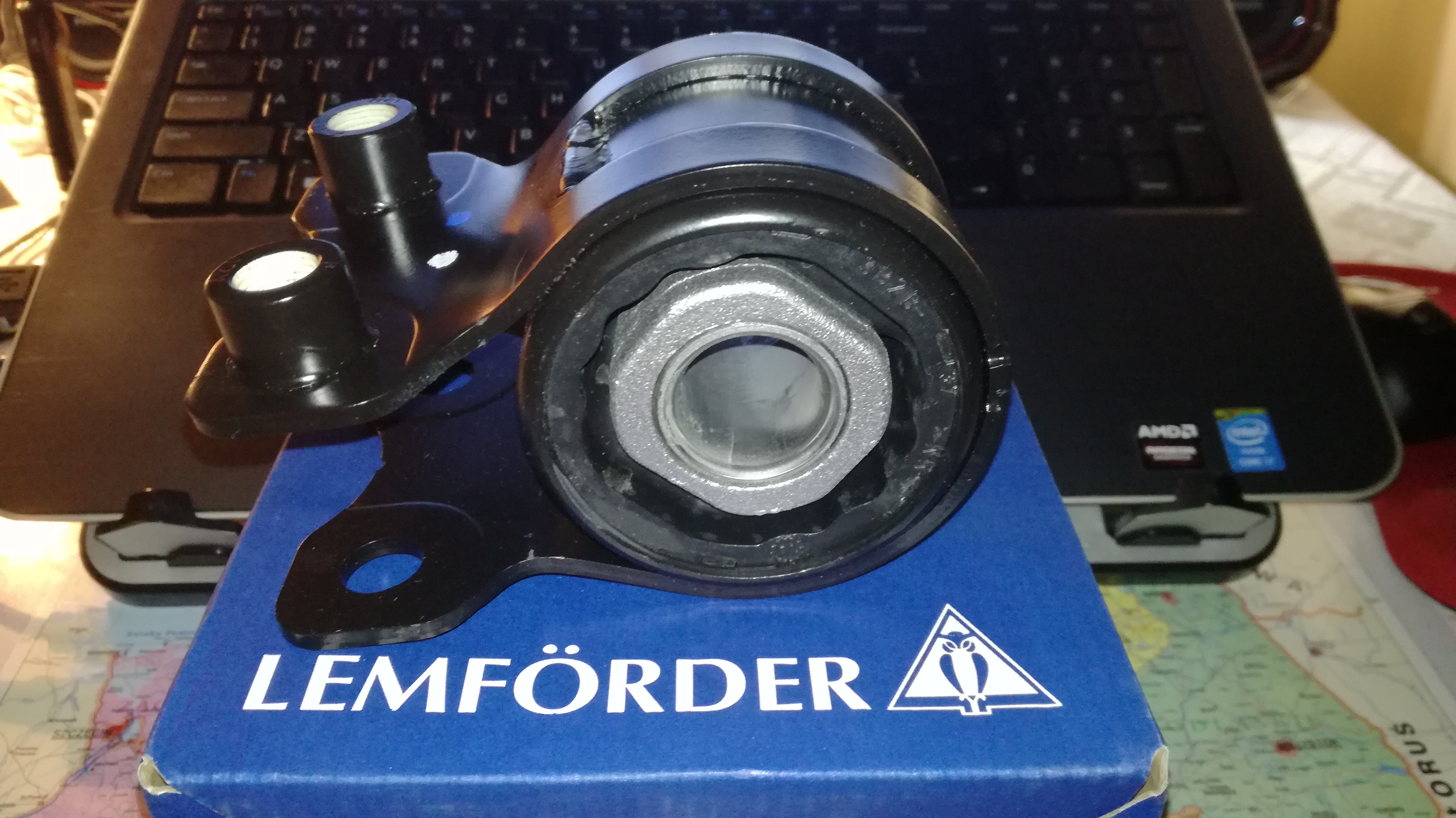

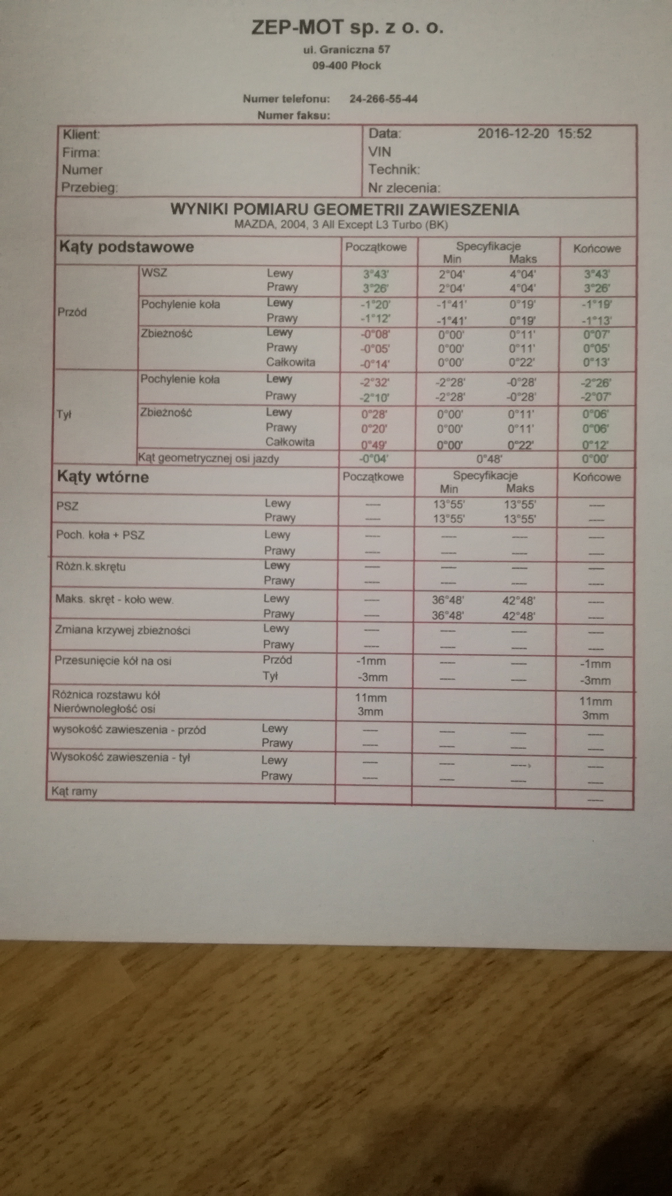

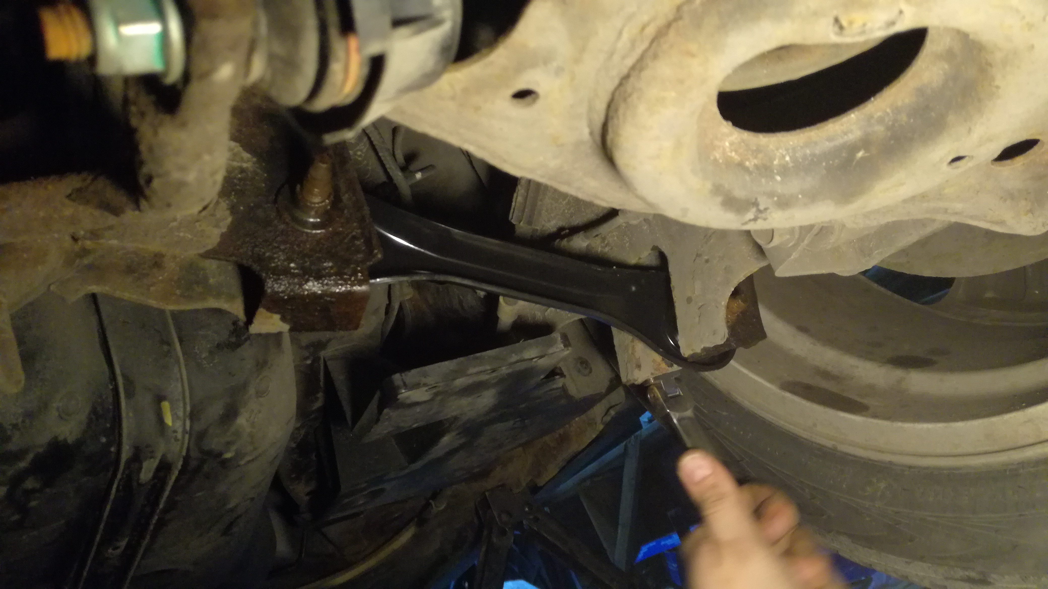

Od mniej więcej 3 tygodni zacząłem słyszeć szum z okolicy przednich kół. Na początku myślałem że to przez letnie opony, które zrobiły się twarde przez niskie temperatury. Po zmianie na zimówki jednak nie ustało. Druga myśl – łożyska. Moi diagności pod postaciami Darka i Tomka stwierdzili że to jednak nie będzie to. Później dokładnie obejrzeliśmy opony (było mokro na drogach) i okazało się że jedna strona opon jest bardziej mokra. Wstępna diagnoza – trzeba zrobić zbieżność. Ale żeby ją zrobić, muszę wymienić dolne tuleje w wahaczach i tak pojawiły się one
W środę wymiana, po wymianie umówię się na zbieżność i zobaczymy :)
Postprzez rafałmazda » 10 gru 2016, 12:10
czas lekko odświeżyć wątek :P tydzień temu w piątek miała miejsce wymiana tulei, gdzie Madzia latała <lol>
Po zabiegu pojechałem od razu na ustawienie zbieżności. Powiedzieli mi że najpierw muszą zawieszenie sprawdzić, więc wjechałem na szarpaki i co? I wtopa <oczy> Przyczepili się do lewego wahacza poprzecznego z tyłu, że niby tulejka w nim nie żyje. Dziś z Darkiem sprawdziliśmy i może faktycznie nie jest jak nowa, ale tragedii nie ma. No nic, wymieni się całe wahacze, wtedy już nie będą mieli się do czego przyczepić <diabełek>

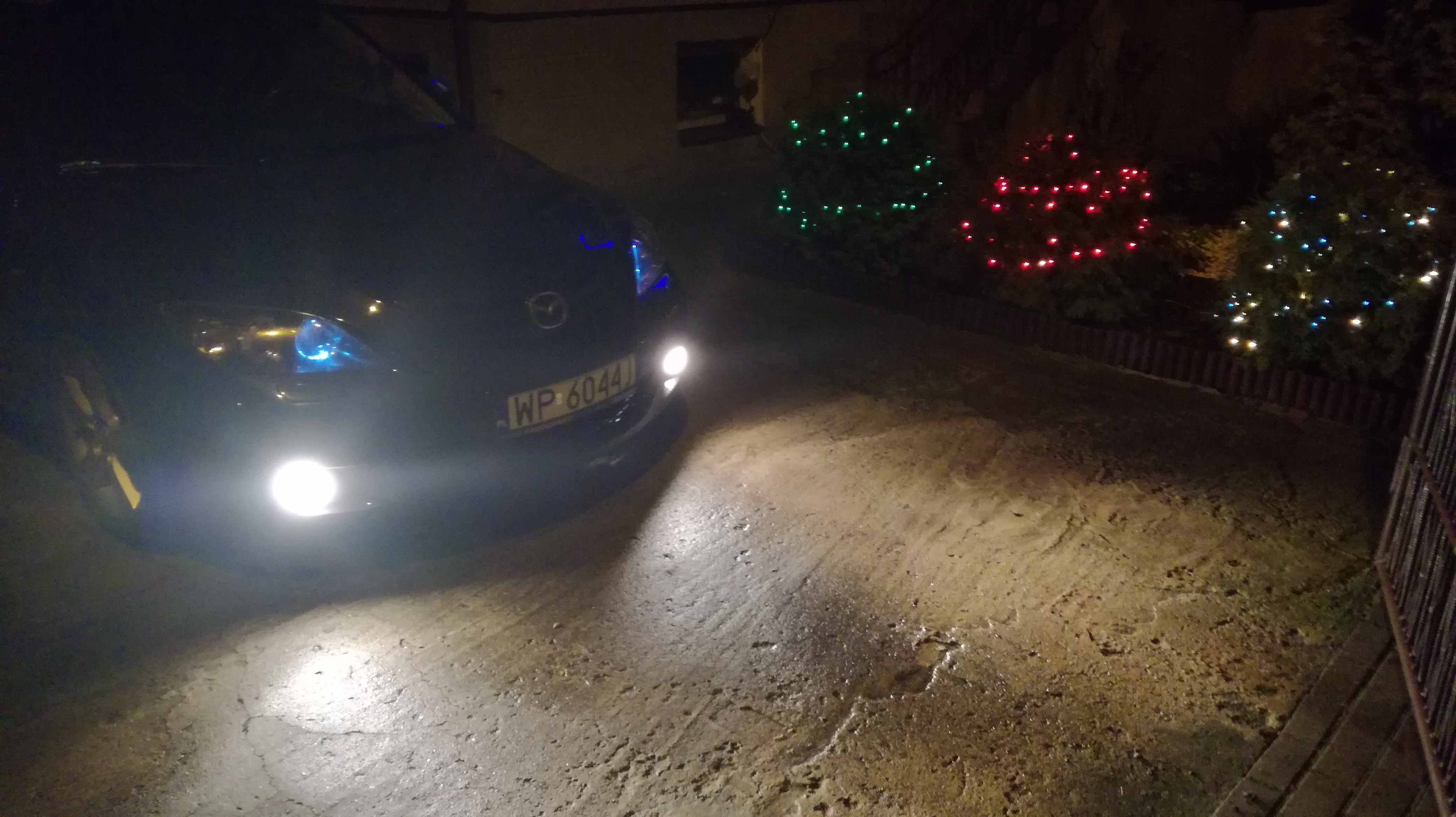

chyba za nudno było :( zdjęcie z wczoraj

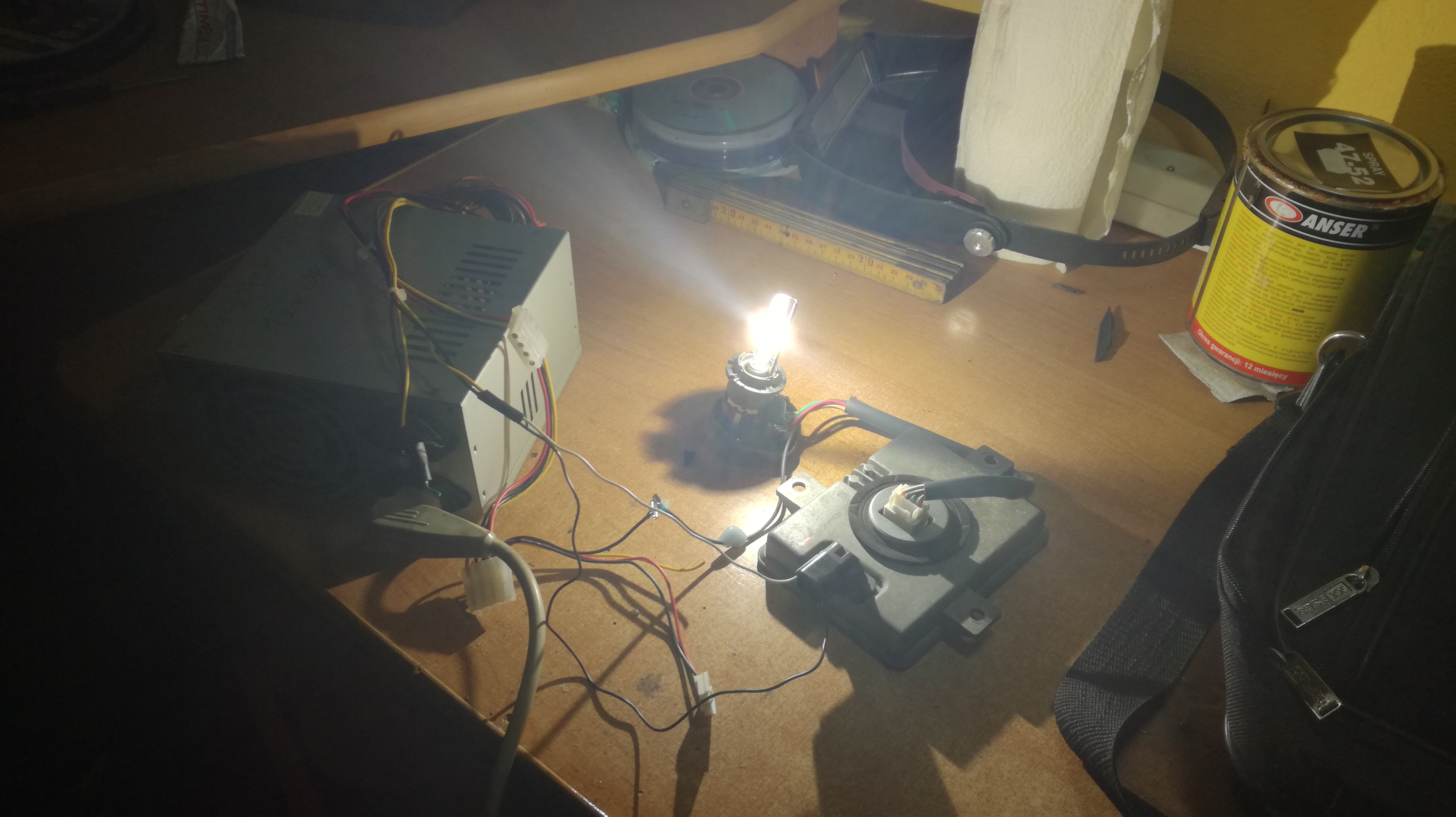

Jeszcze nie wiem czy żarnik czy przetwornica albo co tam innego. Wczoraj xenon umarł, po przejechaniu 2km do domu wyłączyłem i włączyłem mijania, po czym żarnik się zaświecił. Wyłączyłem, włączyłem i już nie świeci <oczy> chciałem zaznaczyć że żarówka oświetlenia schowka była wymieniana, choć nie sprawdzałem czy nadal świeci hahaha <glupek2> najprawdopodobniej dopiero w sobotę z Darkiem przełożymy żarniki z jednej strony na drugą (żeby mieć pewność czy to on) przy okazji wymiany wahaczy :)

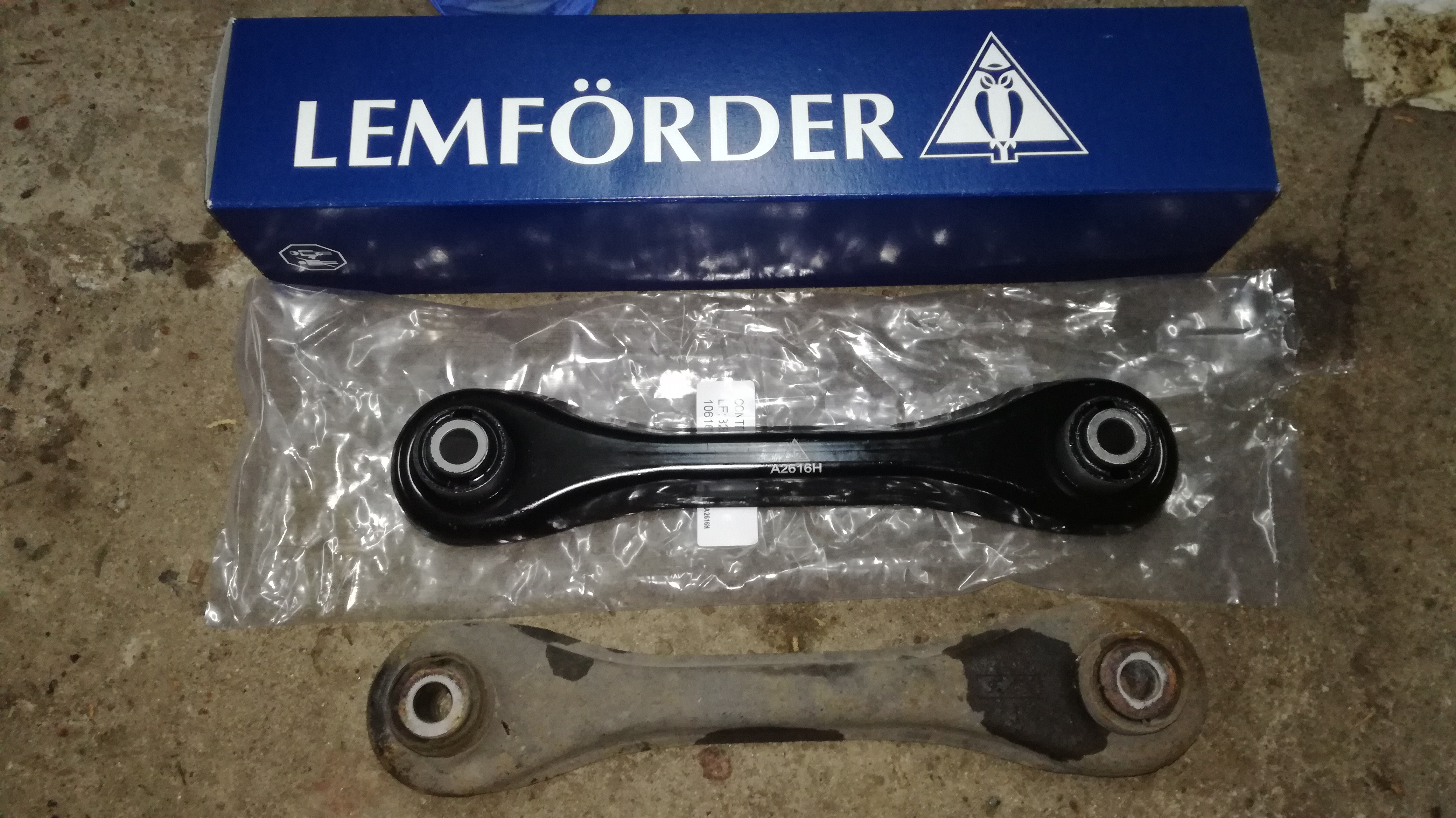

Dziś mieliśmy wizytę u nadwornego płockiego mechanika Darka (znowu) <lol> wahacze zostały wymienione <oczko> w tygodniu muszę pojechać na geometrię i może w końcu do niczego się nie przyczepią, bo w sumie już nie ma do czego :P

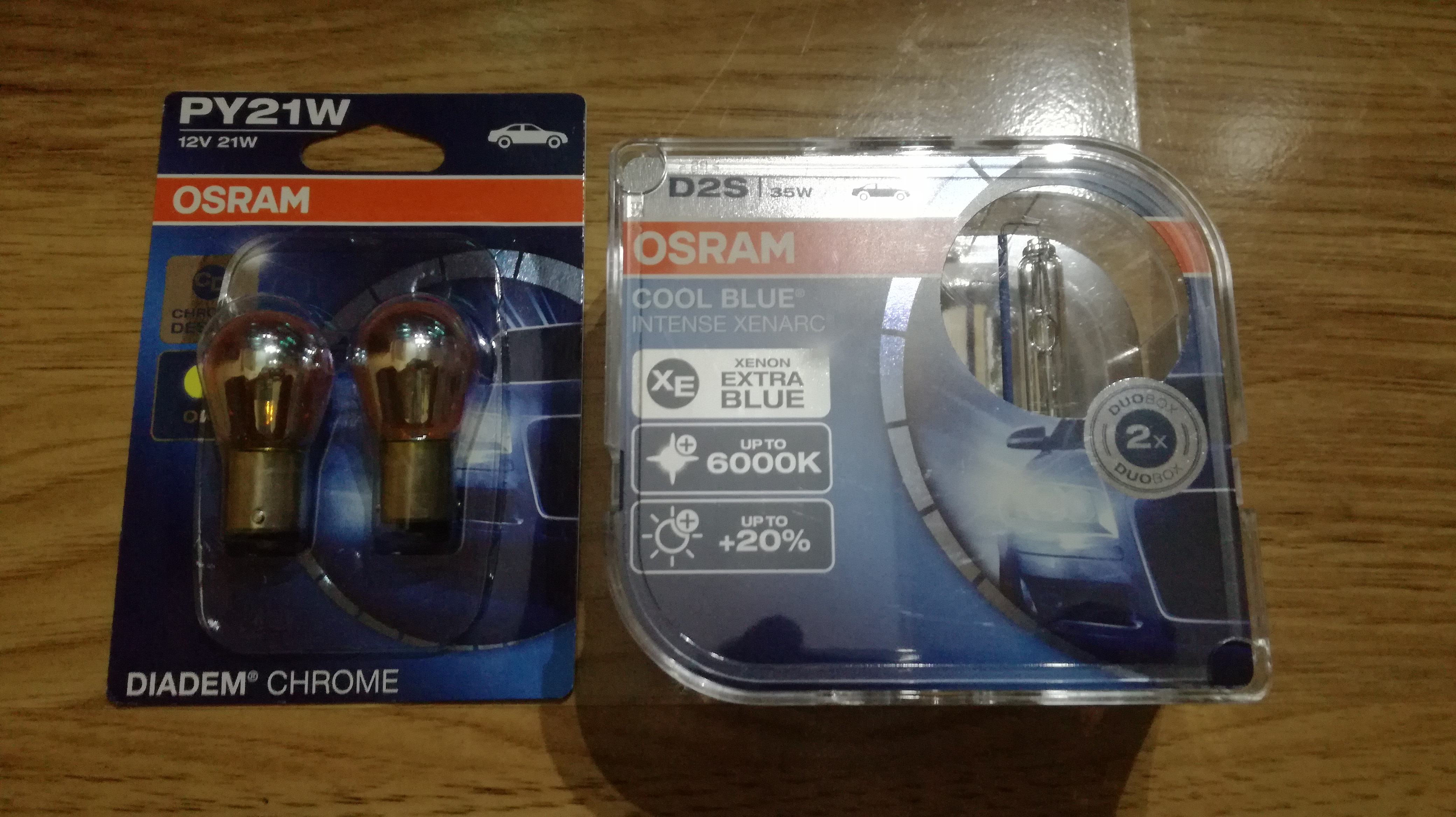

No i taki zestawik <faja>
Niestety zostanie zamontowany po nowym roku, bo zdjęcie zderzaka i demontaż lamp wymagają trochę czasu <oczy>

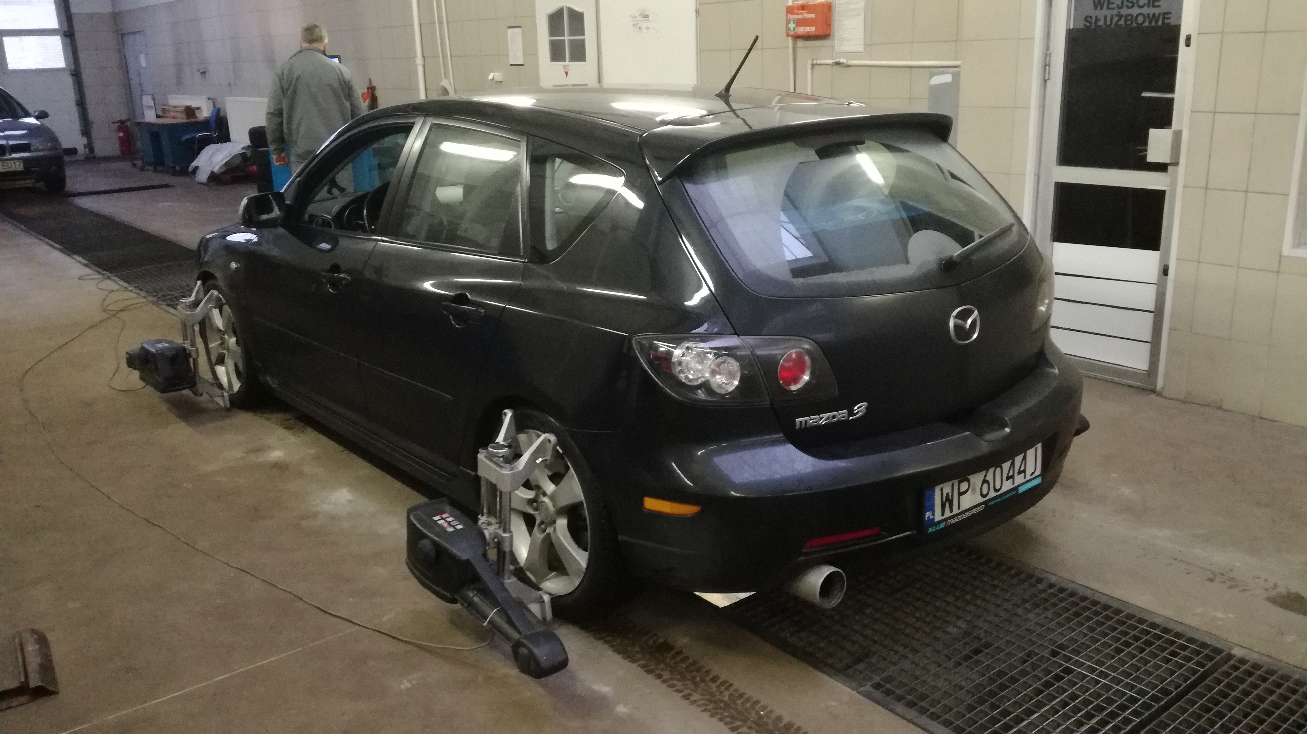

Postprzez rafałmazda » 20 gru 2016, 17:08
Dziś wpadł kurier i od razu mała zmiana z
na
Później jeszcze taka wizyta
i na końcu myjnia, ale zdjęć z niej nie ma, bo już za ciemno :P
Postprzez piwo » 20 gru 2016, 17:44
no i fajnie geometria wyszla.

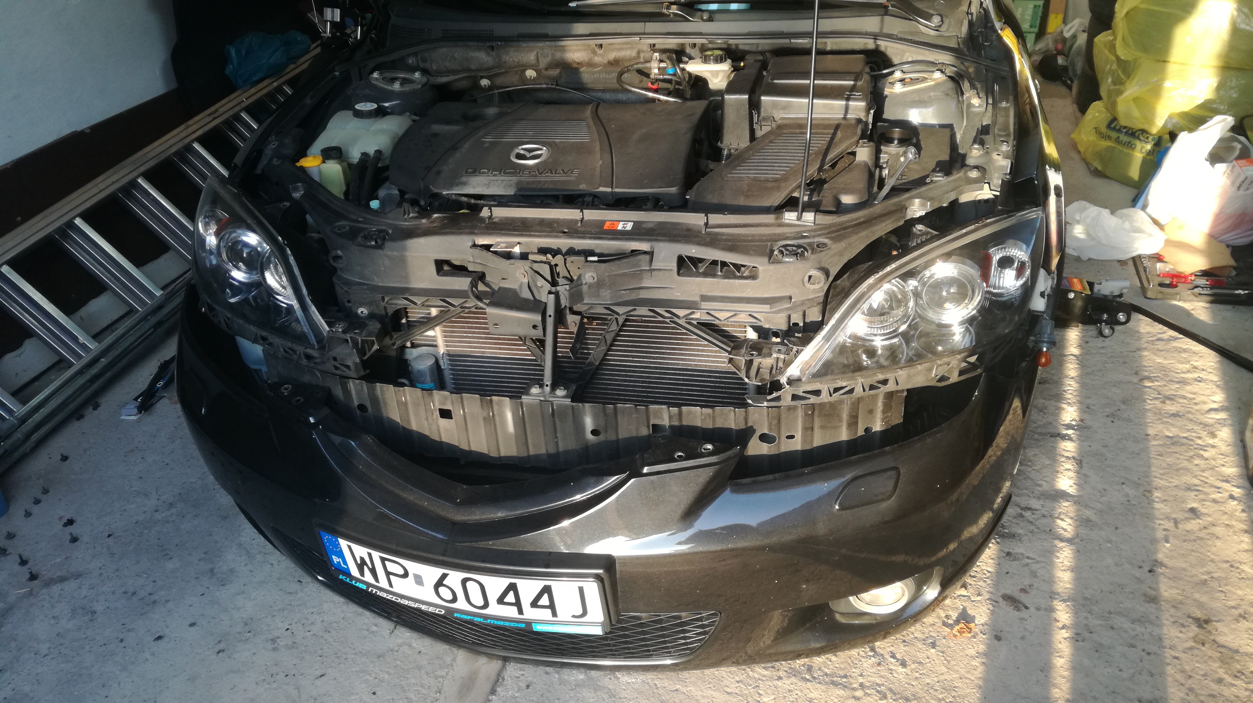

Postprzez rafałmazda » 22 gru 2016, 17:12

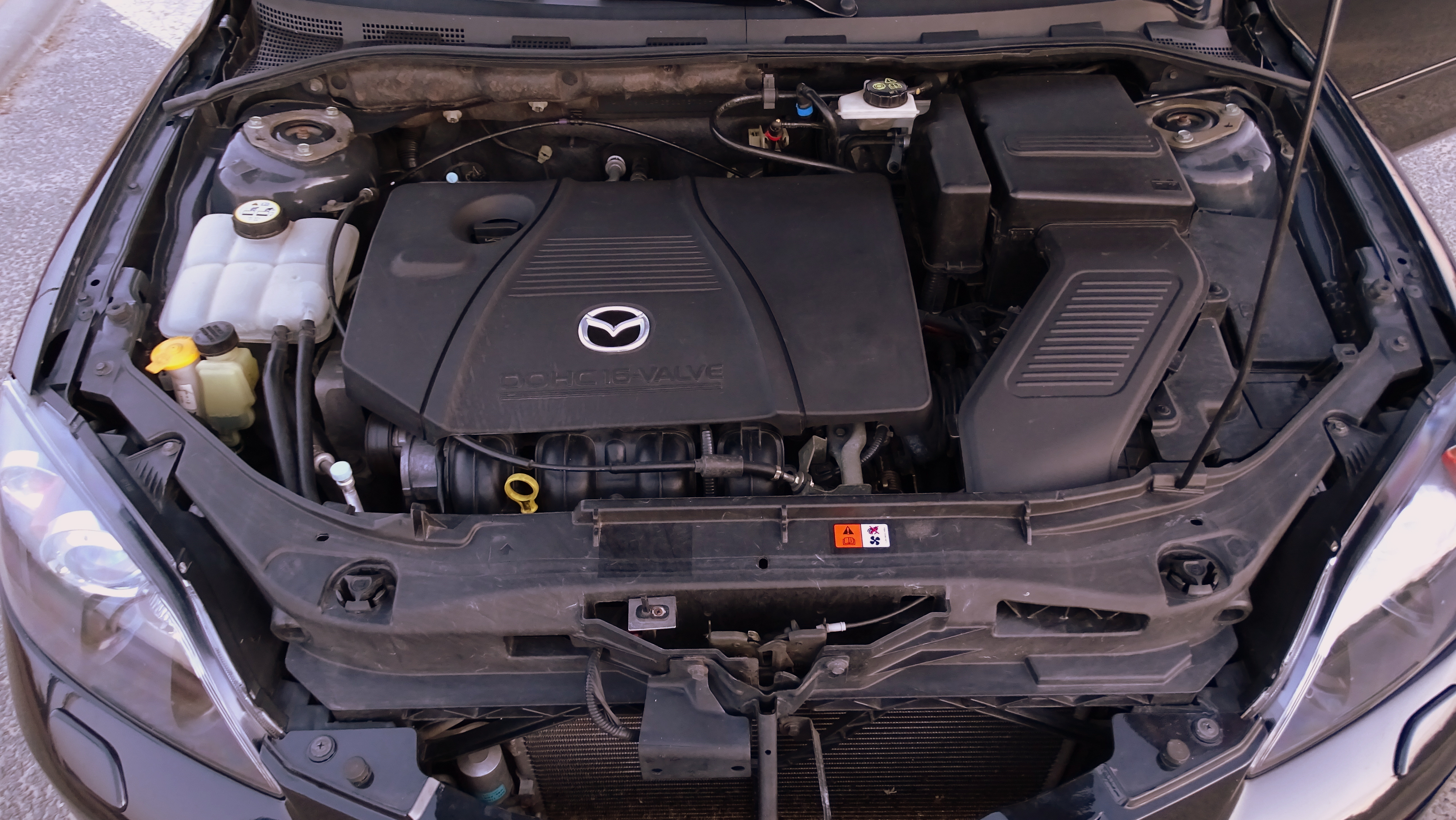

Nie wytrzymałem i sam wziąłem się za te xenony :P no i okazało się że niestety mamy problem, którego się obawiałem <płacze> żarnik jest sprawny <oczy> obecnie Madzia jest uziemiona w garażu, bo ma rozebrany przód
a dzieją się takie cuda
jak na moje oko to zapłonnik ma dość współpracy <oczy> c.d.n...
Postprzez pajudo » 22 gru 2016, 22:20
Nie tak dawno przerabiałem ten temat w swojej M3, podmień przetwornice i zobacz czy dalej występuje ten problem
Od: 5 gru 2014, 10:37
Posty: 7
Auto: Mazda 3
Postprzez Mr_Bartek » 22 gru 2016, 23:04
pajudo napisał(a):podmień przetwornice i zobacz czy dalej występuje ten problem
Dokładnie tak. Od podmiany przetwornic się przeważnie zaczyna bo to najłatwiejszy z możliwych sposobów sprawdzenia co padło. Z drugiej strony fajnie jest rozebrać, wymienić, złożyć i wypić zimną Coronę zamiast rozbierać i znów czekać parę dni na części z unieruchomionym autem. Ważne, że teraz spokojnie sobie dojdziesz do tego co padło. Szkoda tylko kasy na nowe żarniki. :P
Koordynator Forum
Koordynator Witryny
Od: 7 kwi 2014, 12:44
Posty: 3181 (148/189)
Auto: Jest: Grey Fūjin '03
Było: Mazda6 Tamura '07

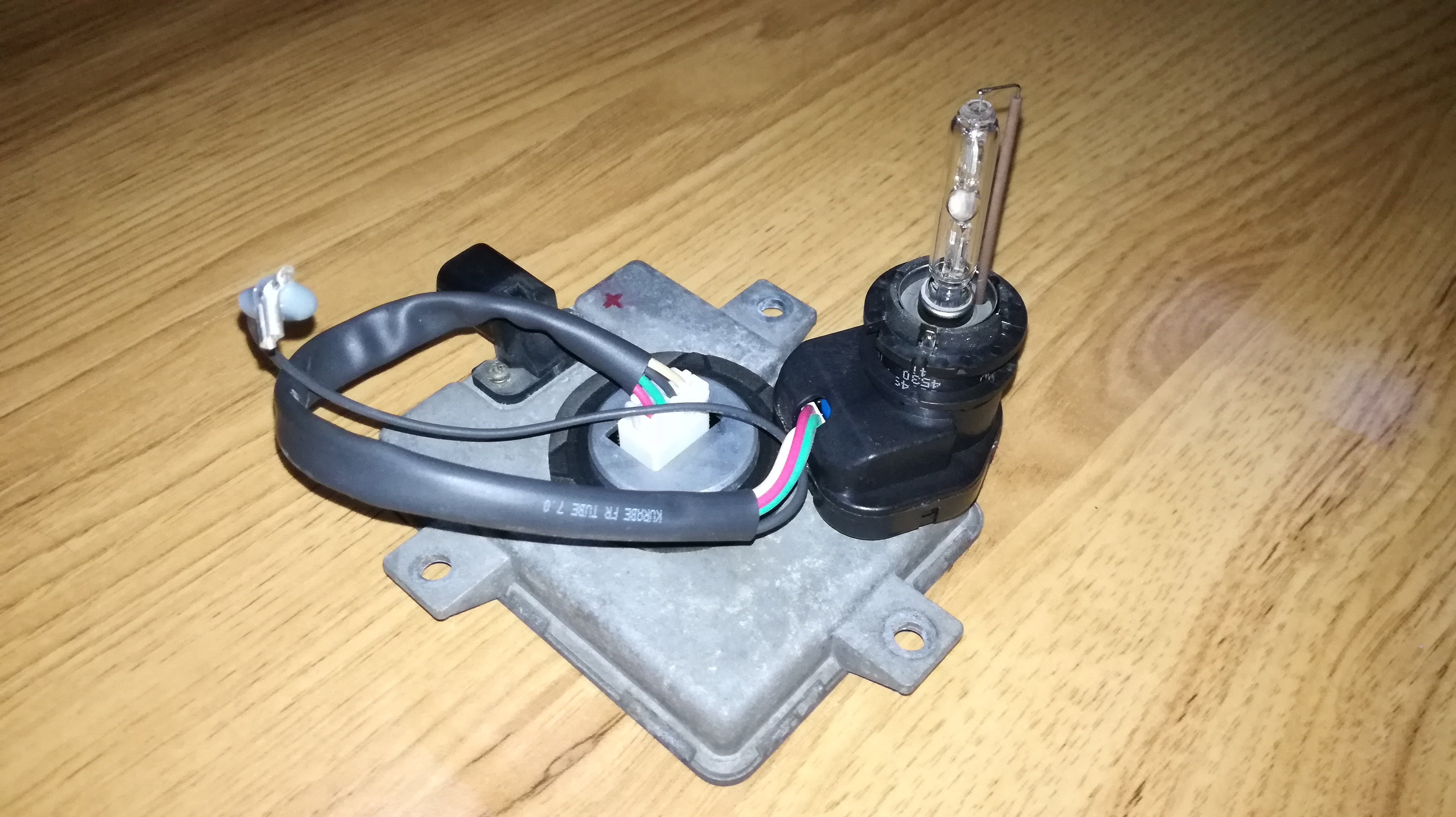

Postprzez rafałmazda » 23 gru 2016, 19:57
Od rana potestowane, przetwornice zamienione miejscami i nic to nie dało. Przetwornica ok, żarnik ok, zapłonnik umiera. Wymontowany zestaw
pojechał do Darka i Tomka, gdzie zostaje poddany różnym testom
i może uda się coś z tego stworzyć, no a jeśli nie to pozostanie szukać zapłonnika :)
A tymczasem Mazda poskładana, prawa lampa bez zestawu xenonu, ale i tak nie świeciła <lol> ściąganie zderzaka i demontaż lamp opanowany <faja>
Mr_Bartek napisał(a):Szkoda tylko kasy na nowe żarniki
nie do końca :P żarniki w środku (gdzie ta bańka się znajduje) widać, że są lekko wypalone. Poza tym są to OSRAM'y 66040, których już nie ma dostępnych na rynku, więc swoje przelatane mają <oczko> nie dość że już pewnie nie będę musiał wymieniać tych nowych OSRAM'ów do końca kadencji Mazdy u mnie, to jeszcze będę miał fajną barwę, którą chciałem :D aż jestem ciekawy jak będą wyglądały <diabełek> obecnie wpadły diadem chromy w kierunki i pomarańcz już nie razi po oczach :) po włączeniu spełniają swoją funkcję, czyli dają jasne i pomarańczowe światło, jak przystało na kierunkowskaz. Jedyne do czego mogę się przyczepić to kiedy żarówka świeci, robi się jakby delikatnie mleczna, nie jest tak przejrzysta jak zwykła :P ale to już czepianie się na siłę jak to na mój styl przystało hahaha <glupek2>
