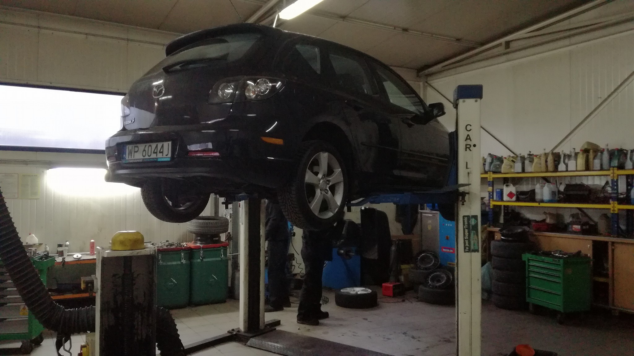

tydzień temu w piątek miała miejsce wymiana tulei, gdzie Madzia latała
Po zabiegu pojechałem od razu na ustawienie zbieżności. Powiedzieli mi że najpierw muszą zawieszenie sprawdzić, więc wjechałem na szarpaki i co? I wtopa
Przyczepili się do lewego wahacza poprzecznego z tyłu, że niby tulejka w nim nie żyje. Dziś z Darkiem sprawdziliśmy i może faktycznie nie jest jak nowa, ale tragedii nie ma. No nic, wymieni się całe wahacze, wtedy już nie będą mieli się do czego przyczepić

Dziś mieliśmy wizytę u nadwornego płockiego mechanika Darka (znowu)
wahacze zostały wymienione
w tygodniu muszę pojechać na geometrię i może w końcu do niczego się nie przyczepią, bo w sumie już nie ma do czego
