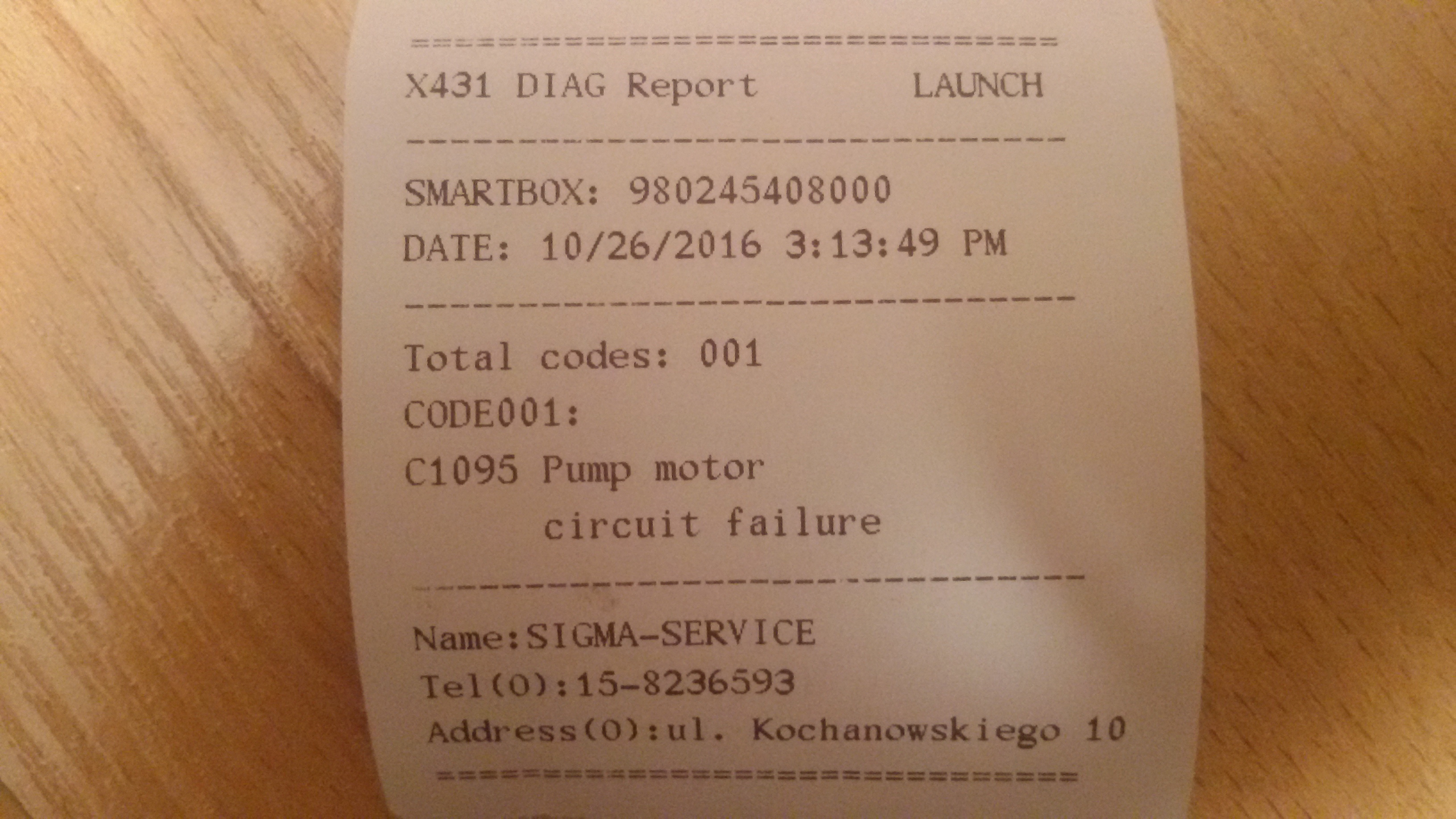

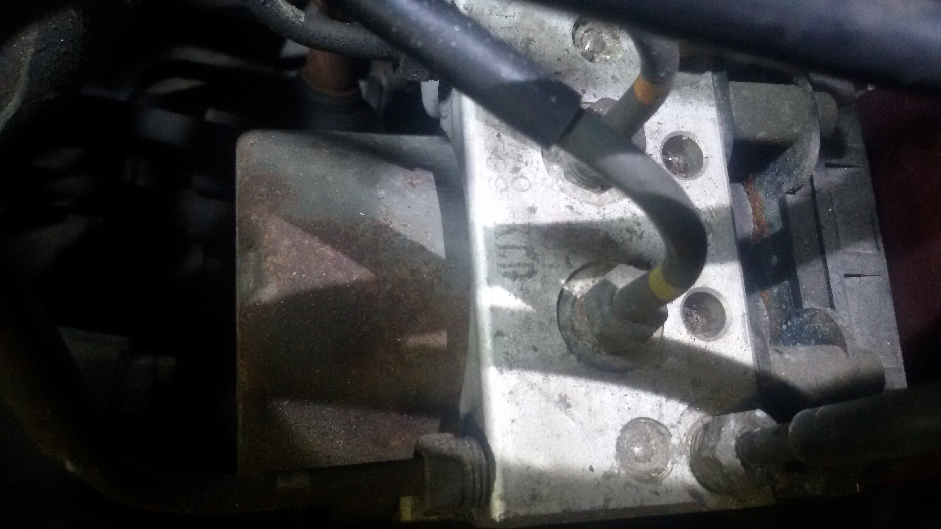

W związku ze świeceniem ABS TCS i TCS OFF przyszedł czas na podpięcie pod komputer – foto, wyglada że nie żaden z czujników tylko raczej pompa
Wcześniej świeciła też kontrolka CHECK ENGINE, któregoś dnia samoistnie zgasła po kilkudniowym postoju samochodu i już nie razi w oczy :)

Postprzez jedrzej07 » 27 paź 2016, 06:55
Pompy raczej nie padają. Trzeba sprawdzić czy dochodzi prąd do niej, wszystkie wiązki zasilające i masę. Podobno to jest często problemem przy tym błędzie. No i na początek bezpiecznik i przekaźnik. Myślę, że coś z tych rzeczy będzie powodowało błąd. Jeśli jednak okaże się pompa to służę pomocą <spoko>
Od: 16 mar 2009, 21:08
Posty: 2050 (2/16)
Skąd: Piotrków Kujawski
Postprzez rafał88 » 27 paź 2016, 07:45
Padają Jedrzej, u siebie zmienialem bo w jakis cudowny sposob zapowietrzala uklad i nie zawsze działał ABS, Damianov6 tez zmieniał bo cialge wywalo wszystkie mozliwe błedy abs.
Auto Piekne <spoko> Kolor świetny <serduszka>
Postprzez jedrzej07 » 27 paź 2016, 07:47
Poliftowa w X9 jest trochę inna niż w BA czy X6 czy nawet przedliftowym X9. I w sumie jeszcze się nie spotkałem z uszkodzeniem. W każdym razie najpierw warto sprawdzić to co napisałem, bo ten błąd konkretnie oznacza przerwę albo zwarcie jakiegoś obwodu. Od tego warto zacząć żeby niepotrzebnie nie narażać się na koszta <spoko>

Postprzez rafał88 » 27 paź 2016, 08:07
Ja włąsnie mialem u siebie inna pompe niz w wiekszosci ba i ciezko mało tego było i kupiłem z chyba z BJ jak dobrze pamietam ale mniejsza o to, w kazdym razie pompy abs to elektryka i tez sie moze zepsuc.
I masz tu w 100% racje ,ze zaczać od podstaw <spoko>
Postprzez doktormedic » 27 paź 2016, 10:21
ABS/TCS/TCS OFF świeciły już jak ją kupowałem, miałem świadomość że trzeba będzie coś z tym zrobić, jednak obstawiałem czujnik przy którymś z kół.
Dla zobrazowania sytuacji – kontrolki świecą różnie, jednym razem po przekręceniu kluczyka tylko ABS lub wszystkie trzy jednocześnie. Po odpaleniu silnika albo gasną wszystkie, albo wszystkie świecą lub świeci tylko ABS :) za każdym razem jest inaczej :)
Po odpaleniu silnika jak wszystkie kontrolki są wygaszone lub świeci sama ABS i kawałek przejadę zaświecają się już wszystkie 3 i <dupa>
Żeby nie szukać w ciemno pojechałem na test i wyszło jak na foto.
Oczywiście posprawdzam wszystkie połączenia jeszcze raz (wczoraj już zaglądałem) i w razie czego będę się przymierzał do zmiany pompy.
Mam co prawda drugiego Xedosa TA KF 95, ale pompa jest chyba trochę inna, no i nie chciałbym go demontować bo jest w pełni sprawny :D
Udanego dnia wszystkim <spoko>

Postprzez jedrzej07 » 27 paź 2016, 10:26
Inna jest pompa właśnie. W polifcie była zmieniona, także od starszego nie podejdzie. Teoretycznie może mieć na to też wpływ jakiś problem z podciśnieniami – miałem taki problem u siebie
