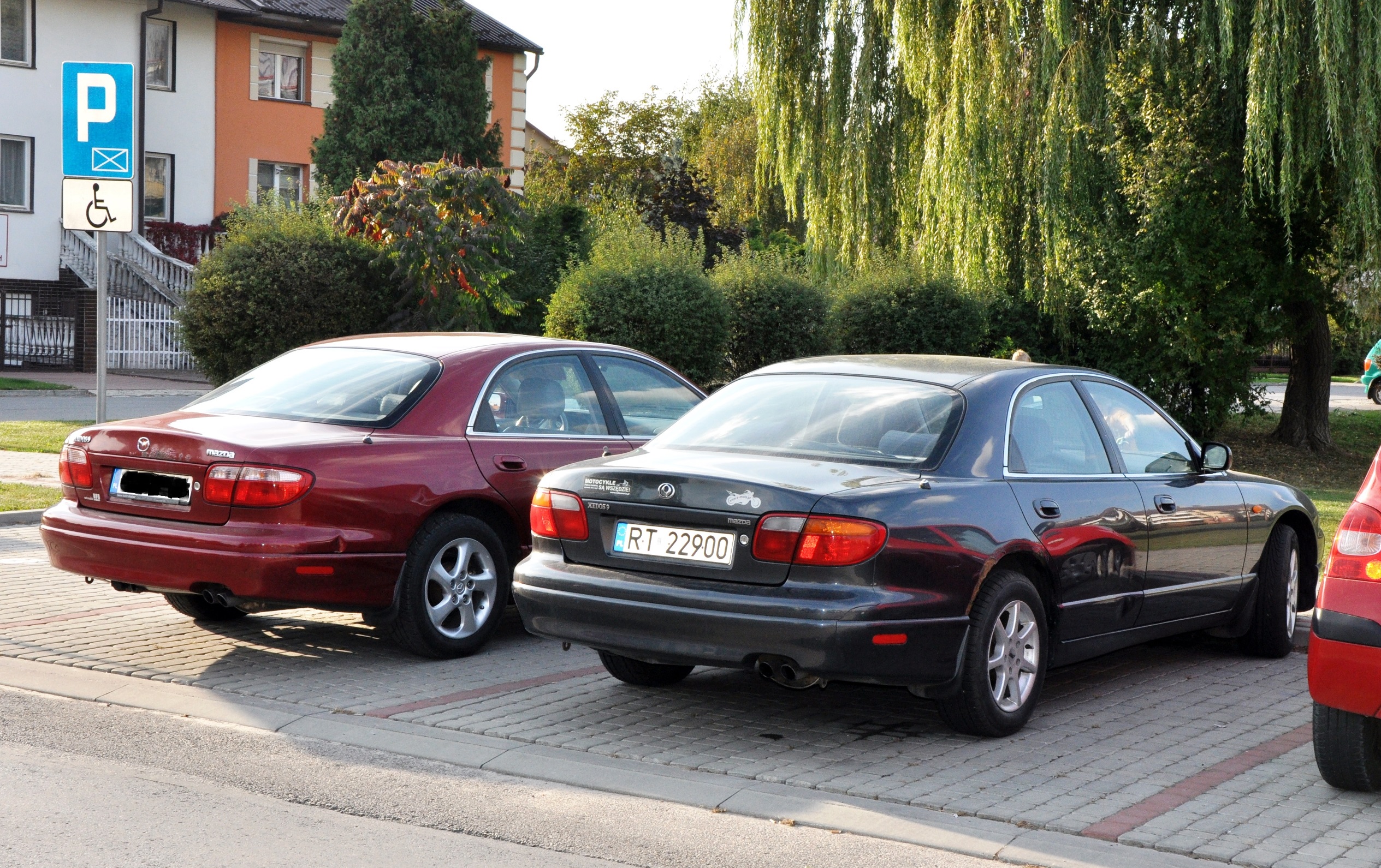

Po 7 latach bezawaryjnego użytkowania Xedosa 9 TA KF 1995 przyszła pora na zmianę :D
Rodzina powiększyła się nam o Xedosa 9 TA KL 2001 w automacie <jupi>
Kilka poglądowych fotek obu pojazdów, a więcej po usunięciu kilku drobnych niedoskonałości blacharki (nadkola tył) i delikatnej stłuczki parkingowej.
Podziękowania dla jedrzej07 za szybkie podesłanie części i konsultację przez telefon

Postprzez dadan » 1 paź 2016, 18:15
Gratuluje, kolor robi robote, chociaż szary też wygląda nieźle, wrzuć zdjęcia środka :)

Gratuluje pięknego samochodu. Ten kolor bardzo mi się podoba.

Postprzez Beny » 1 paź 2016, 19:49
Niespotykany kolor,to ta z forum co była do sprzedania?Teraz widziałem sie następna pojawiła,tyle ze sprowadzona.
Gratulacja będziesz sie wyróżniał.

Gratuluje pięknego auta, kolorek nietypowy :)
Teraz już wiem przynajmniej do jakiej Mazdy poszły części <lol>
Polecam się na przyszłość i bezawaryjności życzę <spoko>

Witamy kolejnego posiadacza X9 <jupi> mimo, że auto nietypowe to jeszcze kolor nietypowy – na pewno będziesz zauważalny na ulicach :) Życzę bezawaryjności i szerokości.

Postprzez doktormedic » 4 paź 2016, 11:52
[quote="Beny"]Niespotykany kolor,to ta z forum co była do sprzedania?Teraz widziałem sie następna pojawiła,tyle ze sprowadzona.
Ogłoszenie sprzedaży wisiało jakiś czas na forum. Pojechałem obejrzeć, skalkulowałem za/przeciw i wróciłem już jako posiadacz :)
Wpływ na wybór koloru miała małżonka. W rzeczywistości okazał się zdecydowanie ciekawszy niż na fotkach.
Widziałem podobną, niedawno sprowadzoną, wystawioną w aledrogo tylko jakaś taka wielokolorowa – lakiernik chyba niezbyt sie postarał :(
Dzięki wszystkim za dobre słowo :D
