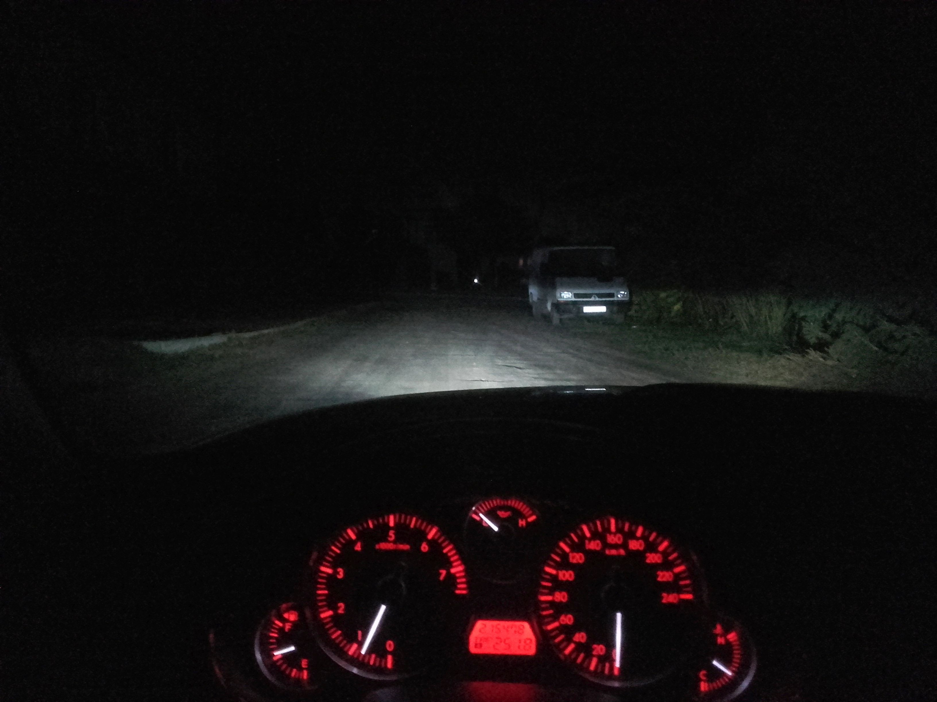

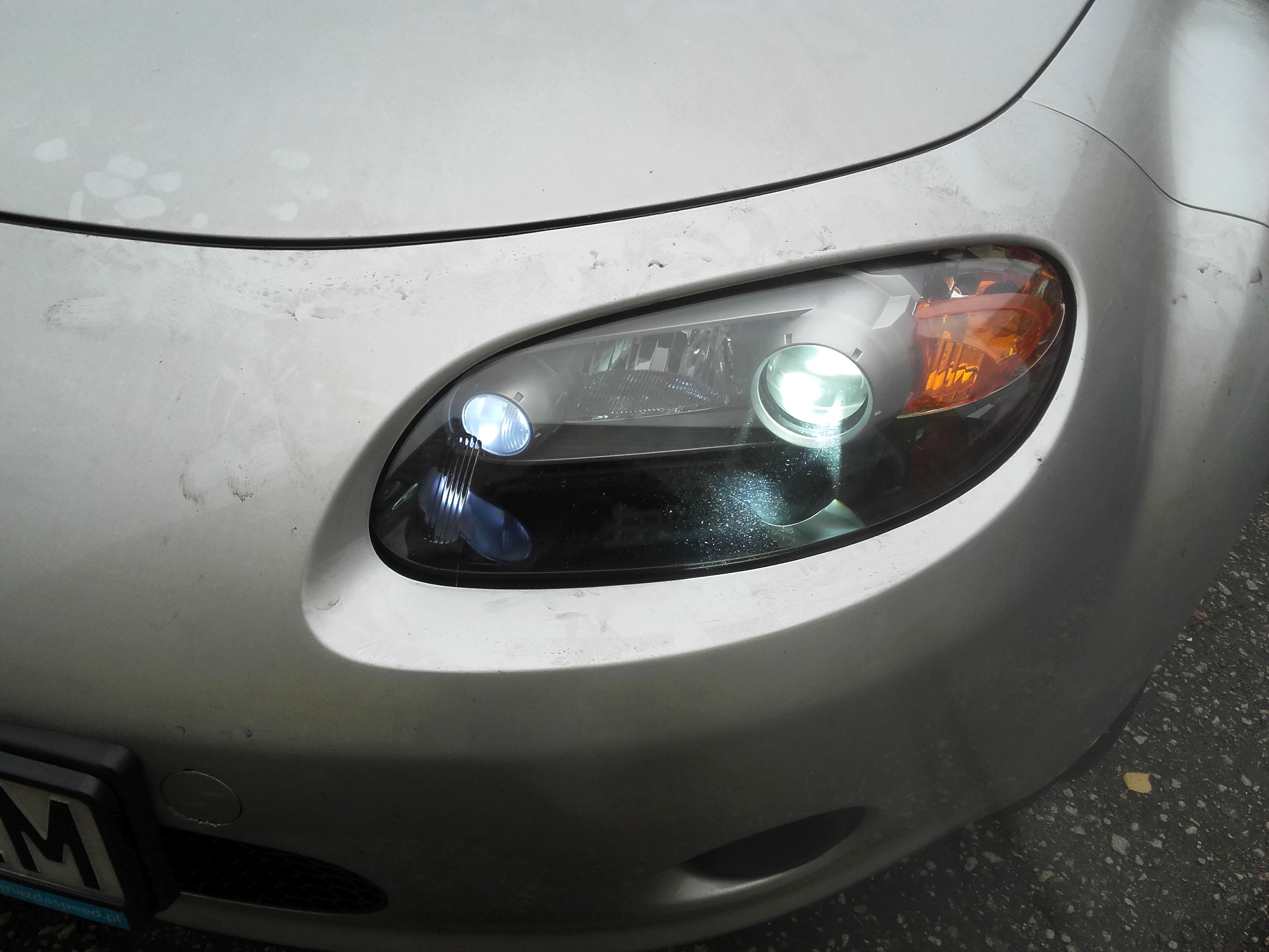

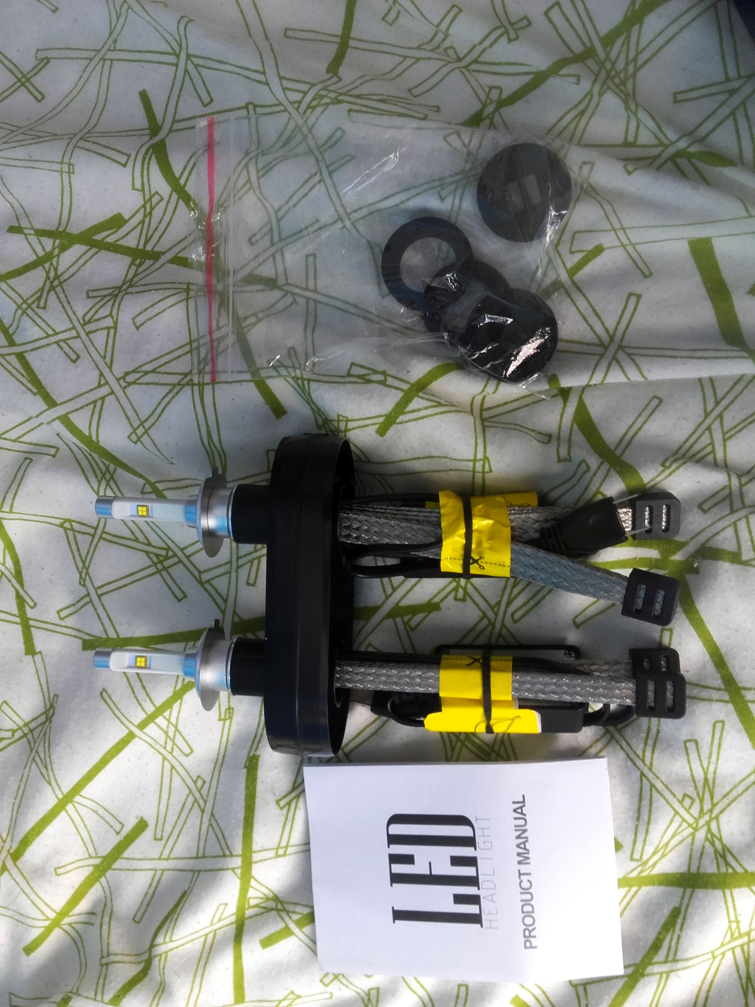

no w sumie to tak, bo to nie dyskusja o olejach... Wracając więc do MXa to zacząłem trochę działać w sprawie spełnienia swojej chorej, zboczonej wizji przednich reflektorów (ma być biało-czarno-pomarańczowo). A więc biało już jest – za sprawą żarówek H7 LED 4generacji (na diodach Philipsa LUXEON MZ LED). Szczerze mówiąc wziąłem je trochę "na próbę", pozostawiając sobie furtkę w postaci możliwości ewentualnego zwrotu. Jednak 9600Lumenów światła i brak wad w postaci złego rozłożenia światła (o które się najbardziej martwiłem) zrobiło na mnie mega wrażenie i stwierdzam, że są one warte tych pieniędzy.
Było jeszcze trochę walki z dopasowaniem pod kolor odpowiednio białego LEDa W5W do pozycji, co widać na zdjęciu. Ale oczywiście Spidi sprostał zadaniu i obecnie już jest idealnie :)
Tak to mniejwięcej wygląda nocą.
Co do czerni – wnętrze reflektora zostanie polakierowane na czarny mat ale raczej dopiero jakoś bliżej wiosny wraz z polerką "szkieł". Pomarańczowe blinkery miały zostać zrealizowane na podobnej zasadzie jak w mojej byłej trójce czyli poprzez zmianę oprawki i żarówki kierunkowskazu na dwuwłóknową. Jednak zamówione oprawki tak mnie rozczarowały jakością wykonania, że odpuściłem ryzykowanie montażu ich do auta... Jest już plan awaryjny i prawdopodobnie zostanie to zrealizowane na fabrycznej żarówce i oprawce przy użyciu odpowiedniego modułu.

Muszę obczaić te ledy, jestem ciekaw jak w MX to się sprawdza w światłach mijania. Tych, które widywałem dotąd, nie odważyłbym się zamontować u siebie, a tym bardziej wyruszyć na nich w trasę po zmierzchu. Tutaj wygląda to nieźle. Twoje odczucia jakie są? Więcej światła na drodze w użytecznym zakresie niż na tradycyjnych?

Bo te które widywales kosztowały pewnie 30 czy 50zł/szt i nadawały się co najwyżej do wykorzystania jako drl... :P W moim odczuciu jest znacznie lepiej niż na żarówkach halogenowych, chociaż w nc i tak nie można było narzekać na seryjne światła. Czy lepiej niż xenon? Tak jak zaproponowales chętnie porównam na spocie pod jakąś ścianą. Wedlug producenta swiatla jest wiecej niz z palnika xenon, w praktyce wedlug mnie jest po prostu porownywalnie. Uważam że barwa mogłaby być jeszcze bardziej zbliżona do seryjnych 4300K to byłoby jeszcze lepiej (bielej), ale niestety ten model w tej generacji zarowki był dostępny tylko w 6000K w związku z czym na białych elementach odblaskowych czy świeżo malowanych pasach widać juz lekko niebieska poswiate...

Na moje ślepe oczy to świecą podobnie do ksenonów, ale jestem sam ciekaw wyniku konfrontacji ściennej ;)

czyli te diody swieca lepiej niz halogenowe zarowki h4 za 5zl? gdzies robili test tych philipsow chyba w motorze lub w autoswiecie to w podsumowaniu napisali ze spodziewali sie gorszych wynikow i te diody swieca ciut gorzej niz zwykle halogeny ale tylko troche. dziwne ze u Ciebie jest jasniej.
troche mnie interesuje ten temat bo jezdze duzo noca i kazda poprawa widzenia jest na wage zlota.

Mogę subiektywnie powiedzieć, że jest zdecydowanie lepiej niż na żarówkach halogenowych. Mam porównanie z xenonem w Maździe 3, ale tak jak zaproponował Adam dla dobra nauki poświęcimy trochę czasu i staniemy pod ścianą z jego NCekiem na fabrycznym xenonie i wtedy może padną bardziej obiektywne opinie.
Co do autoświata to co prawda jeśli już czytam to raczej bardziej ambitną i wiarygodną prasę. Nie mniej jednak zwróć uwagę kiedy przeprowadzali ten test i której generacji żarówek dotyczyły. Ogólnie jeśli będziesz czegoś szukał to najlepiej już 4 generacja (lepsze chłodzenie więc zakładam że i lepsza trwałość) i z założeniem że minimum to 4500Lumenów / żarówkę. No i nie wspominam już, że ewentualne rozważania to tylko przy posiadaniu soczewek...

Jak z wiązką światła? rozchodzi się tak jak z halogenu, czy są jakieś ciemne punkty? bo jak tak patrzę , to też bym chętnie coś takiego sobie sprawił :) sprawdzałeś może na stacji diagnostycznej? | ważny jest dla mnie ten snop światła żeby nikogo nie oślepiać na drodze, bo jak przed każdym przeglądem mam zmieniać na normalne h1 to nie bardzo mi się uśmiecha :
