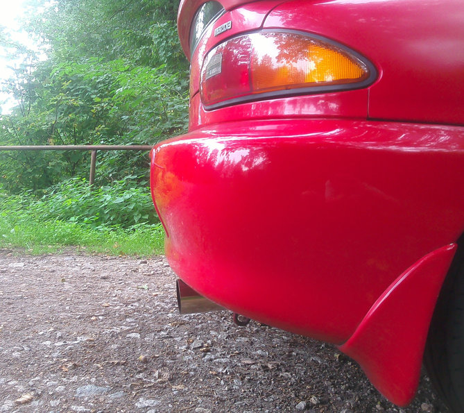

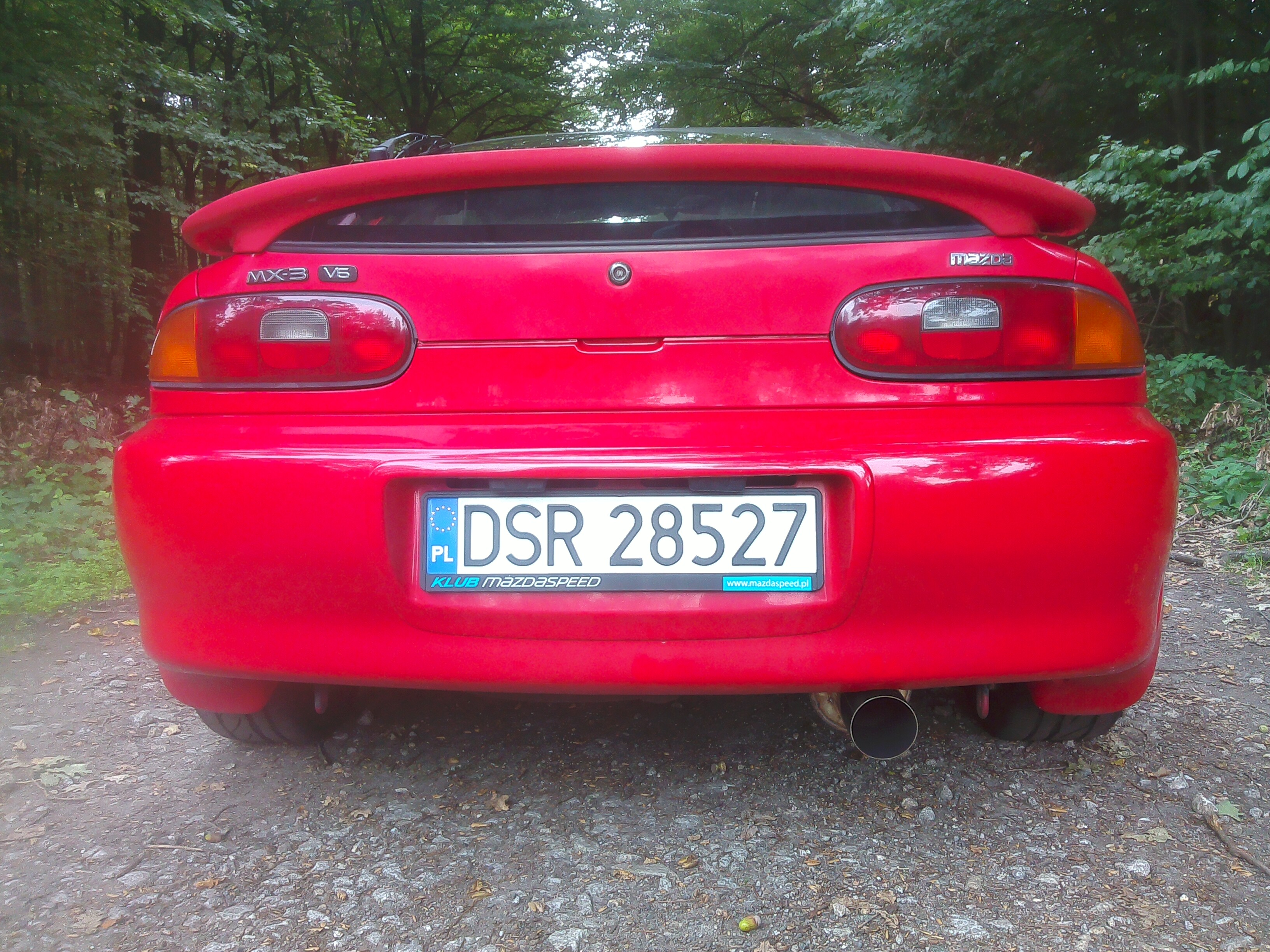

Mazda wreszcie ucichła za sprawą 2,5' wydechu. Jest bardzo cicho, za cicho jak dla mnie. Myślę, że jest lekko głośniejsza niż w serii. O dziwo nie występuje typowe buczenie.
Wydech niesamowicie wzmocnił dolną partię obrotów. "Wyżej" też jest lepiej, także 2,5' to nie jest za dużo.
Nie posiadam zdjęć całego wydechu z racji tego, że muszę jeszcze przykleić matę termoizolacyjną w okolicach katalizatora, ponieważ mocno grzeje tunel środkowy.
Nie mam pojęcia dlaczego dymi, na samych kolektorach nie występowało to.

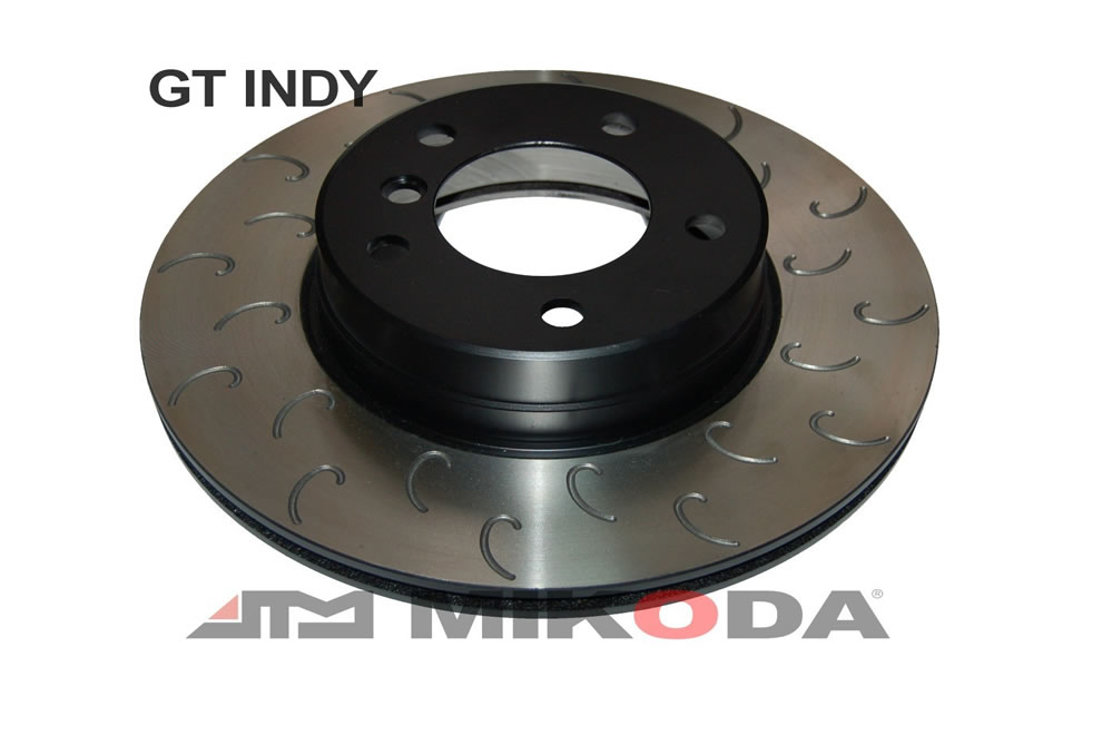

Ciągle jeżdżę na pękniętej tarczy od Track Day'u w Poznaniu. Właśnie zamawiam nacinane Mikody M6 2.3 GG "4x100 Edition". Szkoda, że Mikoda nie produkuje już takich tarcz:
Taka byłaby ideałem.

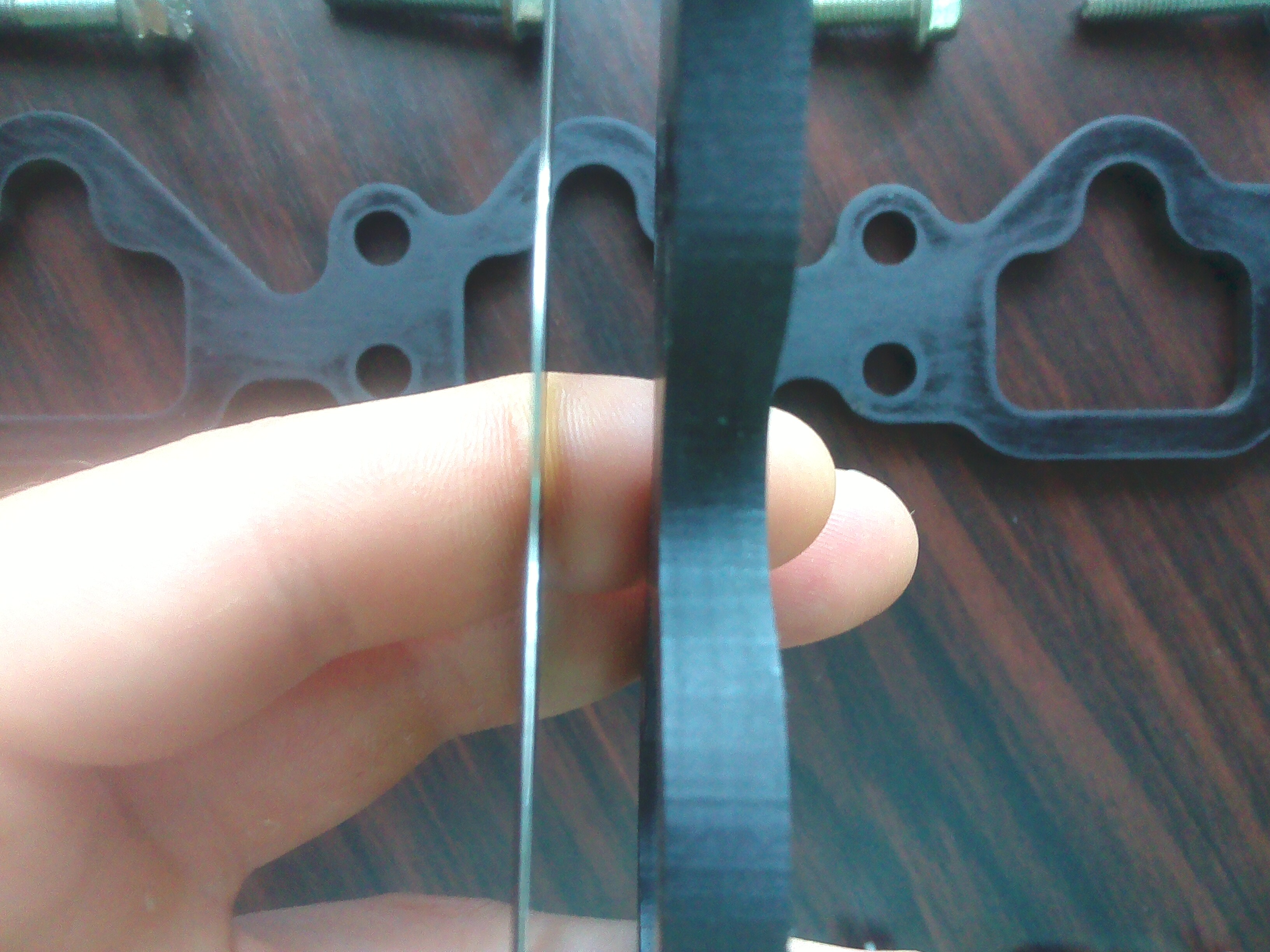

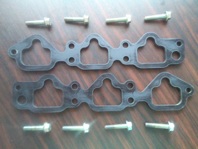

Zostawmy już w spokoju te nasze niereformowalne dziady... Czas odsłonić kolejną kartę. Outlaw Engineering Phenolic Thermal Spacers:
Oczywiście od Radzia.

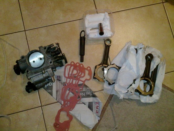

Pochwal sie przepustnica, jaka srednica otworu, custom czy przerobka?
Od: 20 mar 2010, 17:01
Posty: 1804 (19/17)
Skąd: Zielona Góra
Auto: 323f BA GT KL
323 BG GT BP
Postprzez mx-3lover » 1 wrz 2016, 09:20
Coś słabo śledzisz wątek. :P
Pod koniec 19 strony masz jedno, skromne zdjęcie. Jest to przepustnica KL01 z przewierconym kanałem tak aby działał krokowiec KL31. Maksymalny rozwiert 67mm. Radekkm pewnie ściągnął ją ze Stanów, bardzo przypomina ich "produkcję". Zdjęcie od Radka z tematu:
http://www.mazdaspeed.pl/forum/viewtopic.php?p=1651907#p1651907
