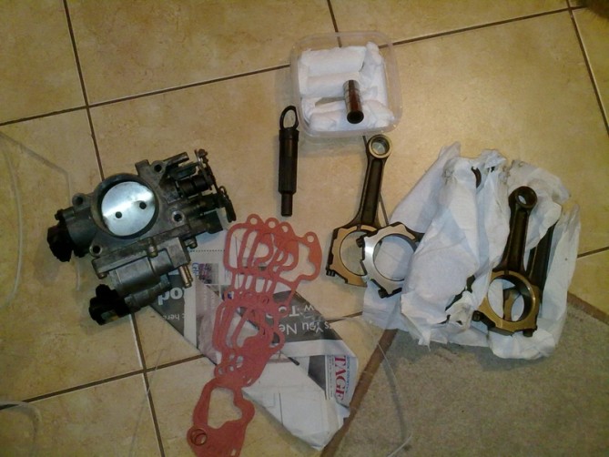

Postprzez mx-3lover » 31 sie 2016, 14:13
Zostawmy już w spokoju te nasze niereformowalne dziady... Czas odsłonić kolejną kartę. Outlaw Engineering Phenolic Thermal Spacers:
Oczywiście od Radzia.
und CRX fan
Od: 2 kwi 2011, 22:58
Posty: 576 (2/7)
Auto: Mazda MX-3 EC KL-ZE '93
Toyota Yaris I 1SZ-FE
Postprzez misiak89-89 » 31 sie 2016, 19:47
Pochwal sie przepustnica, jaka srednica otworu, custom czy przerobka?
Od: 20 mar 2010, 17:01
Posty: 1804 (19/17)
Skąd: Zielona Góra
Auto: 323f BA GT KL
323 BG GT BP
Postprzez mx-3lover » 1 wrz 2016, 09:20
Coś słabo śledzisz wątek. :P
Pod koniec 19 strony masz jedno, skromne zdjęcie. Jest to przepustnica KL01 z przewierconym kanałem tak aby działał krokowiec KL31. Maksymalny rozwiert 67mm. Radekkm pewnie ściągnął ją ze Stanów, bardzo przypomina ich "produkcję". Zdjęcie od Radka z tematu:
http://www.mazdaspeed.pl/forum/viewtopic.php?p=1651907#p1651907
Może uda mi się zrobić z Mazdy Hondę. :D
