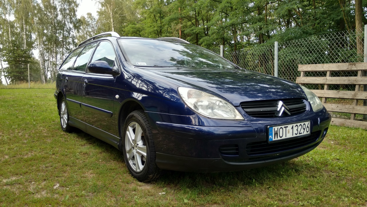

W niedzielę udało się przepolerować drugi reflektor. Zdjęcia średnio oddają efekt, ale jestem zadowolony.
Udało się też w miarę ogarnąć Hydrofora z zewnątrz. Muszę jednak powrócić do zamiaru polerki, jakiś !$%Jo^$% )$*(* przerysował mi cały prawy bok
