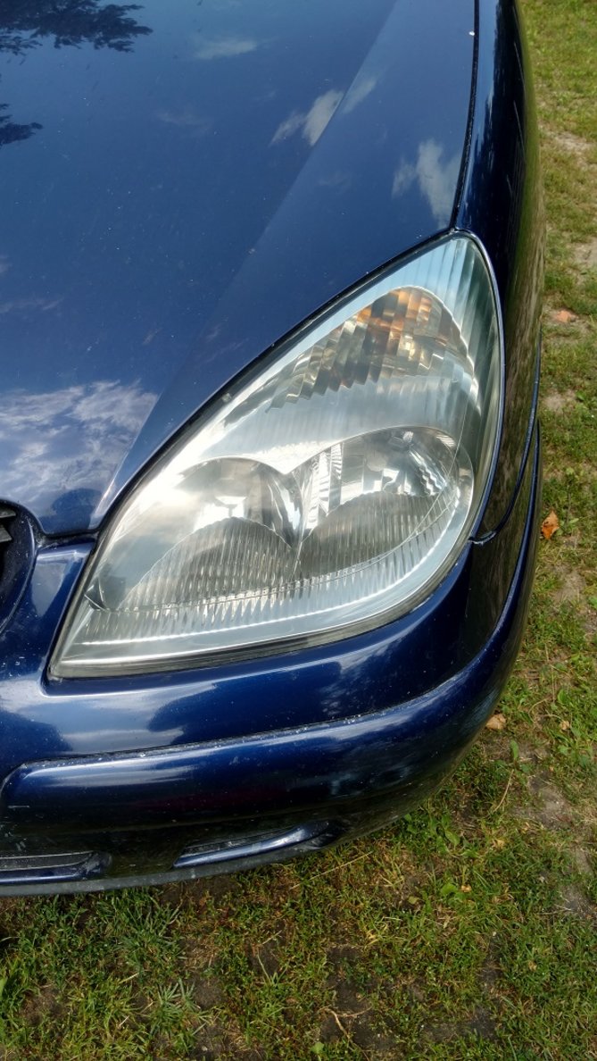

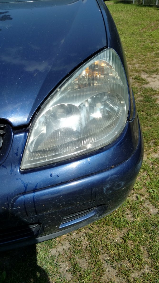

W niedzielę udało się przepolerować drugi reflektor. Zdjęcia średnio oddają efekt, ale jestem zadowolony.
Przed
Po
