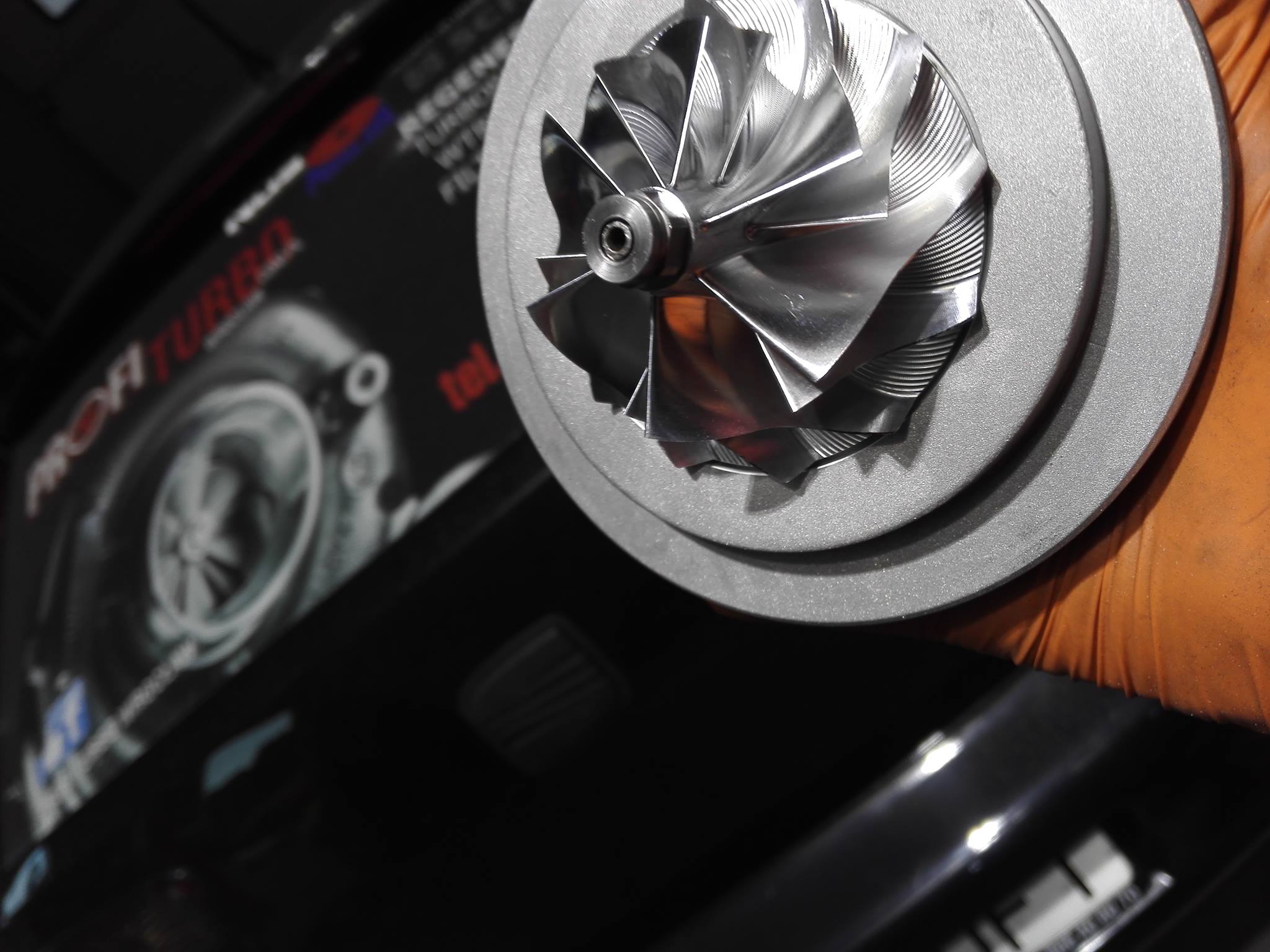

A tak wyglada gotowe turbo.
@Olrzyn – ile taka przyjemność ?
