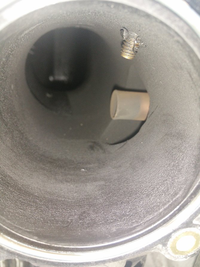

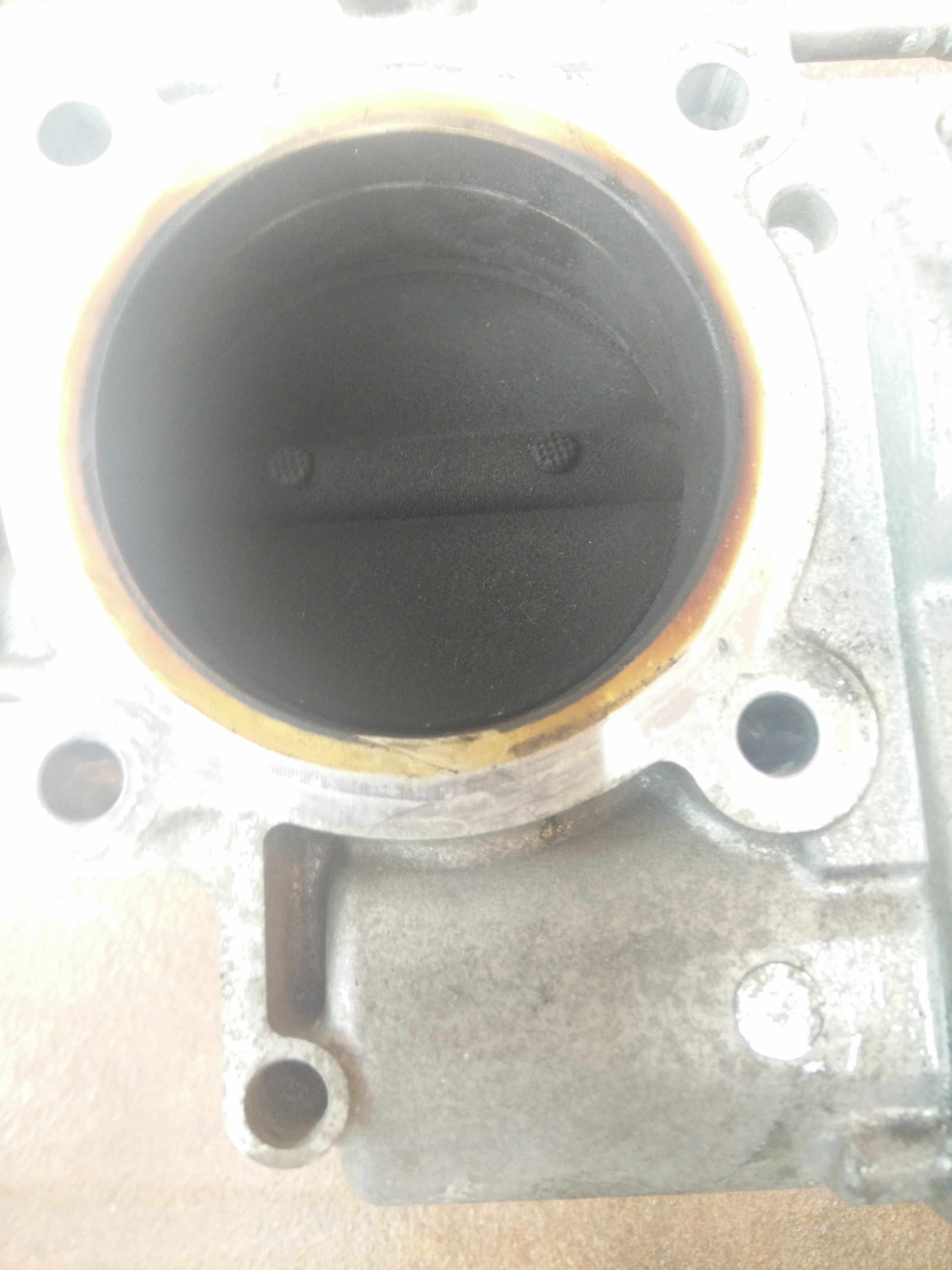

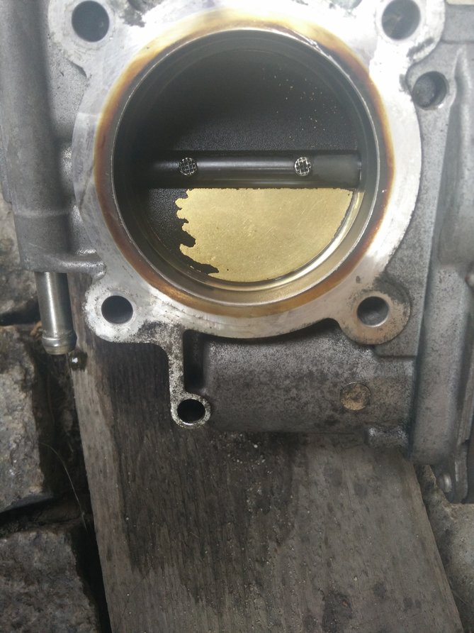

Ja dzisiaj zabrałem się za czyszczenie przepustnicy i na pewno w okresie dłuższego wolnego czasu, ściągnę kolektor dolotowy i będę go czyścić, bo jest troszkę nalotu.
Sponsor zdjęć nieznany, nieznany półśrodek w postaci telefonu ratował relacje – Xperia Neo V. :P
Przepustnica zaraz po demontażu
Widok do kolektora dolotowego
Czyszczenie przepustnicy w toku

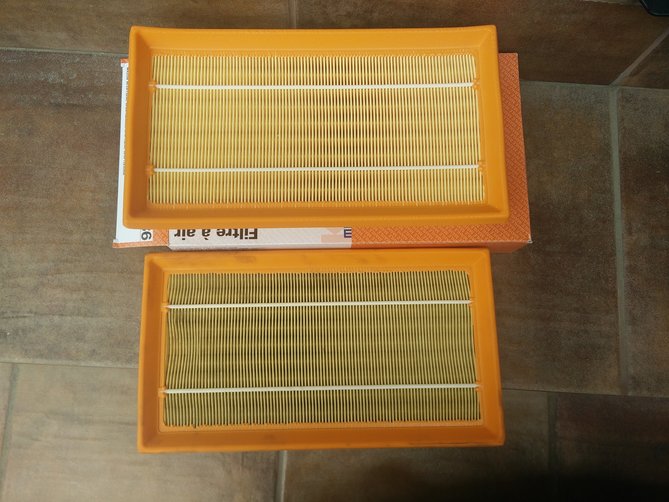

Przy okazji wymieniłem filtr powietrza, w poniedziałek u znajomego wymienię olej. Mógłbym sam, ale nie mam nasadki do odkręcenia filtra... Także wstrzymam się do poniedziałku, bo będzie więcej wolnego czasu – od samego rana 2 strony badań.
Wymiana filtru powietrza

Czym kolego czyściłeś przepustnicę, bo chyba u siebie też będę musiał to zrobić, bo cosik wysoko obroty mi trzyma zbyt długo.. ??

Przepustnice czyściłem benzyną ekstrakcyjną. Powiem, że w niedzielę nie miałem sił nigdzie wyjechać, ale dziś rano jakby bardziej newralgiczna reakcja na pedał gazu jest. Po 5km, niby rozgrzaniu płynu, na rondzie trzymała mi 1.3k rpm, ale po przegonieniu jej troszkę wartość spadła poniżej 1k rpm, pewnie się ustawia, bo to wszystko jest elektrycznie. Chciałem osobiście sprawdzić czy się sama ustawi, czy wymagany będzie jej reset poprzez odpięcie klem z akumulatora.
