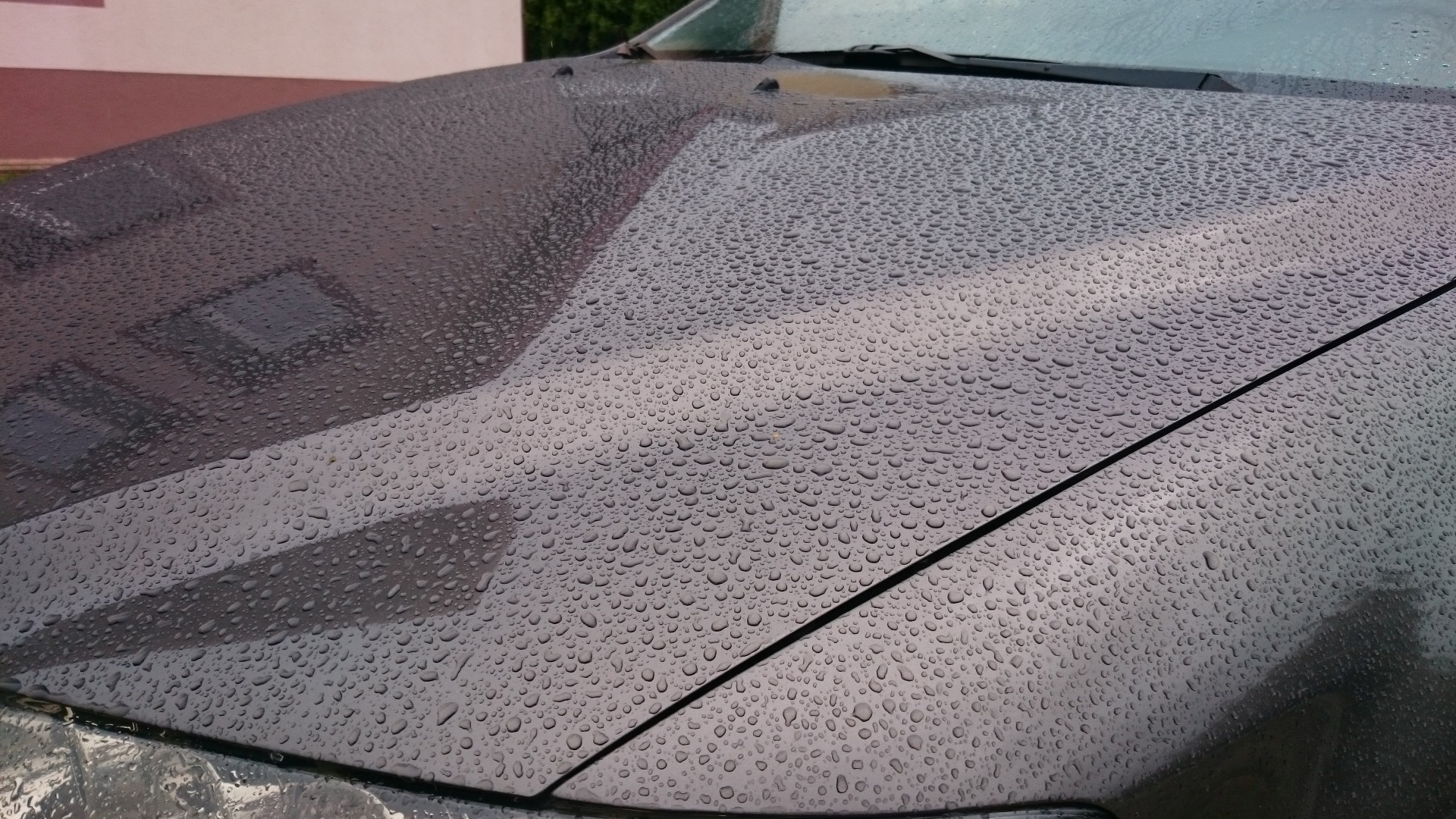

A tak na osłodę tak wyglda maska 2 miesiące po uzyciu WetCoat'a firmy Gyeon:
W międzyczasie auto było myte na myjni bezdotykowej kilka razy. Jak widać powłoka trzyma się dobrze <spoko>
