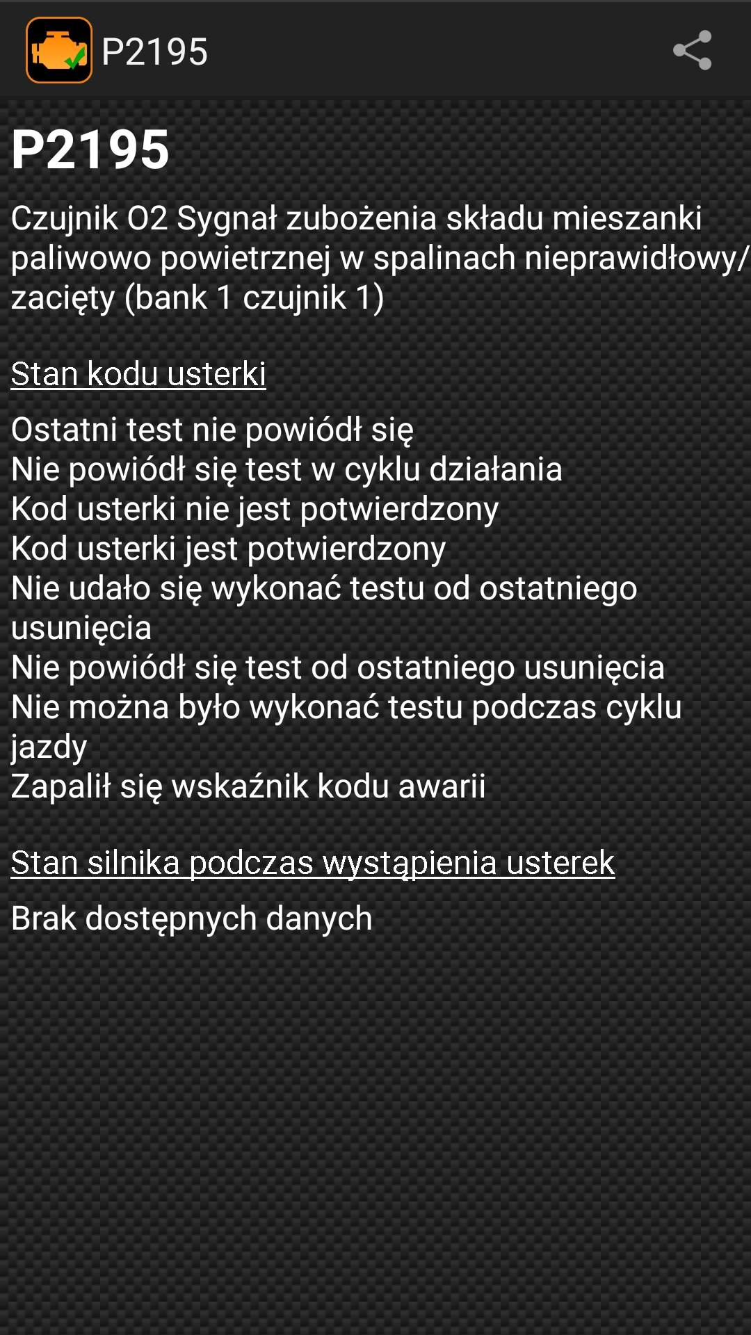

Postprzez Darek200691 » 11 gru 2017, 18:25
Po jakimś czasie postanowiłem kupić nową sonde lambda przed kat.
Wymieniłem i po trzech dniach wywala mi błąd: P2195
Widoczny na zdj wraz z parametrami:
Proszę o radę czy nowa wykrywa coś czego stara nie wykryła czy kupiłem bubel... i lepiej go odesłać.
Dodam ze ten błąd wyskoczył w tym samym miejscu na wzniesieniu już 2 razy .
Po podłączeniu komp i skasowaniu normalnie oscyluje między 0.2-0.9V.

Postprzez rafik256 » 12 gru 2017, 00:37
Masz sondę UEGO także nie wiem skąd bierzesz oscylację jak dla napięciowej, którą masz tylko za katem. Jesteś pewien że patrzysz na to co trzeba??
Ale to akurat mniej ważne.... Patrz na korekty i AFR to jest istotne. Korekty maja być bliskie 0 (wytępia tylko dla niskich i średnich obciążeń). AFR na postoju i jałowych 14.7, a w czasie jazdy idzie do 12.3 przy pełnym bucie. W normalnych warunkach nigdy nie może być wyższe niż 14.7.
Jak widać u Ciebie korekta krótka doszła do max zakresu regulacji składu mieszanki i wywaliło błąd. Z tego wynika, że za dużo tlenu. Tak jak @marcin255 napisał – nieszczelność. Sprawdź jeszcze jakie masz ciśnienie w kolektorze na jałowych obrotach przy wyłączonych wszystkich odbiornikach.
