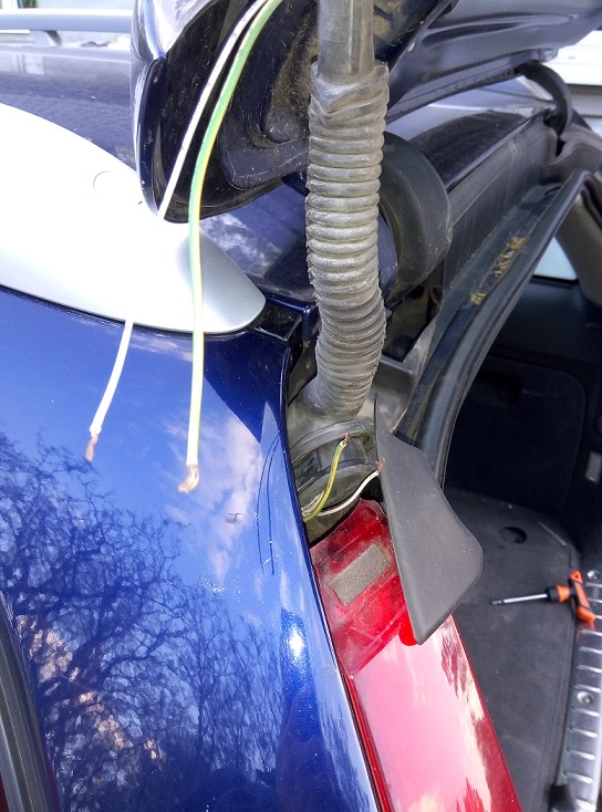

Udało się też powalczyć z niedziałającą elektryką i tym samym do żywych wróciła wycieraczka klapy, oświetlenie bagażnika i schowka oraz podnoszenie/opuszczanie auta z poziomu bagażnika :) Winna była wiązka w peszlu między budą a klapą.
