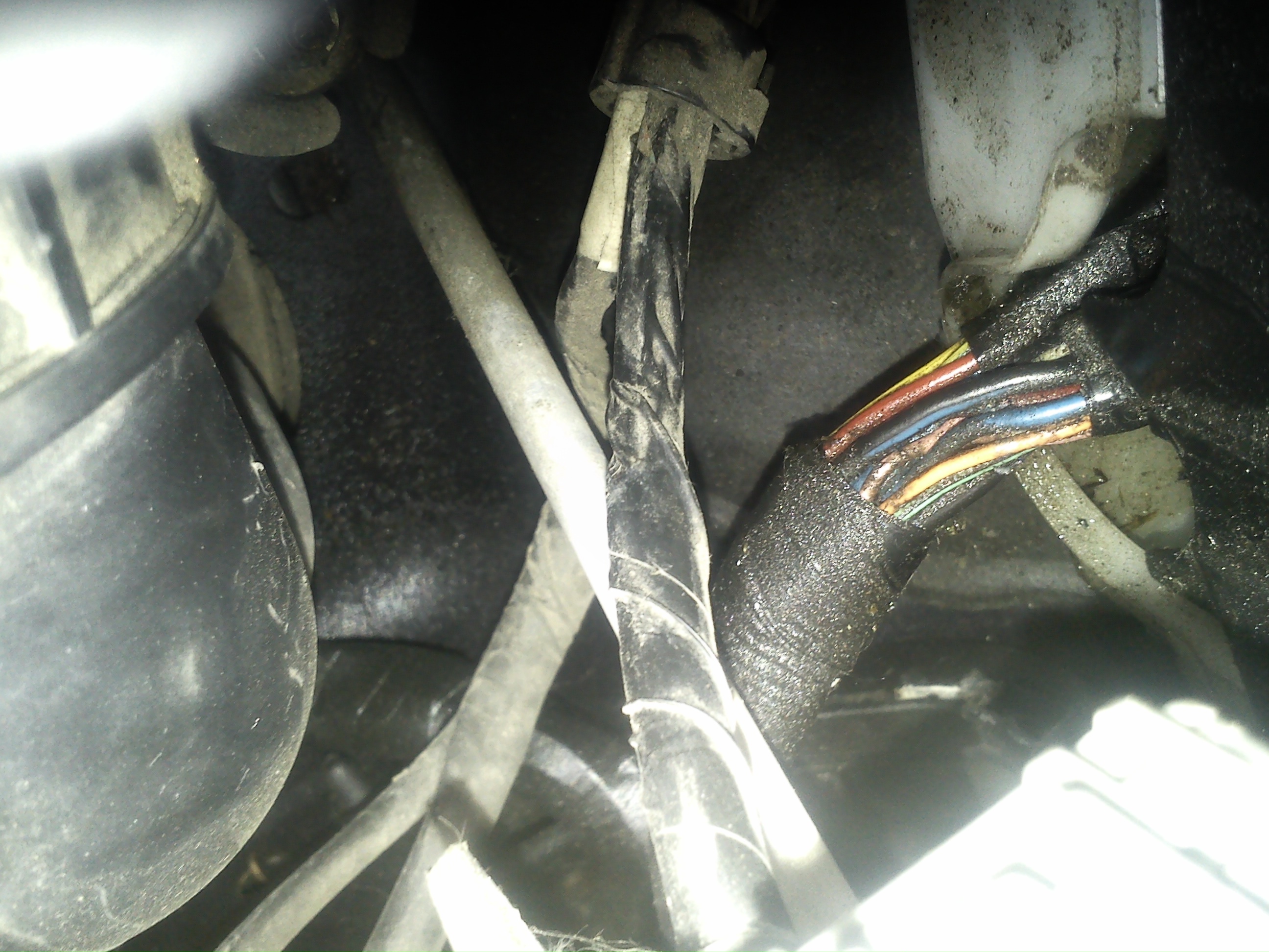

Postprzez dzaper » 30 maja 2016, 19:05
siema ponownie. troszke wiécej wiem na temat tego wycieku. wycieka dokladnie z wiázek elektrycznych <co?> .Jedyne miejsce jakie jeszcze znalazlem mokre od ropy to jakis czujnik przy pompie zakonczony czerwona wtyczka

Postprzez Neonixos666 » 30 maja 2016, 22:30
zawór TCV przecieka, zajrzyj też do kompa w nogach pasażera.

Postprzez dzaper » 31 maja 2016, 08:37
Tak masz racje tam tesz jest ropa. idzie ten czujnikk wymienic samemu i nie zapowietrzyc ukladu paliwowego?

Postprzez dzaper » 11 cze 2016, 10:31
Witam tcv wymieniony zdecydowałem się wymienic to samemu. I faktycznie nie było żadnego problemu z odpaleniem auta. Mam wrażenie że auto zaczęło plyniej przyspieszać. Mam nadzieję że wyciek zlikwidowany <jupi>
