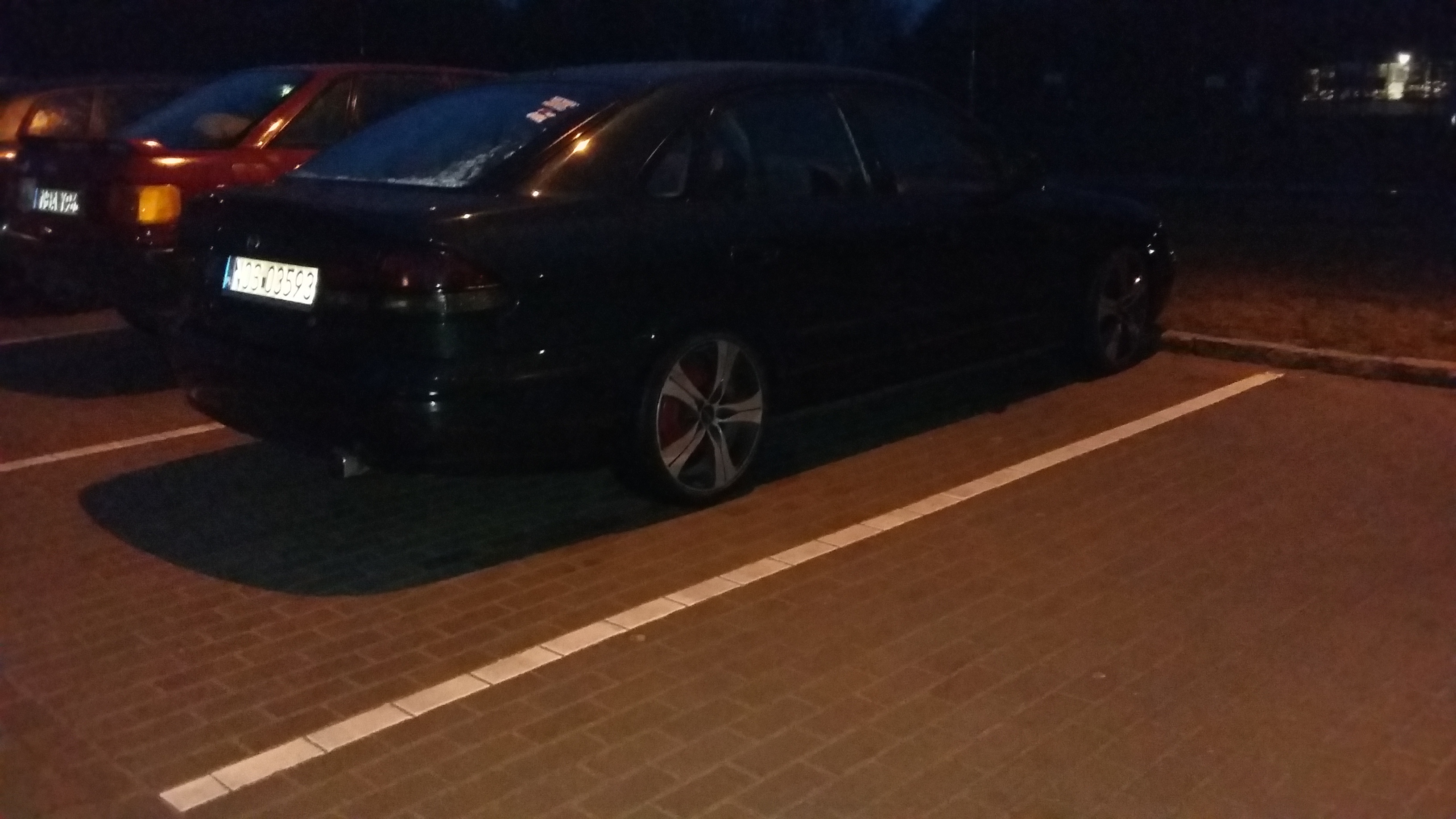

Żarówki jak dobrze pamiętam jakieś k5000 z brico :D ale świecą o wiele lepiej niż wcześniejsze . O kole również nie będę dyskutować wsadzone to co miałem i tyle. Mam kupca ale co ja mam kupić wtedy innego to nwm :( Patrze po stronach Niemieckich bo mam możliwość kupna tam może doradźcie jakiś model jakie et żeby to ładnie siadło i jaka szerokość największą tu wejdzie ? :D
Łapcie jakieś fotki sory trochę nie wyraźne ciemno i robione tel :

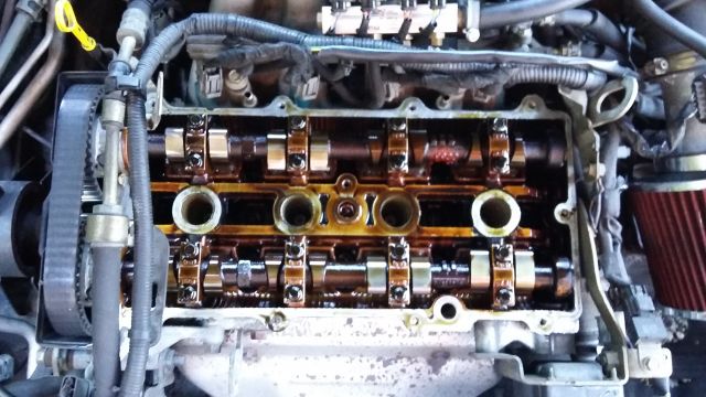

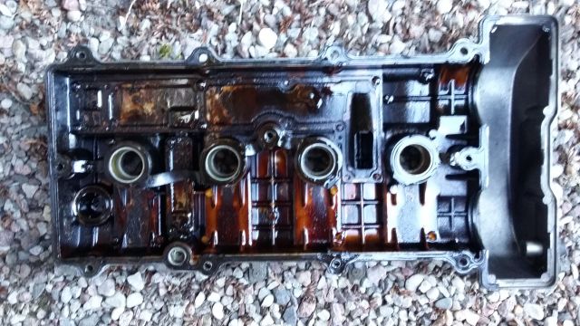

Witam . Wymieniłem uszczelkę pokrywy zaworow (trochę się pociła ) – elring . Pokrywa była strasznie zabrudzona w osadzie (wszystko oczyszczone ) nie wiem to wina oleju czy po prostu taki przebieg juz i norma ? A i są do kupienia takie kółka co myślicie lepsze by były wejdą ? Et35 8j i oponki 215/40/17
