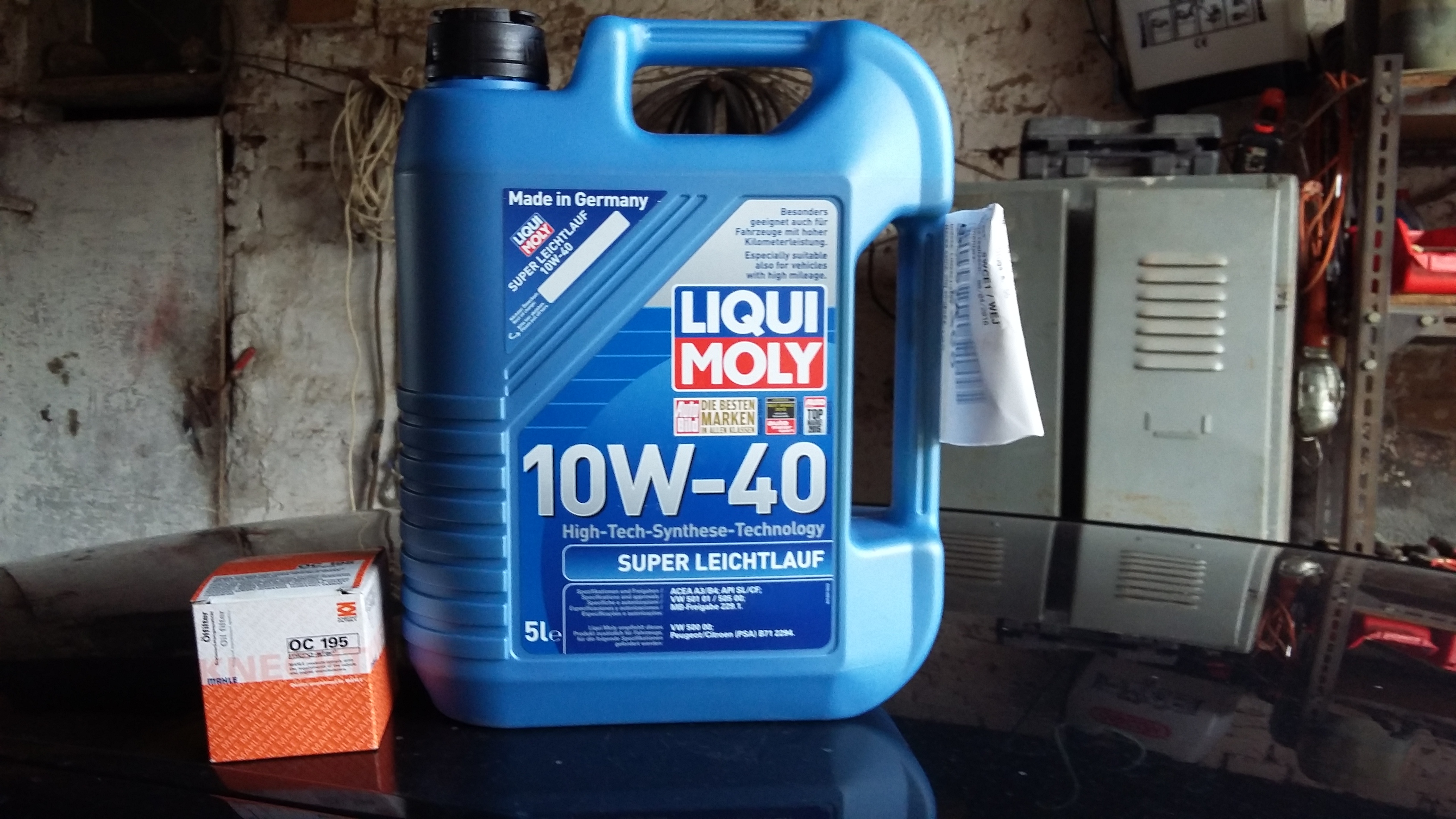

Wczoraj wymieniłem olej z filtrem (233500k)

Postprzez Dominator » 10 kwi 2016, 10:14
Czemu taki gesty olej? Silnik już kaplica?

Postprzez DamianoV6 » 10 kwi 2016, 10:31
Lepiej sobie samemu wymienić bo mechanik wleje na 100% 10W xD jak nie ma kartki... Lepiej wlać ten 5W i niech sobie weźmie ten litr czy nawet 2 na 8k km niż lepić silnik 10W

Postprzez Beny » 10 kwi 2016, 10:55
Ale macie misje z tym straszeniem oliwa 10w40 <glupek2> Kupił wleje i silnik sie nie rozpadnie.Miałem Vke bez remontu i 250tys na liczniku,6 lat lałem 10w/40 i nic sie nie zalepiło :)

Postprzez Dominator » 10 kwi 2016, 11:01
Może i być tak. Jednak silnik lepiej pracuje na 5W, więc patrzył bym również pod tym kątem. I jeszcze jedna rzecz..fp i fs lubią się zapiekać na kiepskim oleju, kl nie miał takich przypadłości, prędzej się zatrze ;)

Postprzez Góral97 » 10 kwi 2016, 11:11
Trochę uszczelniacze puszczają musze w wolnej chwili zabrać się za to . A olej taki wlany bo wcześniej też był taki jeździ dobrze dużo nie ubywa 50k prawie zrobiłem na 10W40 i nie widzę żeby silnik stracił na mocy czy inne skutki ..

Postprzez rafał88 » 10 kwi 2016, 11:38
Na mocy nie bedzie tracił ale wkoncu pierscieni sie tak zalepią ,ze bedzie brał jak zły :P Fabryka dawała 5w30 to po co to zmieniać????
Postprzez Góral97 » 11 kwi 2016, 07:56
Ktoś już wcześniej zalał go 10w40 wiec był by sens przejść na 5w30 ? Toć to by piło pewnie strasznie :D

Postprzez rafał88 » 11 kwi 2016, 08:02
Chyba kpisz :P Mnostwo ludzi przeszło na 5w30/40 i nie ubywa wcale wiecej a nawet mniej, bo lepiej taki olej utrzymuje film olejowy i ma lepsze własciwosci smarujace. Ja nawet nie zastanwiałbym sie tylko lał 5w30/40 a napewno silnikowi to nie zaszkodzi.

Postprzez sadek1893 » 11 kwi 2016, 16:10
Co do oleju, moja Madzia jest od ponad 20 lat u nas i od początku miała zalewany 10W40, najpierw Quaker State, przez Penzoil, kończąc na Agip'ie na którym ja przejąłem auto i jeżdżę dalej na nim. Z silnikiem nie dzieje się nic, fakt jest faktem, że oleje 0W-5W, czyli syntetyki mają lepsze właściwości smarne, wyższą lepkość, utrzymują film olejowy zapobiegając "rozruchowi na sucho", ale dobry półsyntetyk też będzie spełniał swoje zadanie. Będąc kiedyś z tatą w serwisie Mazdy w Łodzi, lata temu jak w mojej okolicy mechanicy bali się dotknąć wszystkiego co japońskie, mechanik powiedział "Oby temu silnikowi nie zabrakło oleju, to będzie jeździł, a jak się mu wymieni po 10 kkm to przejeździ Pana i Pana dzieci" ( co się potwierdza :D ). Nie chce podważać opinii, ale dobry 10W wcale nie jest taki ostatni :)

Postprzez Adoz » 11 kwi 2016, 16:58
Dokładnie tak, u mnei w rodzinie też tyle mazd się zjeździło i robiły duże przebiegi i każda była zalana 10w40 i nigdy nic się nie działo.

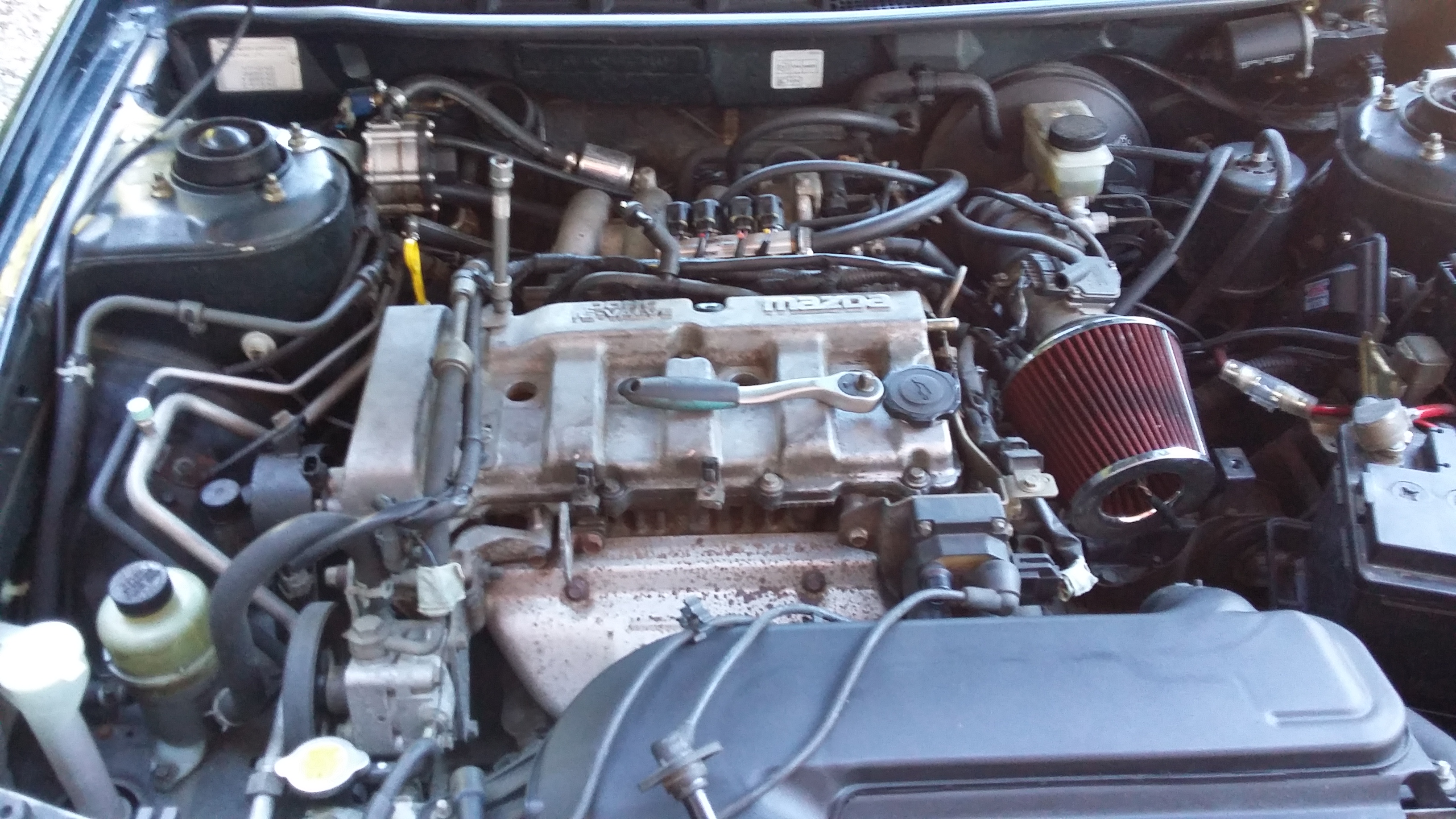

Witam . Wymieniłem uszczelkę pokrywy zaworow (trochę się pociła ) – elring . Pokrywa była strasznie zabrudzona w osadzie (wszystko oczyszczone ) nie wiem to wina oleju czy po prostu taki przebieg juz i norma ? A i są do kupienia takie kółka co myślicie lepsze by były wejdą ? Et35 8j i oponki 215/40/17
