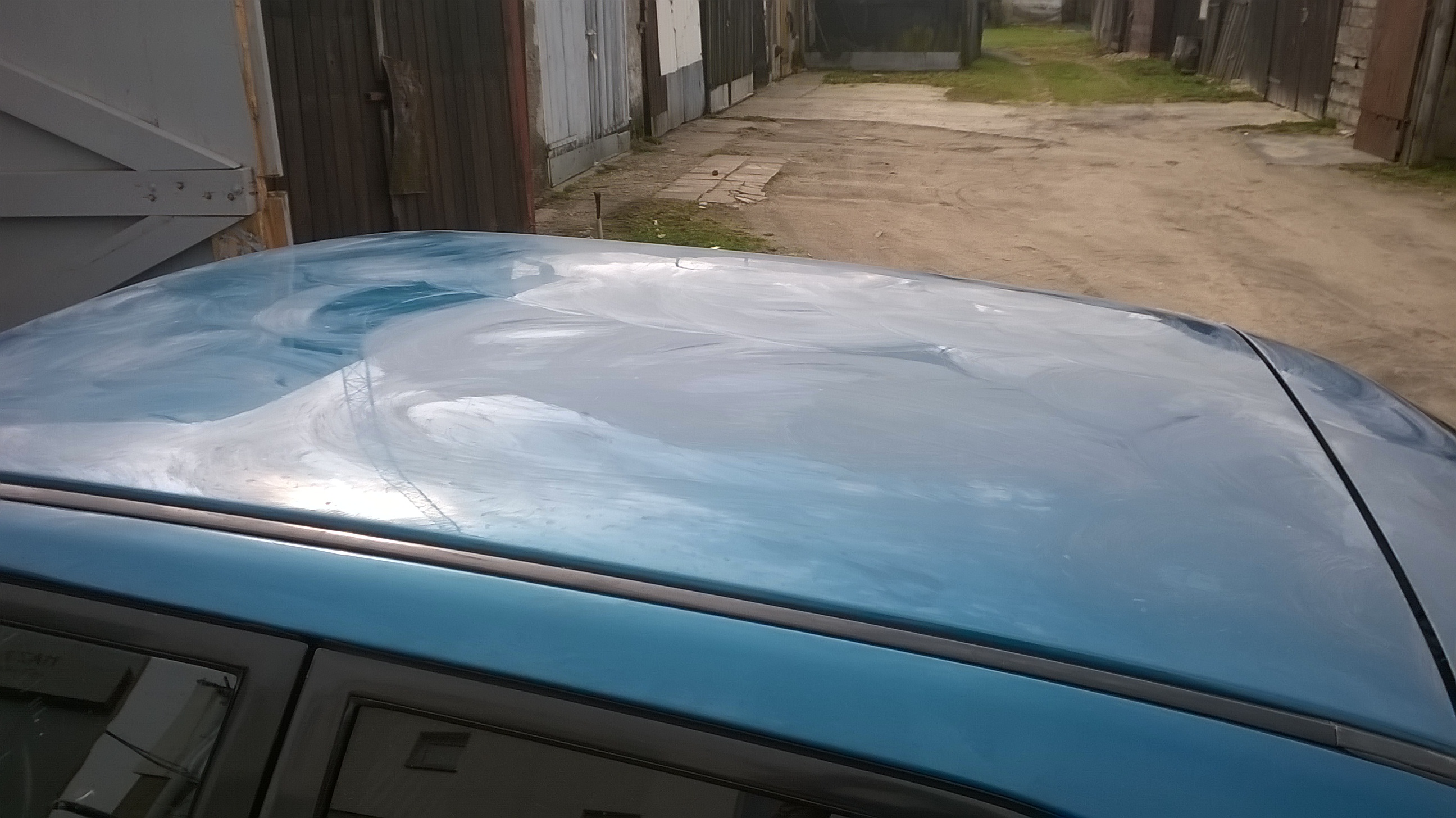

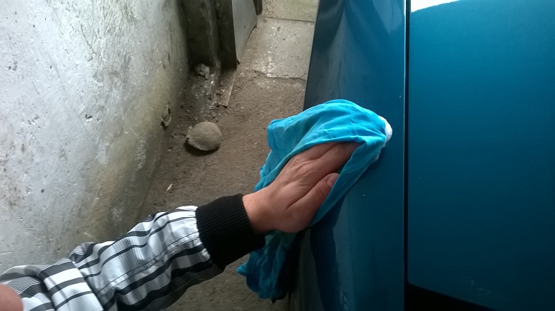

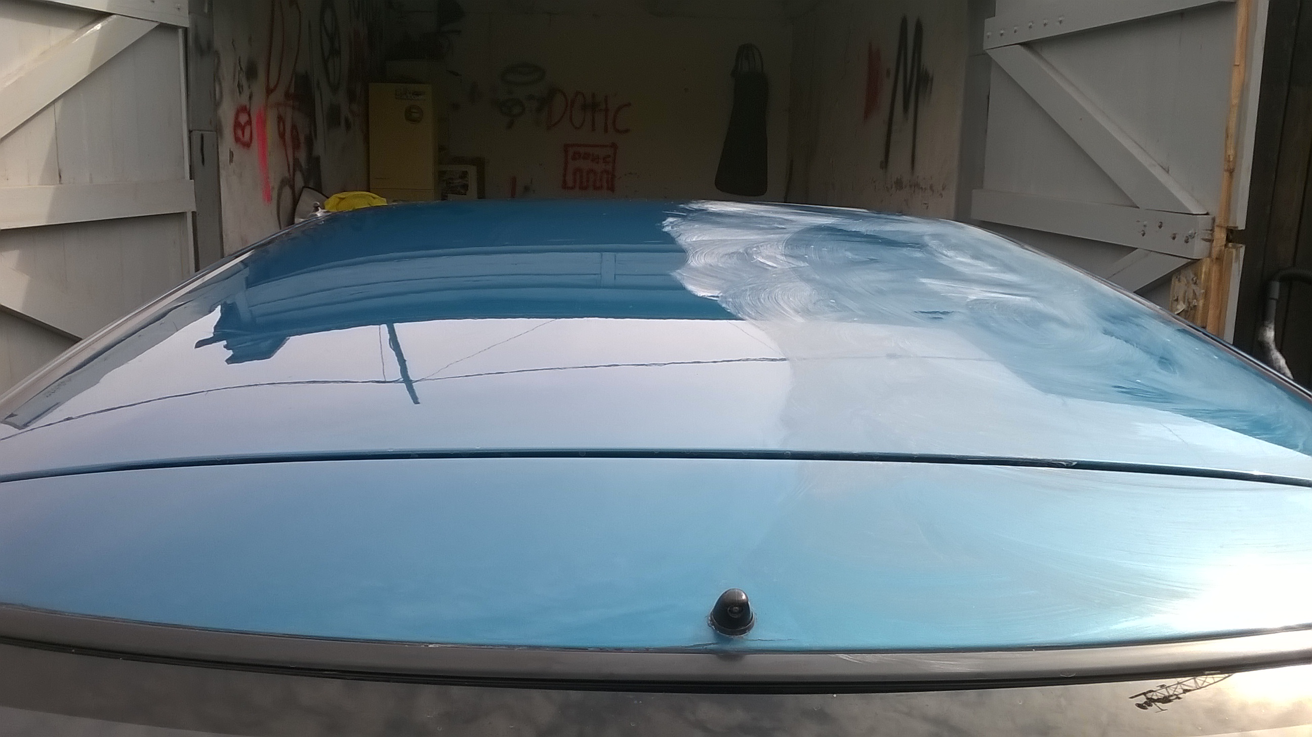

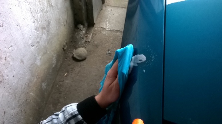

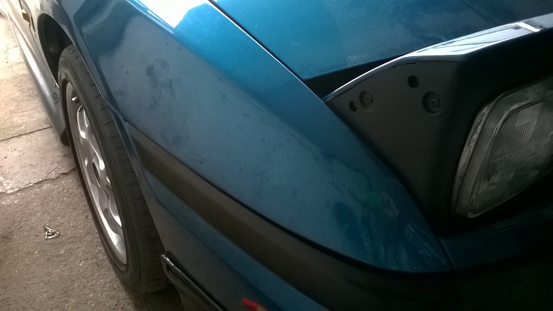

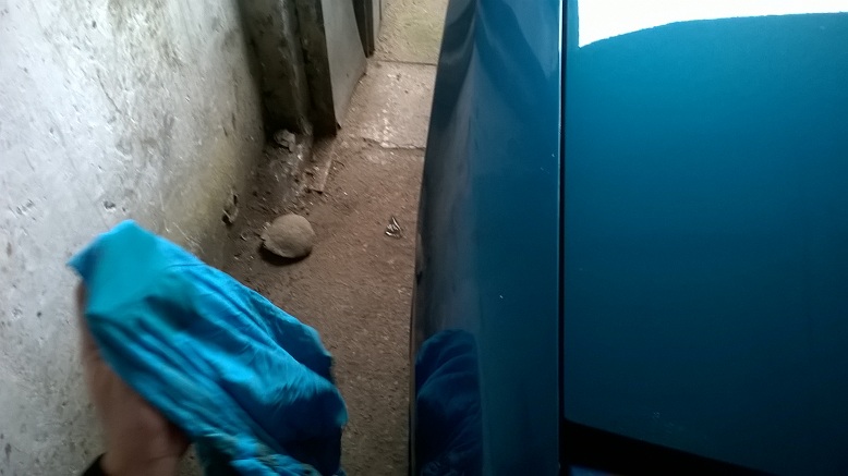

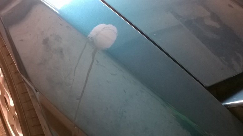

Dziś musiałem znaleźć sposób na zacieki z wapna które powstają przez nieszczelny dach w garażu . Ratunkiem okazał się cilit kamień i rdza :D usuwa zacieki idealnie i nie niszczy lakieru . Może ktoś ma podobny problem w swoim wozidełku to będzie wiedział jak je usunąć <lol>

Postprzez caroleck » 10 kwi 2016, 18:31
dobrze, że miałeś wosk na madzi to kamień tak mocno się nie wbił w lakier :D
Efekt na zdjęciach bardzo fajny. Mazda jak nówka wygląda. Ale zdjęcia pewnie nie oddają pełnego efektu :)
