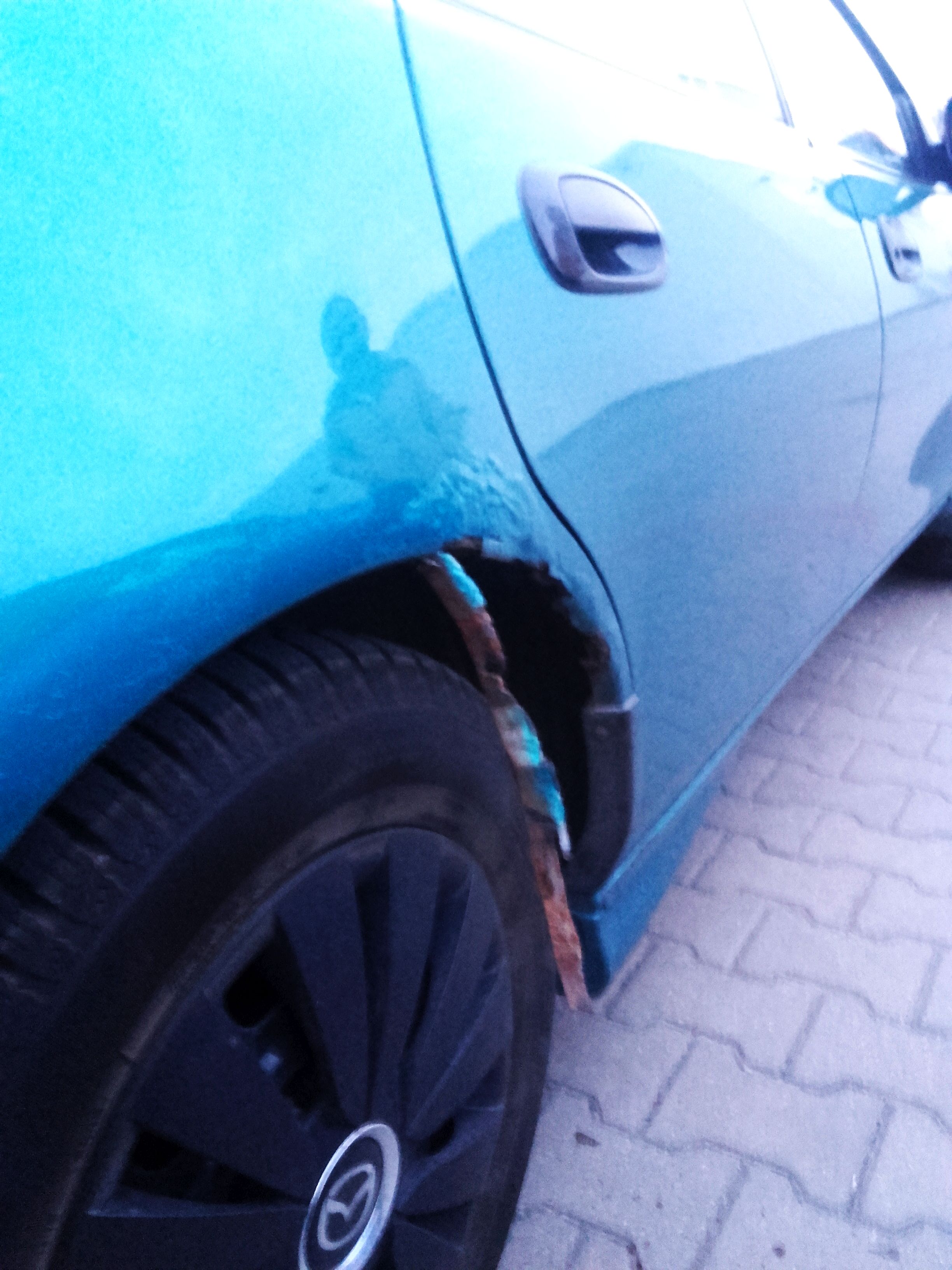

Postprzez caroleck » 30 mar 2016, 09:51
nadkola to masakra ale już mam prawie kupione reperaturki i czekam na swoją kolej u lakiernika. :D
Obydwa nadkola w ręku się rozpadają :D
Reperaturki kupione :D

Postprzez Bartsan » 30 mar 2016, 15:25
Czad :D I jak to dalej z tymi reperaturkami ? Wycinka, wspawanie i lakierowanie ? Pytam, żeby wiedzieć, przy okazji przyszłych prac u siebie. Mam cichą nadzieję że już następny spocik będę miał z wami zaliczony. Tyle pytań czeka na odpowiedź :D

Postprzez caroleck » 30 mar 2016, 15:33
Bartsan napisał(a):Czad :D I jak to dalej z tymi reperaturkami ? Wycinka, wspawanie i lakierowanie ? Pytam, żeby wiedzieć, przy okazji przyszłych prac u siebie. Mam cichą nadzieję że już następny spocik będę miał z wami zaliczony. Tyle pytań czeka na odpowiedź :D
Tak jak napisałeś. Cena usługi troche duża ale trzeba to ogarnąć :)
