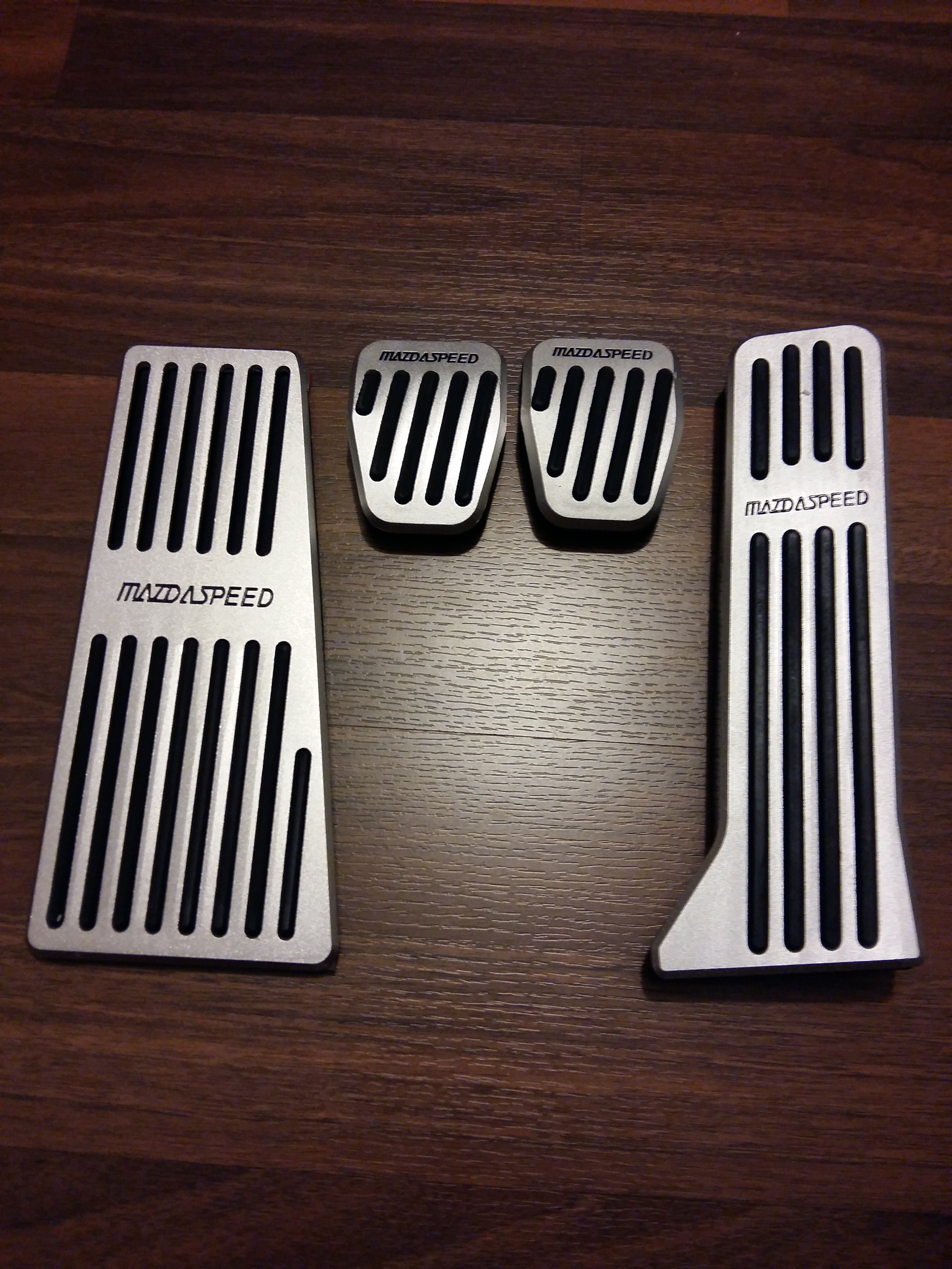

Następne dodatki do TEJ układanki:

Postprzez Papi » 21 mar 2016, 20:10
Może ja sobie na swoim znaczek mazdy nakleje :D

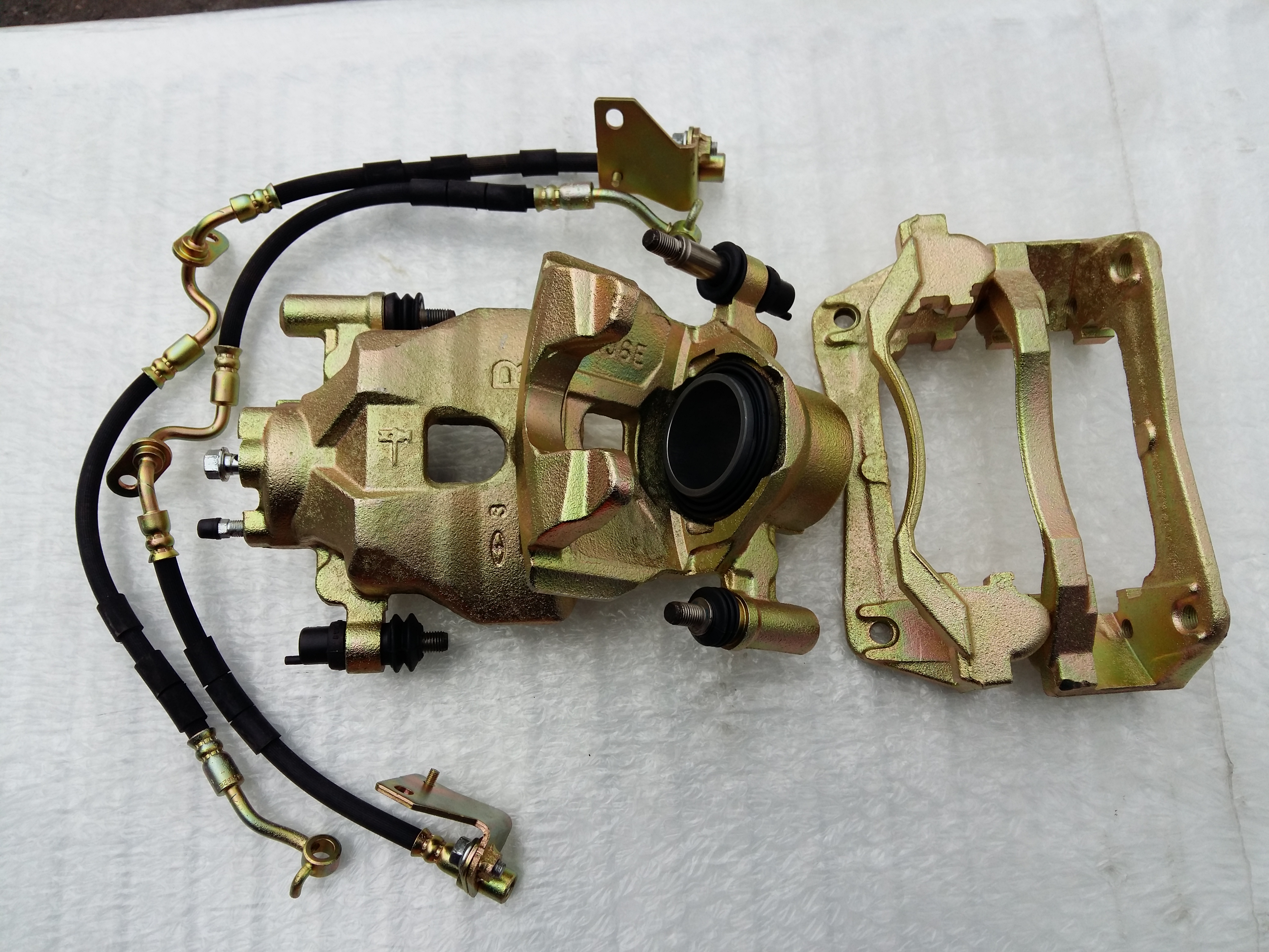

Postprzez risto77 » 22 mar 2016, 13:01
Sprzedam. Szukać w odpowiednim dziale ;)
Mazda 6 fi tarczy 283mm

Postprzez Barthek » 22 mar 2016, 20:43
Skąd takie fanty w postaci tych nakładek? :)

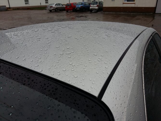

Wczoraj oficjalnie zakończyłem sezon zimowy.
Madzia została porzadnie umyta, wypolerowana mechanicznie i nałożony został wosk w celu odświeżenia lakieru po niezbyt dokuczliwej ale jednak zimie ;)
Fotki jak zrobię to dorzucę
PS
Efekt zadowalający jak sądzę, bo kiedy wyjeżdżałem rano z garażu to kontem oka widziałem jak odprowadzają nas wzrokiem. Japa sama się cieszy :) trudno ukryć uśmiech na twarzy.

dokładnie u mnie to samo :D głowy wykręca po nawoskowaniu i jak jeszcze stożek zaczyna ssać :P

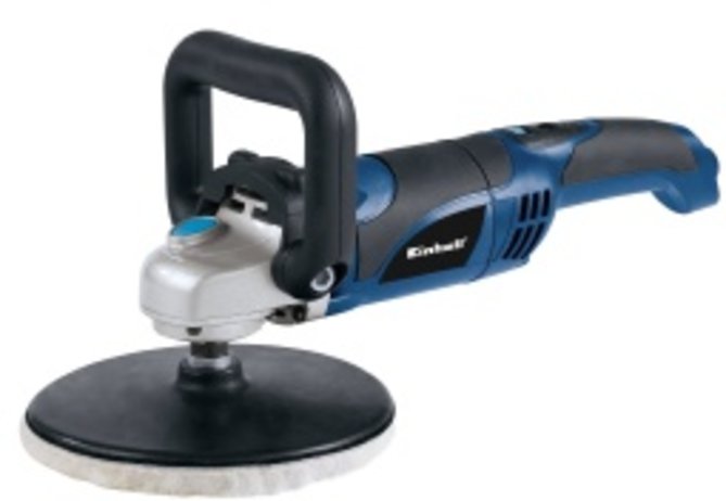

Czym polerowałeś? pasty, pady, maszyna

Postprzez risto77 » 26 mar 2016, 19:45
Pasta G3, gąbka żółta dość twarda i polerka z obrazka ( regulowane obroty )
Później wosk z firmy CARVALET ( taki różowy ) też maszynowo na gąbce czarnej miękkiej.
http://www.carvalet.pl/sklep1/product_i ... cts_id=362
Gąbki podałem kolorami bo w opisie na opakowaniu brak innych informacji.
Pierwszy raz w życiu wziąłem się za coś takiego więc efekt nie poraża ale ja jestem zadowolony.

Postprzez Beny » 26 mar 2016, 20:11
Takie profi podejscie w temacie auta ale z polerką to poleciałes <oczy>
Twardy pad pasta i wosk maszynowo ?Dobrze że masz srebrny bo na ciemnym by ten zestaw nie przeszedł.

Postprzez risto77 » 26 mar 2016, 20:19
Napisałem, że się "rozprawiczyłem" ;) Nie mam pojęcia jak się do tego zabierać i bałem się, że mogę coś zepsuć. Zrobiłem więc po swojemu ale obiecuję się wydoktoryzować i poprawić następnym razem.
Na PW chętnie przyjmę wszelkie wskazówki i uwagi.

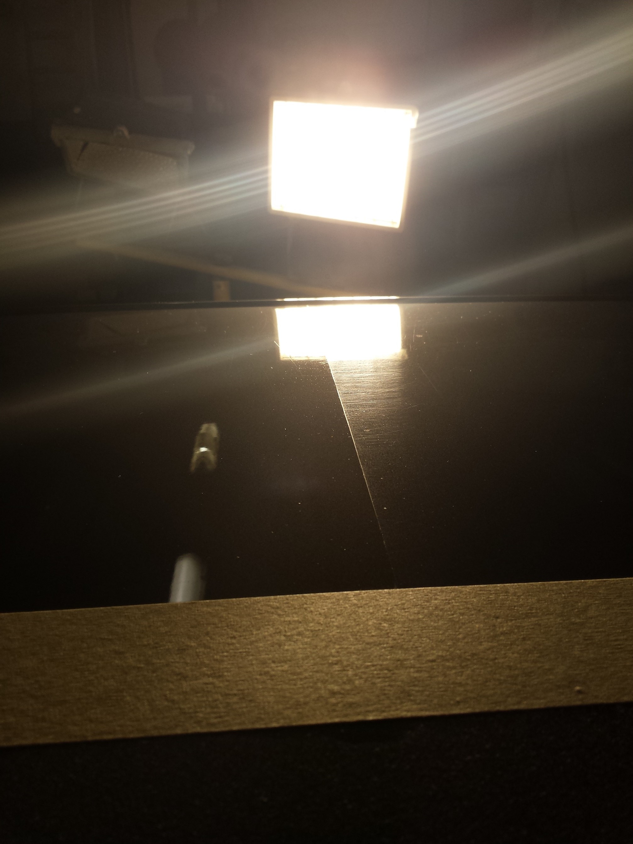

Postprzez Payorez » 26 mar 2016, 20:54

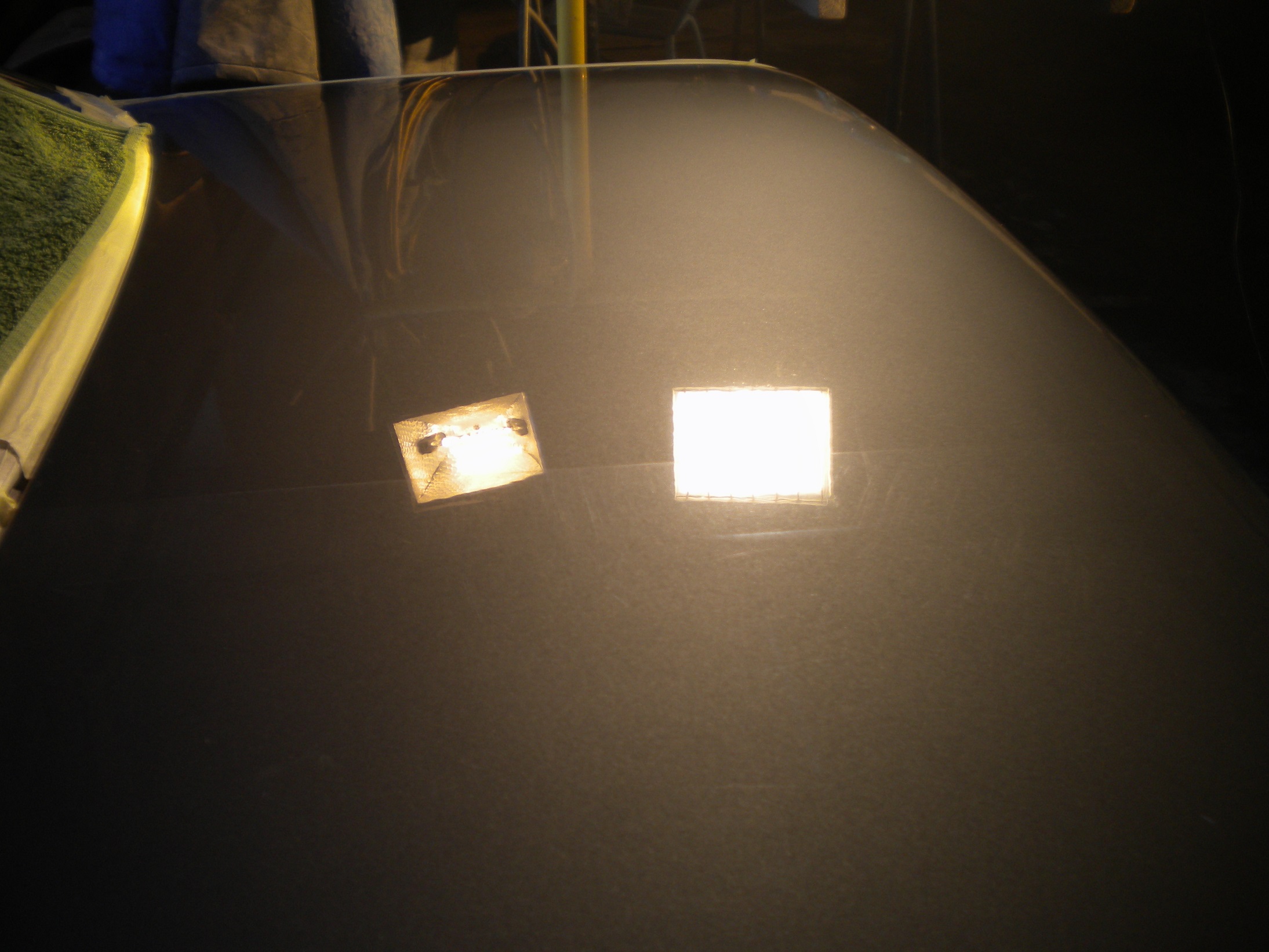

Risto jak coś to służę dobrą radą :D
Polerka to dosyć ciężki temat, niestety użyłeś dość agresywnej pasty G3 pomimo zapewnień na opakowaniu o jej lekko ścierności. Pasta G3 z twardym padem, służy do "cięcia" lakieru mocno zniszczonego jak na zdjęciu które Ci wrzucam. Po niej trzeba użyć pasty typowo już do polerowania ze średnio twardą gąbką, a na końcu pastę wykończeniową z miękkim padem, która usunie drobne "cyrkle" pozostawione przez środkową pastę. Przed polerką trzeba auto umyć i wyglinkować, w przeciwnym razie zakleisz pada i zrobisz więcej szkód niż dobra.
edit: G3 z tego co pamiętam prawdopodobnie ma dużo wypełniaczy, które z czasem się wymyją i odsłonią niechciane rysy.
góra zdjęcia zrobiona na gotowo

Postprzez jurand » 27 mar 2016, 18:51
Payorez – efekt i różnica jest! Zadaj temat! Ja nie dawno robiłem polerkę ale błędy wyszły <płacze>

Postprzez risto77 » 27 mar 2016, 20:57
No faktycznie, jak patrzę na Twój lakier po ... to szał macicy. Błyszczy jak żołądź ;)
