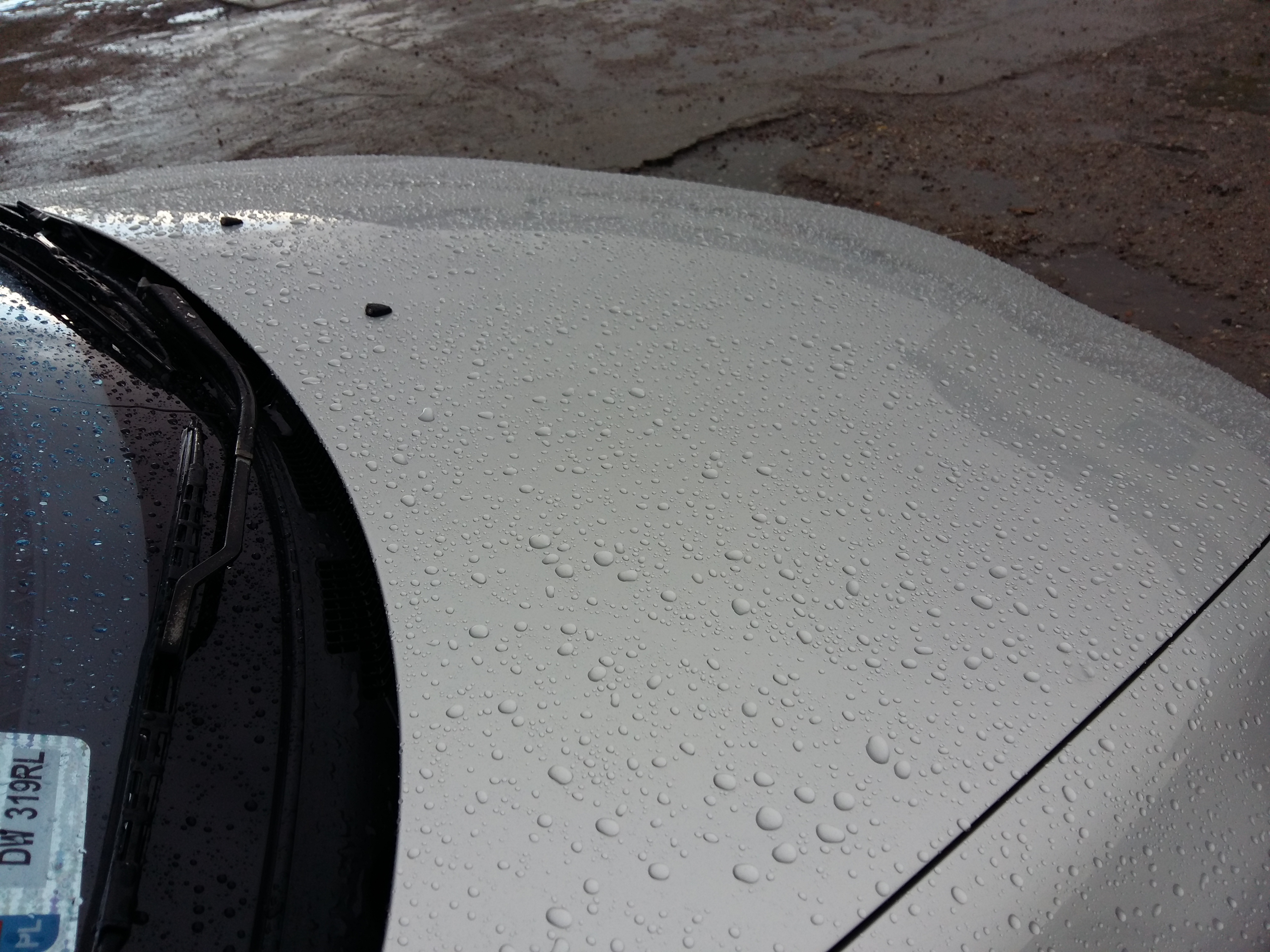

Wczoraj oficjalnie zakończyłem sezon zimowy.
Madzia została porzadnie umyta, wypolerowana mechanicznie i nałożony został wosk w celu odświeżenia lakieru po niezbyt dokuczliwej ale jednak zimie ;)
Fotki jak zrobię to dorzucę

Postprzez Payorez » 26 mar 2016, 19:15
Czym polerowałeś? pasty, pady, maszyna
Od: 17 mar 2013, 18:30
Posty: 530 (4/2)
Auto: – Mazda 626 Coupe 1987 2.2Turbo
– BMW E39 3.0d
Postprzez risto77 » 26 mar 2016, 19:45
Pasta G3, gąbka żółta dość twarda i polerka z obrazka ( regulowane obroty )
Później wosk z firmy CARVALET ( taki różowy ) też maszynowo na gąbce czarnej miękkiej.
http://www.carvalet.pl/sklep1/product_i ... cts_id=362
Gąbki podałem kolorami bo w opisie na opakowaniu brak innych informacji.
Pierwszy raz w życiu wziąłem się za coś takiego więc efekt nie poraża ale ja jestem zadowolony.

Postprzez Payorez » 26 mar 2016, 20:54
Risto jak coś to służę dobrą radą :D
Polerka to dosyć ciężki temat, niestety użyłeś dość agresywnej pasty G3 pomimo zapewnień na opakowaniu o jej lekko ścierności. Pasta G3 z twardym padem, służy do "cięcia" lakieru mocno zniszczonego jak na zdjęciu które Ci wrzucam. Po niej trzeba użyć pasty typowo już do polerowania ze średnio twardą gąbką, a na końcu pastę wykończeniową z miękkim padem, która usunie drobne "cyrkle" pozostawione przez środkową pastę. Przed polerką trzeba auto umyć i wyglinkować, w przeciwnym razie zakleisz pada i zrobisz więcej szkód niż dobra.
edit: G3 z tego co pamiętam prawdopodobnie ma dużo wypełniaczy, które z czasem się wymyją i odsłonią niechciane rysy.

Postprzez risto77 » 26 mar 2016, 21:05
Pogadamy na jakimś spocie. Wezmę ze sobą to co mam i Opaczysz a później Poinstrujesz. Pozbieram informacje i poprawię się po następnej zimie. Teraz przez lato tylko woskiem będę ją traktować ;)
Tę pastę musiałem nakładać na mokro bo dość mocno ciągnęła ( rolowała się )
