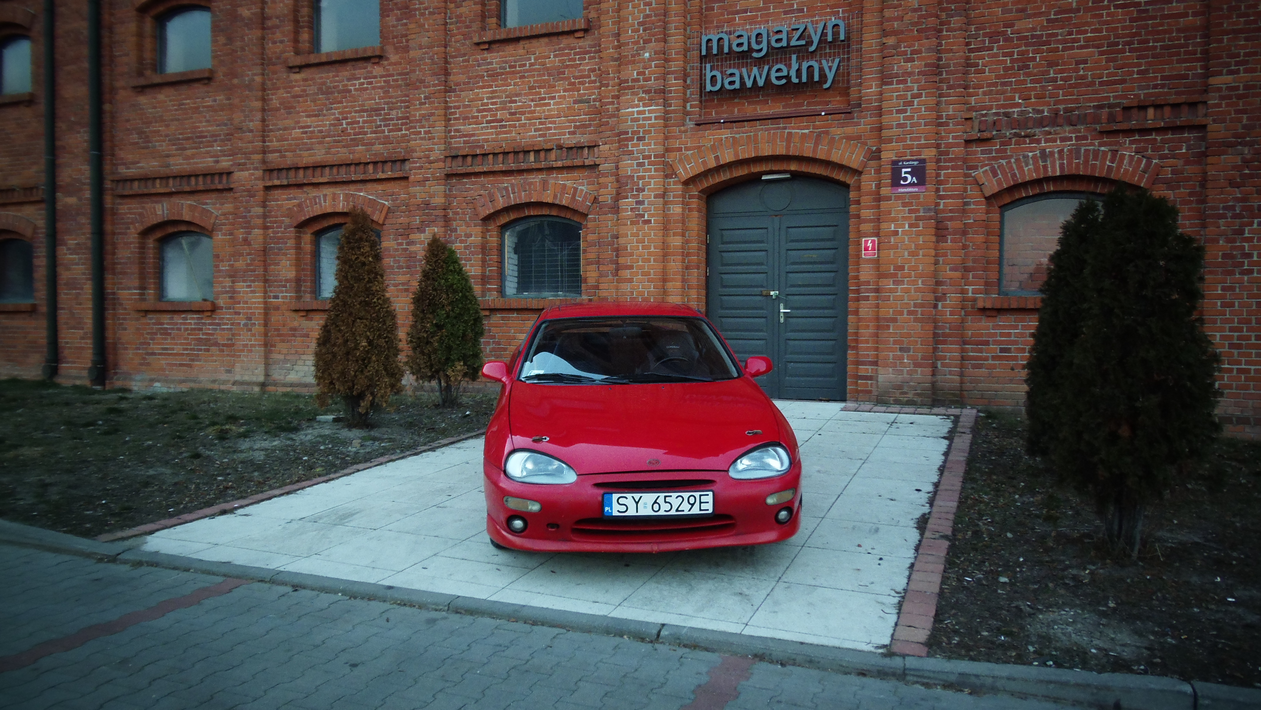

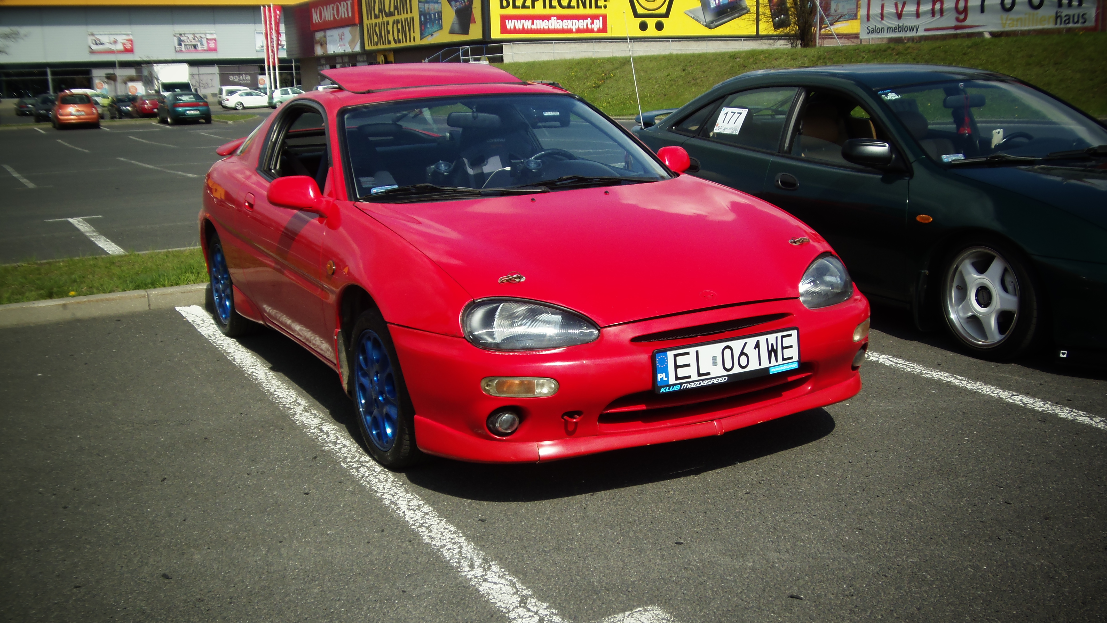

Chciałem Wam pokazać moją nową Mazdę, którą nabyłem 31.12.2015 r. w Bytomiu.
Auto posiada oryginalny pakiet V6 (spojler, nakładki progowe i nakładka z przodu). We wnętrzu są: elektryczne szyby, elektrycznie sterowane lusterka, centralny zamek, elektryczny szyberdach, wspomaganie kierownicy. Jest też klimatyzacja, ale nie ma sprężarki – ze względu na przeznaczenie auta (weekendowe zabawy <diabełek> ) ten element wyposażenia nie jest potrzebny ;)
Sercem jest silnik 2,5 V6 KL – podobno z Xedosa 9. Skrzynia jest od silnika K8, więc auto zbiera się bardzo dobrze :)

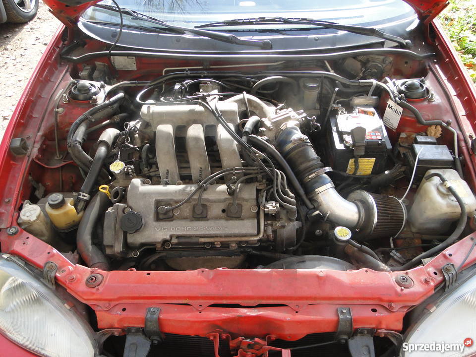

Kolejna EC KL-DE <spoko> Jakie masz głowice KL31A1 czy KL1A1? Na jakim to śmiga kompie i przepływce?
P.S. Fajny stołek.
und CRX fan
Od: 2 kwi 2011, 22:58
Posty: 576 (2/7)
Auto: Mazda MX-3 EC KL-ZE '93
Toyota Yaris I 1SZ-FE
Postprzez Eklerek323f » 3 sty 2016, 13:24
KL1A1 i przepływka KL02 komp jeszcze nie sprawdzony

Kolektor na pewno jest z xedosa ;) skoro przeplywka kl02 to komputer tez kla bo na tym z k8 za dobrze to by nie pracował :D

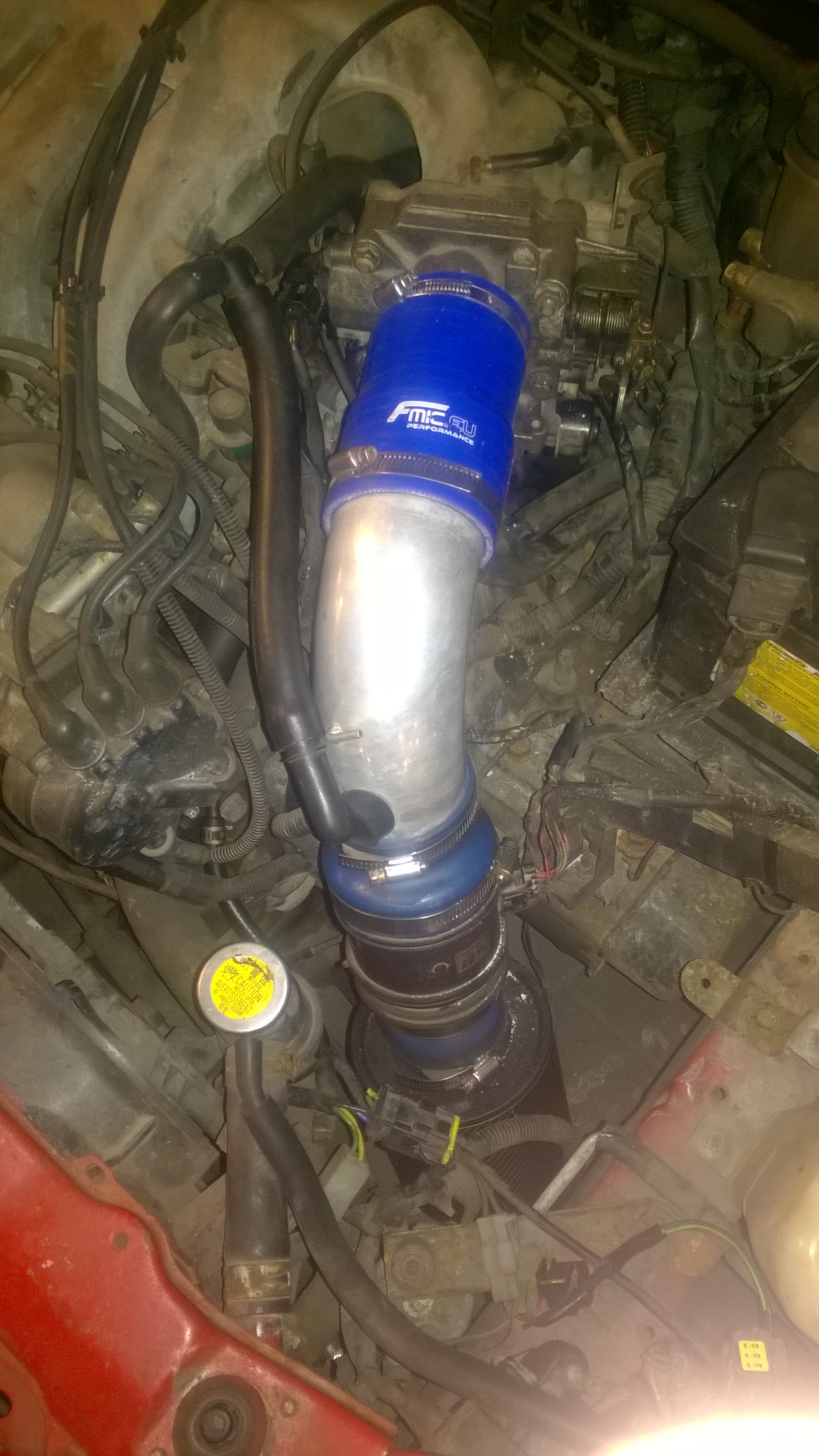

Postprzez witek » 4 sty 2016, 21:17
Dolot masz do du*y bo ciągnie gorące z komory :P zimą może jeszcze jest ok, ale im będzie cieplej tym auto zacznie gorzej jechać :)
artysta-kombinator
Od: 18 paź 2013, 18:38
Posty: 1119 (7/24)
Skąd: Włocławek
Mazda RX-8 231HP
Mazda MX-5 NB
Postprzez Piotrek_154 » 4 sty 2016, 22:15
Dlatego napisałem, że na razie nic nie robię, bo by ręce prędzej odmarzły :P
Na wiosnę pomyśli się o izolacji rury i o stożku w carbon-puszce lub innej izolacji i doprowadzeniu go w zimne rejony ;)
A że KL-e to dobre piecyki grzewcze to już wiem z autopsji KL-i w Grupie Łódzkiej ;)

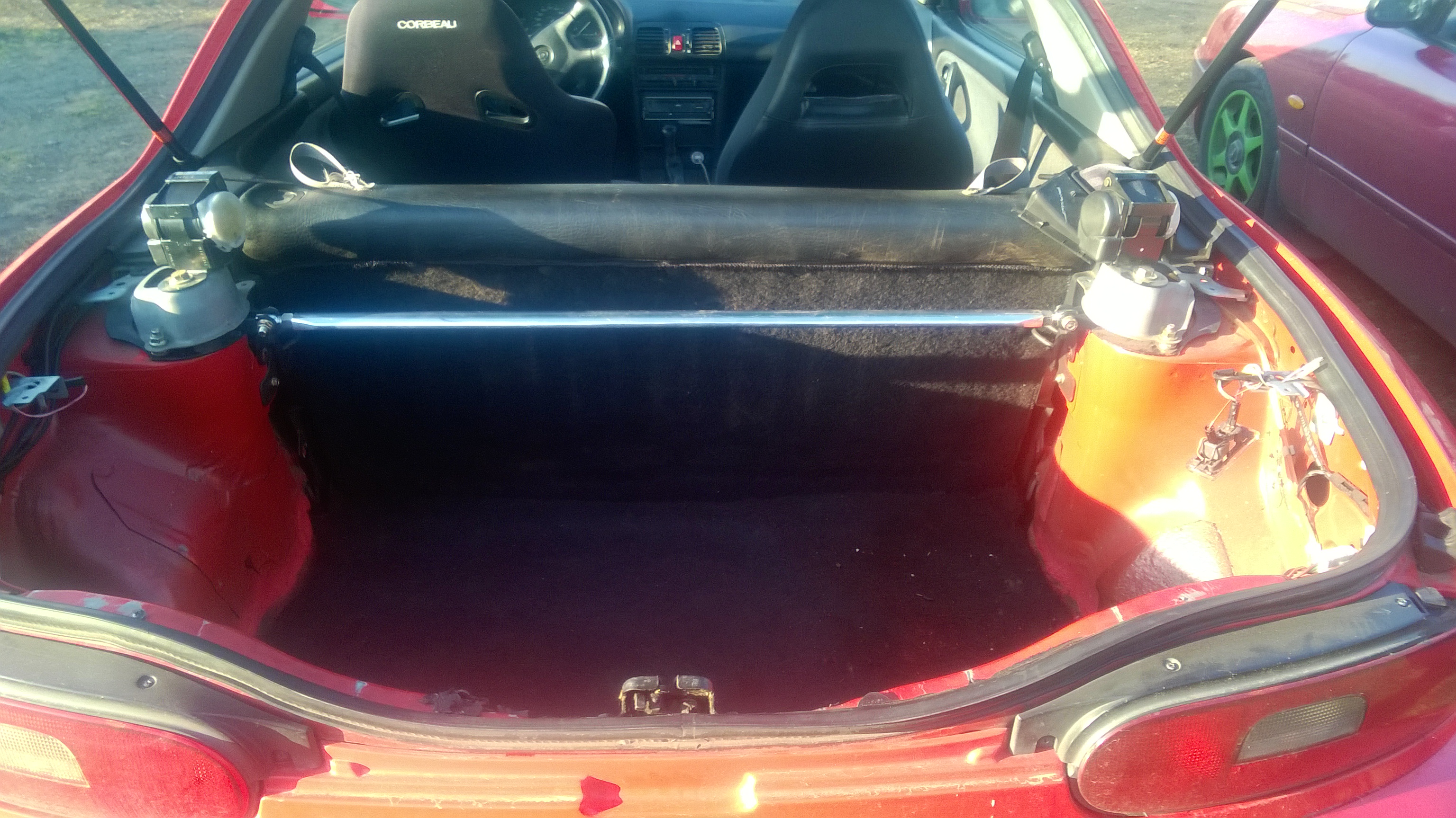

W poprzedni weekend do MX-a wpadła rozpórka tył i wyleciały plastiki z bagażnika i głośniki tył – redukcja masy <diabełek> Poprawiliśmy też mocowanie kubła, ale jeszcze nie jest idealnie... Oczywiście zawsze pomocna była Grupa Łódzka w składzie: Eklerek323f i KoRnFun
Moderator EC/NM
Od: 12 lip 2014, 14:21
Posty: 865 (39/14)
Auto: 3 BK '05r HB 1.6 Z6-VE
MX-3 KL-DE
Postprzez mx-3lover » 8 lut 2016, 18:19
Tylne oparcie jest najcięższe, resztę zestaw, bo ci uszy odpadną. :D

Postprzez Piotrek_154 » 18 mar 2016, 20:12
Udało się w końcu poprawić dolot :) Jest teraz nisko umieszczony airbox Simoty.
