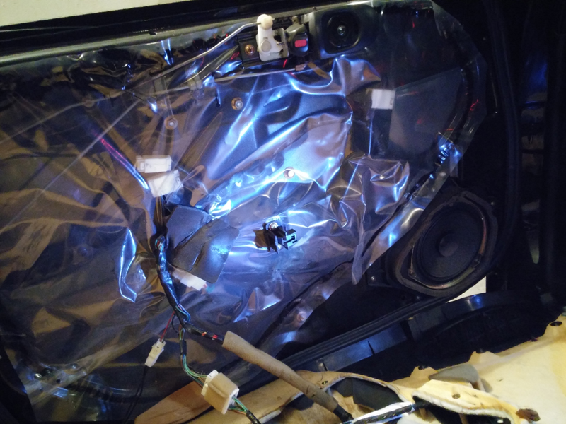

Setritus napisał(a):Zatrzaski w drzwiach są włąśnie po to żeby boczek nie odchodził :D
Wypina się go podnosząc boczek do góry. Czyli wypinamy wszystkie spinki naokoło boczka, ciągniemy go w górę i zatrzask puszcza.
"LIKE" dla Ciebie. <spoko>
Właśnie czeka mnie taka operacja bo coś mi się rozłączyło w audio i nie gra woofer w drzwiach.

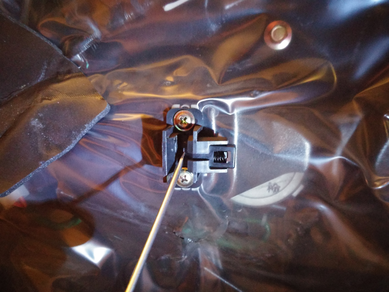

Postprzez Barthek » 25 lut 2016, 21:32
Dzięki za rady o zatrzasku, teraz to już mogę wykładu udzielać na temat rozpinania boczków ;)
Z mojego świeżo zdobytego doświadczenia wyszło, że faktycznie trzeba pociągnąć boczek
wstępnie do góry, ale potem do siebie – rezultat wszystkie zaczepy na swoi miejscu.

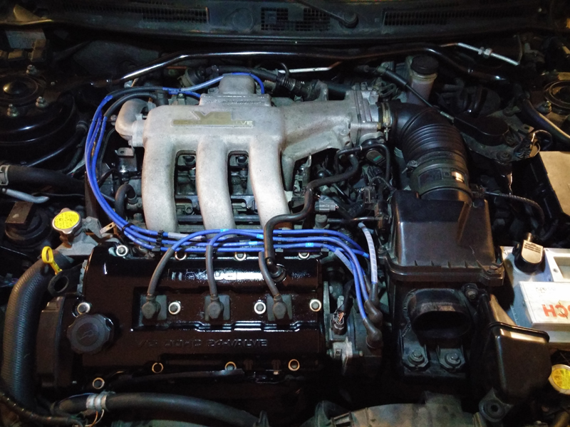

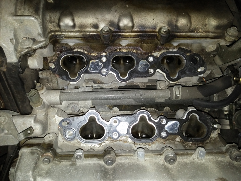

– Wymienione uszczelki pod pokrywami zaworów i malowanie pokryw na czarno, udało mi się bez większych niespodzianek, pewność siebie przychodzi z wiekiem :) Pozostaje jeszcze zdarcie farby z napisów i porządne wyczyszczenie kolektora ssącego
– W końcu zrobiłem sobie tester diodowy do diagnostyki – błędów brak <jupi>

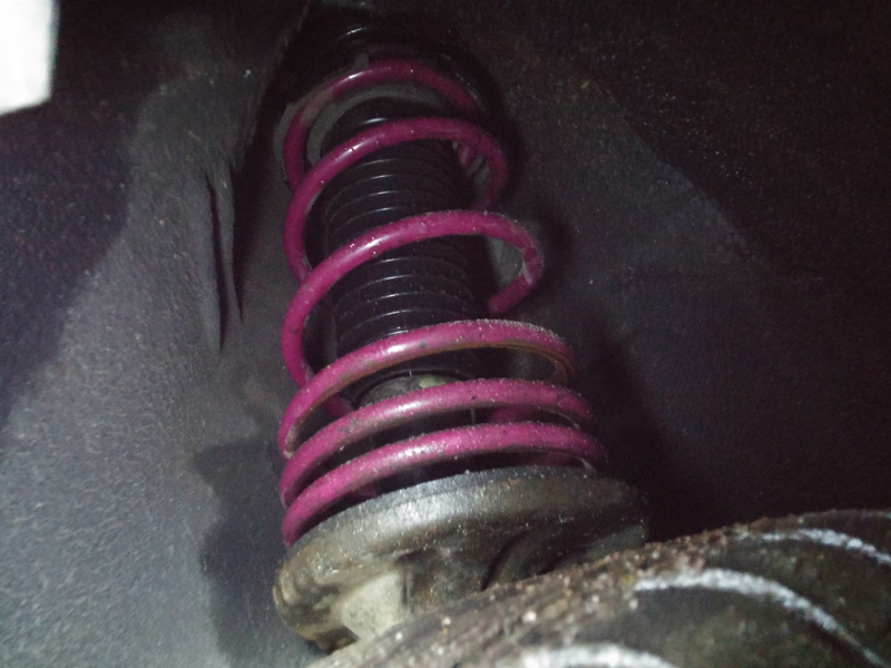

– Zamontowane zostały sprężyny Vogtland -35mm (komfortowe jak Eibach),
nie pokaże jeszcze fotek ile siadło, bo czekam z montażem felg <faja>

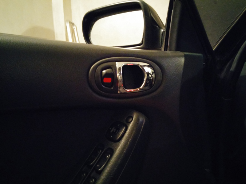

– Chromowane klamki wewnątrz, po opracowaniu wspomnianej wcześniej metody poszło gładko

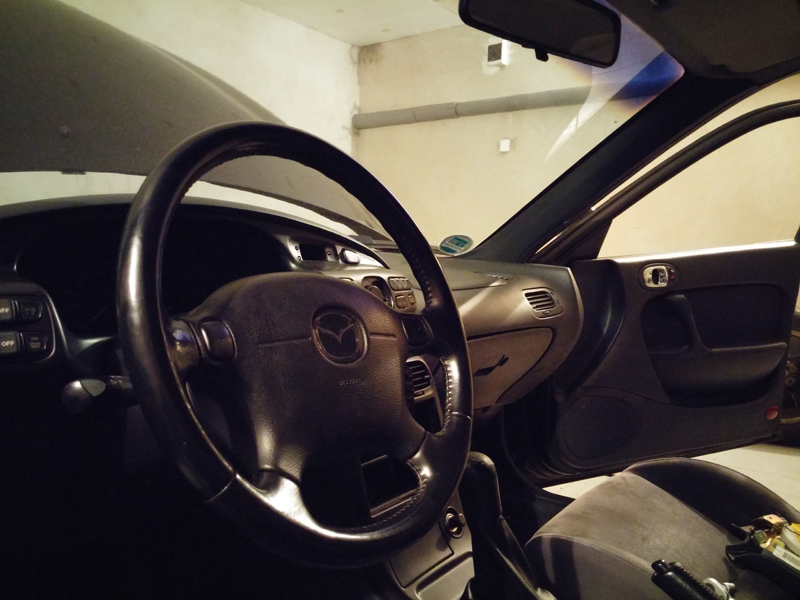

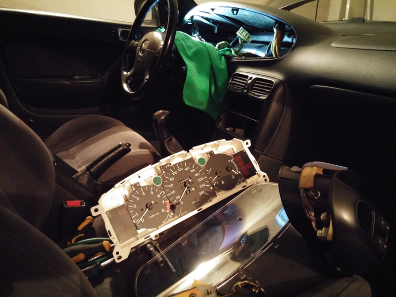

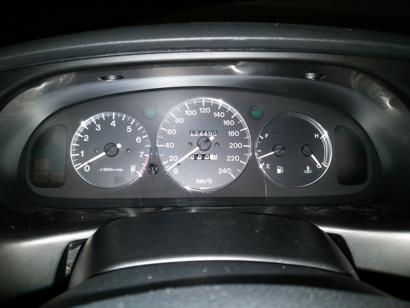

– Wpadły aluramki na zegary, niech jasny piorun znad góry Fuji trafi tego co wcisnął jedną z czarnych wtyczek do licznika z tyłu – chyba z pół godziny ją wyciągałem, aż bałem się że coś połamię

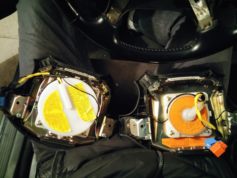

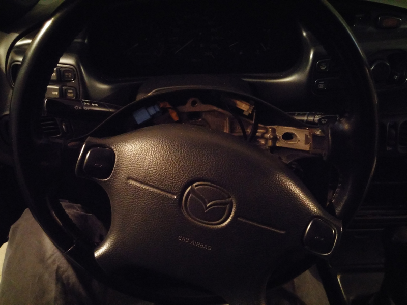

– Airbag kierowcy z Xedosa 9 po lifcie, montaż bezproblemowy

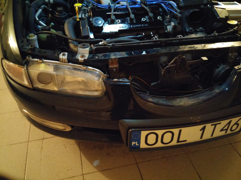

– Prawy reflektor poliftowy, wymaga chyba wyczyszczenia jak znowu będzie mi się chciało go wyciągać

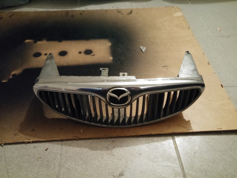

– grill pomalowany na czarno z logo po lifcie

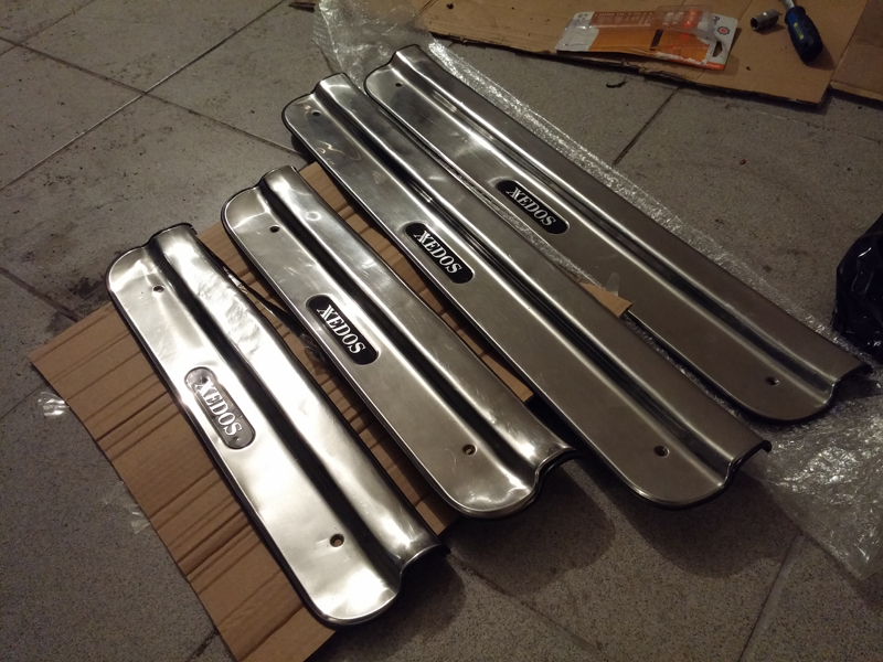

– chromowane nakładki na progi

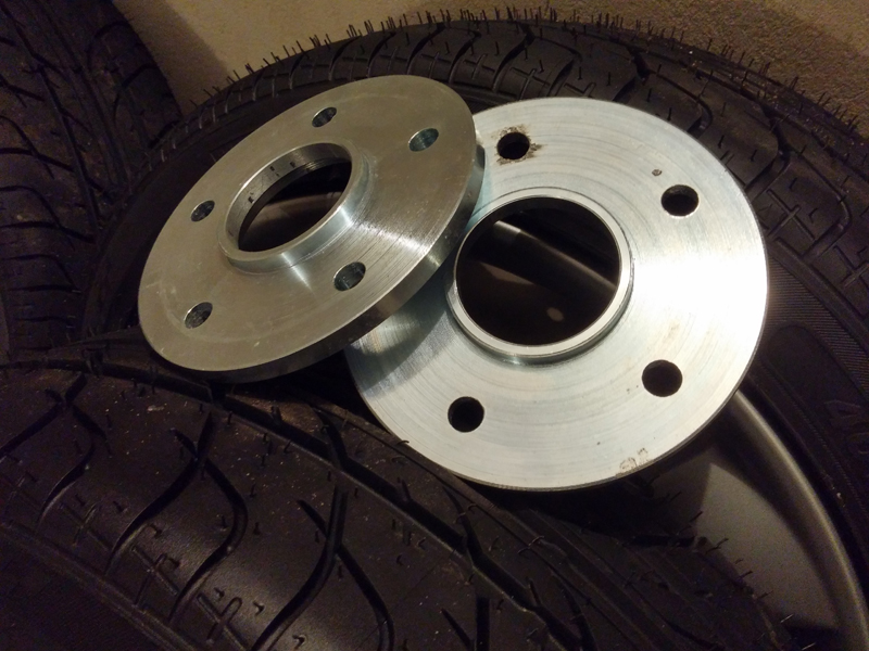

– dystanse robione na zamówienie, szczegóły wkrótce
No własnie napisz ile cie to wyszło bo te z oryginalne z mazdy siedzą za głęboko robiłeś te przelotowe

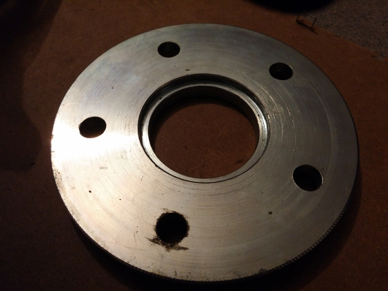

DymeK dystanse czekały na montaż 4 lata – dobrze, że pamiętałem gdzie je zostawiłem :D

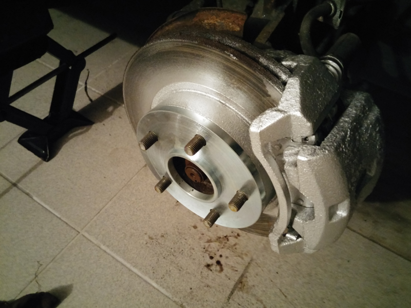

Robione na zamówienie dystanse o grubości 8 i 6mm z podtoczeniem na kołnierz piasty.
Nie da się kupić takich cienkich dystansów nigdzie – wszystkie są bez kołnierza na piastę,
wtedy pojawia się problem z wycentrowaniem felgi.
Na zdjęciach mam już założony przód, ale na tył muszę trochę zebrać z kołnierza piasty.
Dodatkowo zamontowałem nakładki chromowane na progi oraz grill poszedł na czarno :>
PS. Felgi 17" z oponami 205/45R17 i Vogtlandy założone, ale mam nadzieję że jeszcze trochę siądzie.

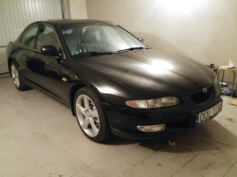

Postprzez freezoneq » 28 lut 2016, 21:42
Albo mi się wydaje, albo tylne koła stoją w "pozytywie" zamiast w lekkim negatywie. Wydaje mi się? Na amorkach z 626 xedosy tak stoją. Trochę jak 126p :D
Od: 17 gru 2012, 01:02
Posty: 1728 (0/10)
Skąd: Trawniki
Auto: XC70 Cross Country '01
Xedos 6 '92 KF
Postprzez Koci@k » 28 lut 2016, 21:56
Wiesz, że mam takie samo wrażenie jak patrzę na dwie fotki. Bartek tak jest czy złudzenia mamy? Ale muszę przyznać, że tempo prac to Ty narzuciłeś :D Podoba mi się <serduszka>
Aśka
Koordynator ds. Klubowiczów
Od: 15 wrz 2011, 10:04
Posty: 5499 (436/229)
Auto: Grey Fūjin
Postprzez Barthek » 28 lut 2016, 22:15
Tempo faktycznie mam dobre, w 2 tygodnie ogarnąłem naprawy i montaż większości części, nie ma opierniczania się <faja>
Amory z tyłu są oryginalne, takie wrażenie potęguje fakt, że dystanse są chwilowo tylko na przodzie i obraz zniekształcił obiektyw w telefonie. W realu wszystko jest prościutko ;)

Postprzez B0TTLE » 29 lut 2016, 10:55
Przy książkowo ustawionej geometrii w 626Ge też mam lekki pozytyw na tyłku. Zapewne Xedosy mają podobnie i to nie wina aparatu. Po prostu przy większym kole bardziej rzuca się w oczy.

Postprzez Barthek » 29 lut 2016, 19:43
Zrobię inne foty to zobaczycie, że nie ma pozytywu.
Obraz został zniekształcony przez obiektyw w telefonie, coś tam wiem o zdjęciach ;)
PS. nie przyjmuję negatywnych opinii o moim Xedzie (tzn. w sumie o pozytywach) :P <rotfl>

Postprzez freezoneq » 29 lut 2016, 19:53
No to czekamy. Co do posta B0TTLE to nie jest to prawdą, gdyż na amortyzatorach przeznaczonych do Xedosa auto zarówno z przodu jak i z tyłu powinno stać na znikomym negatywie. Nie ważne, czy to KYB czy TOKICO. Pomyśl o modzie lamp, które Piotr przeprowadził ostatnio u mnie. Do czarnego lakieru... <serduszka>

Postprzez rafał88 » 1 mar 2016, 07:23
Grubosc w sam raz ,zeby sie nie bawic w wymiane szpilek <spoko> Wkladaj tył ,zeby to jakos wygladało :P Dobrze ,ze wytoczony masz pierscien centrujacy , nie bedzie żadnego bicia.
Tył faktycznie stoi mega prosto, ale X6 chyba tak ma :) Jedynie na regulacji mozna cos podzialac ,zeby sie negatyw zrobił ;P
Postprzez Piotr_ » 1 mar 2016, 08:26
rafał88 napisał(a):Jedynie na regulacji mozna cos podzialac ,zeby sie negatyw zrobi
W X6 nie ma regulacji kątów nachylenia koła ;) Jedyne co można zrobić to rozwiercić o 2mm górny otwór od amora przy zwrotnicy. Wtedy będzie ok 1-1,5 stopnia w negatywie :) Zdecydowanie lepiej będzie wyglądać <spoko> Na zbieżność i tak trzeba jechać po obniżeniu, także ładnie wszystko ustawią :)

Postprzez rafał88 » 1 mar 2016, 08:33
Jak nie ma?? Przeciez jest mimośród i jesli sie to zrobi dobrze mozna kąt pochylenia koła zmienić :P
Sam u Siebie na mimośrodzie "wypchalem" maks i jest dosc spory negatyw <serduszka> Ale ustawic tez to trzeba na przyrzadach ,zeby nie bylo ,ze jedno kolo stoi inaczej i drugie inaczej :P No i kiera bedzie skoszona przy jeździe na wprost jak sie to źle zrobi :) Chyba ,ze w BA odrazu jest jest negatyw, niby konstrukcja zawiasu jest identyczna to powinno sie dac to ustawiac.
Ale rozwiercenie też fajna opcja :D <spoko> I nawet lepsza bo jak sie upie..li mimośrod to tylko wspołczuc.

Postprzez Barthek » 1 mar 2016, 09:01
julek napisał(a):szpilki chyba krotkie :P zeby ci kola nie poodpadaly :D
Wiem, że powinno się dawać dłuższe, ale dużo z tym zabawy.
Poza tym teraz jeszcze sporo zostało gwintu na szpilkach do kręcenia <spoko>
Negatyw podoba mi się cholernie, ale nie zrobię go w Xedzie, szkoda mi opon :P
Co do ustawiania geometrii po obniżeniu, to przy poprzednim Xedzie nauczyłem się,
że nic nie zmienia się po obniżeniu na sprężynach do -35mm – sprawdzone na profi urządzeniu.
