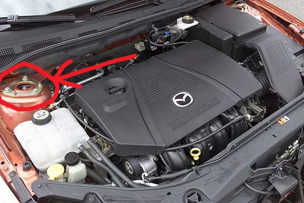

Postprzez Sayaninssj » 23 sty 2016, 16:06
Moglibyście mi powiedzieć jak nazywa się ten ,,oring" zaznaczony na czerwono bo w mojej mazdzie jest skorodowany i kielich od tego też już łapie rdzę. Chciałbym to wymienić. I jeszcze jedno czy aby usunąc rdze z kielicha muszę wyciągać amortyzator czy wystarczy tylko usunąc sruby?
Od: 16 sie 2015, 18:41
Posty: 20
Auto: Mazda 3 BK 2004 2.0 Benzyna
Postprzez kropek101 » 25 sty 2016, 18:55
Same śruby z mocowania możesz odkręcić nic się nie stanie ale tej po środku z amortyzatora nie radzę ci ruszać. Sprężyny są na tyle mocne że ci uciecze amortyzator w dół i bez ściągaczy zapomnij że ją z powrotem zakręcisz.
A tak na marginesie daruj to sobie gra nie warta świeczki

Postprzez Sayaninssj » 31 sty 2016, 15:18
Czemu uważasz ze gra nie warta świeczki? Na dzień dzisiejszy rdzy na kielichy jest mało, ale nie chce żeby pewnego dnia ta rdza zeżarła kielich, ze będę się bał wejść w zakręt bo mi go wyrwie.
Posty: 20
Postprzez kropek101 » 31 sty 2016, 18:39
Zabezpieczaj jak chcesz ja bym poczekał do wymiany amortyzatorów i w tedy ewentualnie to zrobił,
Korozja w maździe to ciągle powracający temat zrobisz to za jakiś czas znowu wyjdzie.

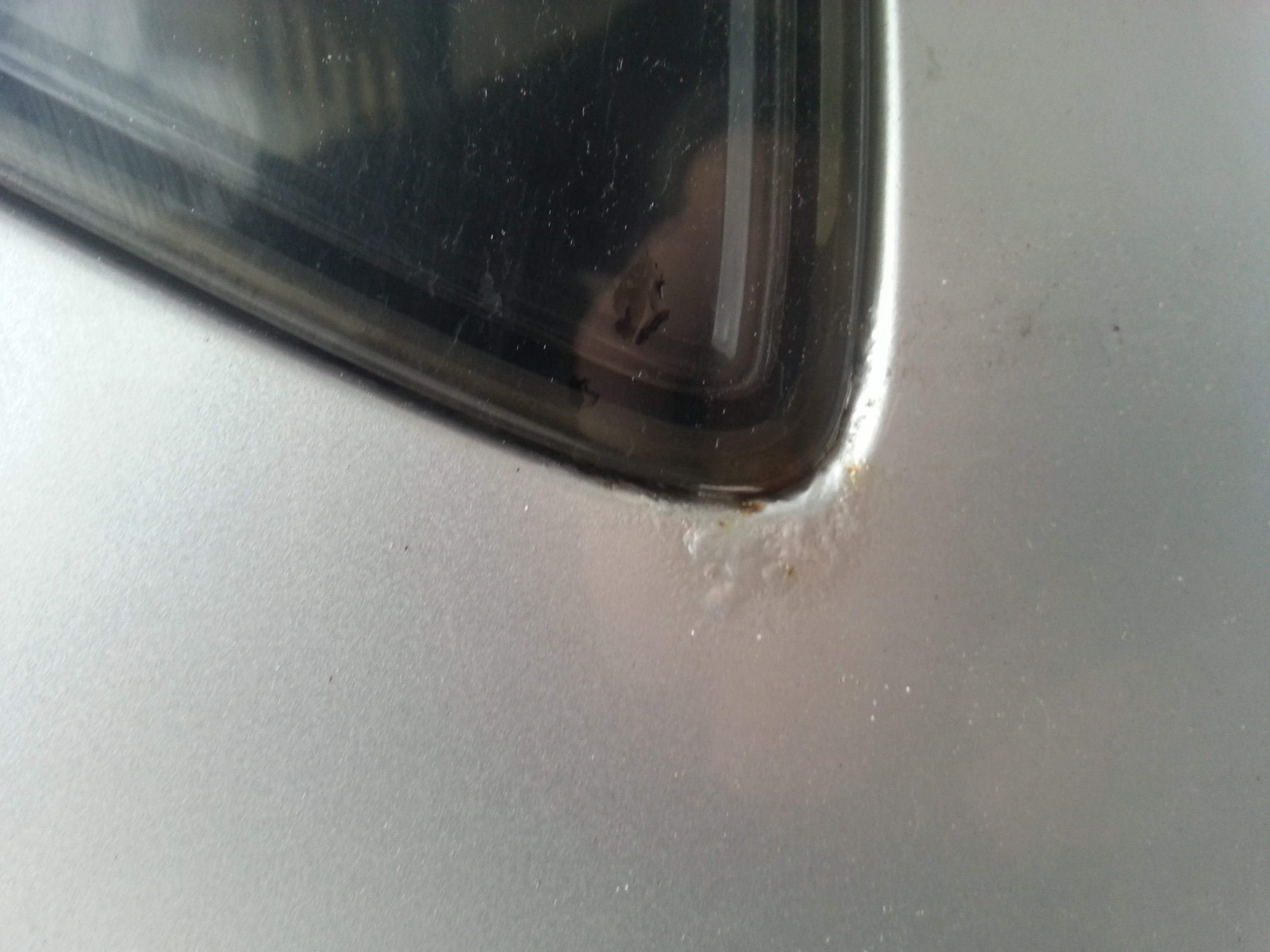

Postprzez Pan_Pawel » 13 mar 2016, 14:09
Cześć,
U mnie podobny problem co kilka stron wcześniej miał kolega Alik87.
Kilka razy było słychać kamyczki na karoserii, a teraz po kilku dniach deszczu zauważyłem pierwsze oznaki rudawej.
Jak najlepiej poradzić sobie z tą rudą zarazą na karoserii w jej początkowym stanie? Jakieś polecane specyfiki?
Pozdrawiam,
Od: 1 gru 2015, 14:47
Posty: 14
Auto: Mazda 3 BK, rok prod. 2006, 1,6 diesel, 105KM
Postprzez kropek101 » 13 mar 2016, 16:15
Takie purchle przy szybie to już lakiernik im szybciej tym lepiej bo za niedługo będziesz narzekał jak pod uszczelką zgnije i będzie trzeba spawac

Postprzez Pan_Pawel » 13 mar 2016, 16:30
Żle się zdjęcie ułożyło. To nie jest szyba, tylko [jaki?] reflektor prawy, ale rozumiem, że i tak najlepiej udać się do lakiernika... ?
Posty: 14
Postprzez darhad » 13 mar 2016, 17:02
Niestety. Miałem takie coś przy tylnej lampie. To plus parę zbuków na środku klapy i wyszło malowanie całego elementu. Normalne auto rdzewieje zwykle na ramach, ale nie Mazda. Ogniska korozji wyskakują sobie na przykład na środku drzwi. Karoseria w Maździe 3 to tragedia. Jedynym miejscem, które się uchowało to dach i maska.
