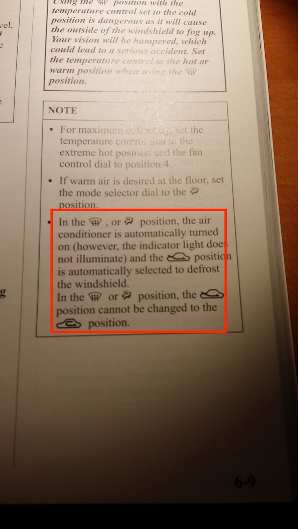

Ludzie ja Wam mowie ze trzymam w ręce jabłko a Wy mi wmawiacie ze to śliwka!!!!!! Od 12tu lat posiadam tylko Mazdy i wiem doskonale kiedy sprezarka sie wlacza a kiedy nie!! Poczytajcie moze instrukcje albo moze podjade do kazdego z Was i pokaze bo inaczej nie uwierzycie!!!!
Manualna klima!!! pomimo ze AC nie włączone to po przekreceniu pokretła nawiewu na szyby spręzarka zostaje załaczona w celu osuszania szyb!!!! Nie pracuje co prawda pełna moca ale dziala!! KONIEC KROPKA

Instrukcja nic nie mówi o tym że klima sama się załącza po przekręceniu nawiewu na szyby. Chyba że faktycznie USA tak majaWisniaUs napisał(a):Manualna klima!!! pomimo ze AC nie włączone to po przekreceniu pokretła nawiewu na szyby spręzarka zostaje załaczona w celu osuszania szyb!!!!

Naprawde!!! no to zobacz tutaj!!!
Dopisano 22 sty 2016, 19:52:
Prosze
Dopisano 22 sty 2016, 19:54:
Mało tego tak jest i w MANUALU jak i w CLIMATRONICU!!!!

WisniaUs
Nie no jak się kliknie na nawiew szyb to klima zawsze odpala, ale u mnie (polift) zawsze pojawia się na wyświetlaczu A/C.

Biniu777 napisał(a):ale u mnie (polift) zawsze pojawia się na wyświetlaczu A/C.
A u mnie jaki?? tez polift 2007 a pomimo tego nigdzie sie nie zaswieca AC po przekreceniu pokretla na szyby
WisniaUs
I się zgadza, czyli USA tak mają. W UE nie
Może dla tego że to polift z manualną klimą.

Danmazda napisał(a):W UE nie
A w EU
WisniaUs
Właśnie o to chodzi że nie, i w żadnym innym aucie w EU nie miałem takiego czegoś
- Od: 21 paź 2009, 20:04
- Posty: 6380 (52/239)
- Skąd: Warszawa
- Auto: Mazda 6 GG 2.0 163km/191Nm 2007 rok
Danmazda napisał(a):Właśnie o to chodzi że nie, i w żadnym innym aucie w EU nie miałem takiego czegoś
Wierze bo mam firmowe megane z manualna klima i jak nie wcisne AC to nie dziala w zadnym polozeniu. Ale Widze cie Cie mazda mocno zaskoczyła co? Hehhehehehe
WisniaUs
Tak trochę.
USA potrafią zaskakiwać
