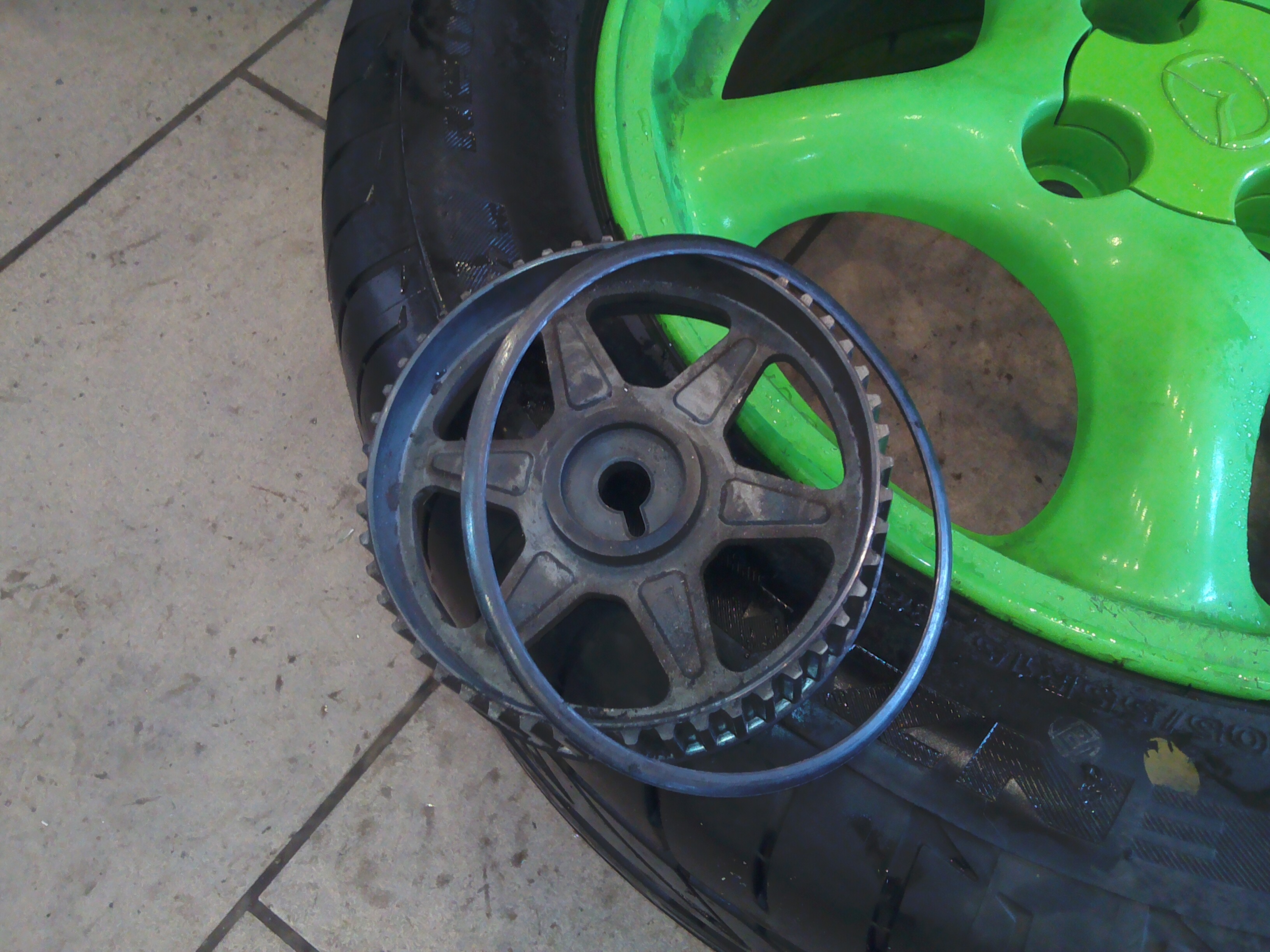

Kolejne kwiatki <boje się>
Śruba od rolki napinającej była za słabo dokręcona i brakowało podkładki. Prawie cała się wykręciła, rolka przesunęła się a wraz z nią pasek, który spowodował uszkodzenie koła. Idąc dalej, poszarpany pasek przeskoczył i zaklinował się między kołem a głowicą. Aż dziwne, że tyle to wytrzymało.
Myślę, że taka awaria nie zrobiła by szkód nawet w kolizyjnym silniku, ponieważ sam pasek nie urwał się tylko przeskoczył o kilka zębów. Podejmując próby odpalenia zaraz po awarii, słychać było jak silnik 'załapywał'.

Postprzez Bosaczek55 » 10 sty 2016, 09:55
Spotkalem juz kilka przeskoczonych rozrządów w v'kach , zaklinowanych pasków itd , i jak narazie zawsze winien byl napinacz hydro, bądź rolka o której mówisz , jednak nie wieszaj psów na poprzednim mechaniku bo skoro Ty jezdziles na tym 2 lata a ktos wczesniej x czasu to trzeba sie liczyc ze jezdzimy do momentu az padnie

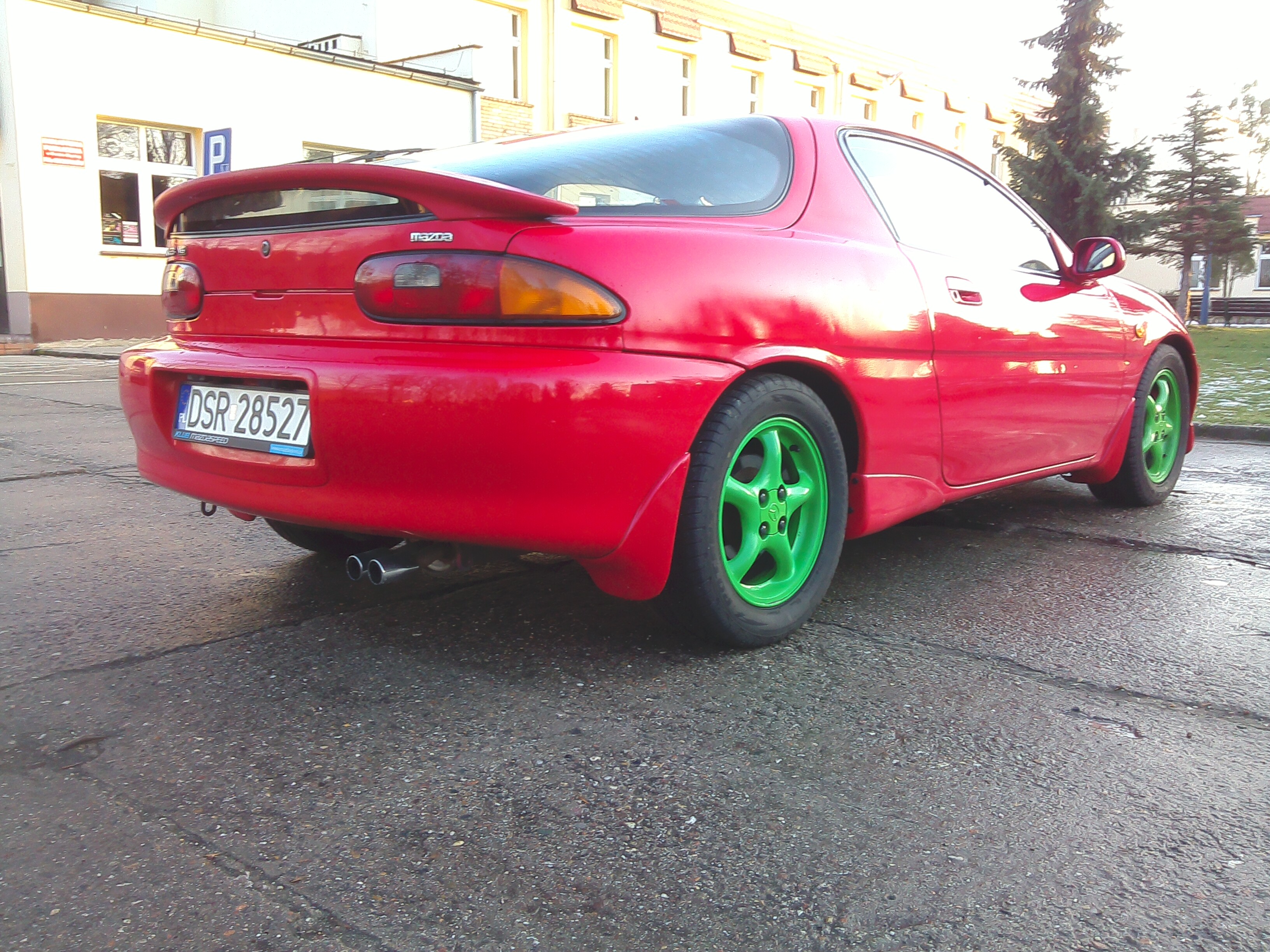

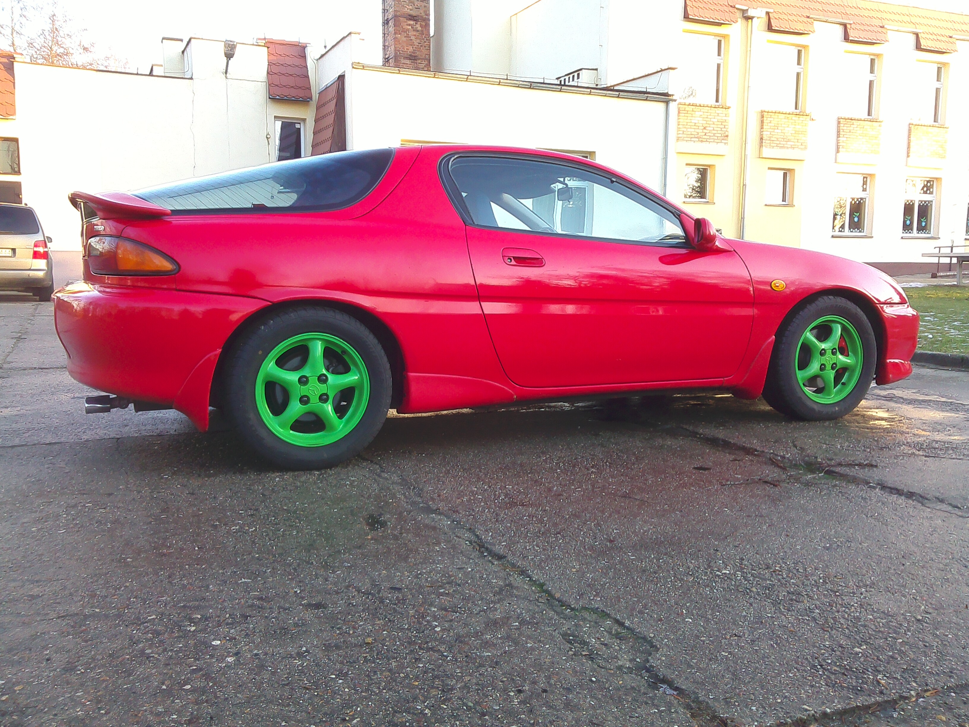

Odebrałem MX'a... Spóźnione fotki po obniżeniu 30 mm.

Postprzez DARO MAZDA 323 » 14 sty 2016, 17:08
Jak na taki mega gwint za tyle kasy to jeszcze w dół. Albo opona niższy profil bo tak jakoś nie tak. Fakt jest niżej ale taki efekt można osiągnąć sprężynami sportowymi za 400 zł. Zrób mega glebę i poproszę foto.
Od: 8 mar 2013, 10:44
Posty: 2869 (9/63)
Auto: PASSAT 2.0 TDI DSG
Postprzez Jasoon » 14 sty 2016, 17:42
W dół ją minimum decymetr :D
Od: 15 gru 2013, 20:33
Posty: 244
Skąd: Rzeszów
Auto: Mazda 323 BG B3 / LOWERED BG
Postprzez mx-3lover » 14 sty 2016, 19:41
Niżej nie siądzie, nie ma szans. Obniżenie jest tylko jedną z wielu zalet gwintu, akurat na tym najmniej mi zależało. Koszt nowych amortyzatorów, mocowań, osłon, odboi i obniżających sprężyn jest niemalże ten sam. Z pewnością efekt psuje profil, ale chciałem lekkie 15-tki a do nich musi być profil 205/55. Na wyższych progach trę tłumikiem środkowym, ale to zawdzięczam głównie zużytym wieszakom. I teraz pytanie jest sens pakować się w poliuretanowe wieszaki?

Postprzez Enki » 14 sty 2016, 22:46
Ładnie siedzi, nie jestem fanem super gleby ale jeszcze 2 cm by nie zaszkodziło.

Postprzez mx-3lover » 15 sty 2016, 15:28
Nie planuję zmiany felg. O wiele lepiej to wygląda na żywo, porównajcie sobie zdjęcia, im ciemniejsza opona tym lepiej.

Postprzez Beny » 15 sty 2016, 15:32
Na zdjęciach wygląda słabo,za mało cali za duży balon i nie ten kolor- jak dla mnie.
