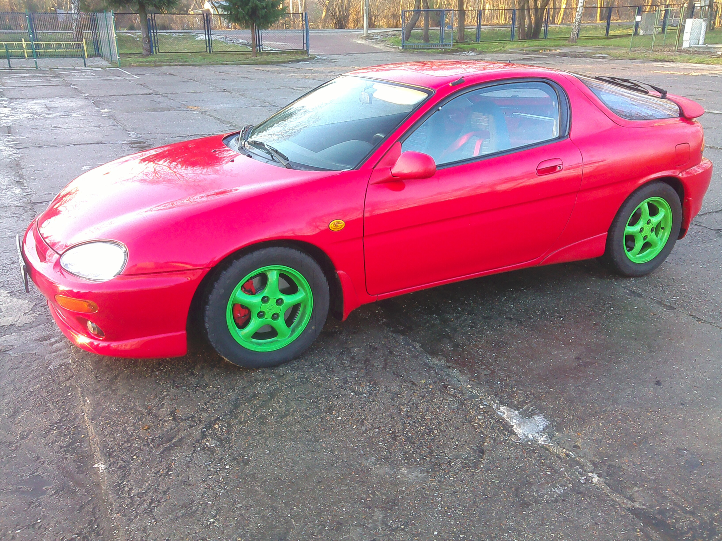

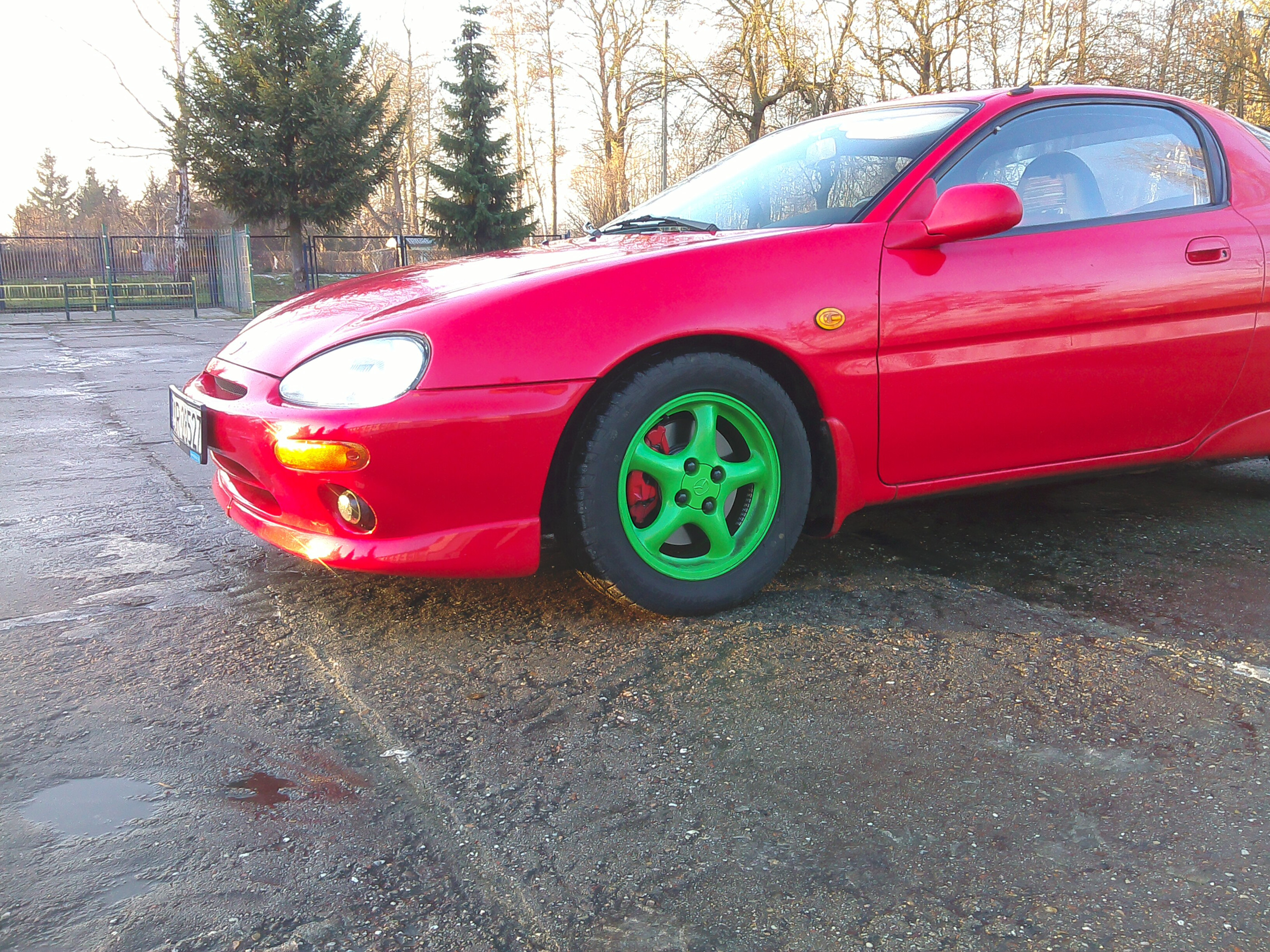

uuu cały czas pod górę
Mazda CX-5 HOMURA BLACK
Jak na taki mega gwint za tyle kasy to jeszcze w dół. Albo opona niższy profil bo tak jakoś nie tak. Fakt jest niżej ale taki efekt można osiągnąć sprężynami sportowymi za 400 zł. Zrób mega glebę i poproszę foto.
W dół ją minimum decymetr
- Od: 15 gru 2013, 20:33
- Posty: 244
- Skąd: Rzeszów
- Auto: Mazda 323 BG B3 / LOWERED BG
Niżej nie siądzie, nie ma szans. Obniżenie jest tylko jedną z wielu zalet gwintu, akurat na tym najmniej mi zależało. Koszt nowych amortyzatorów, mocowań, osłon, odboi i obniżających sprężyn jest niemalże ten sam. Z pewnością efekt psuje profil, ale chciałem lekkie 15-tki a do nich musi być profil 205/55. Na wyższych progach trę tłumikiem środkowym, ale to zawdzięczam głównie zużytym wieszakom. I teraz pytanie jest sens pakować się w poliuretanowe wieszaki?
