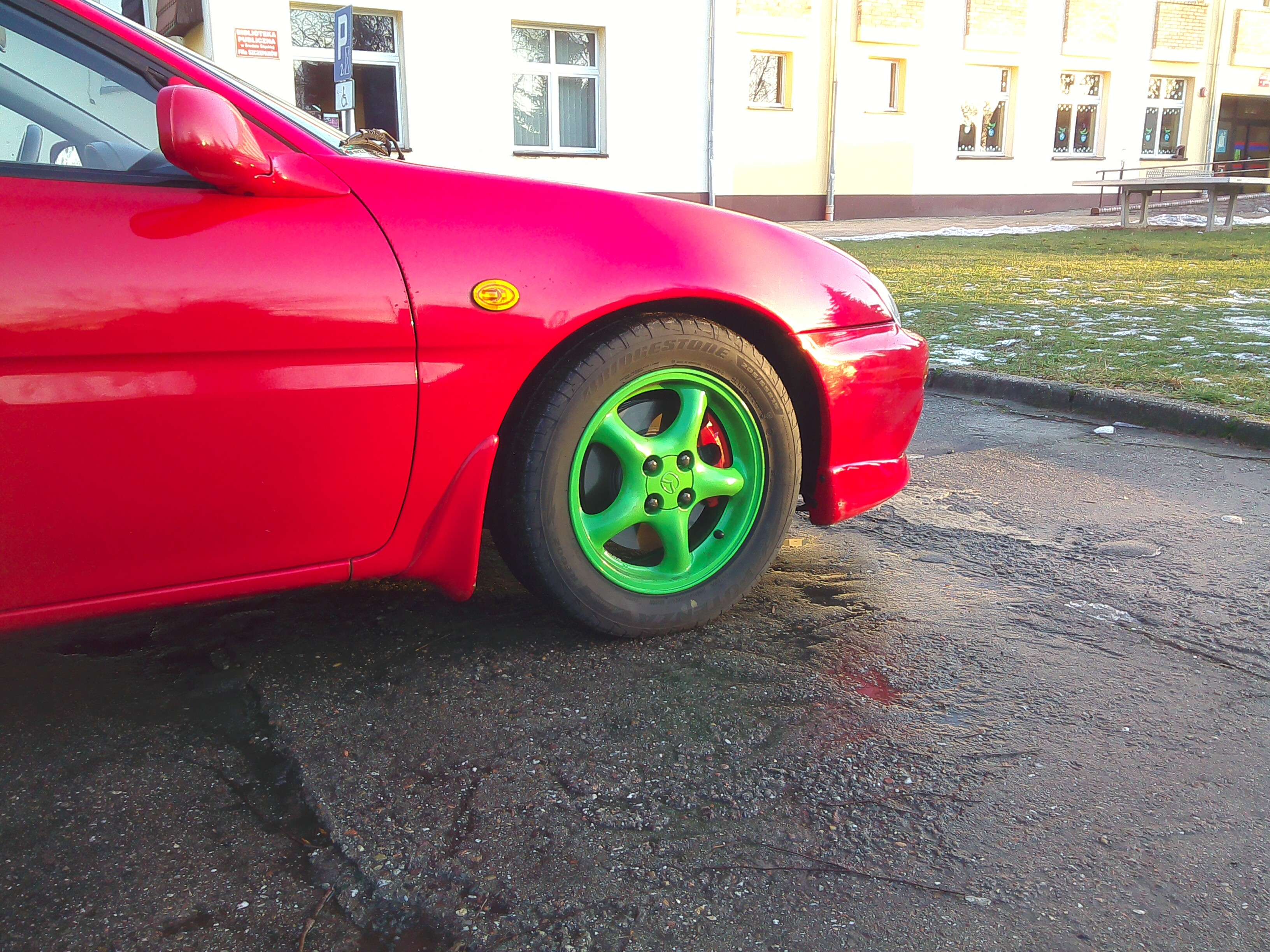

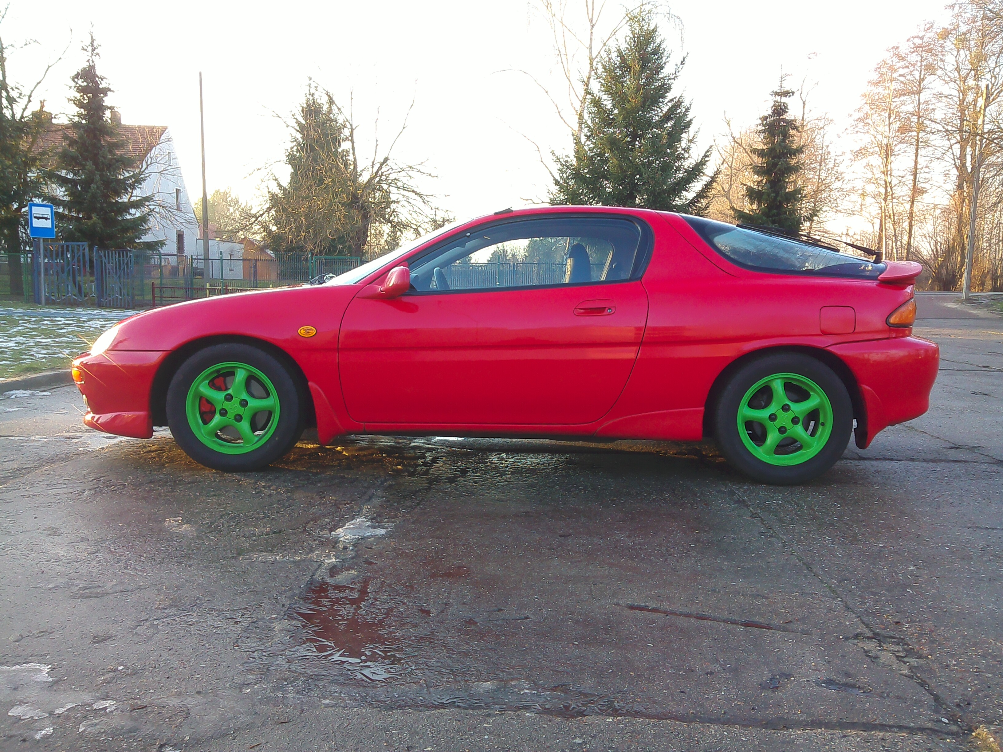

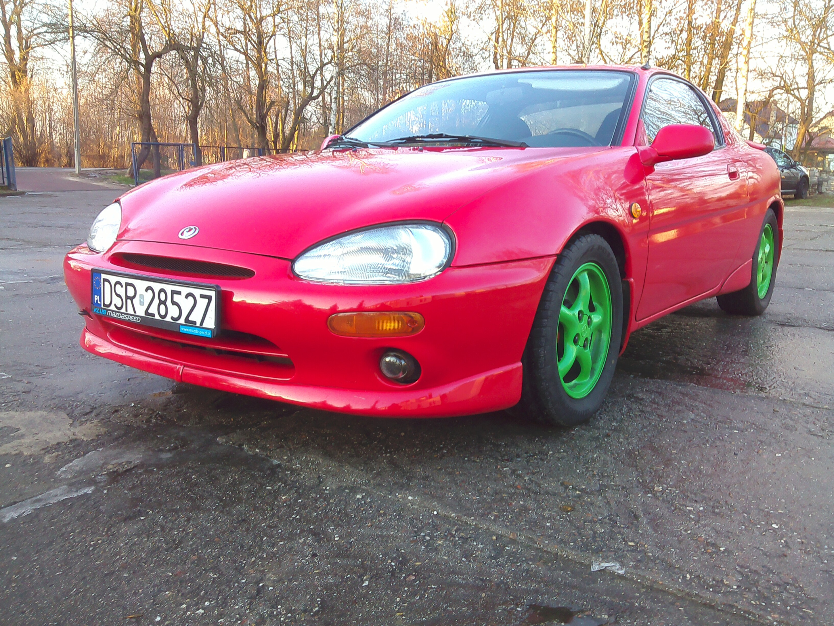

Odebrałem MX'a... Spóźnione fotki po obniżeniu 30 mm.

Jak na taki mega gwint za tyle kasy to jeszcze w dół. Albo opona niższy profil bo tak jakoś nie tak. Fakt jest niżej ale taki efekt można osiągnąć sprężynami sportowymi za 400 zł. Zrób mega glebę i poproszę foto.
Od: 8 mar 2013, 10:44
Posty: 2869 (9/63)
Auto: PASSAT 2.0 TDI DSG
Postprzez Jasoon » 14 sty 2016, 17:42
W dół ją minimum decymetr :D
Od: 15 gru 2013, 20:33
Posty: 244
Skąd: Rzeszów
Auto: Mazda 323 BG B3 / LOWERED BG
Postprzez mx-3lover » 14 sty 2016, 19:41
Niżej nie siądzie, nie ma szans. Obniżenie jest tylko jedną z wielu zalet gwintu, akurat na tym najmniej mi zależało. Koszt nowych amortyzatorów, mocowań, osłon, odboi i obniżających sprężyn jest niemalże ten sam. Z pewnością efekt psuje profil, ale chciałem lekkie 15-tki a do nich musi być profil 205/55. Na wyższych progach trę tłumikiem środkowym, ale to zawdzięczam głównie zużytym wieszakom. I teraz pytanie jest sens pakować się w poliuretanowe wieszaki?

Postprzez Enki » 14 sty 2016, 22:46
Ładnie siedzi, nie jestem fanem super gleby ale jeszcze 2 cm by nie zaszkodziło.

Postprzez mx-3lover » 15 sty 2016, 15:28
Nie planuję zmiany felg. O wiele lepiej to wygląda na żywo, porównajcie sobie zdjęcia, im ciemniejsza opona tym lepiej.

Postprzez Beny » 15 sty 2016, 15:32
Na zdjęciach wygląda słabo,za mało cali za duży balon i nie ten kolor- jak dla mnie.
Aż się prosi o ładniejsza felge :)
