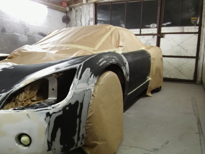

auto pomalowane?

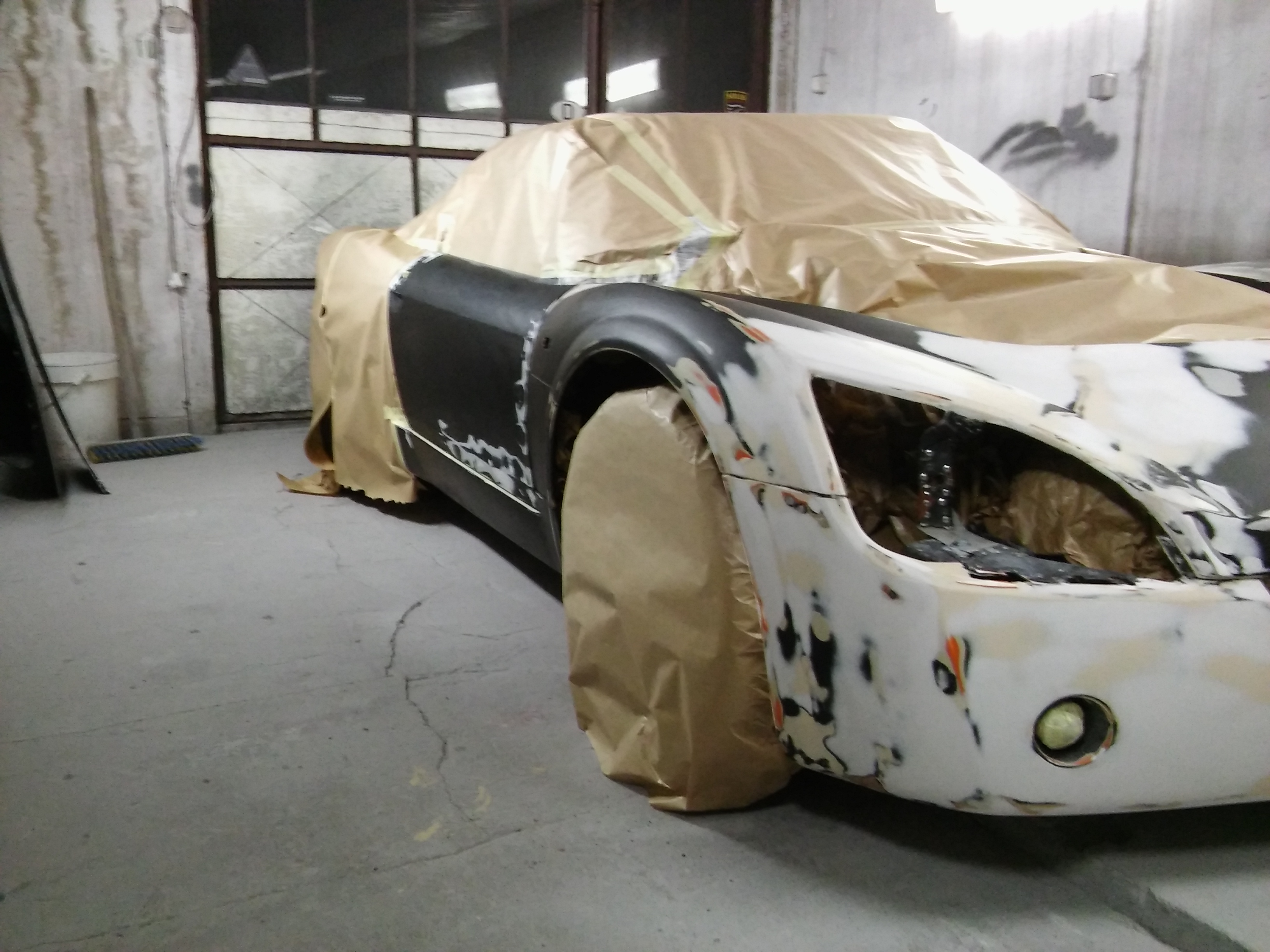

na razie 4kg szpachli idzie :) od parunastu dni tylko idzie nowa warstwa szpachli i szlifowanie i tak w kolo Macieju. jeszcze mysle z dwa tygodnie. tyl tez niezle obity i sporo szpachli pojdzie i szlifowania.
mysle nad utwardzeniem auta. chyba utne pare zwojow sprezyny i wstawie podkladke aluminiowa. podobno to jest najrozsadniejsze rozwiazanie, bo utwardzanie sprezyn w zakladzie sprzyja pekaniu sprezyn, dorabianie sprezyn jest tez niewskazane , bo wychodza z zakladu im roznie raz mieksze raz twardsze i nigdy sie nie trafii, a kupno do moich amorow czegos firmopwego i nie progresywnego to sztuka niemozliwa.
wiec pojde chyba po najnizszej lini oporu. po obcieciu zwoi na sprezynach i wlozeniu podkladek, bede musial tylko przerobic amortyzatory tzn zmniejszyc odleglosc miedzy mocowaniami tak by auto nie poszlo w gore a wrecz je obnizyc. ale tym musi juz zajac sie zerkopol.

Piwo dociąża przód tą szpachlą żeby się lepiej jeździło <lol>

moze i masz racje. pod autem z przodu jest wielka blacha alu ryflowana wazaca z 4kg. wiec cos tam dociazy przod. i nie ma cos sie smiac. Jacuskpl w zeszlym roku na tyle wsadzil w nadkola 30kg dociazenia i poprawily mu sie czasy auta na torze i auto mega stabilne sie zrobilo. nie ma co lekcewazyc balansu auta nawet kosztem wzrostu masy.

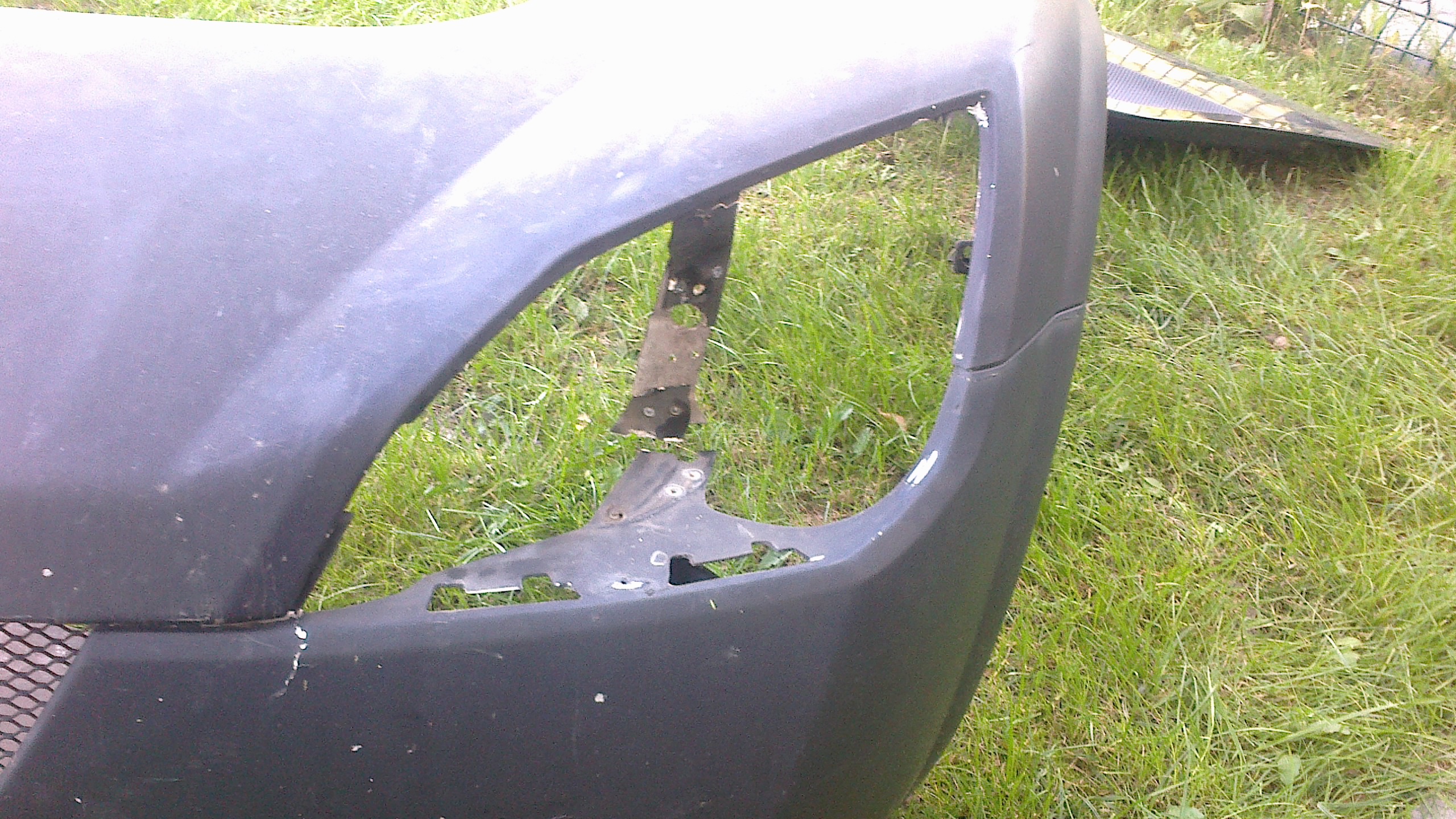

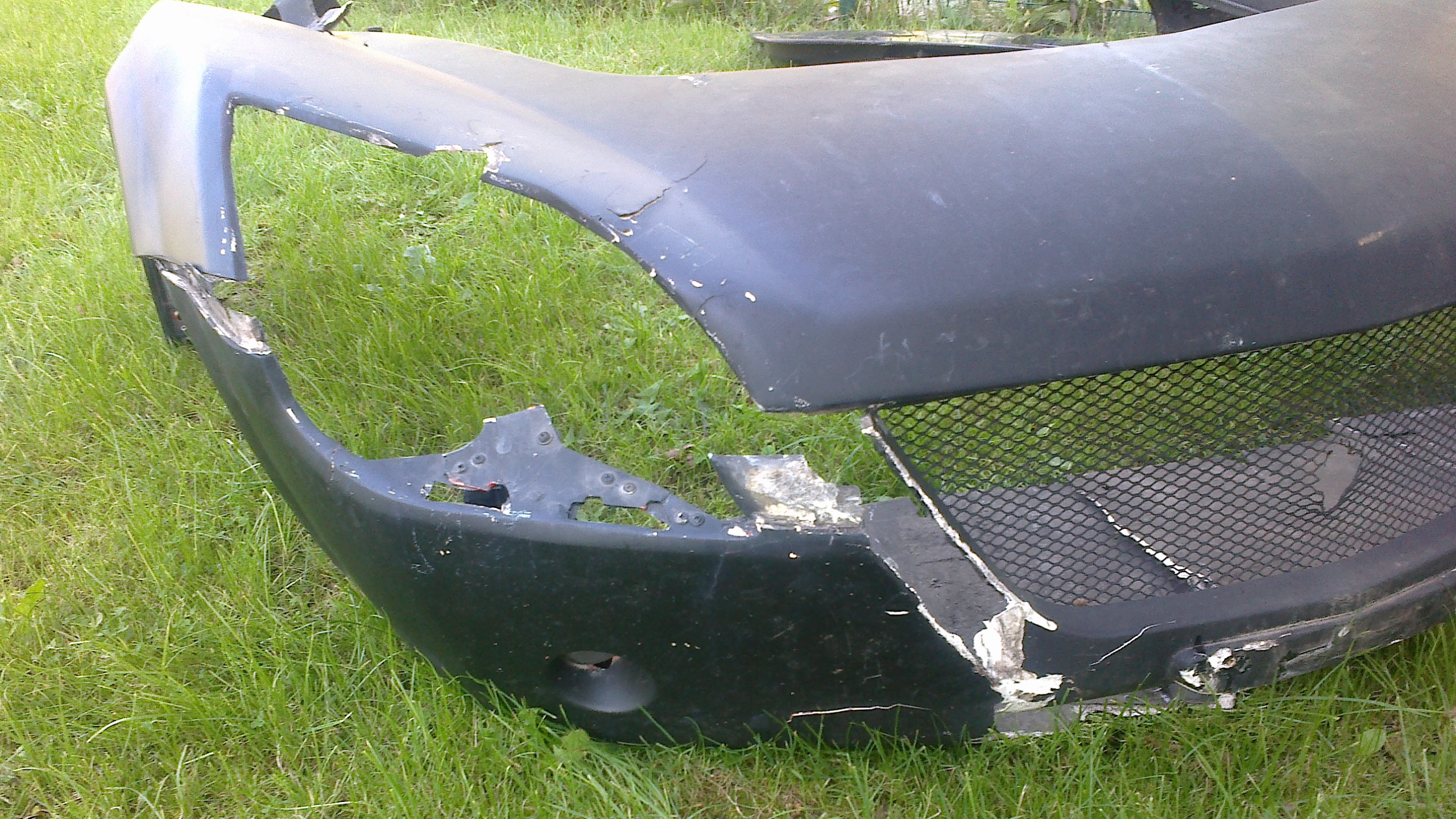

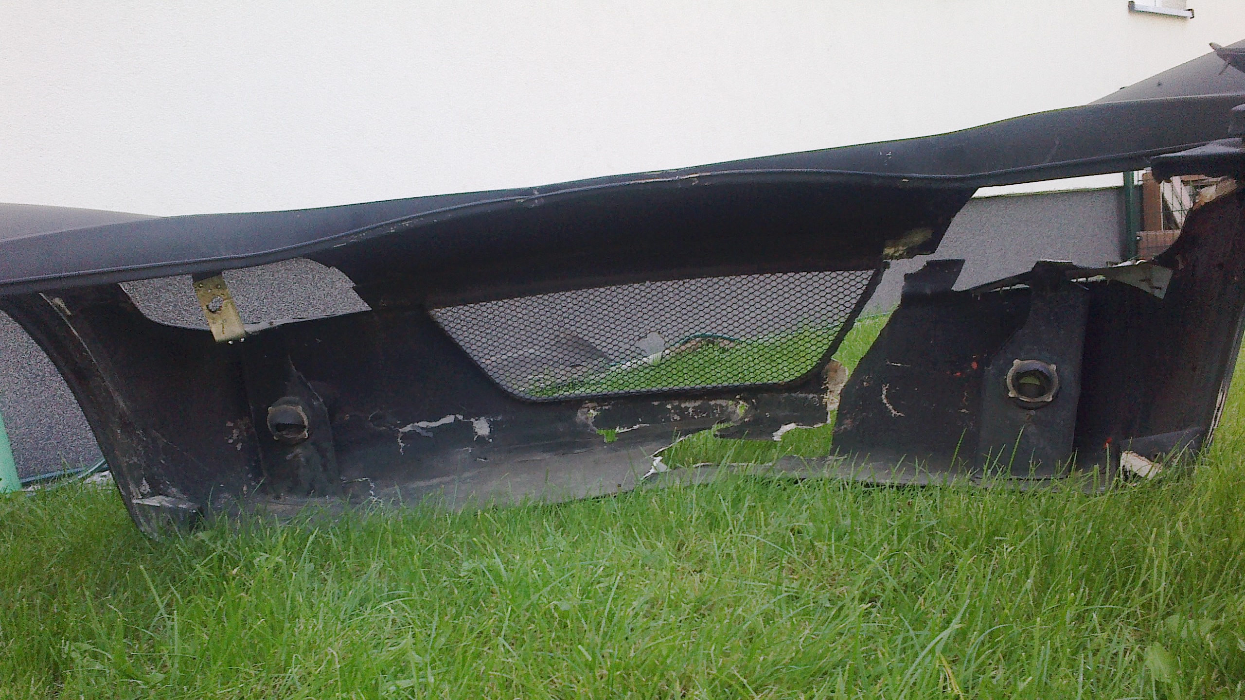

zdjecia sprzed remontu:

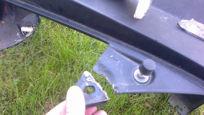

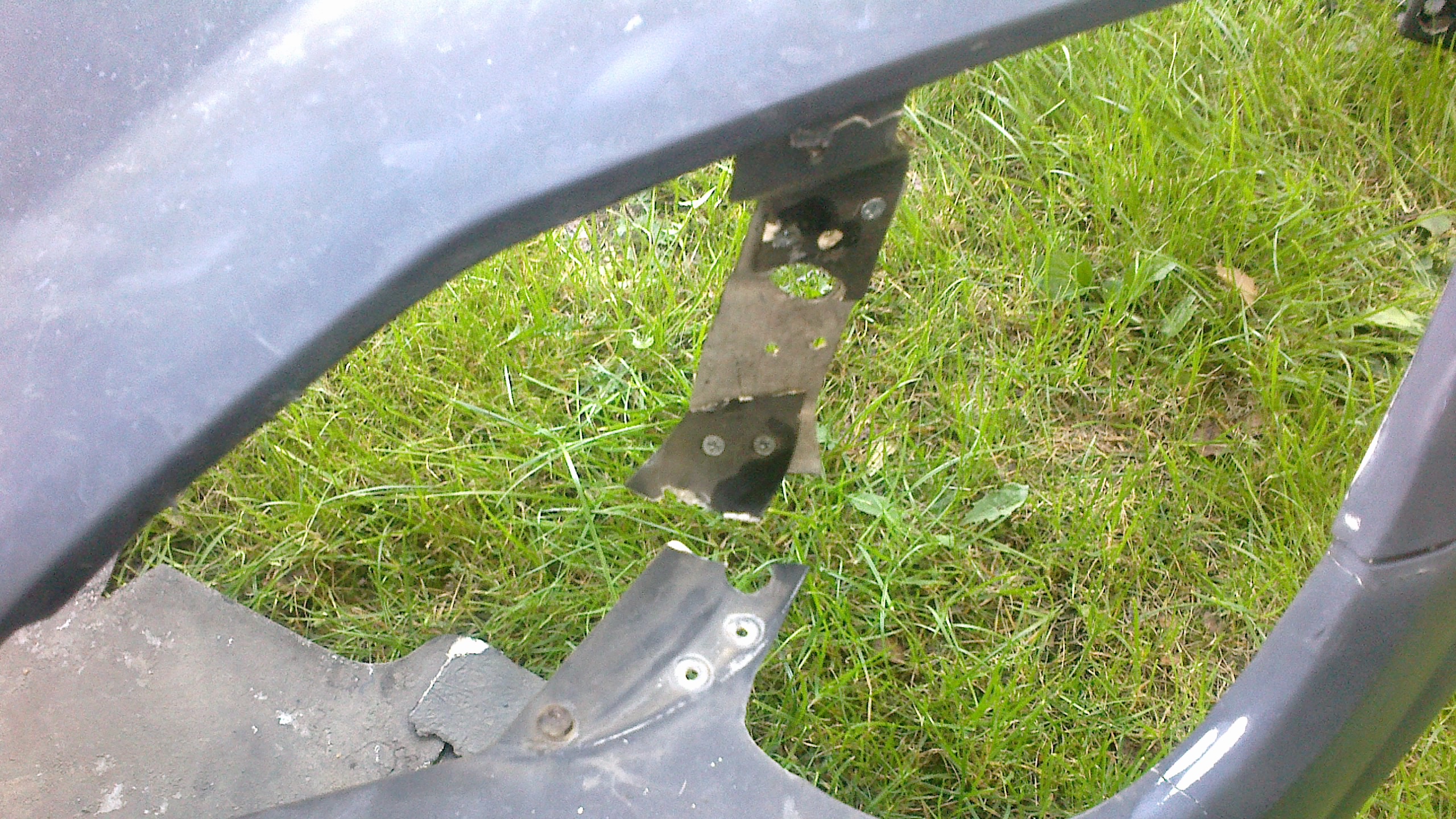

Każdy speedster po jednym sezonie letnim wygląda tak samo. Cały do klejenia. Kochają bandy czy co <faja>

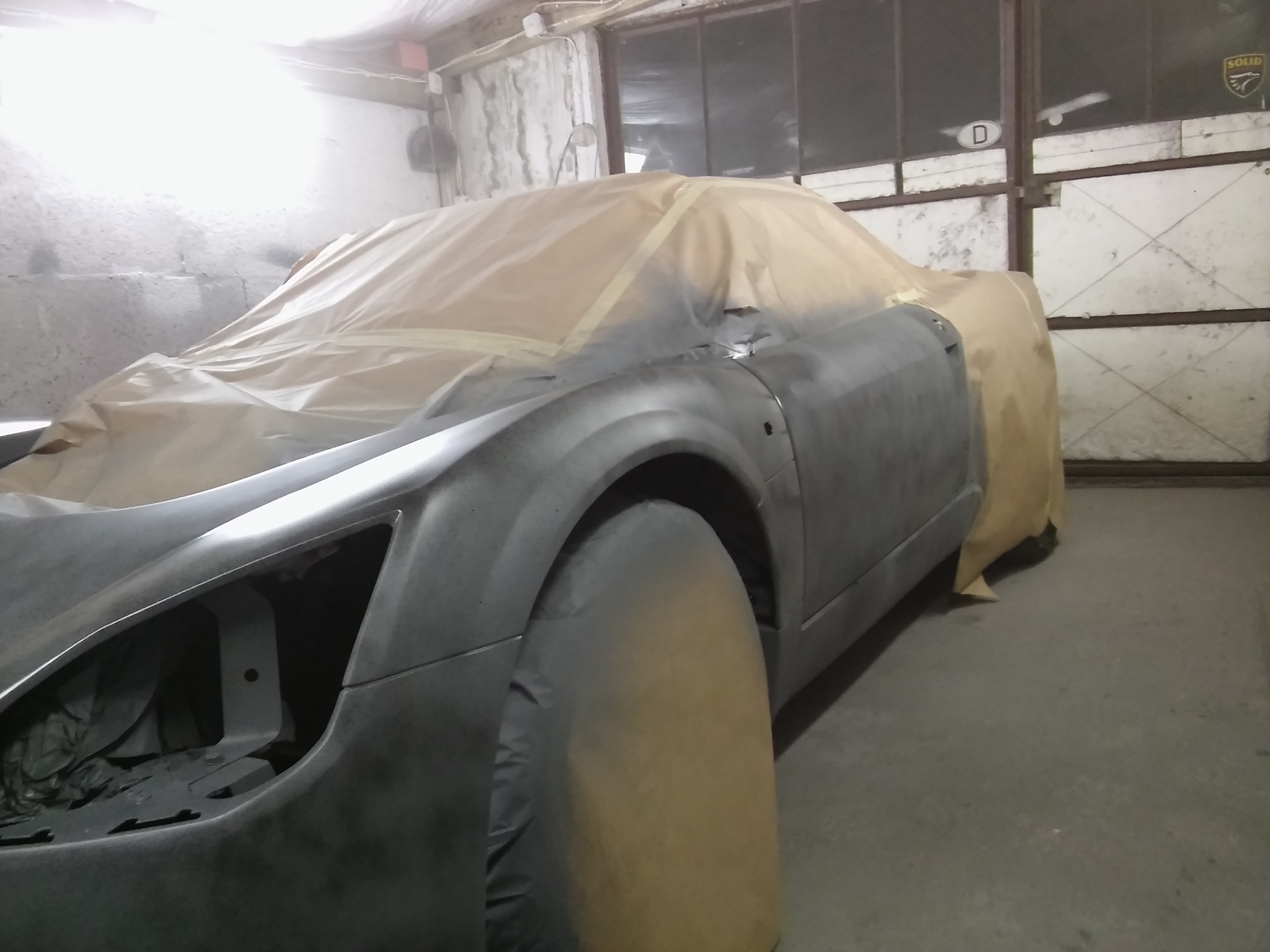

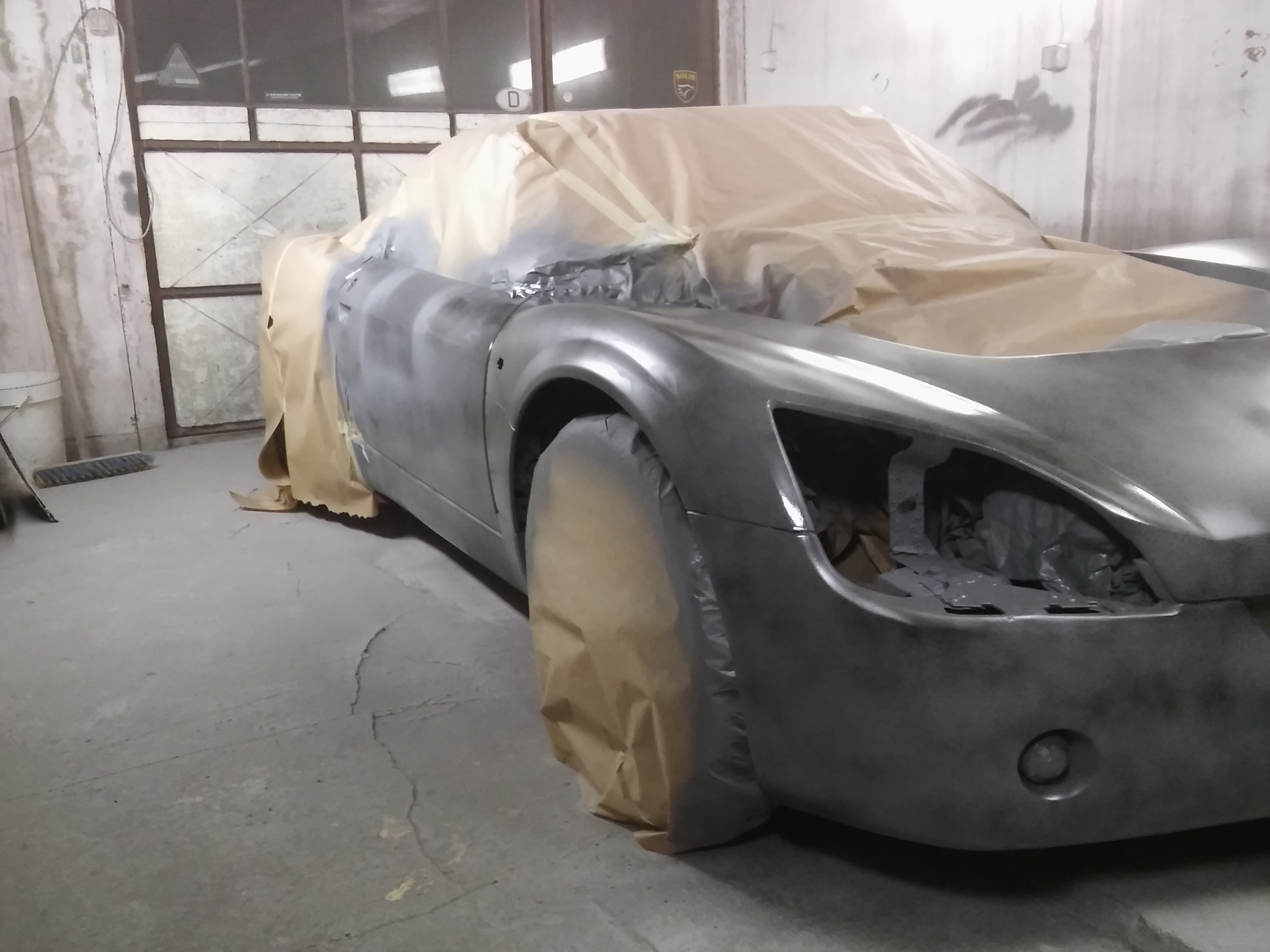

Postprzez piwo » 6 lut 2016, 15:03

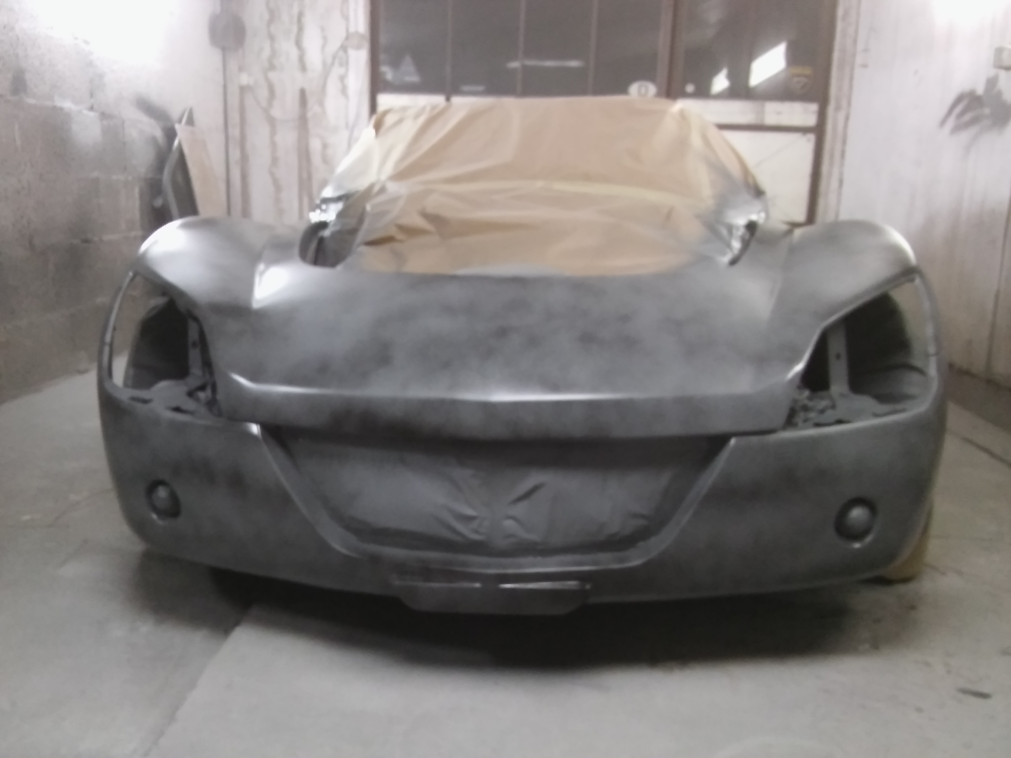

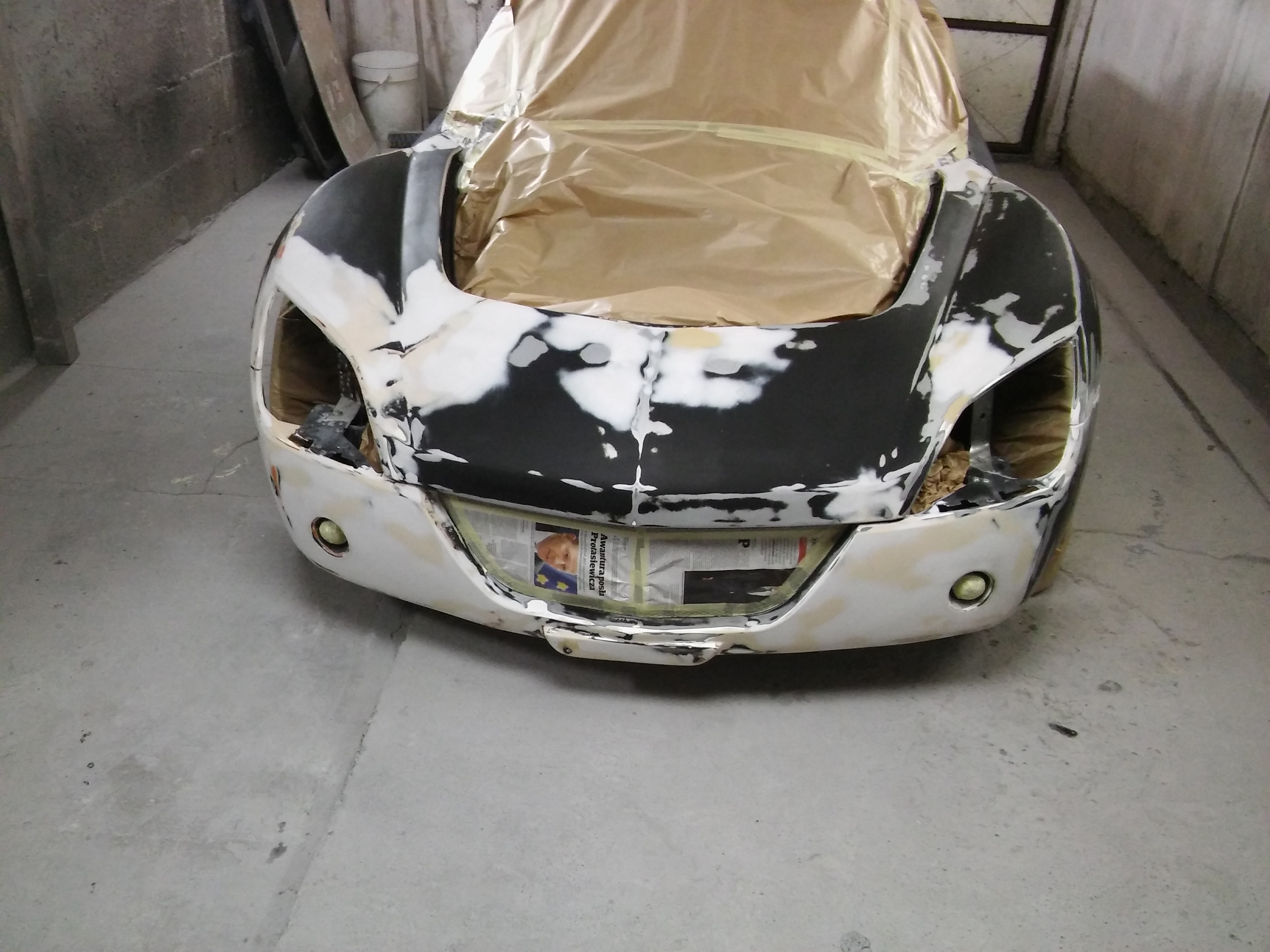

kolejny etap czyli czesc auta w podkladzie:

Postprzez Piotr_ » 6 lut 2016, 15:35
Podoba mi się <spoko>
XED
CUP 2017 miejsce 2
Od: 28 paź 2010, 20:14
Posty: 5118 (218/231)
Postprzez Bo_Lo » 6 lut 2016, 15:38
Panie a z miernikiem lakieru można przyjechać? <glupek2> hahaha
Godzilla is coming...
Od: 5 lis 2007, 19:59
Posty: 4384 (423/201)
Auto: bylo:
jest:
Mazda 5,323f BA BP+T :D
MX5 NB
Postprzez sewo » 6 lut 2016, 15:47
<lol> <lol> <lol>
Czyli praktycznie malujesz cały przód :) Kurde może mogłeś się tym zająć lepiej po torze Poznań :)
Przedstawiciel Wielkopolski
Od: 11 cze 2007, 19:54
Posty: 2247 (37/53)
Auto: Cx7 Er
MX5 Na
Transit Connect
MX5 Nbfl , RX8 Fe
Postprzez piwo » 6 lut 2016, 16:15

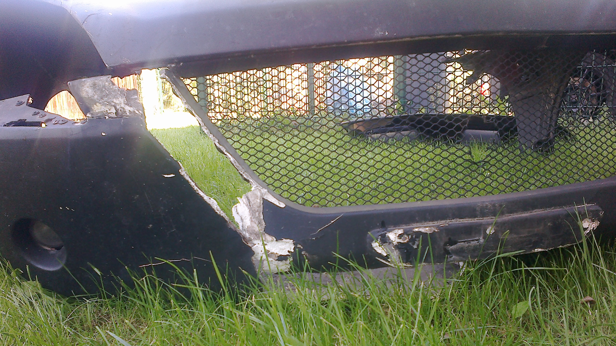

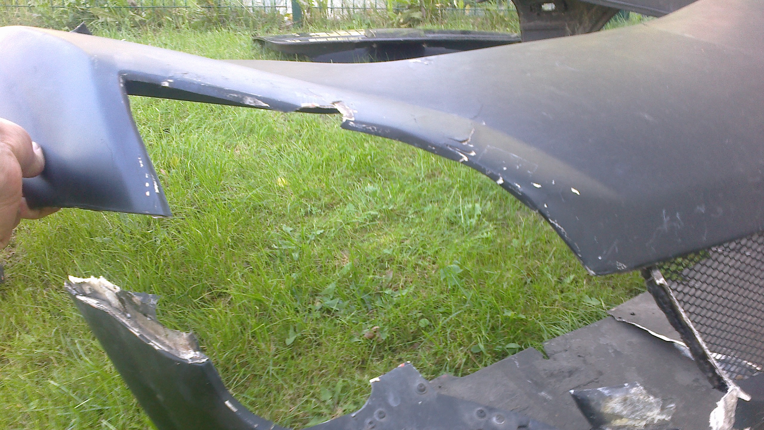

nie dojechalbym. zderzak polamany wisial na trytrytkach. nie przeszedlbym badania technicznego na zlocie :) . wiec musialem to zrobic. bede musial na Poznaniu bardzo uwazac. bede sie staral nie robic sobie napinki (wiem ze to niemozliwe).
maluje cale auto. staram sie eliminowac jakies tam niedociagniecia ciagnace sie od lat. jest sporo do roboty.

Postprzez Szyna » 6 lut 2016, 17:12
piwo napisał(a):bede sie staral nie robic sobie napinki
Maciej spokojnie ja już nim jeździć nie będę <rotfl>
Ładnie działasz :)
