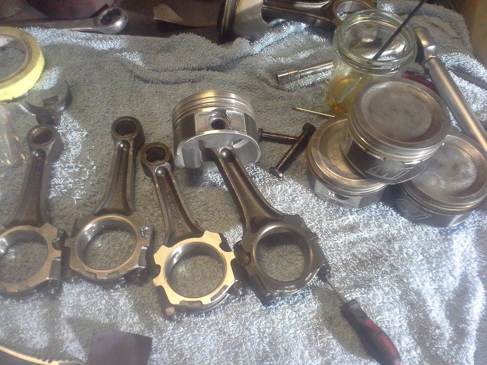

Postprzez Crenshaw » 15 gru 2015, 08:39
w końcu się coś ruszyło :)

Postprzez risto77 » 15 gru 2015, 10:32
No to Dawaj, Dawaj bo obiecaną miałem przejażdżkę i nadal czekam :D

Postprzez piwo » 15 gru 2015, 16:40
co to? jakas kucizna?

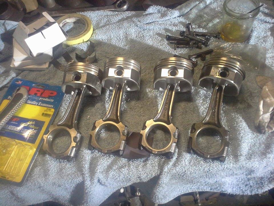

Postprzez Crenshaw » 15 gru 2015, 16:42
tak, tłoki to kucizna wiseco, korby zostają zwykłe.
Dopisano Śr, 16 gru 2015, 09:23:
dół złożony :)
