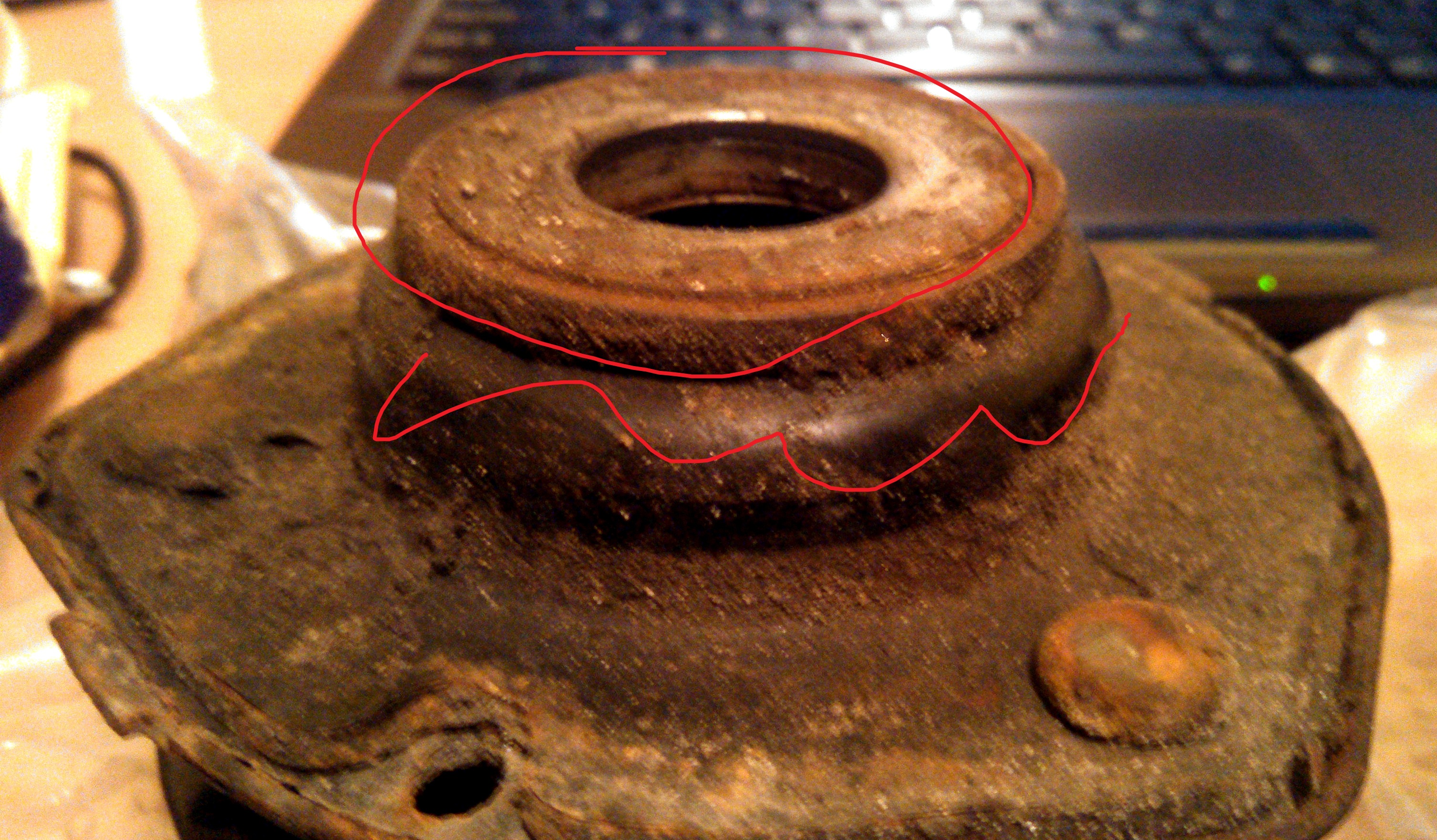

Postprzez LooKasH8 » 8 gru 2015, 19:12
Sprawa załatwiona, samochód zyskał nowe życie w prowadzeniu :) Jestem zadowolony, uważam że nie na marne wydałem pieniądze :)
Spójrzcie jaka jest diametralna różnica pomiędzy wysokością lewej a prawej, to właśnie taka pierdoła powodowała lekkie ściąganie na lewą stronę :/ Jak zmierzyłem to wysokość lewej jest o 1cm większa od prawej i wreszcie tył jest takiej samej wysokości jak przód :P A w prowadzeniu odczułem dużą różnicę sztywności :P Więc polecam sprawdzić najlepiej w domowym, warsztatowym zaciszu tego zwierza który może później ewoluować w gorszą, groźniejszą postać :P
