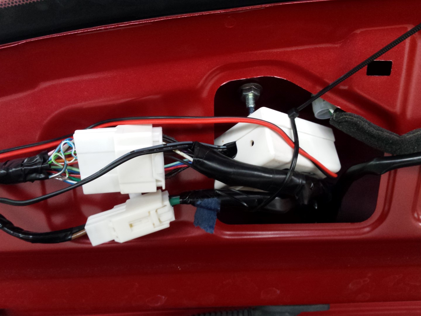

pozostaje jeszcze pytanie, co to jest za kostka na zdjęciu wrzuconym przeze mnie idąca do nikąd (do zielonej plastikowej obudowy). Potrafi ktoś odpowiedzieć?
Podłaczenie oryginalnej kamery bez wiązki niczym nie różni się od podłączenia 5x tańszego zamiennika. Więc po co wtedy oryginał?
Co do kabla to nie mam pojęcia, w Sedanie go nie ma.

W tej kostce co idzie do nikąd jeden kabelek jest bodajże czerwono czarny, a drugi jednokolorowy.
Kliszek M3 napisał(a):Co to takiego? Kostka wchodząca do czegoś zielonego z plastiku
SkyPassion –> dostęp bezkluczykowy – antena/czujnik monitorujący dostępność kluczyka

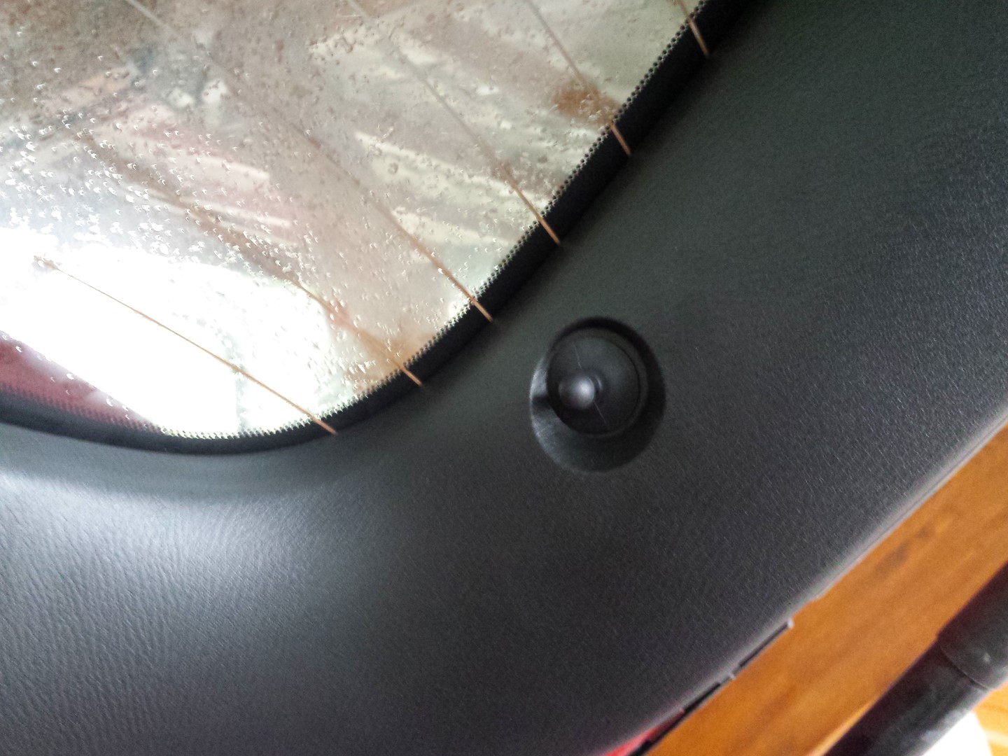

najtrudniej ściągnąć boczne osłonki w których jest bolec do podwieszania osłony bagażnika
trzeba wyciągnąć środek bolca i dopiero potem cały zatrzask.
reszta idzie sprawnie, trzeba robić to z wyczuciem ale i zdecydowaniem

próbowałem podłączyć to przez te niebieskie złączki, nie był to dobry pomysł, są duże nieporęczne i przez nie straciłem pół godziny na szukanie czemu nie mam zasilania.
postanowiłem zrobić tak jak ktoś już pokazywał. Dolutowałem 10cm druciki i wcisnąłem je w odpowiednie otwory we wtyczce.
Włączyłem zapłon, wrzuciłem wsteczny i pojawiło się magiczne 6V.
Dolutowałem przetwornicę i na voltomierzu wyregulowałem 12V, w razie czego uruchomiłem silnik,aby sprawdzić czy napięcie nie spadnie. Jest OK.
reset systemu i ...
jest obraz
można składać graty.Kamerę zamontowałem w lewej lampie oświetlenia tablicy gdyż jest bliżej do wtyczki C16 oraz kamera nie haczy o jakaś zaślepkę jak z prawej strony.
Mocując kable warto zostawić sobie trochę luzu kabla zaraz przy lampie. potrzebne będzie przy ewentualnej wymianie żarówki.
Złączki zaizolowałem taśmą, żeby się przypadkowo nie stykały z karoserią i nie rozłączyły.
Przetwornice STEP-UP włożyłem do plastikowego pudełeczka i przymocowałem trytytkami, żeby nie latała.
